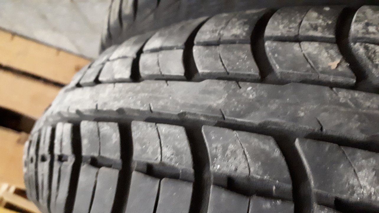

Bon alors, après inspection de près, mes pneus de 2011 ne présentent aucune craquelure ni aucune trace de coupure ou de vieillissement. Je ne vois donc aucune raison valable de les remplacer, si ce n'est de remplir les poches des vendeurs de pneus qui ont de bonnes raisons de pousser à la consommation. Donc ils vont rester en place. D'autant plus que les pneus de ma tractrice 4x4, eux, sont encore plus vieux et et en pleine forme eux aussi. Pour un attelage qui ne dépassera pas le 80 km/h, ça ira très bien comme ça.
Eriba Pan Familia 1987+ Land 88 Série IIA 1963 + Defender 110 TD5 2001 + Land 90 V8 1985 à restaurer, heuuu c'est tout !
Messages : 3411
Re: Pneus Familia
des pneus de 9 ans, ben moi je les changerais vite fait :mrgreen:

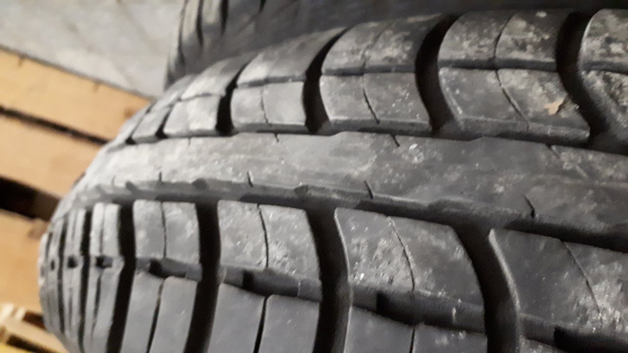

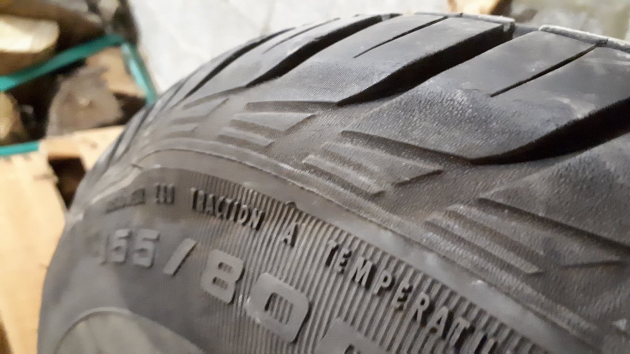

De 2013 ils étaient beaux en apparence. Cf photo 1

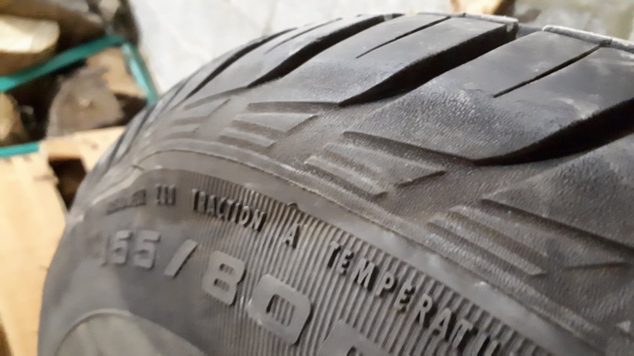

Mais quand j'ai démonté les roues pour dépoussiérer les freins voilà ce que j'ai vu photo 2
D'ailleurs pour le capuchon de tambour j'ai fait un post car je n'arrive pas à le retirer
Si vous avez une idée.....
Photo 1
Photo 1
Photo 2
Photo 2
Re: Pneus Familia
Philhoo a peut être envie de refaire l'intérieur de sa caravane ! ! Ça le regarde .
Ou alors, il n'a jamais vu le dégât causé par l'éclatement d'un pneu ! Ah ah ah ! !
Là, il a économisé deux pneus ! !

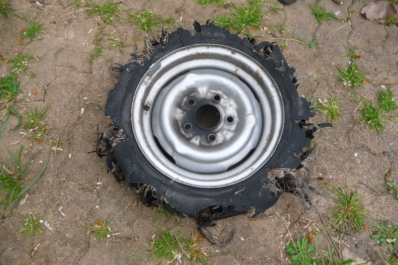

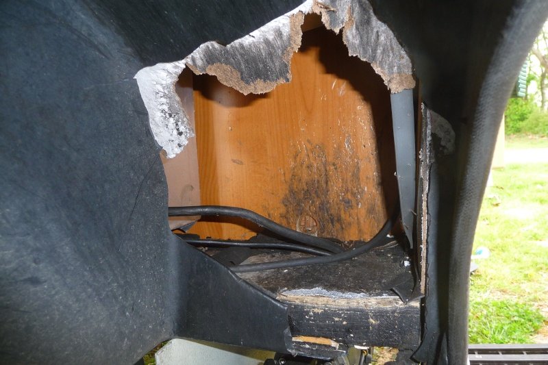

Messages : 21485
Re: Pneus Familia
Philhoo a écrit : jeu. 25 juin 2020 12:55 Bon alors, après inspection de près, mes pneus de 2011 ne présentent aucune craquelure ni aucune trace de coupure ou de vieillissement. Je ne vois donc aucune raison valable de les remplacer, si ce n'est de remplir les poches des vendeurs de pneus qui ont de bonnes raisons de pousser à la consommation. Donc ils vont rester en place. D'autant plus que les pneus de ma tractrice 4x4, eux, sont encore plus vieux et et en pleine forme eux aussi. Pour un attelage qui ne dépassera pas le 80 km/h, ça ira très bien comme ça.
Les pneus sur une caravane souffrent bien plus que sur une voiture du fait de la suspension minimaliste......
Tu prends de gros risques qui te couteront plus chers que deux pneus neufs !!
C'est la roulette russe !!!
Voilà le genre de dégâts qui peut arriver, même avec des pneus de grande marque, mais un peu trop vieux

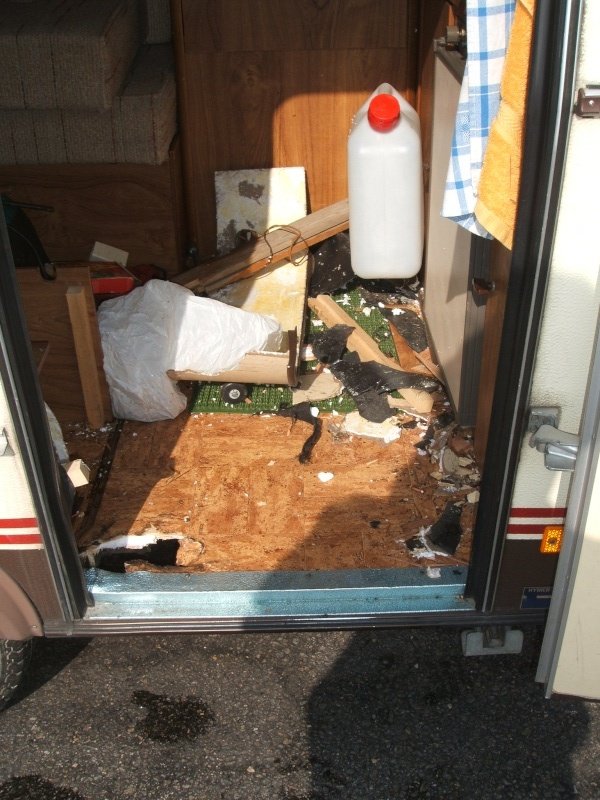

Dans une Puck
Pneu éclaté Puck.jpg (110.18 Kio) Vu 31619 fois
Dans les deux cas plancher détruit ainsi que passage de roue, sans compter les fils arrachés, dans le cas "Nictoo" les dégâts sont moindres car le mover a limité la casse, mais il y a l'axe du galet de faussé !!

D'accord, ça fait réfléchir mais ...
Quel âge avait ce pneu ?
Quelle marque ? (j'ai plus confiance dans un vieux Michelin que dans un pneu neuf de marque exotique fabriqué on ne sait ou et par on ne sait qui)
Quelle vitesse au moment de l'incident ?
Quelle pression au moment de l'incident ? (quand je vois des recommandations de gonfler à 3,5 bars, ça ne m'étonne pas que ça éclate)
Quand j'étais jeune il y a fort longtemps, il n'y avait pas de contrôle technique et beaucoup de poubelles roulantes sur la route. Bien sur il y avait plus de morts qu'aujourd'hui mais je n'ai jamais entendu parler d'épidémie de pneus éclatés, pourtant on les usait jusqu'à la garde bien souvent. Et je me souviens aussi que la recommandation à l'époque c'était d'acheter ses pneus longtemps à l'avance et de les stocker dans son garage pour qu'ils aient le temps de "sécher" avant d'être montés, ceci pour éviter qu'ils ne s'usent trop vite. C'était sans doute déjà un discours de commercial pour inciter les gens à consommer du pneu. Aujourd'hui c'est le discours inverse, vos pneus ont 5 ans ? Hou là là ! changez-les vite ! Franchement ça me fait sourire. S'il n'y a ni déformation, ni craquelures, ni déchirures, et qu'il est gonflé à une pression raisonnable pourquoi voulez-vous qu'un pneu de 5 ans, qui fait quelques centaines de km par an, éclate ?
Le principe de précaution c'est bien, mais il ne faudrait pas se laisser abuser trop vite

Philhoo a écrit : ven. 26 juin 2020 20:52 D'accord, ça fait réfléchir mais ...
Quelle marque ? (j'ai plus confiance dans un vieux Michelin que dans un pneu neuf de marque exotique fabriqué on ne sait où et par on ne sait qui)
Justement c'est l'inverse, un pneu pas assez gonflé se déforme, chauffe et déchape puis éclate.
Trop gonflé pas de risque d'éclatement d'ailleurs sur le flan du pneu il est indiqué la pression maxi à ne pas dépasser, on est généralement en dessous de cette pression. 10 psi = 0,69 bar)
Les pneus sur une caravane souffrent bien plus que sur une voiture, car ils rentrent pour beaucoup dans la suspension de la belle !!
Perso j'ai toujours gonflé entre 3.2 et 3.5 bars et pour le moment je n'ai jamais éclaté, (pneus XL (renforcés) ou C).
Mais chacun fait comme il le sent ;-)

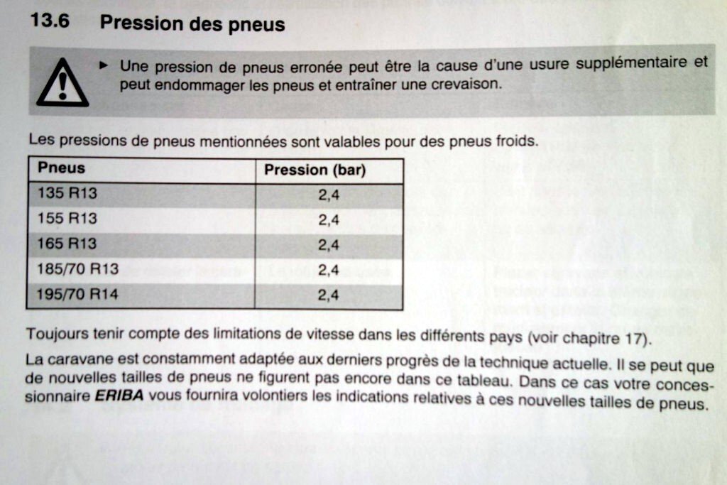

sur ma 550 de 2006, l'ancien proprio pour la vente a monté du 185/75R14C et sur les conseils du concessionnaire caravane qui lui a fait le montage, il a gonglé à 3,5 bars ; ce que j'ai continué à faire.
Je suis étonné de voir que la doc Eriba dit 2,4 bars.
Le week-end dernier, premier week-end à 3h de route et à l'arrivée je retrouve la porte du cabinet de toilette en travers du couloir avec les gonds explosés.
En face, côté kitchenette, c'est l'ensemble au niveau de la fenêtre au dessus de la plaque de gaz, qui porte la moustiquaire, le rideau de nuit qui a 3 vis sur 4 arrachées et qui pendouille lamentablement. Le couvercle qui ferme l'évier a fait un bond également mais sans mal.
Hasard ou conséquence, la porte et la fenêtre sont au dessus des roues.
Mes pneus ne sont ils pas trop gonflés ? Provoquant à chaque bosse de la route des sauts qui finissent pas transmettre les chocs aux objets juste au dessus, et après un certain temps ça lâche.
Je précise que je prends les dos d'âne avec précaution.
Qu'en pensez-vous ?
Oli
Messages : 21485
Re: Pneus Familia
Fais un essai à 2.4 bars et contrôle avec la main la température des pneus au bout de 100 km par exemple..

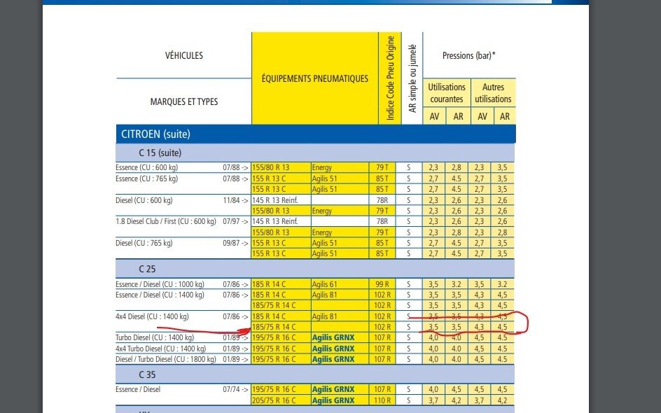

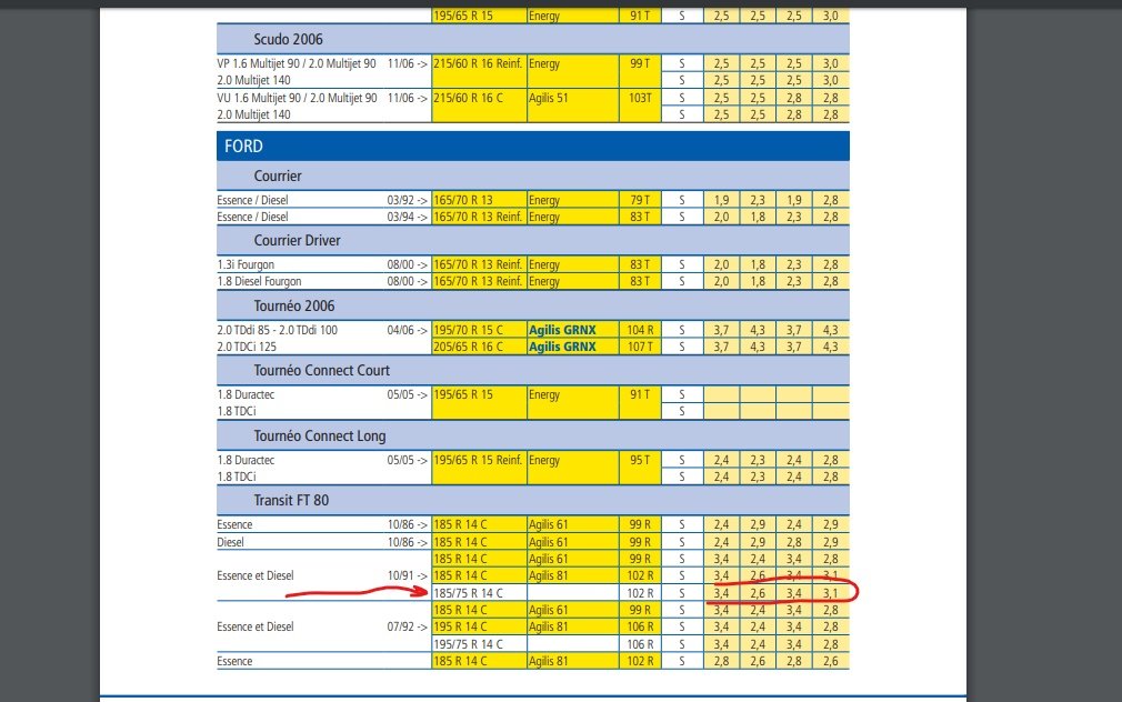

Voilà ce que je trouve sur le site Michelin concernant la pression des pneus 185/75R14.
Capture d’écran (49)_LI.jpg (125.16 Kio) Vu 31521 fois
Capture d’écran (50)_LI.jpg (115.62 Kio) Vu 31517 fois

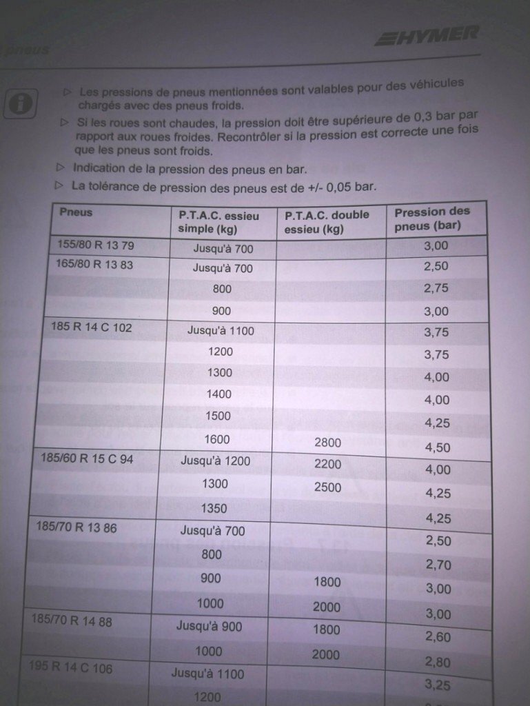

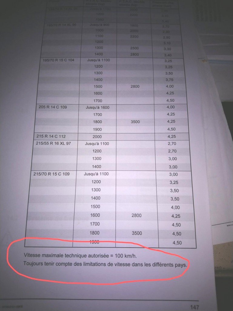

Et sur le livret d'utilisation Hymer, pour une troll de 2012 en 185 R 14 C et de 1300 Kg.
Re: Pneus Familia
Et ne pas oublier...... enfin c'est ce qui est recommandé, après chacun fait ce qu'il veut !
Vérifie toutes tes charnières de portes et placards, change les vis par un diamètre plus grand.
Les vis sur les structures fixes = plus longues
Les vis sur les structures ouvrantes, ATTENTION à la longueur mais mets un diamètre plus grand.
Ici nous sommes plusieurs à l'avoir fait.

Comme quoi rien n'est standard, mon plateau 3 tonnes avec quatre roues, ben elles sont gonflées à 5 bars (recommandé)
Les pneus ont été changés une fois suite à des craquelures, et c'était et ce sont des pneus spéciaux remorque (€€€). Et des valves métalliques vissées d'origine.
Les valves en caoutchouc peuvent être utilisées jusqu'à une pression de 4,5 bar. La vitesse max. recommandée pour une valve caoutchouc (snap-in) est de 210 km/h. Info du Net

eribabinbin a écrit : sam. 27 juin 2020 09:12 :hello: Re, avant d'entamer un long voyage il est de bon ton de vérifier le serrage des charnières, l'ancien propio ne l'avait peut-être pas fait :(
Le pire c'est que je l'avais fait parce que la hauteur de la porte était pas bonne, le système de verouillage ne marchait pas, j'avais changé les vis par des plus grands diamètres sans passer à travers.
Je me demande du coup si je ne vais pas percer la porte tant qu'à faire et mettre des vis à têtes plates avec écrous vers l'intérieur.
Messages : 12261
Re: Pneus Familia
C'est une bonne solution ;-)

Eribalin a écrit : sam. 27 juin 2020 06:19 Et sur le livret d'utilisation Hymer, pour une troll de 2012 en 185 R 14 C et de 1300 Kg.
Sur mon livret Eriba Touring de 2005 il est indiqué :
Je réalise que la taille des pneus montés ne font pas partie des choix du livret :o :roll: 8| C'est grave docteur ??
D'un autre côté le livret dit 2,4 quelle que soit la taille ....

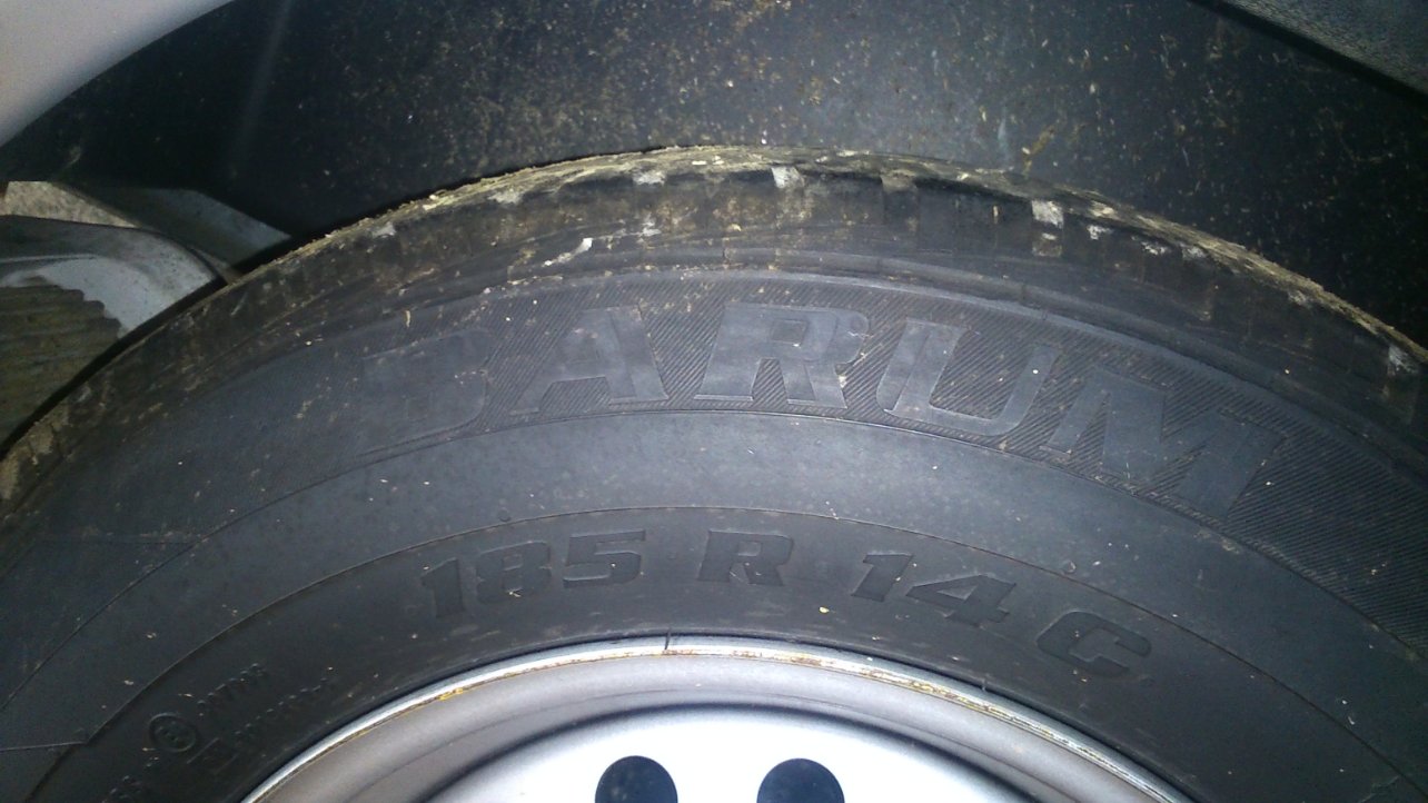

Sur la mienne (PTAC 1200 kg) pneus 185 R 14 C, le manuel préconise une pression de 3,85 bars
