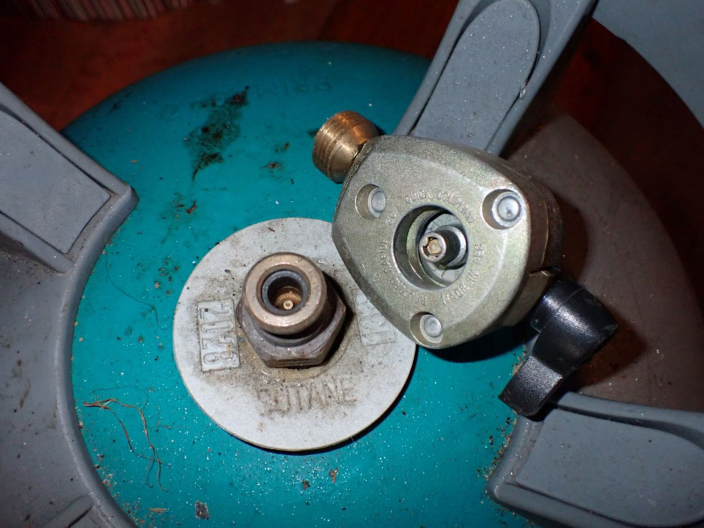

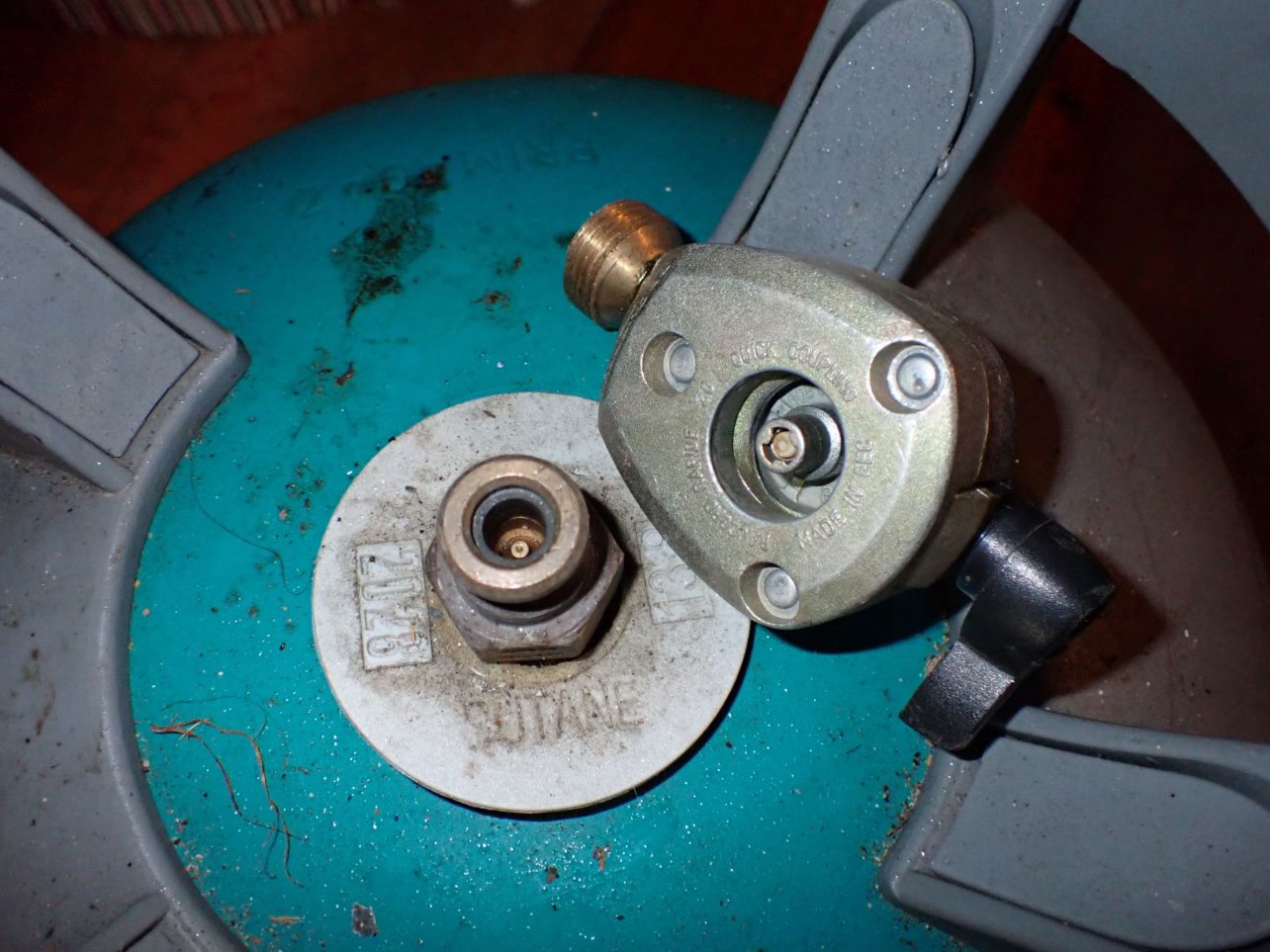

Je me sens très bête: je n'arrive pas à mettre le raccord rapide sur la Twiny. J'ai l'impression qu'il faut appuyer sur la petite manette noire pour enfoncer le raccord, mais je n'y arrive pas. Help! :pendu:
Messages : 21472
Re: raccord rapide
Oui, mais avec une position du robinet d'arrêt..... sur fermé
https://youtu.be/s3VzIUohmLk
Re: raccord rapide
https://www.forumeribatouring.com/downl ... =84949&t=1
Gaz Butane, pas bon :( finis ta bouteille et lorsque tu la remplaceras mets une bouteille de PROPANE qui convient bien mieux à l'utilisation TOUS TEMPS du gaz en caravane

Je j'avais mis sur fermé, bien sûr! Bon, il faut que je comprenne ce mystère... :hehe: Je vais la finir cet été et la remplacer ensuite par une propane.
Messages : 21472
Re: raccord rapide
Il faut appuyer assez fortement (bien dans l'axe) pour comprimer le joint et entendre le clic de la dent qui rentre dans sa gorge.

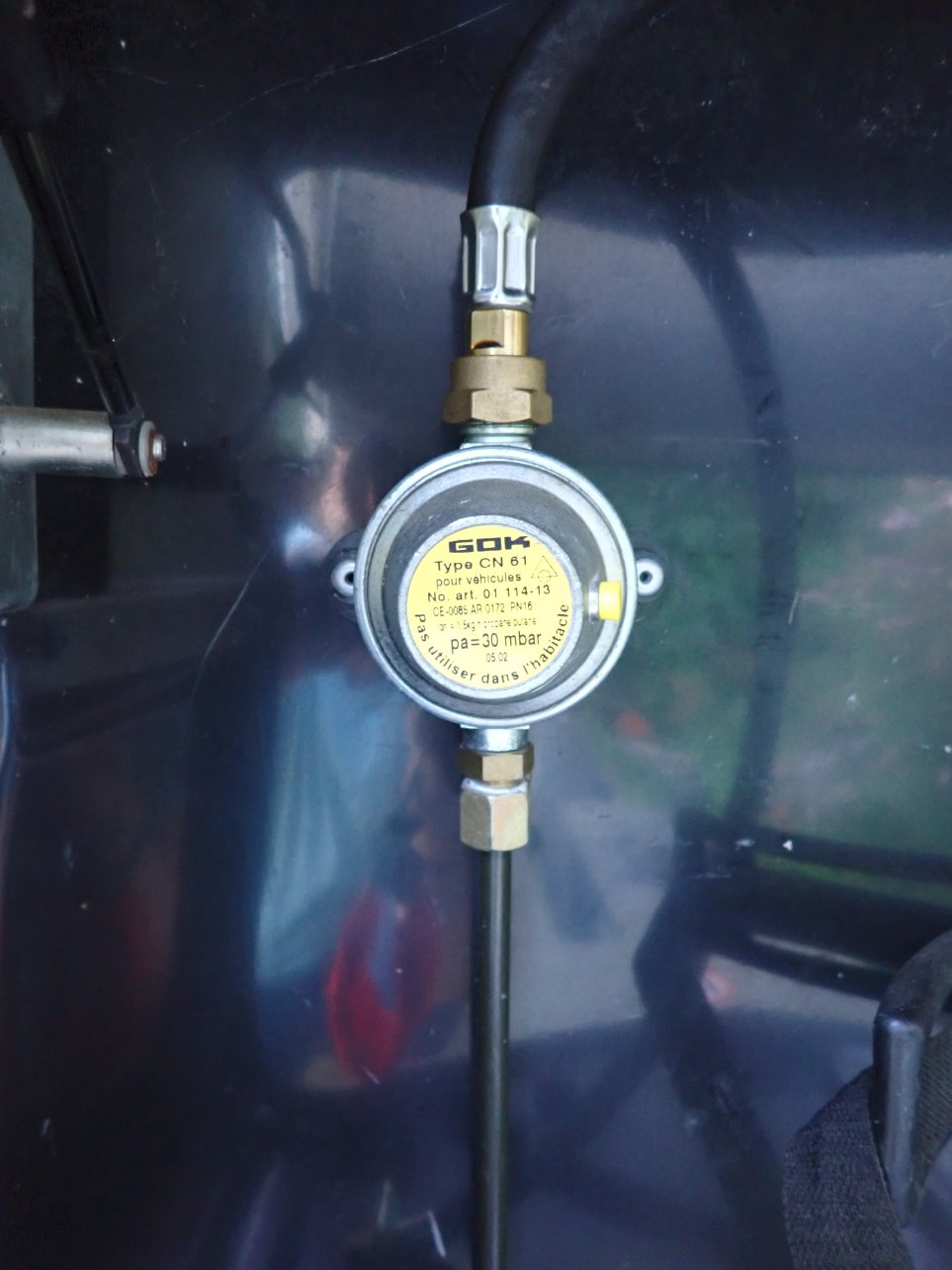

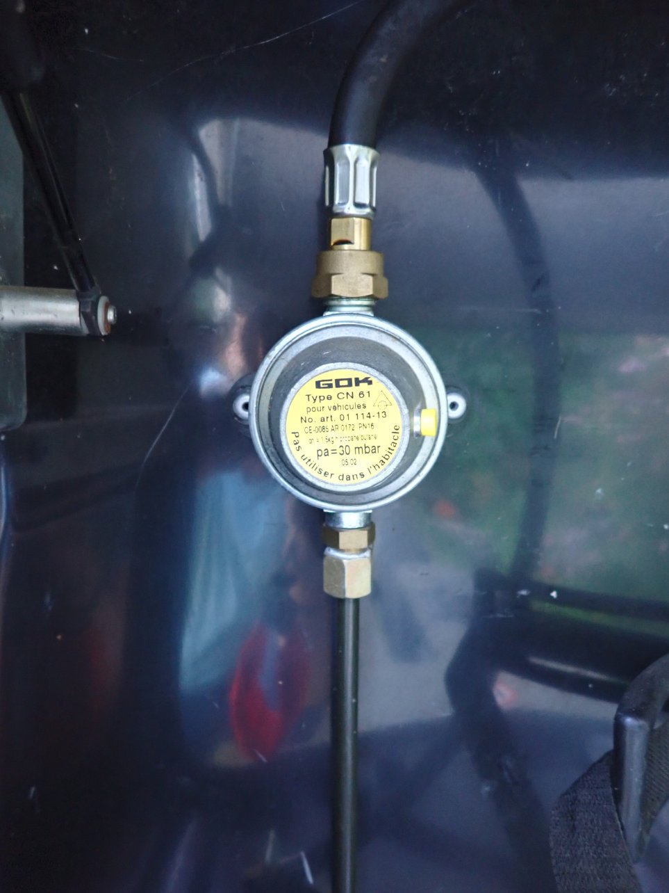

J'ai réussi à le mettre, mais j'ai une confiance limitée à présent: réussir à le mettre en place une fois sur 10 essais ne me plaît pas trop. Je vais en acheter un autre. La bouteille de gaz est reliée à "ça" (photo ci-dessous). Je suppose que c'est le détendeur et qu'un raccord rapide suffit. Je ne me trompe pas?
Messages : 21472
Re: raccord rapide
C'est un détendeur mixte en 30 mbar, qu'est ce que tu appelles raccord rapide ???
Branchement direct sur les bouteilles de gaz à l'aide d'une lyre haute pression (non fournie) sans avoir à passer par un pré-détendeur. Réduit la pression à 30 mbars en sortie, s'installe à l'intérieur du coffre à gaz. Alimentation mixte butane/propane GPL..
Une entrée 20/150 et une sortie pour tuyau cuivre 10mm ext.

OK, merci à vous! Le raccord rapide c'est le truc que j'avais du mal à fixer (1ère photo). En fait, j'en ai racheté un autre et c'est tout bon. C'est vrai que ce ne sera pas une mauvaise chose de remplacer le tuyau par un autre à durée illimitée. Je le ferai quand celui-ci sera à remplacer. Bon, je vais pouvoir faire mes essais (frigo, réchaud) en toute sécurité. :super:
