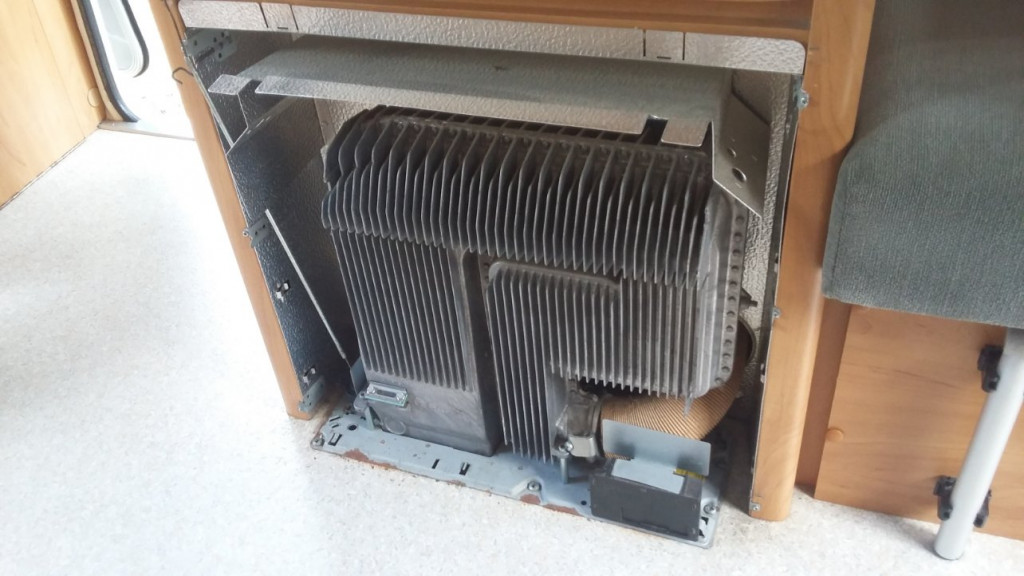

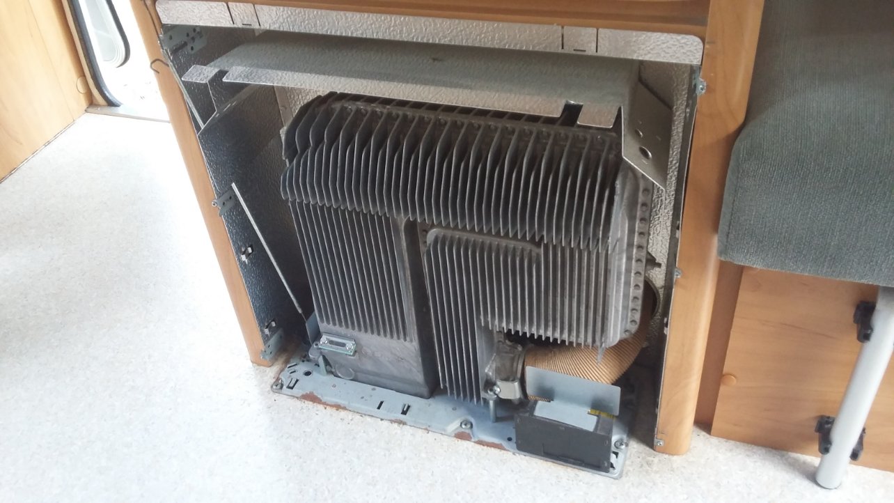

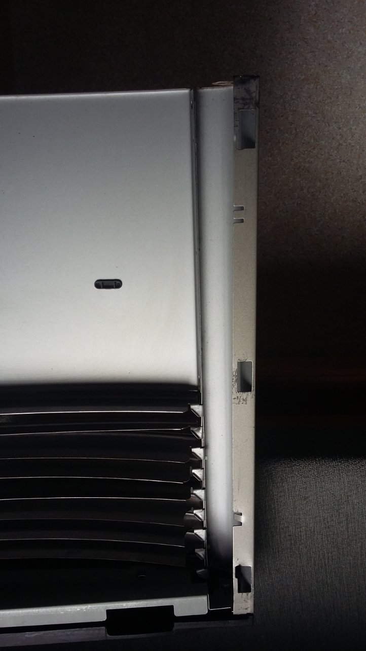

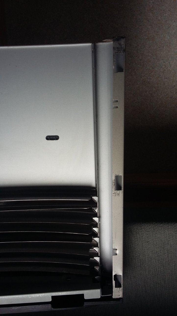

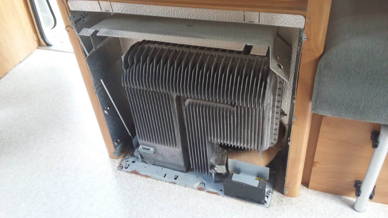

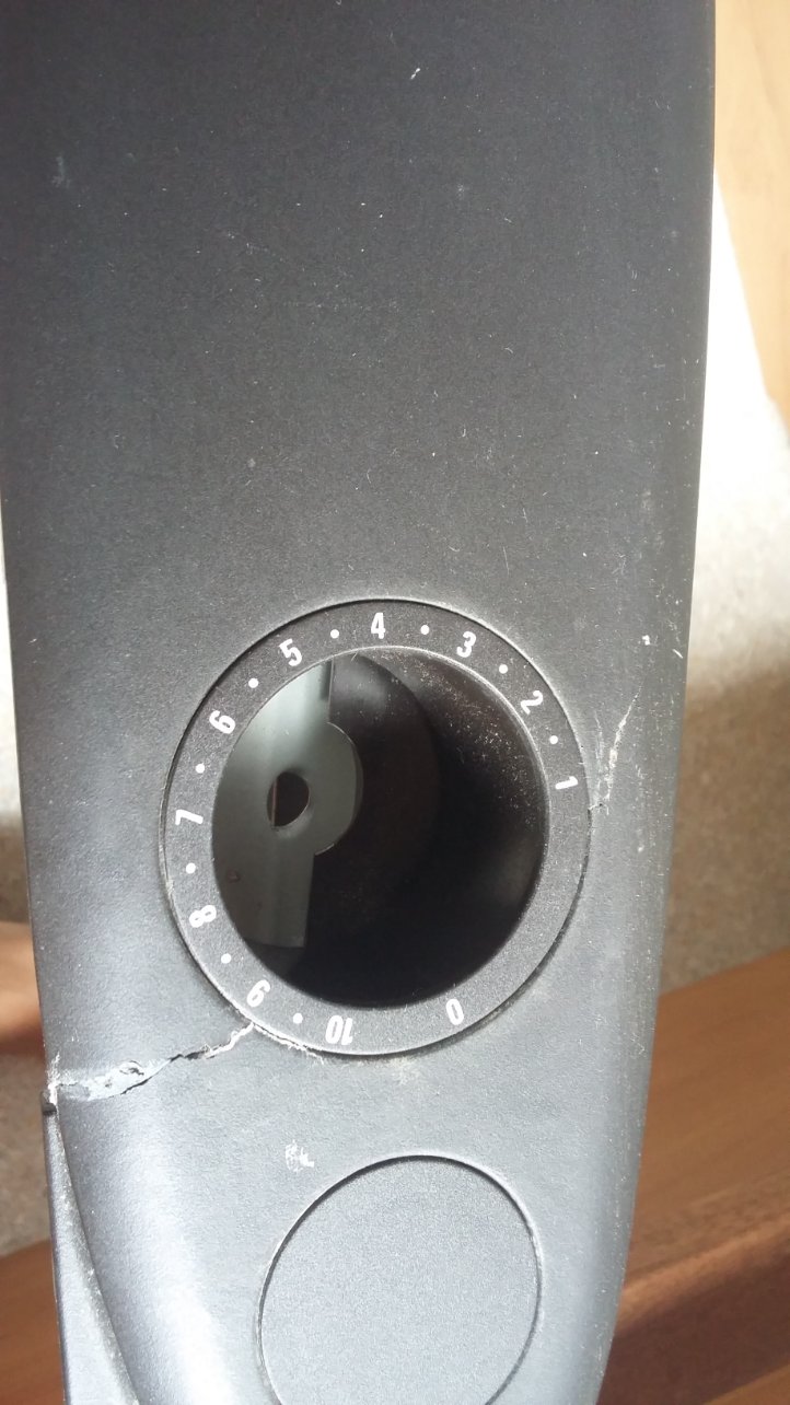

Alors, après quelques vadrouilles avec la cagouille (..), je découvre quelques petits soucis, notamment la façade du chauffage qui me pose problème. Je vous mets les photos en dessous.
Cette façade se détache dès qu'on roule.. pas très pratique ! Elle n'a pas l'air cassée (quoi que maintenant si pour la partie haute, elle a fendue (elle a été recollée mais je vais sans doute essayer de m'en trouver une nouvelle)).
Je l'ai refixée, mon compagnon aussi, mon père aussi.. et toujours pareil, dès qu'on roule, ça fini par tomber (et s’abîmer un peu du coup).
Bon, il a aussi pris un coup ou deux quand moi ou les enfants étaient dans le lit... ça n'a pas aidé, ou plutôt, ça a peut-être été le déclencheur ?
Est-ce que ce problème parle à quelqu'un ?
Est-ce qu'il y a trop de vibrations ? (je n'ai pas revérifié les pneus, mais ils ont remis à la bonne pression début juin ; problème de chargement ? - pourtant on a pas grand chose déjà).
sans façade...
sans façade...
la façade côté intérieur
le dessus recollé..
le dessus recollé..

:hello: Sur le dessus du radiateur, de chaque côté il y a une tige métallique recourbée qui sert de ressort. En bas du radiateur il y a de chaque côté un crochet. Retendre les tiges vers le haut , enclencher le cache, robinet dans le trou, tirer le cache vers le bas jusqu'à ce qu'il vienne se fixer dans les crochets inférieurs. En profiter pour faire le ménage du radiateur car la poussière s'accumule facilement dessous. Désolé, pas de photos, car je n'ai plus la Troll qui possédait ce type de radiateur :/

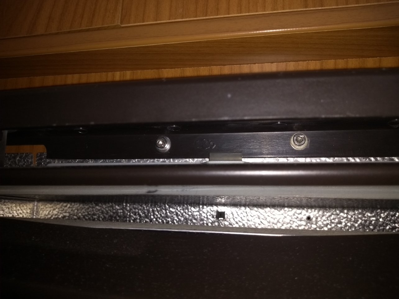

On voit ici les 2 vis, j'ai percé le cache et la cloison en bois pour les faire traverser. Elles tiennent avec un boulon de l'autre côté (sous la penderie).
Je déconseille le scotch, le premier propriétaire l'a fait et a du oublier de l'enlever en allumant le chauffage. Ça a laissé des traces indélébiles.
