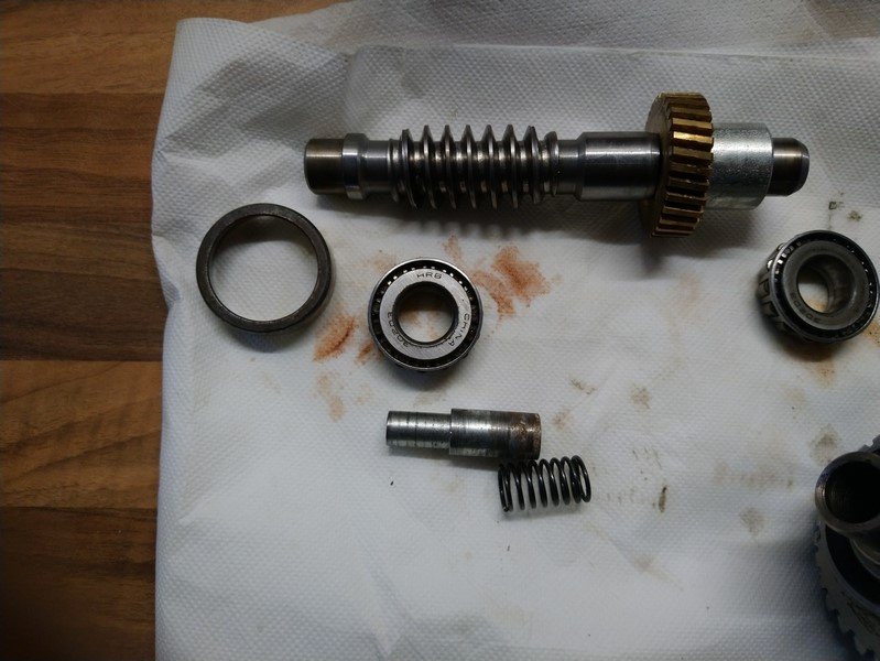

Je démonte et je réalise que ne sont pas des bagues plastiques mais des roulements coniques.
Il y a un jeu latéral important.

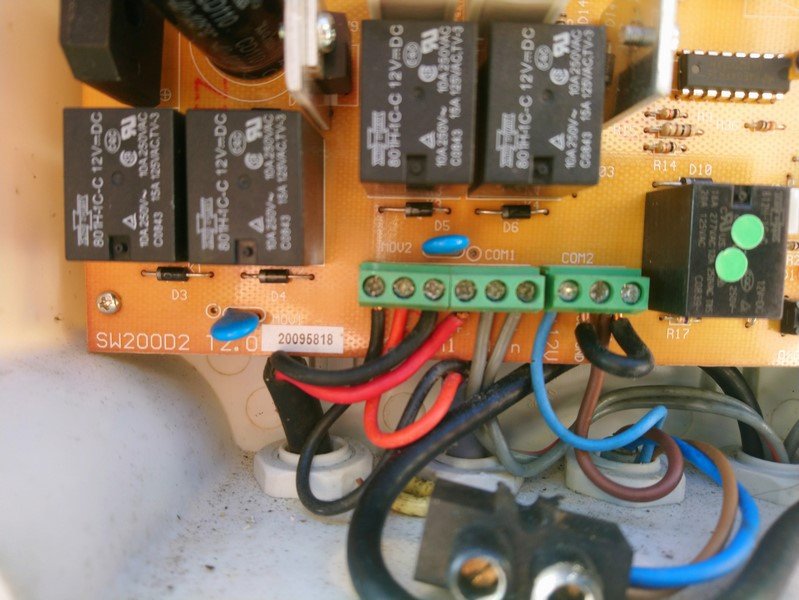

Repérage des fils !
Repérage des fils !
DSC_0507 (Copier).JPG (98.97 Kio) Vu 3049 fois

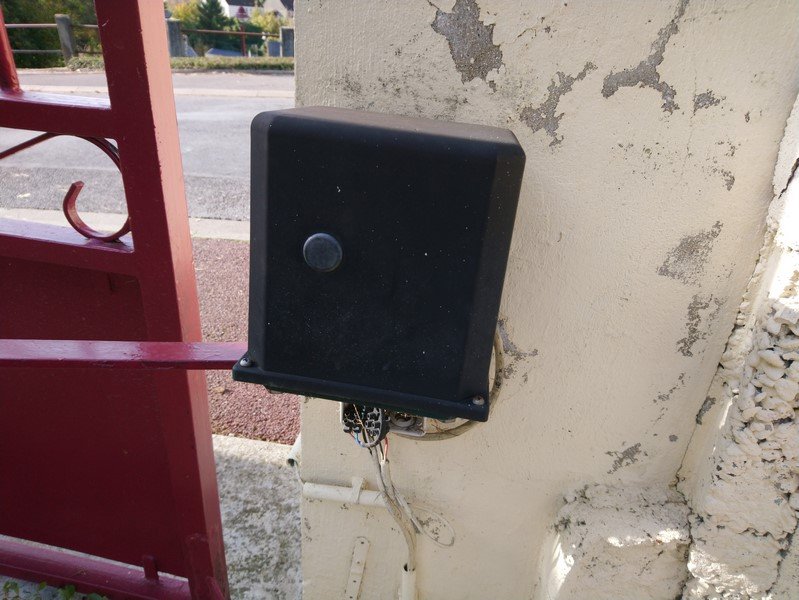

Motorisation
Motorisation
DSC_0511 (Copier).JPG (99.73 Kio) Vu 3049 fois

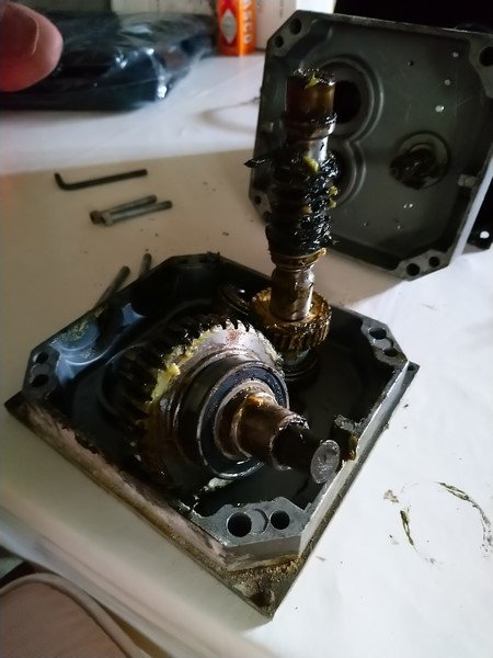

La "bête" est ouverte
DSC_0508 (Copier).JPG (53.63 Kio) Vu 3049 fois
Jeu latéral dans l'axe
DSC_0514 (Copier).JPG (89.66 Kio) Vu 3049 fois

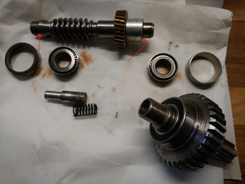

Re: Motorisation portail
La solution, je pense, est de mettre une rondelle cale de chaque coté.
InkedDSC_0512_LI (Copier).jpg (87.33 Kio) Vu 3046 fois
Graissage, remontage, essaie. :super: :super:
Comme un neuf ! enfin presque ! :] :P
Bizarre qu'il n'y ait pas d'origine des cales de réglage, car avec des Timken, c'est soit écrou de réglage + goupille comme sur les moyeux des caravanes : eriba : soit cales d'épaisseur, à choisir en fonction du jeu ou de la précontrainte... comme sur les différentiels, boite de vitesses, etc...
