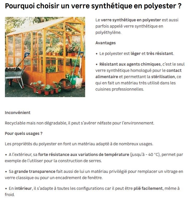

Plaque polyester incassable transparent lisse L.100 x l.50 cm Ep.4 mm
Que je pourrais même aller acheter demain matin pour faire le montage dans la journée...
Il me semble que le polyester se plie à froid, et il aura l'avantage d'être vraiment solide...

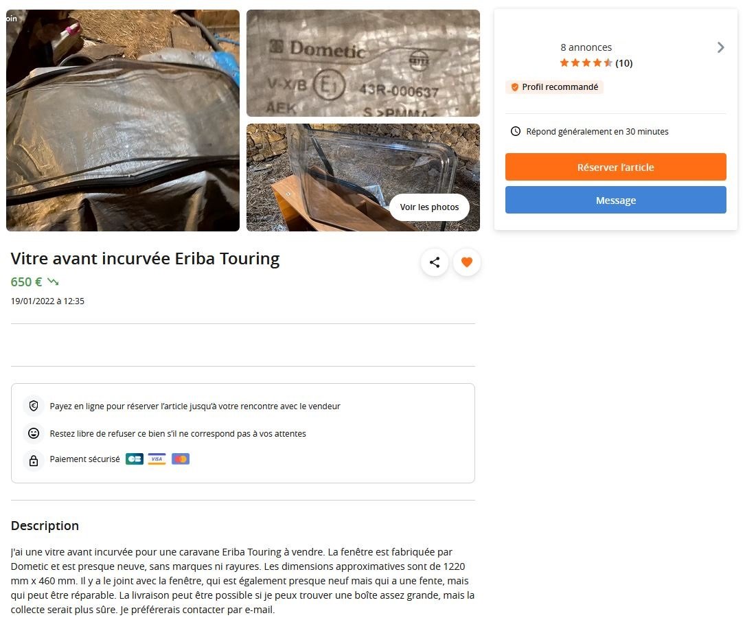

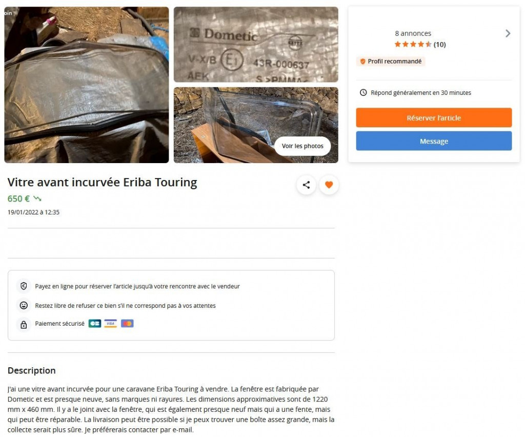

Hello Thibault , la baie vue sur le bon coin est en double vitrage alors que la tienne est en simple
J'ai gardé une baie abimée identique à la tienne dans l'idée d'en refaire faire quelques une un jour (Puck des années 80 simple vitrage)
Je peux toujours me renseigner pour faire des devis sauf si tu as trouvé une solution

Dams a écrit : sam. 19 févr. 2022 21:00 Hello Thibault , la baie vue sur le bon coin est en double vitrage alors que la tienne est en simple
J'ai gardé une baie abimée identique à la tienne dans l'idée d'en refaire faire quelques unes un jour (Puck des années 80 simple vitrage)
Je peux toujours me renseigner pour faire des devis sauf si tu as trouvé une solution.
Bonne soirée
Dmaien
Ah d'accord, donc ma vitre est bien d'origine :super:

Ma question est plus de savoir si la plaque en polyester transparent en lien plus tôt chez Leroy Merlin serait adaptée
Je peux aller chercher demain matin et j'ai de-quoi la découper proprement.
Il me semble que le polyester se plie à froid. Et au pire je peux le chauffer un peu au décapeur thermique et cintrer le long d'un tube en acier...
Mais j'aimerais avoir l'avis des gens du forum :super:

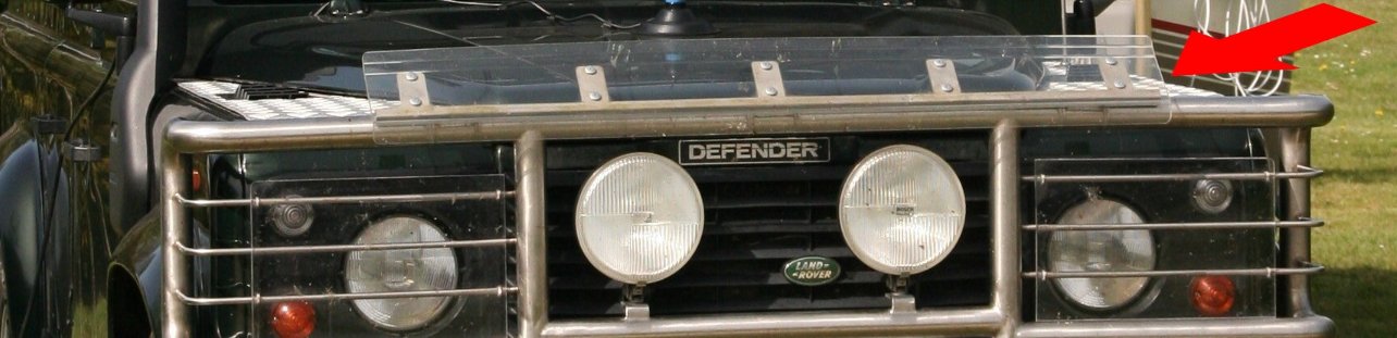

Le Makrolon (polycarbonate), Lexan, Palsun etc... se plie à la presse plieuse comme une tôle d'acier ou d'alu, jusqu'à 90° voir plus sans chauffer.
J'en ai un morceau à l'avant du Def pour dévier les insectes du pare brise.

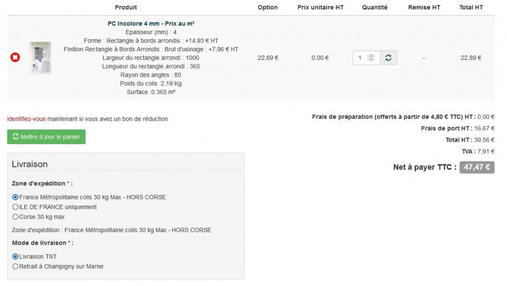

Je vais commander sur internet (1000 x 365 x 4 mm comme à l'origine).
Un avis de l'endroit où acheter ?

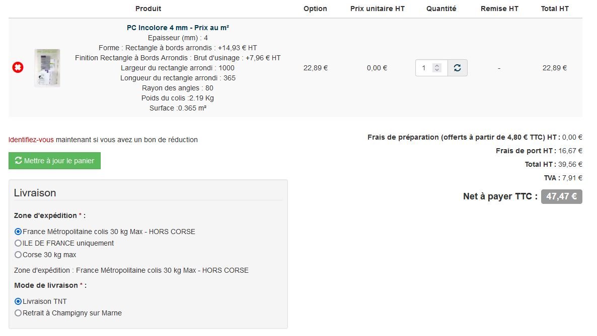

J'ai trouvé ce site :
Ils font tout sur mesure et c'est pas trop cher, donc il ne manquerait que le pliage.
Vous en pensez quoi ?
https://www.plexi-cindar.com/polycarbon ... --111.html

J'ai pris les mesures et dans le pire des cas c'est plus large en bas (et ça ferait 1000mm) que en haut.
J'ai donc pris la plaque de 1000x365 mm avec les bords arrondis, si jamais je dois raccourcir en haut, j'ajusterai :super:

Bon j'ai commandé la vitre en polycarbonate ce matin aux dimensions que j'avais donné plus tôt :rouge:
J'aurais du prendre trop grand et recouper ensuite en effet :rougefaché:
J'ai qu'a espérer que ça ira quand-même et que j'arriverai à plier a la bonne forme (quitte à sortir un peu le décapeur thermique).

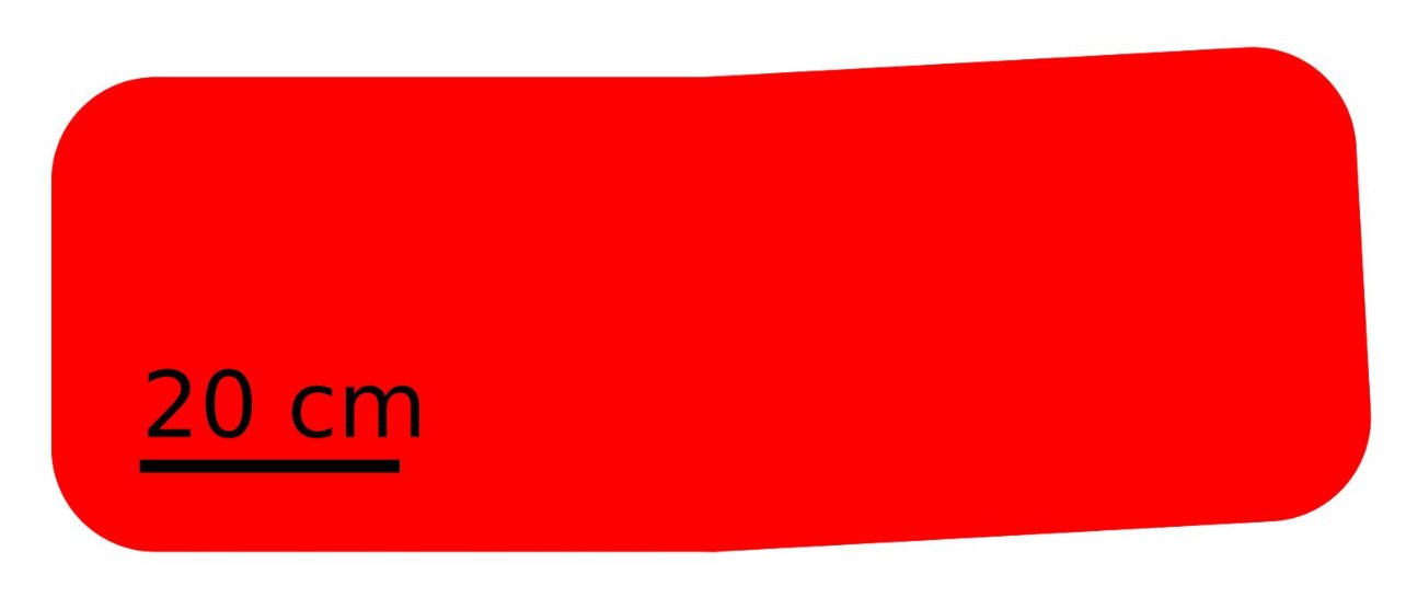

Bon j'ai repris toutes vos messages et l'histoire de la forme.
Il s’avère que la vitre à une forme de V (à l'endroit).
avec un angle de... 3,15° :mrgreen: oui c'est pas beaucoup, mais assez pour foutre le bordel :ghee: car ça permet d'avoir le haut de la vitre 2 cm plus en arrière... :(
bref on est bon pour recommander une nouvelle vitre :roll:
Ca m'apprendra a vouloir aller trop vite...
Je me tâte si je commande chez "plaque plastique" sachant que je peux leur mettre un fichier DXF (fichier découpe pour table traçante), mais ça me couterait 82€ ou chez plexi cindar, ça me couterait 47€60 mais là je vais devoir découper moi-même...
Sachant que l'idée de découper après avoir plié ne me plait pas du tout :roll:
