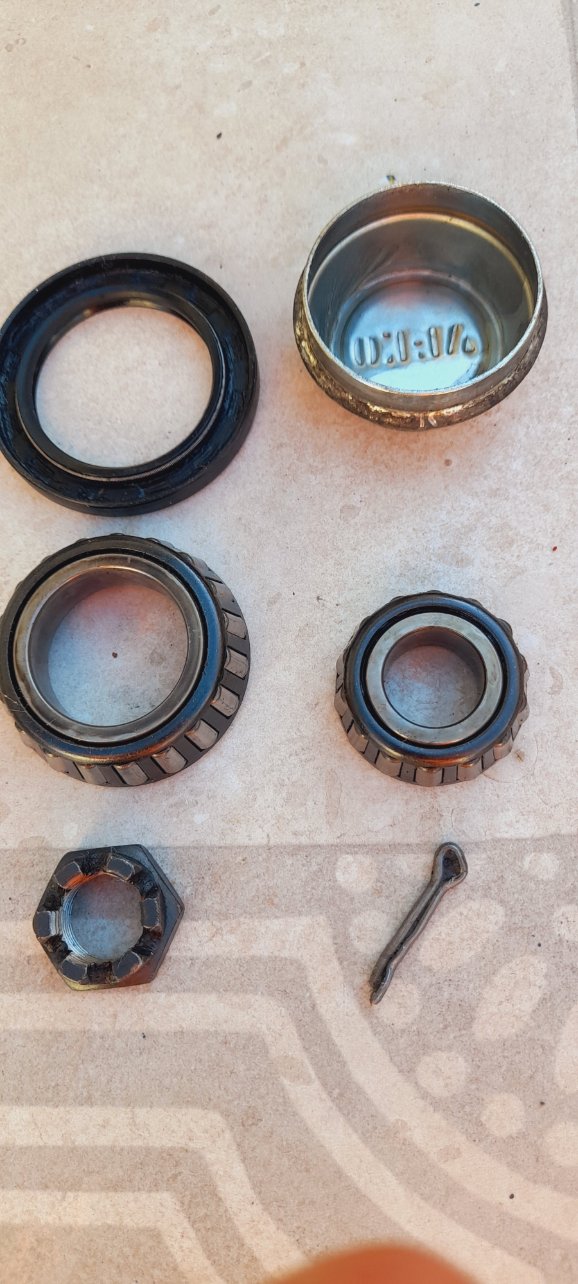

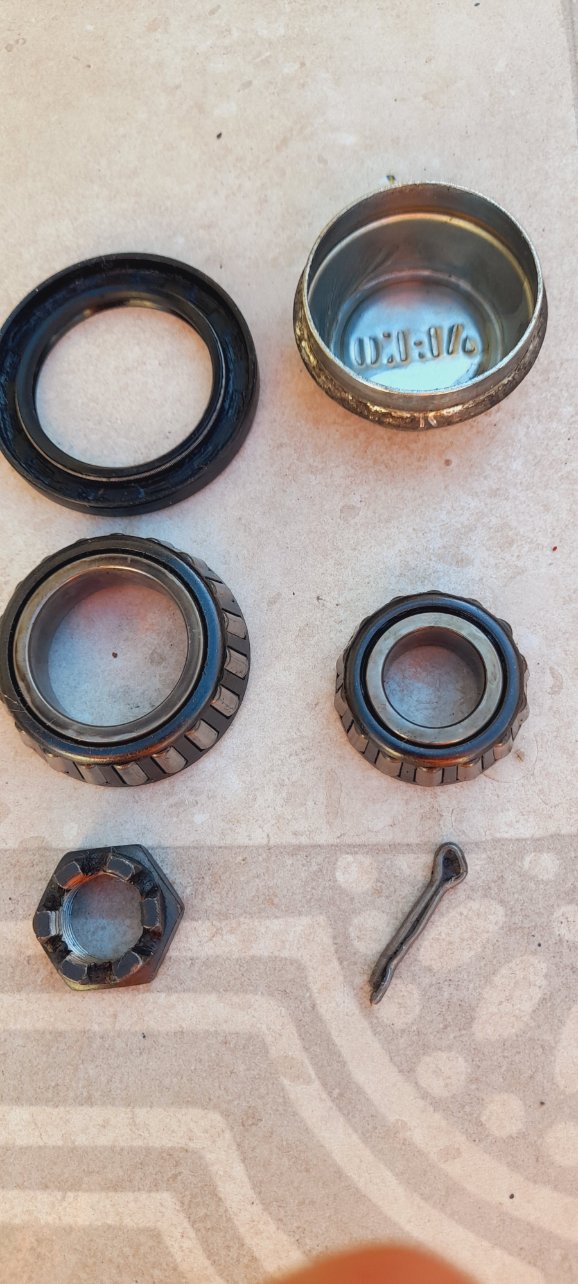

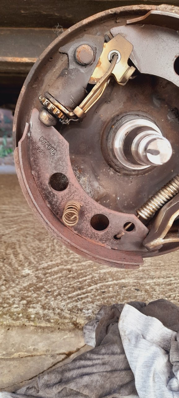

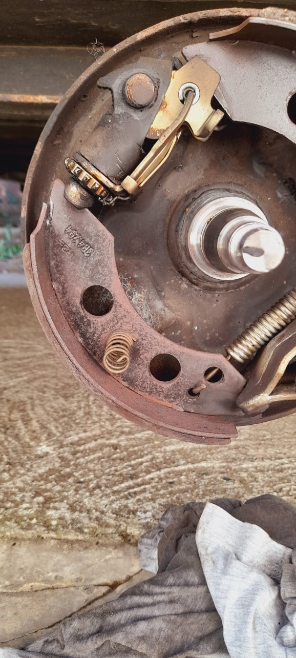

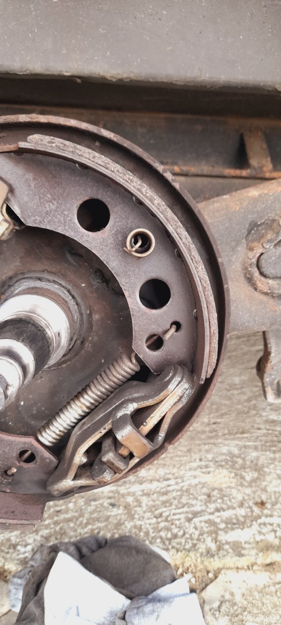

Par curiosité j'ai voulu voir dans quel était l'état des garnitures et des roulements après 30 ans.
Les garnitures sont encore bien, un peu glacées. J'ai gratté à la grosse toile émeri et je les conserve encore un peu.
Pour les roulements coniques une fois nettoyés ils me semblent corrects. Pas de jeu, ni trace d'usure.

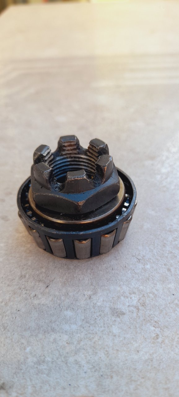

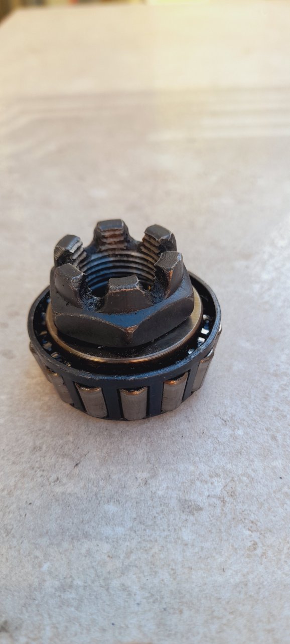

Par contre ABSENCE DE LA RONDELLE qui devrait venir au contact de l'écrou, comme l'explique Jean Pierre. Voici en photo ce que j'ai démonté
Au départ l'écrou venait directement en contact avec le roulement. Est ce normal ?
En prévision du remontage des pièces d'origine, j'ai commandé 2 rondelles et 2 joints
Que dois je faire ? rondelle ou pas rondelle ?
Merci pour vos conseils à venir. Cordialement Alain.

Bonjour, voici les photos des garnitures.
Messages : 21485
Re: Roulement Troll 1990
Effectivement la rondelle manque. Attention à son sens de montage. (le creux coté écrou)
Mettre de la graisse à roulements entre les deux bagues de roulement dans le moyeu, ainsi que sur les rouleaux coniques au remontage.
Le joint spi, la lèvre (à graisser légèrement) avec le ressort coté roulement.
Serrer copieusement à la clé et faire tourner le moyeux dans les deux sens de plusieurs tours. Re-desserer à la clé et resserrer à la main, voir pour entrer la goupille dans un des deux trous de la fusée au besoin un très léger serrage supplémentaire pour tomber en face d'un trou. Goupiller et tordre la goupille, graisse dans le capuchon et maillet pour insertion de ce dernier.
