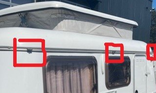

Je suis intéressé par un auvent pour ma Triton. J'ai vu quelques modèles et j'ai un doute sur la façon dont les poteaux sont reliés à la caravane. Il y a déjà trois "anneaux" attachés au mien. La question est : sont-elles fixées aux mesures standard ou doivent-elles être adaptées au type d'auvent ?

Pour fixer ton auvent, tu vas glisser le jonc dans le rail pour faire glisser la toile (penser à bien le nettoyer pour que cela glisse facilement).
En fonction de l'auvent, tu auras des faitières ou armatures (tubes pour éviter les poches d'eau, et le tendre correctement), à fixer dans le sens latéral, tu devras donc les fixer avec le petit crochet sur la faitière dans les œillets ou pontets qui sont juste en dessous du rail de ton Eriba

A priori, les auvents sont très similaires car ils sont fait pour une longueur de rail de caravane. les taquets devraient être bien positionnés: les auvents ont une adaptabilité ne serait ce que par rapport a la pente du terrain. si tu penses, une fois ton auvent monté, qu'il faut ajuster, tu desserres les vis et tu fais coulisser.
Sur mon modèle d'auvent, je n'ai besoin que des 2 taquets des cotés, le piquet central se glisse dans la gouttière sous le rail.

Oui, je ne l'ai pas monté. Quand j'ai posé la question c'était parce que je voulais savoir, au cas où je me déciderais, si les attaches étaient les mêmes pour tous les types de tente. J'ai lu que les latéraux peuvent être glissés, mais les miens sont fixes. Maintenant, nous évaluons encore

Le auvent Soplair de ma Puck a aussi un poids et volume conséquent.
Je m'en suis servi ce WE. En gros, 1/2 heure d'installation.
Concernant les fixations de cet auvent, les taquets sont mobiles aussi. Donc réglables à volonté.
Je pense que son utilisation sera , pour moi du moins, limité aux longs séjours sur place. Pour les courtes durées, une solette ira très bien.
