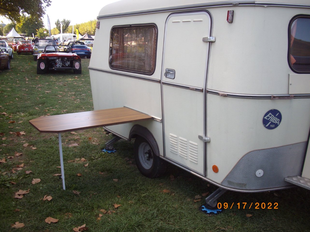

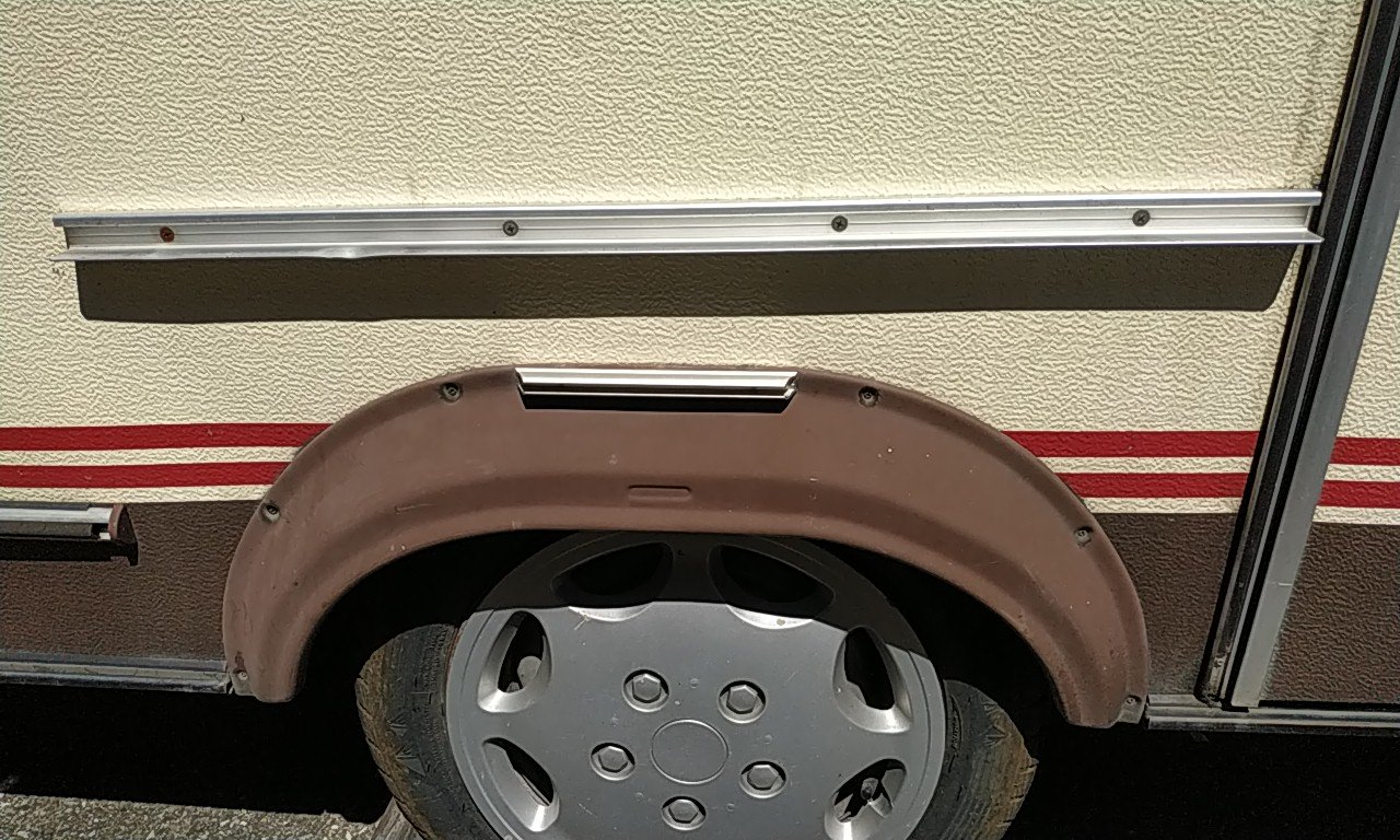

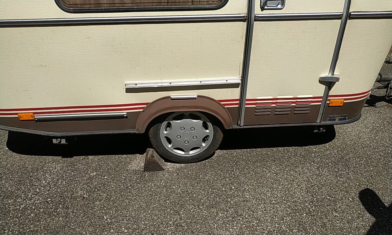

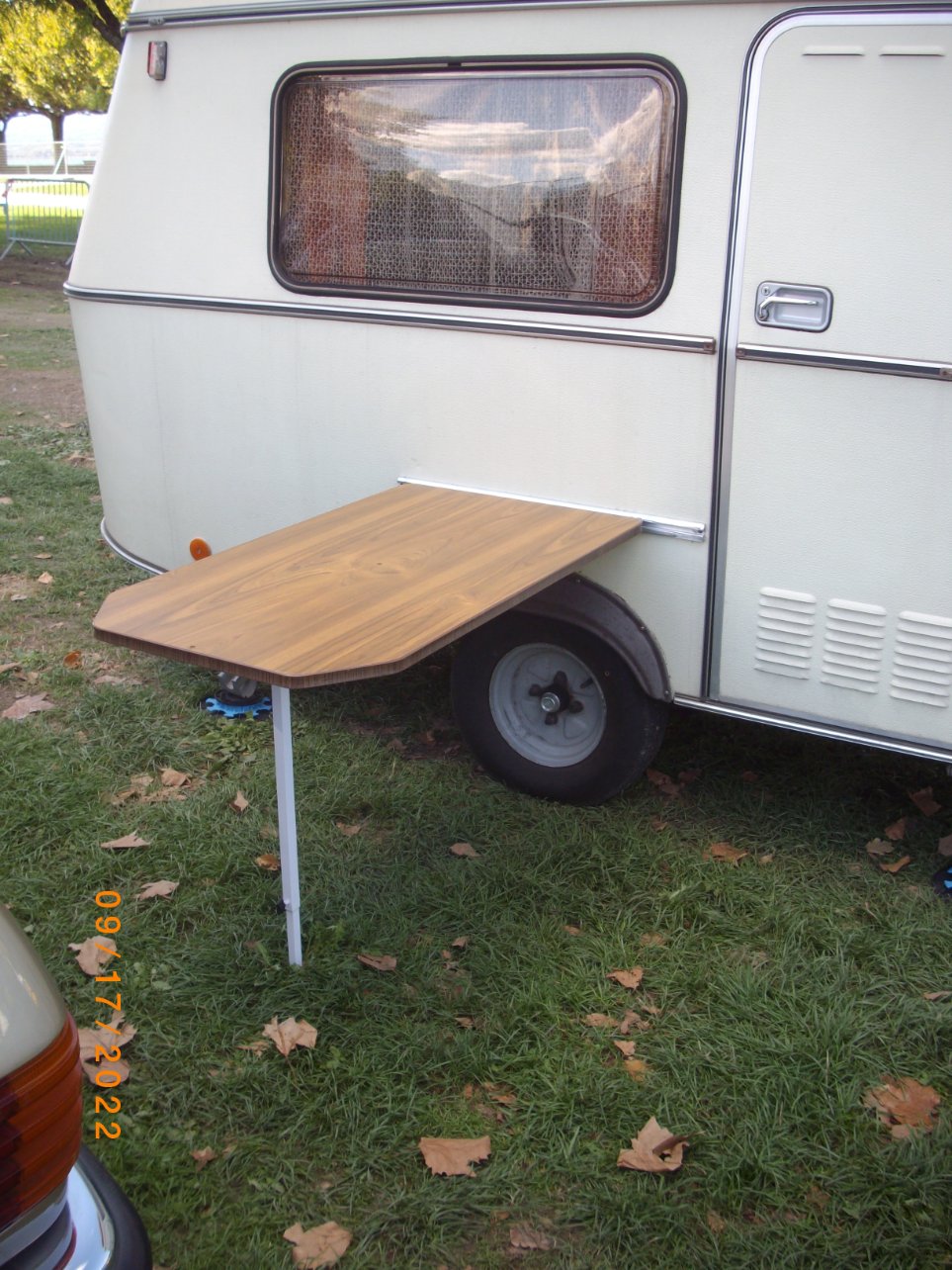

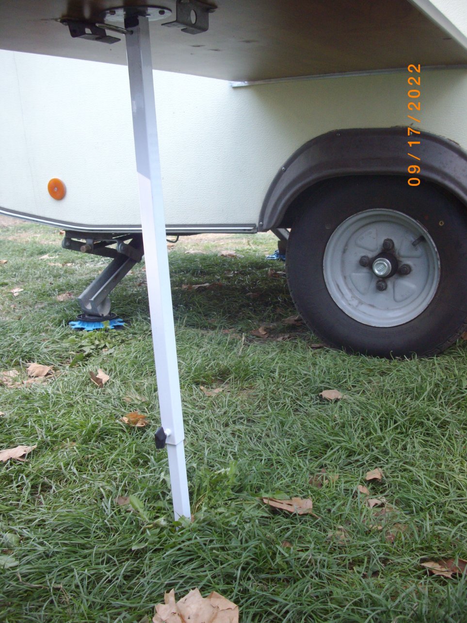

Voilà , j'ai enfin terminé le montage de ce profilé pour la fixation de la table en extérieur.
Pas de problème et le renfort intérieur est facilement décelable avec un aimant.
Donc tout va bien surtout avec le pied coulissant que j'ai fabriqué.
Encore merci à "goblune " qui m'a donné les cotes de hauteur.
Par contre, je prévois une sortie du week-end sur une grosse bourse d'échange voitures anciennes ( Verna pour les connaisseurs ) mais pas sûr que la caravane sorte le samedi à cause du temps qui semble très mauvais.
Alors peut-être seulement le dimanche. A voir.
Salut à tous.
Jean

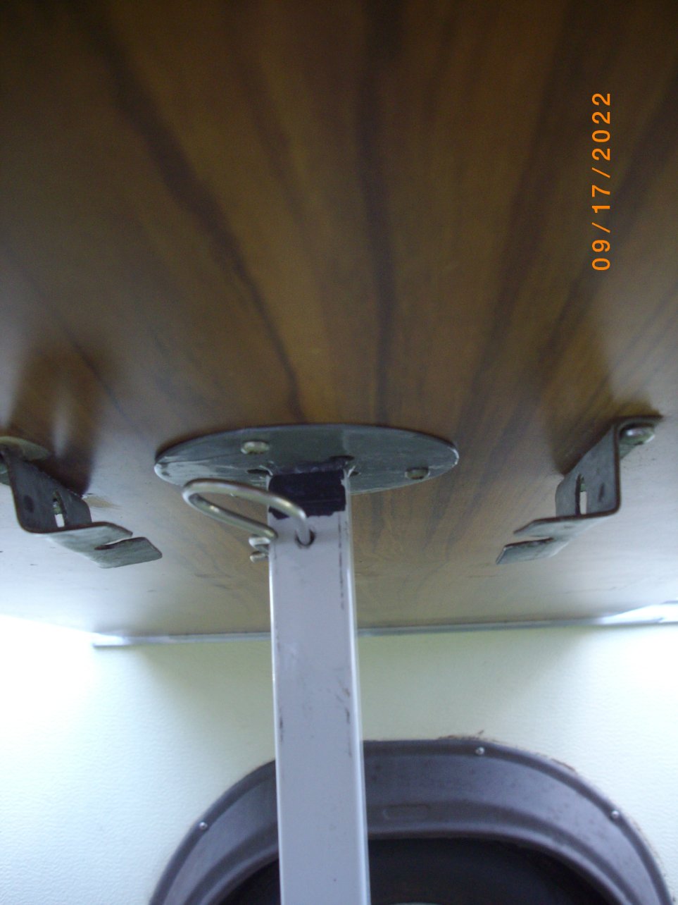

Bonjour à tous
Voila , j'ai réussi à développer mes photos alors j'en mets quelques unes où l'on voit le montage de la table .
puis une autre avec l'ensemble à Aix les Bains lors de ma dernière sortie
Et enfin un ami anglais qui sait recevoir et avec qui j'ai passé un bon moment
Par contre pour la mise en place de la table , j'avais fais des recherches mais rien trouvé .
Je ne connais encore pas toutes les combines du forum et n'avais reçu qu'une réponse quand j'ai posé la question . Alors le problème est réglé et tout va bien .
A plus
