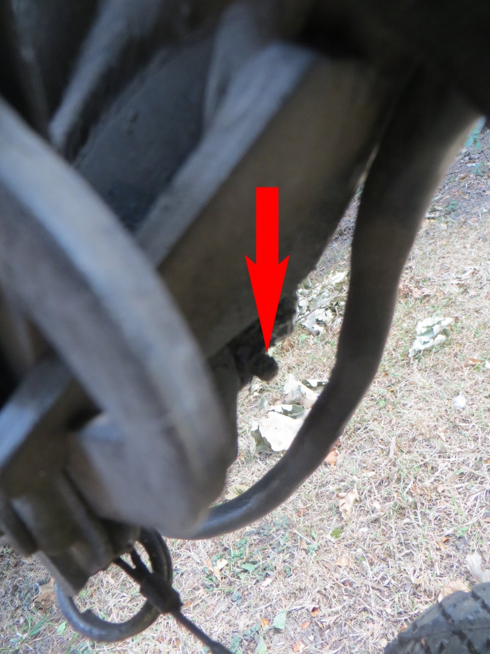

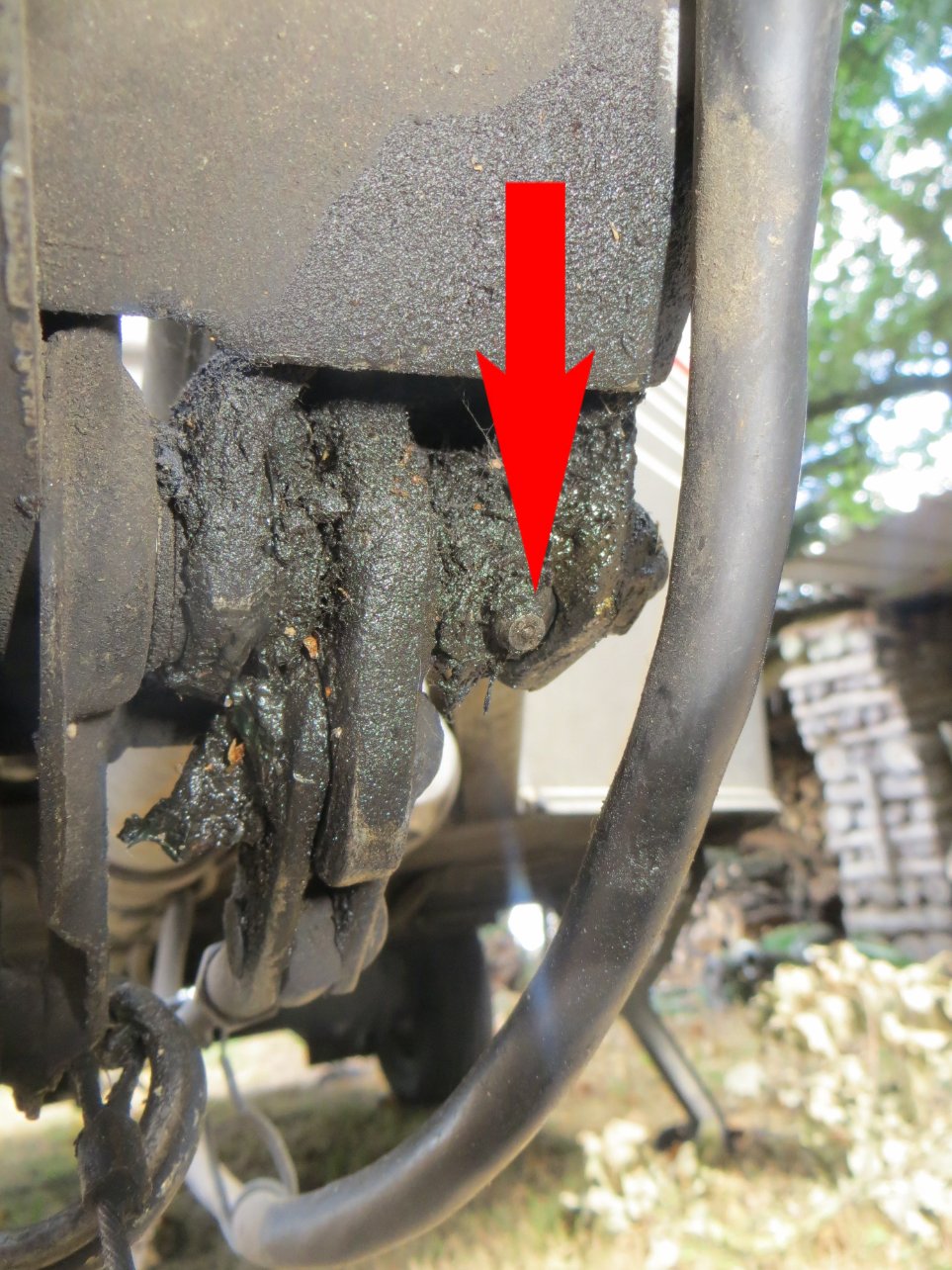

Il se peut aussi que tu es un graisseur sous le dessous de l'axe rotation/fixation frein.
