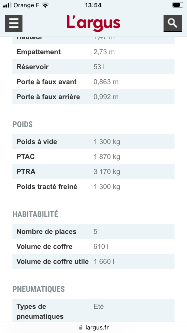

A priori, pas de problème : vous avez un PTRA de moins de 3500 kg, une possibilité de tracter 1300 kg.. le poids à vide de votre véhicule est de 1300 kg également.. si vous chargez la caravane plutôt vers l’avant, en respectant le poids en flèche ... quitte à charger un peu plus la voiture, qui est un peu légère. Il ne devrait pas y avoir de problème. N’hésitez pas à surgonfler un peu … et rester le pied léger ! Personnellement, je n’utilise pas le régulateur, mais c’est personnel.

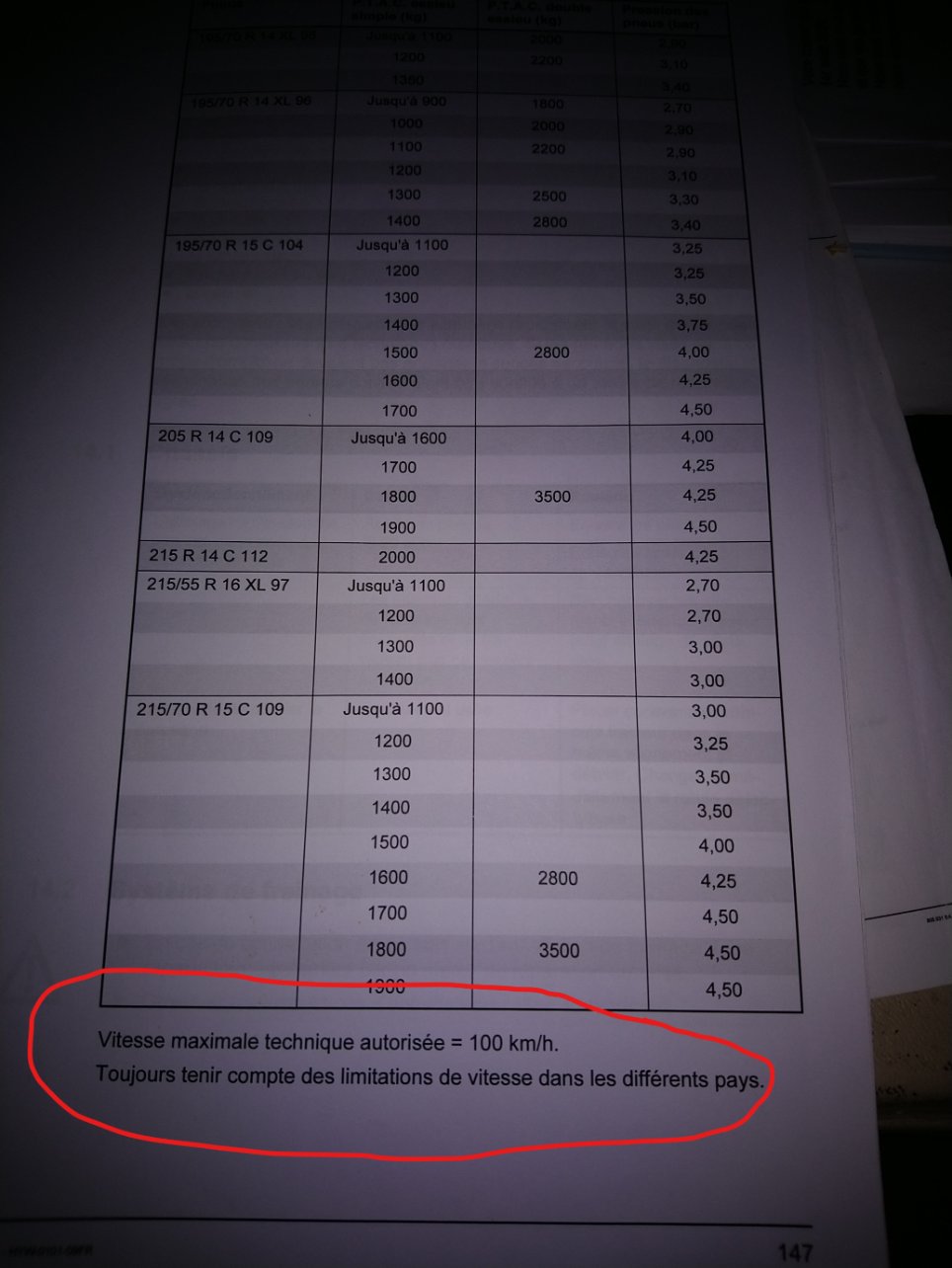

Eriba35 a écrit : dim. 14 août 2022 13:00 Quelle pression dans les pneus nous recommandez-vous ?
J'avais 3,5 bar dans les pneus du véhicule, et il me semble idem dans les pneus de la caravane.
Merci à tous.
3.5 dans les pneus du véhicule ça me parait :nono:
Pour la caravane c’est des pneus renforcés ?
Re: PROBLEME LOUVOYAGE
Pression des pneus , c'est marqué dans le manuel !
Pour une troll 1300 kg, 4 bars, à froid !

+1, bien vu Stéphane pour la pression pneus auto, sur le CRV je mets 2.5 bar, la cara 4 bar pneus C (voir tableau préconisation manuel Eriba)
