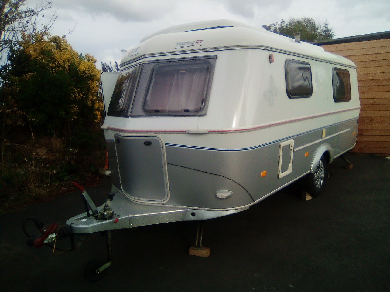

et voilà...ça vient :)

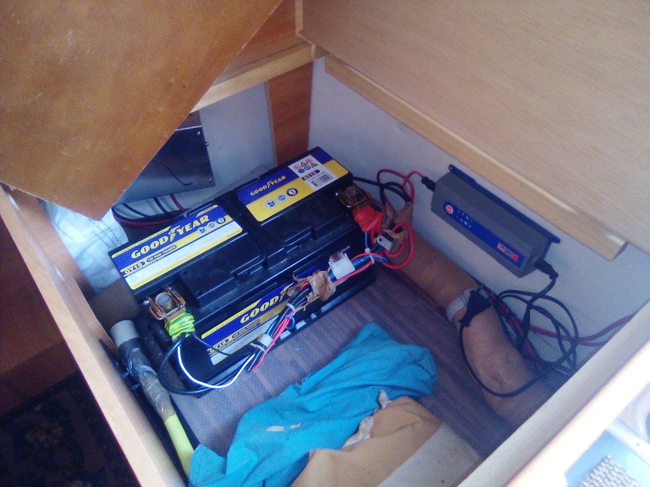

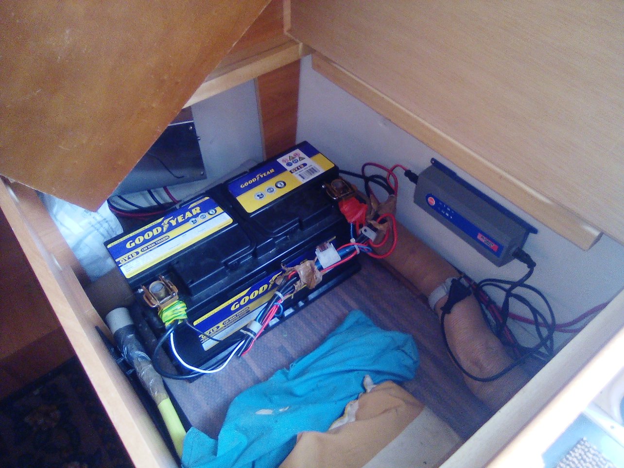

Batterie du mover dans le siège droit...

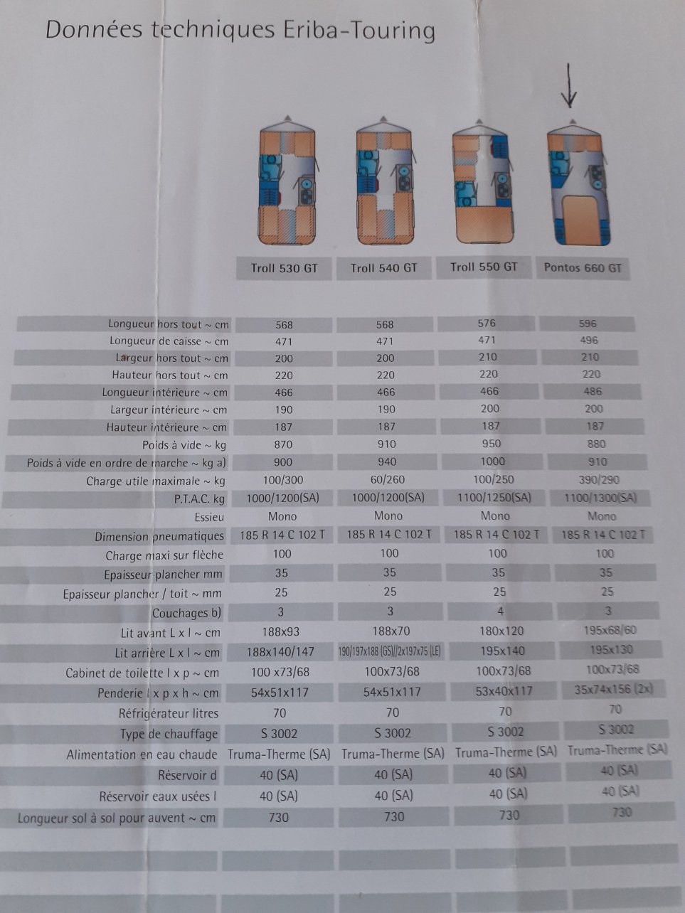

Tout un lot de notices...y'a de quoi lire :mrgreen: il y a même des pastilles pour la tête d'attelage.

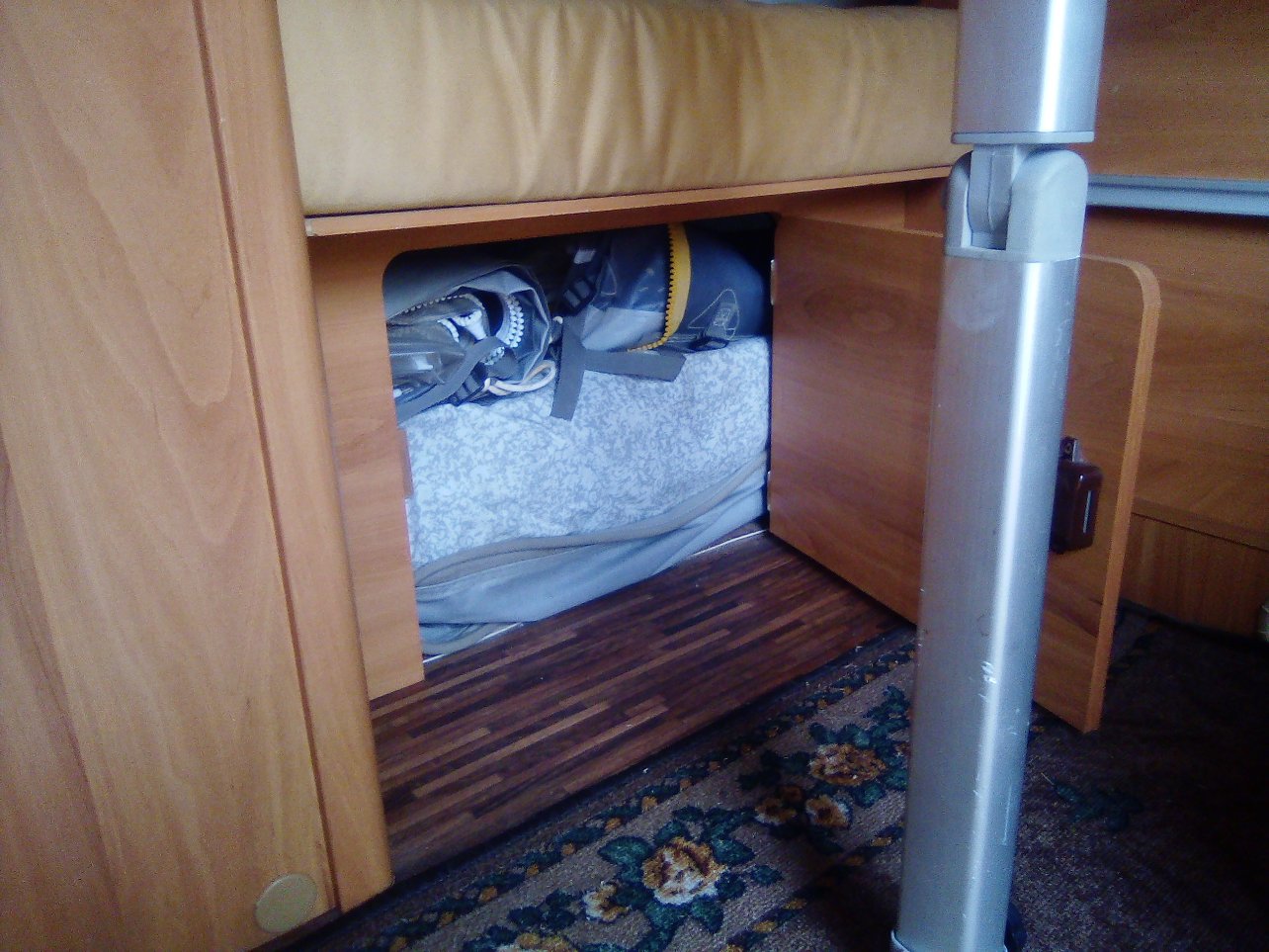

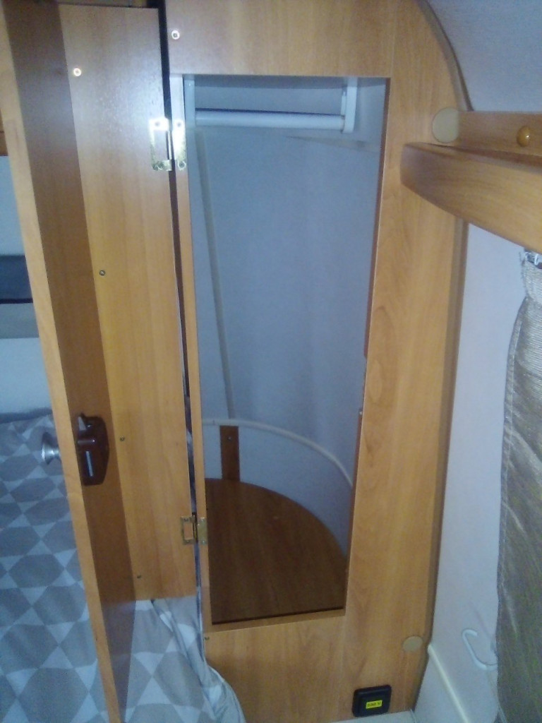

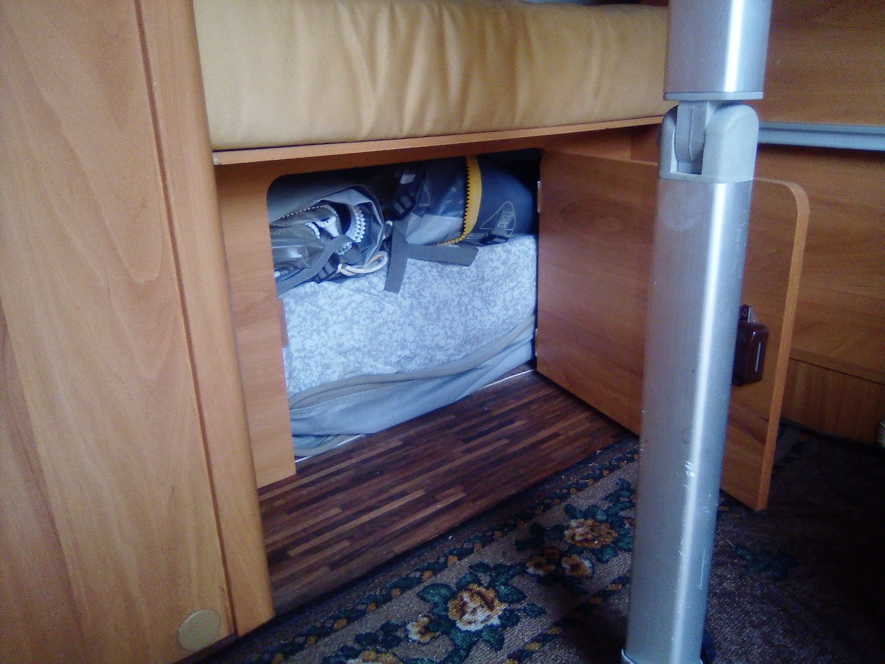

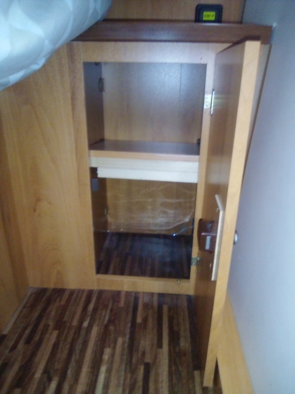

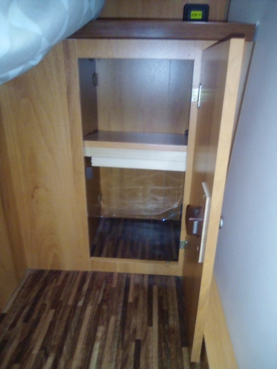

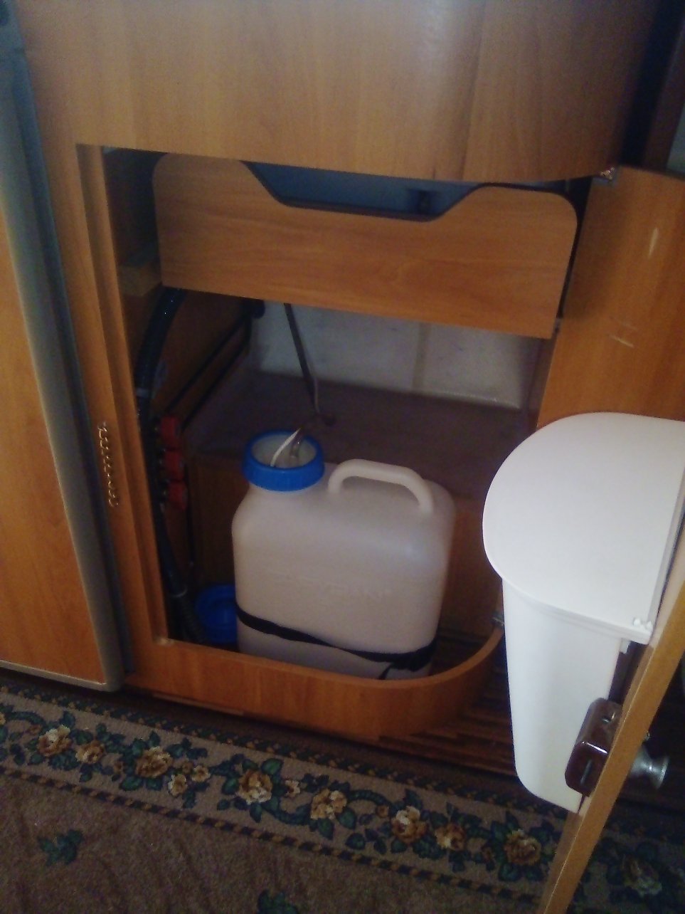

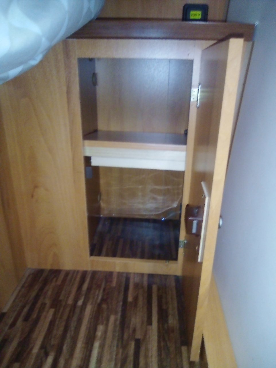

Une porte de placard sous le siège gauche

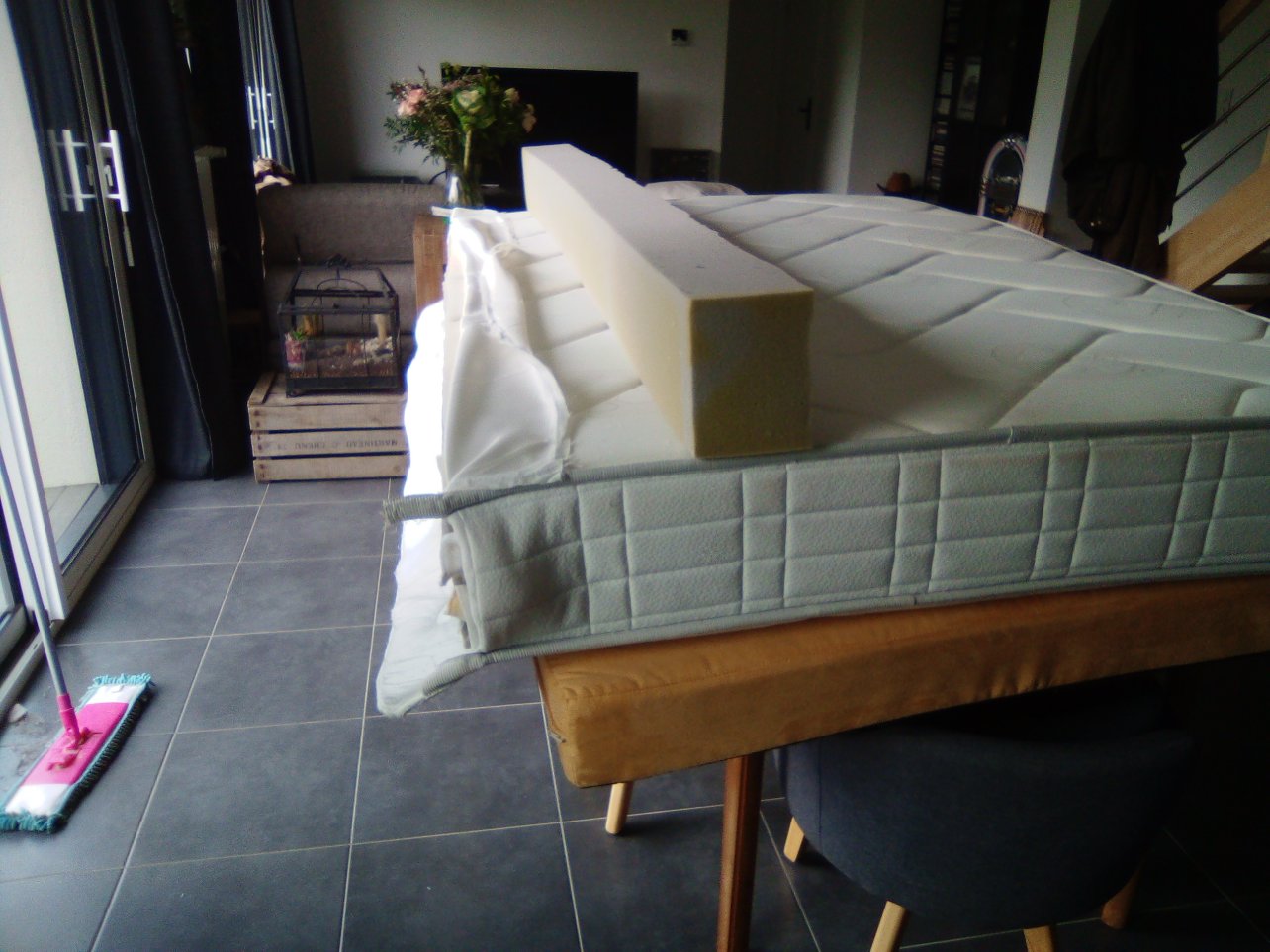

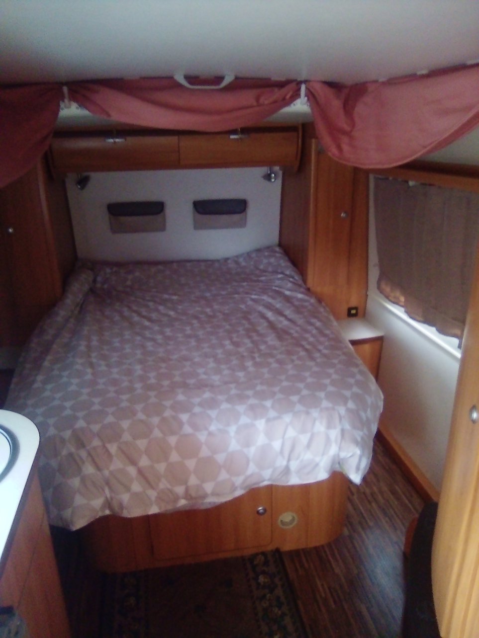

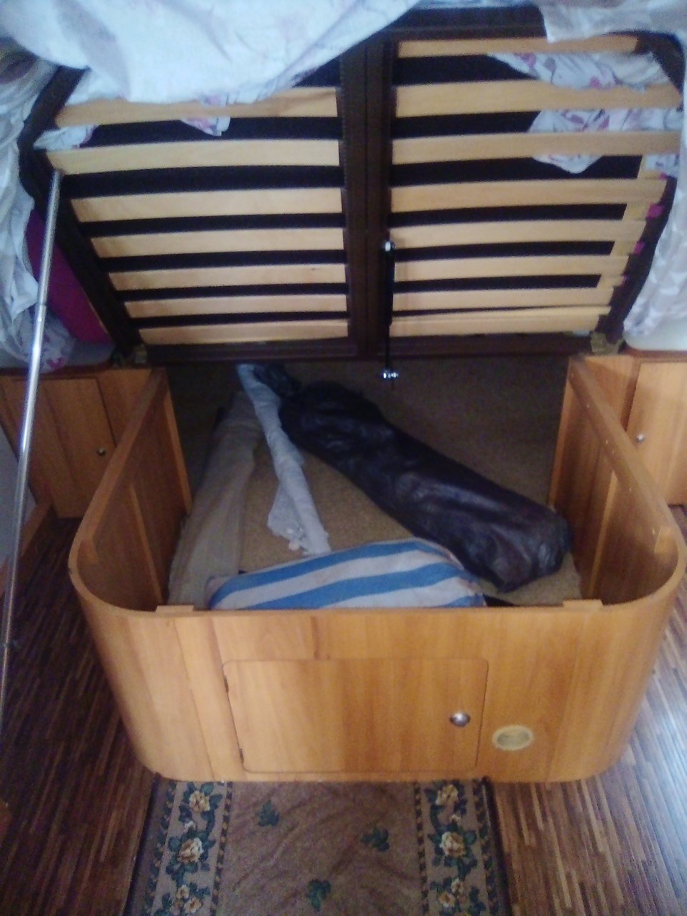

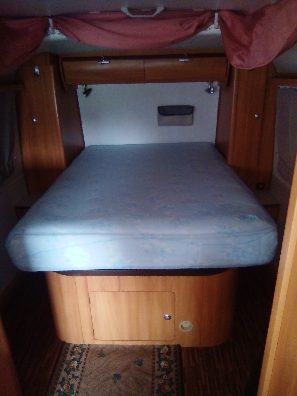

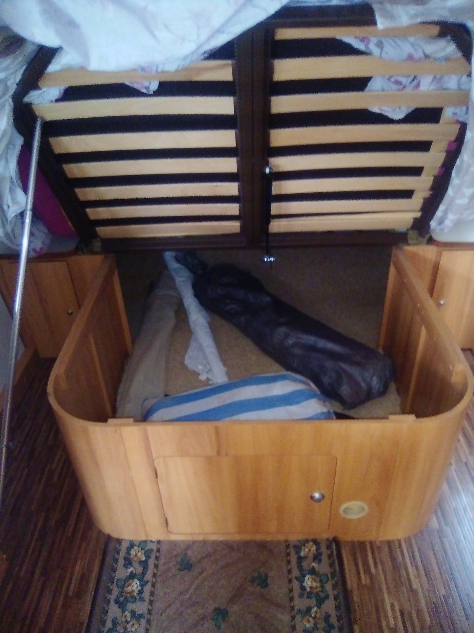

Le lit paskingsize... faut pas être gros, ni grand :/ mais ça va pour nous, on y loge bien. Les tissus rouge/rose sont des rajouts (c'est pas mal pour limiter un peu la luminosité et l'entrée du chaud ou du froid). C'est bien fait car dé-scratchable...

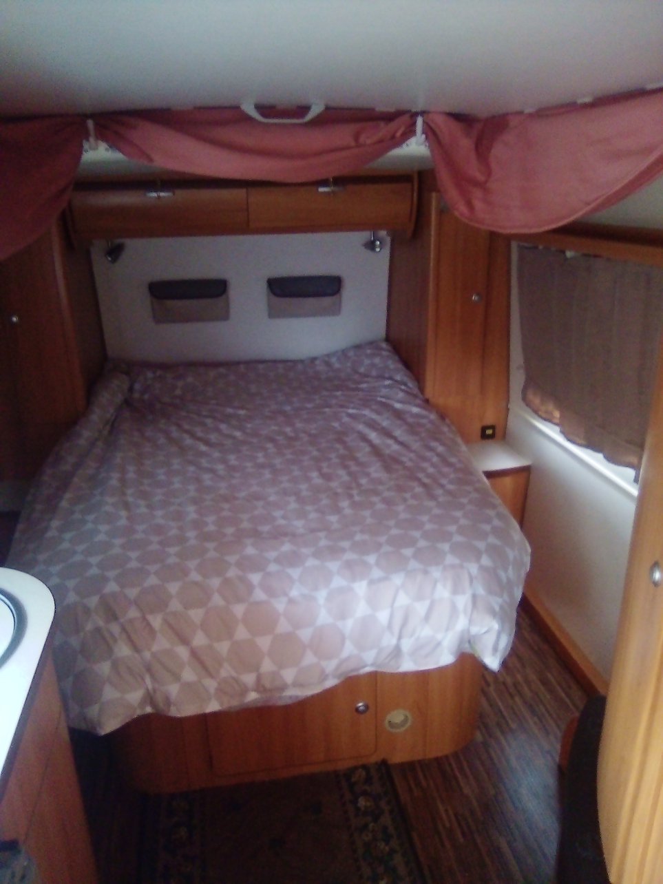

Message non lu par luisdu29 »

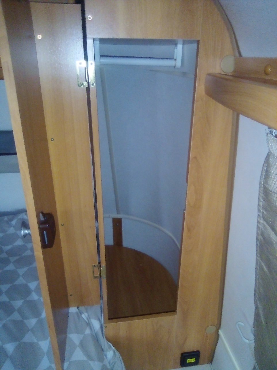

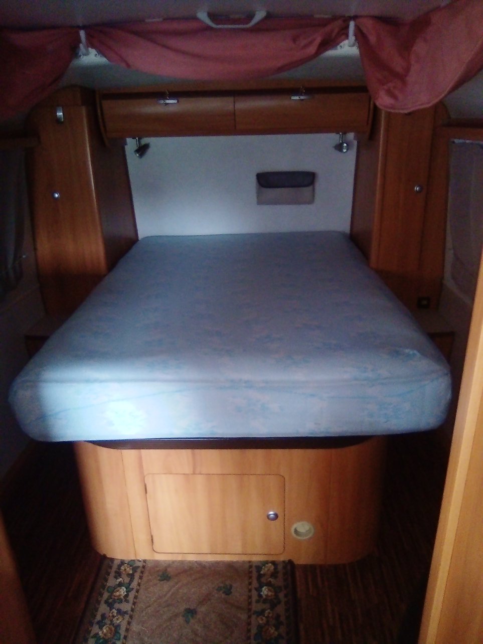

Les placards (haut et bas) de part et d'autre du lit

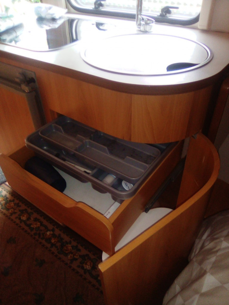

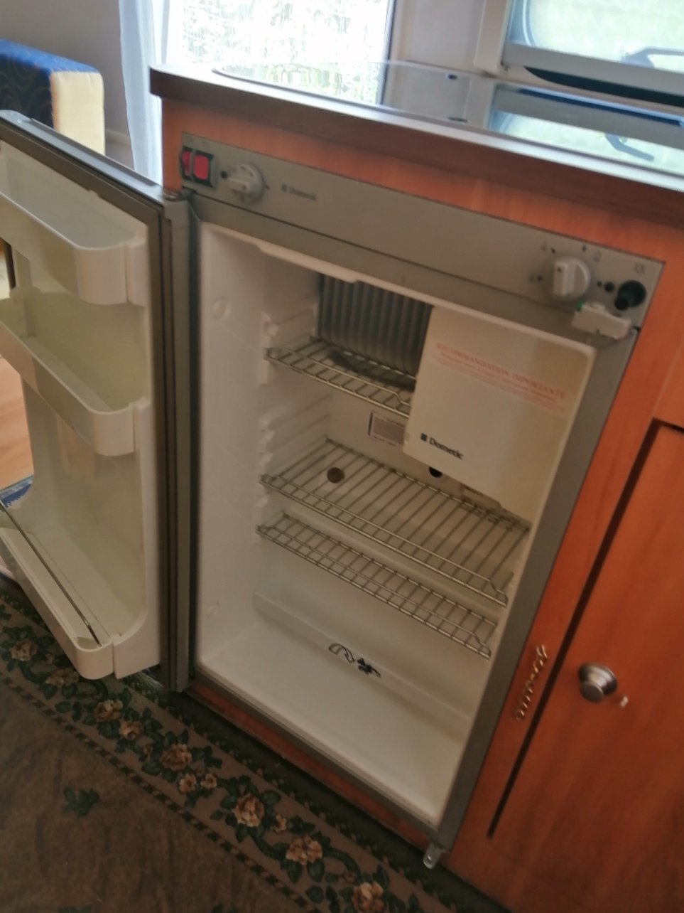

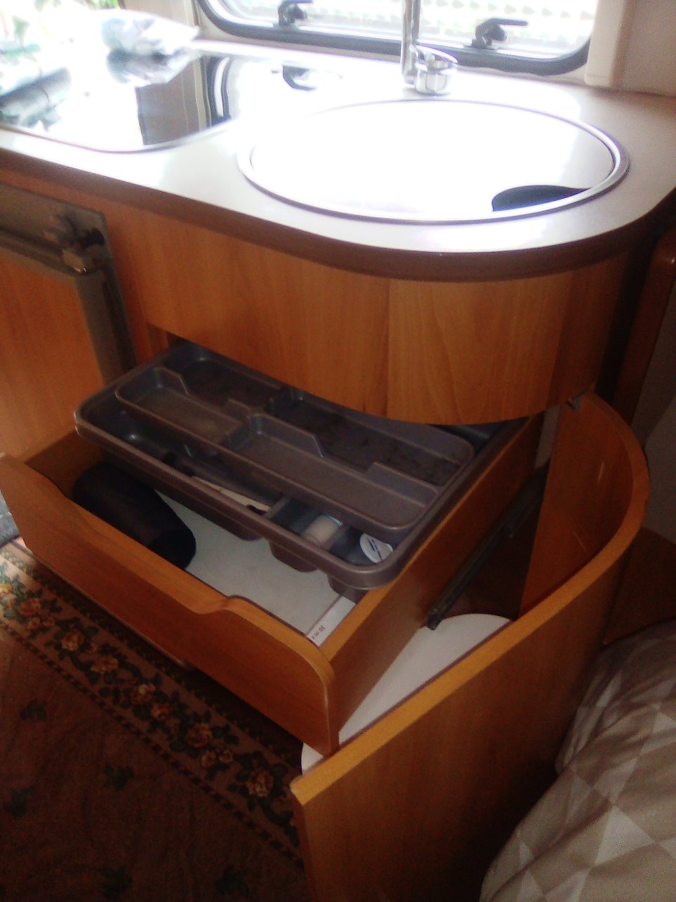

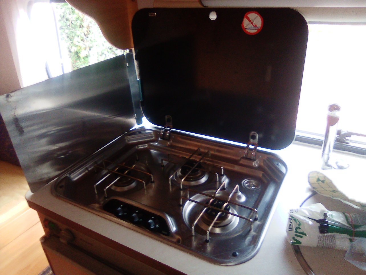

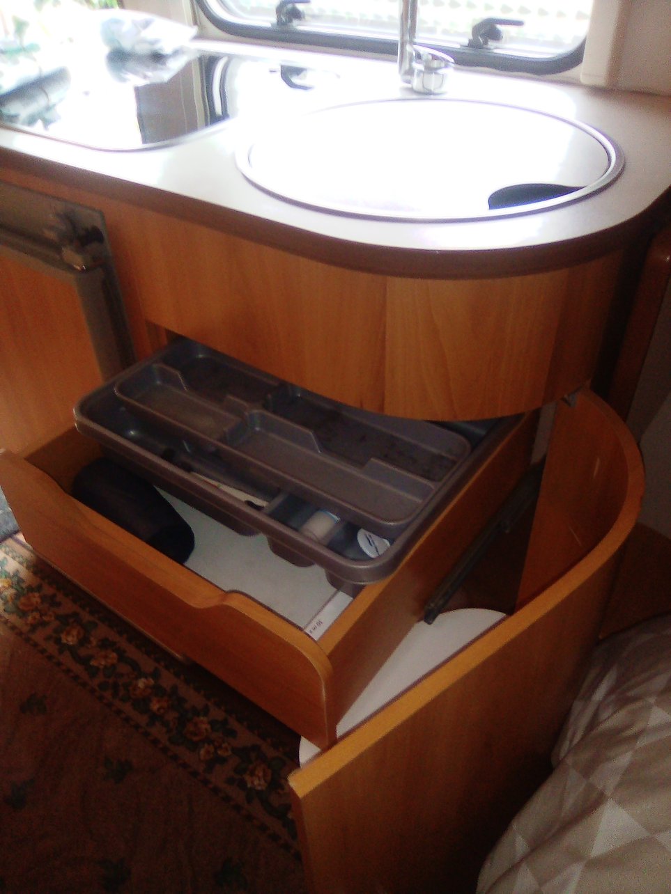

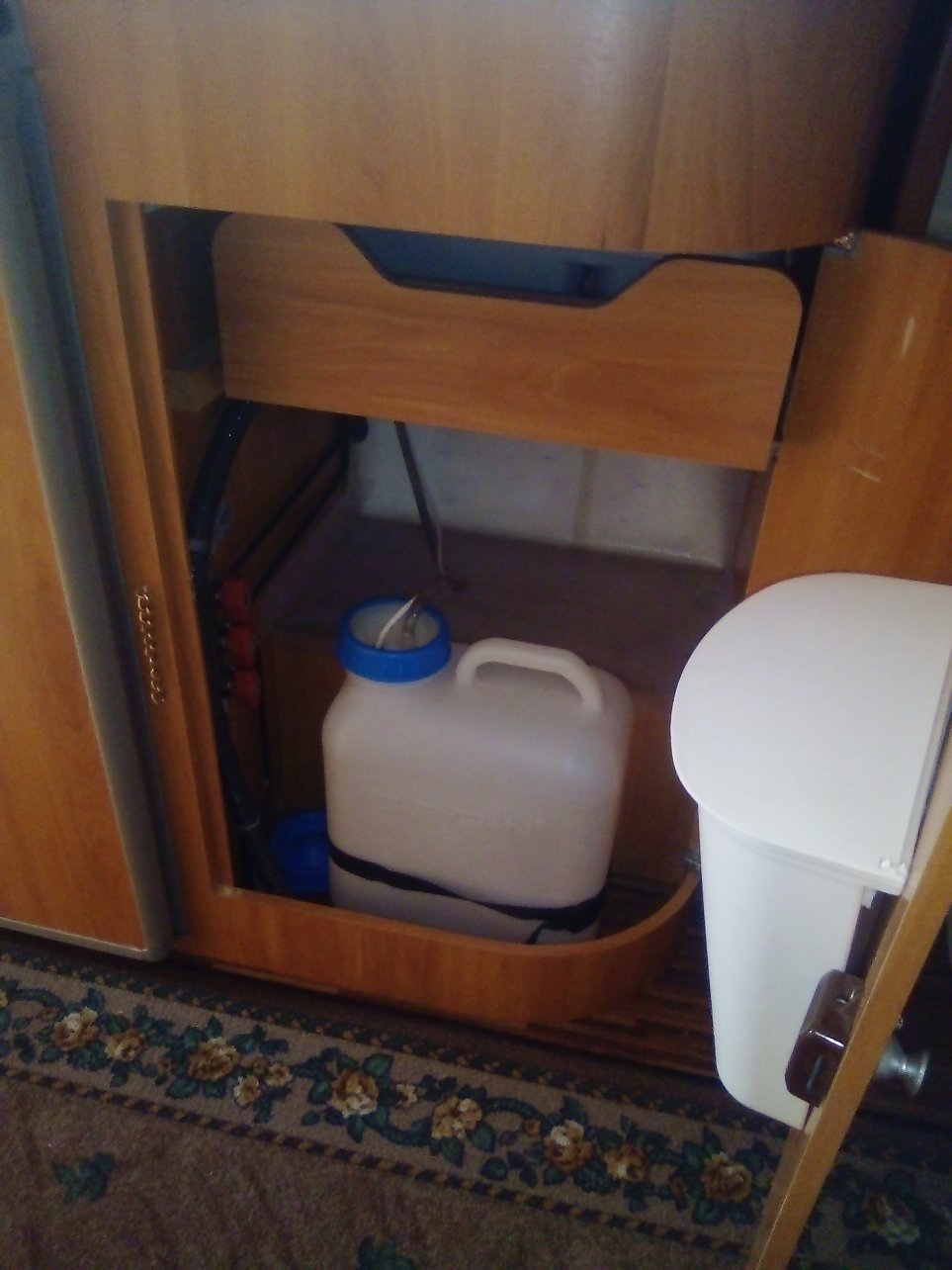

Sous l'évier...

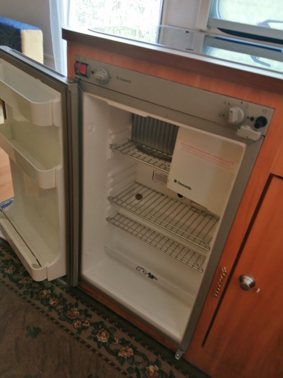

le frigo, rien de sensationnel

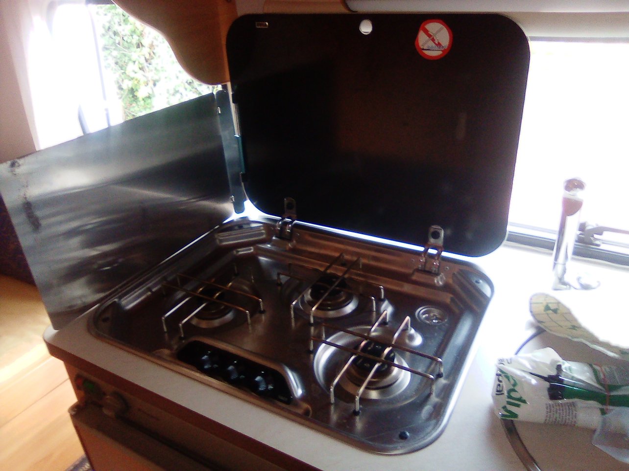

et la plaque gaz (on dirait qu'elle n'a jamais servi...les brûleurs sont neufs...)

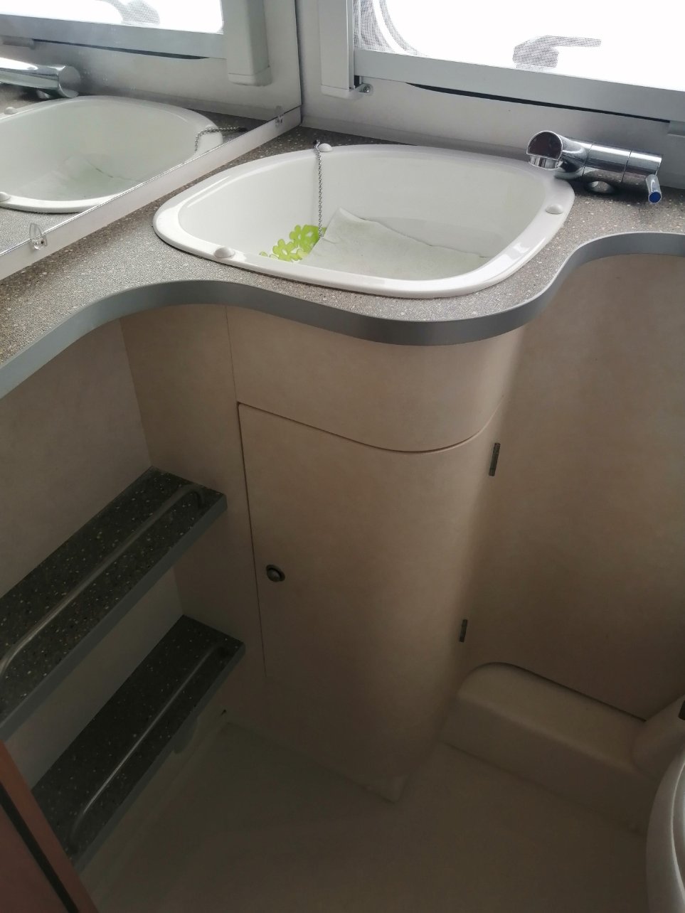

la dinette...là aussi c'est pas très spacieux...mais ça nous va

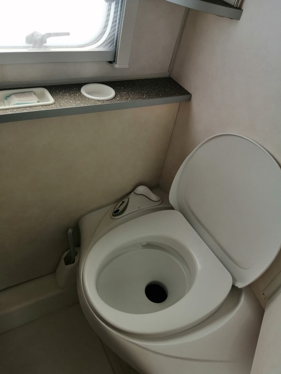

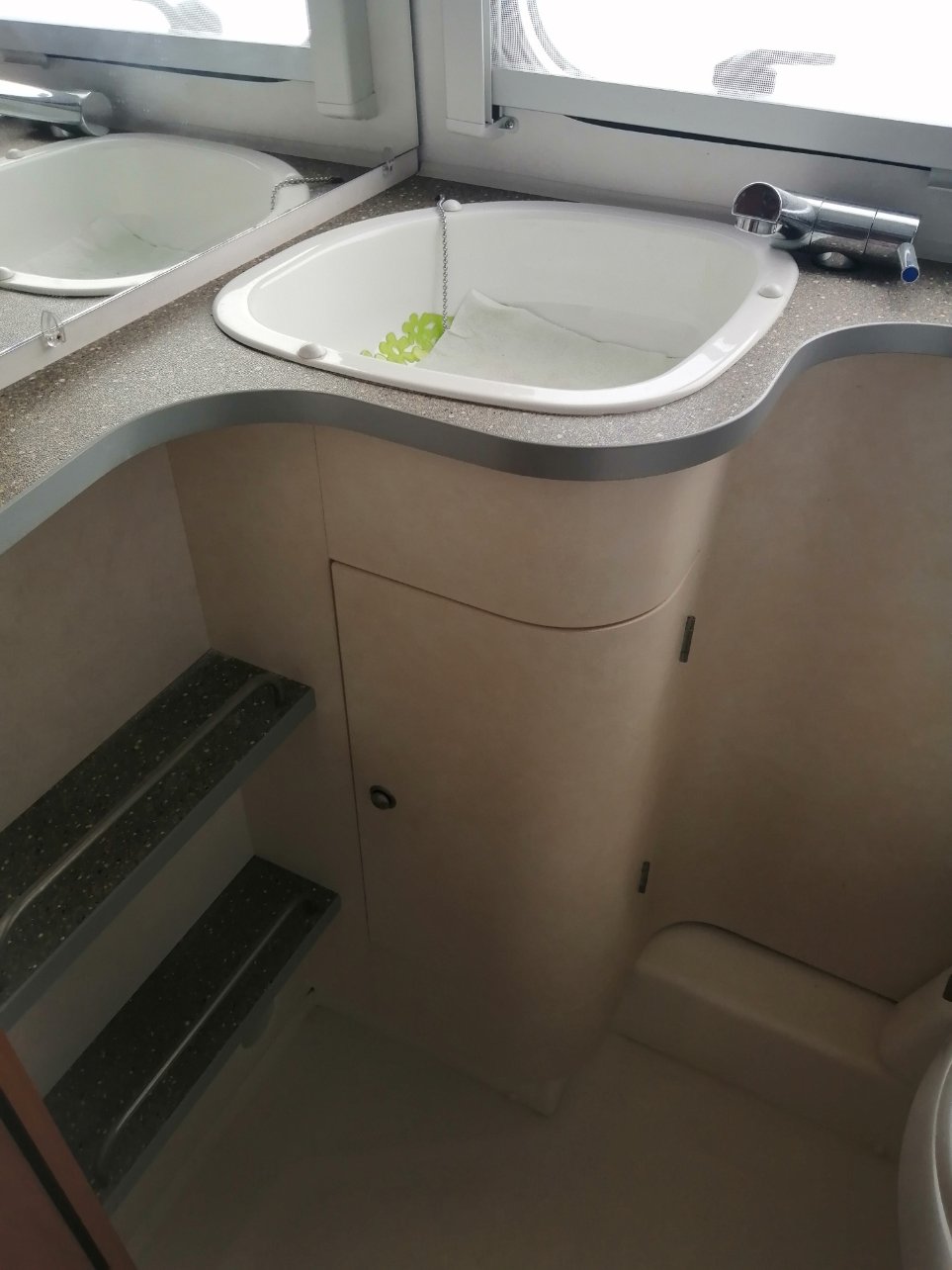

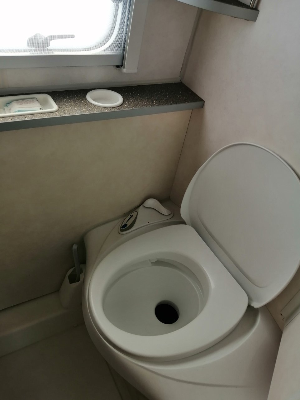

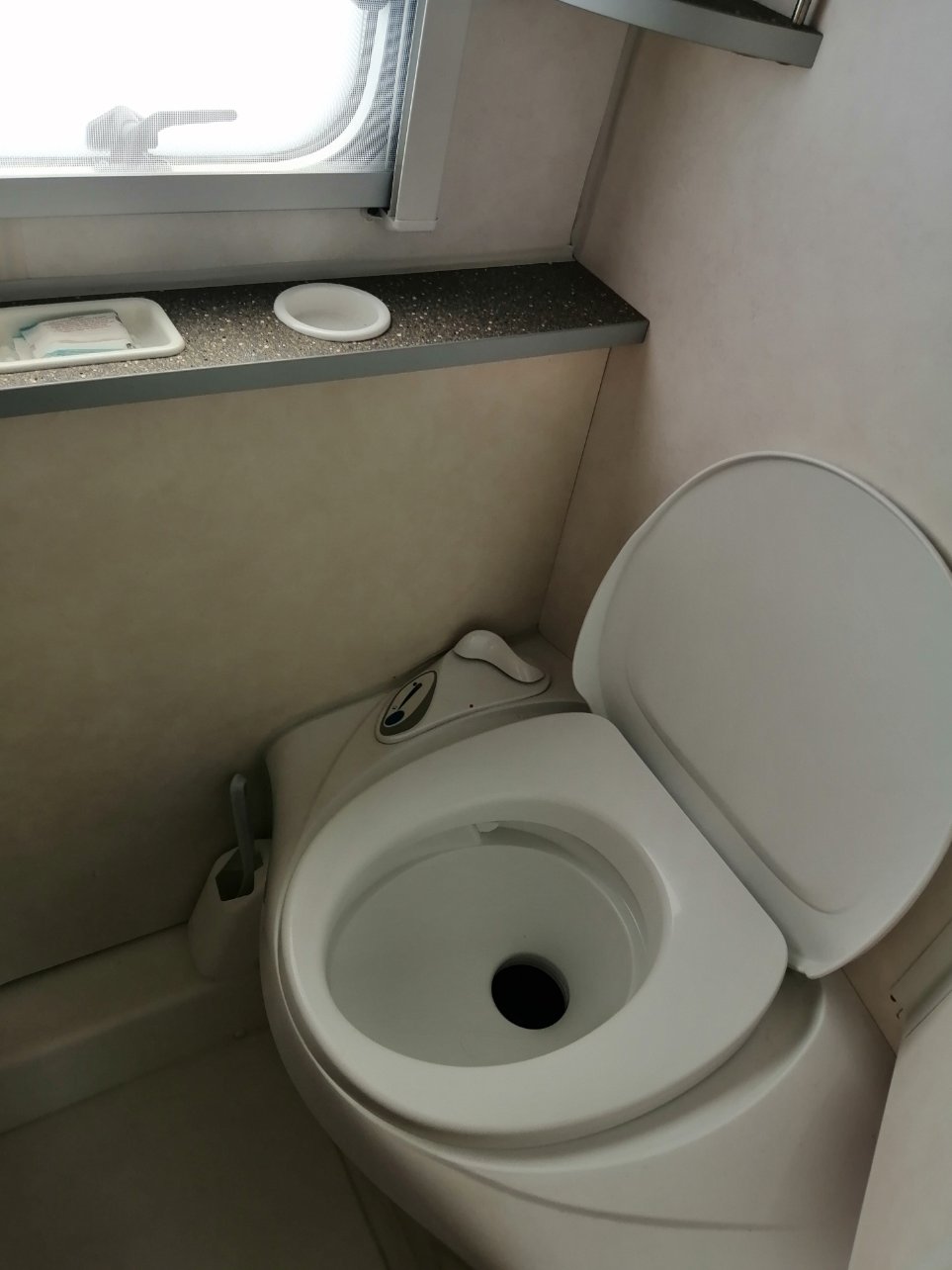

et la salle d'eau et le wc

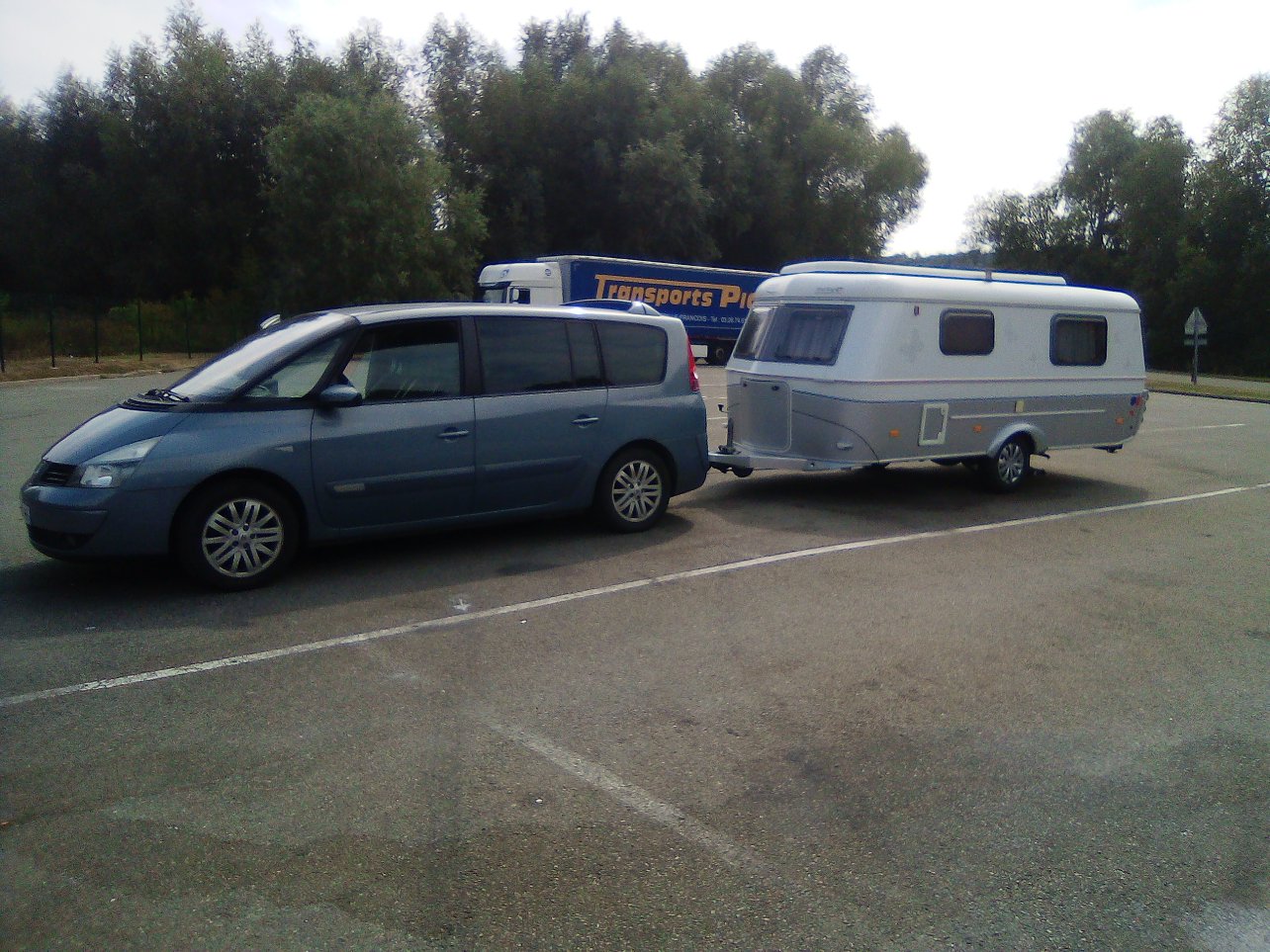

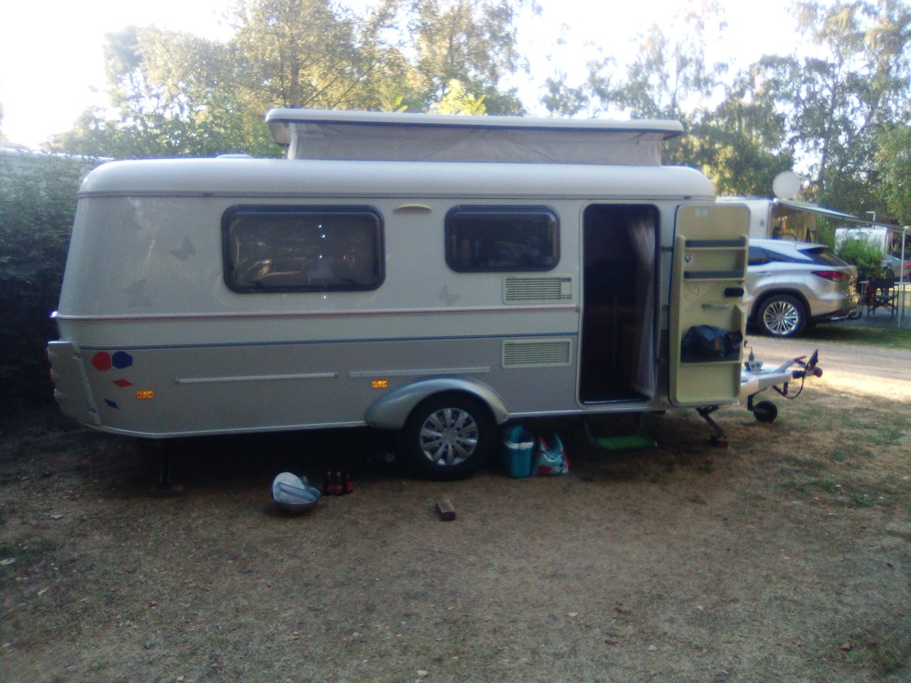

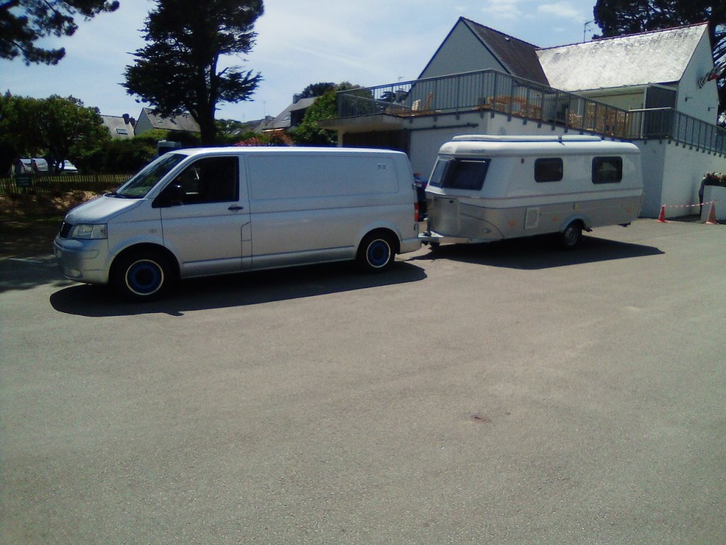

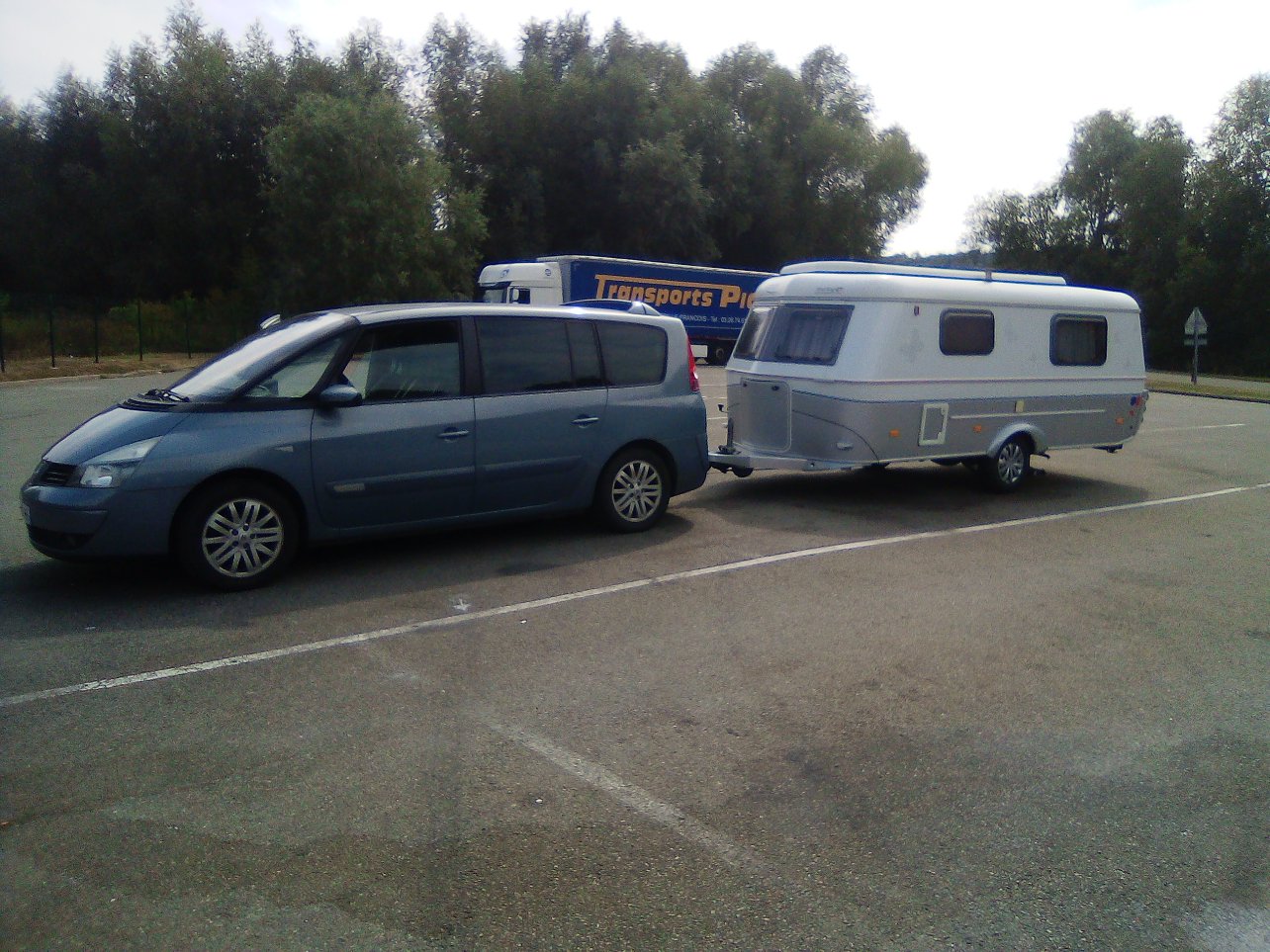

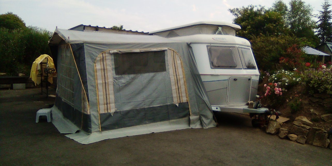

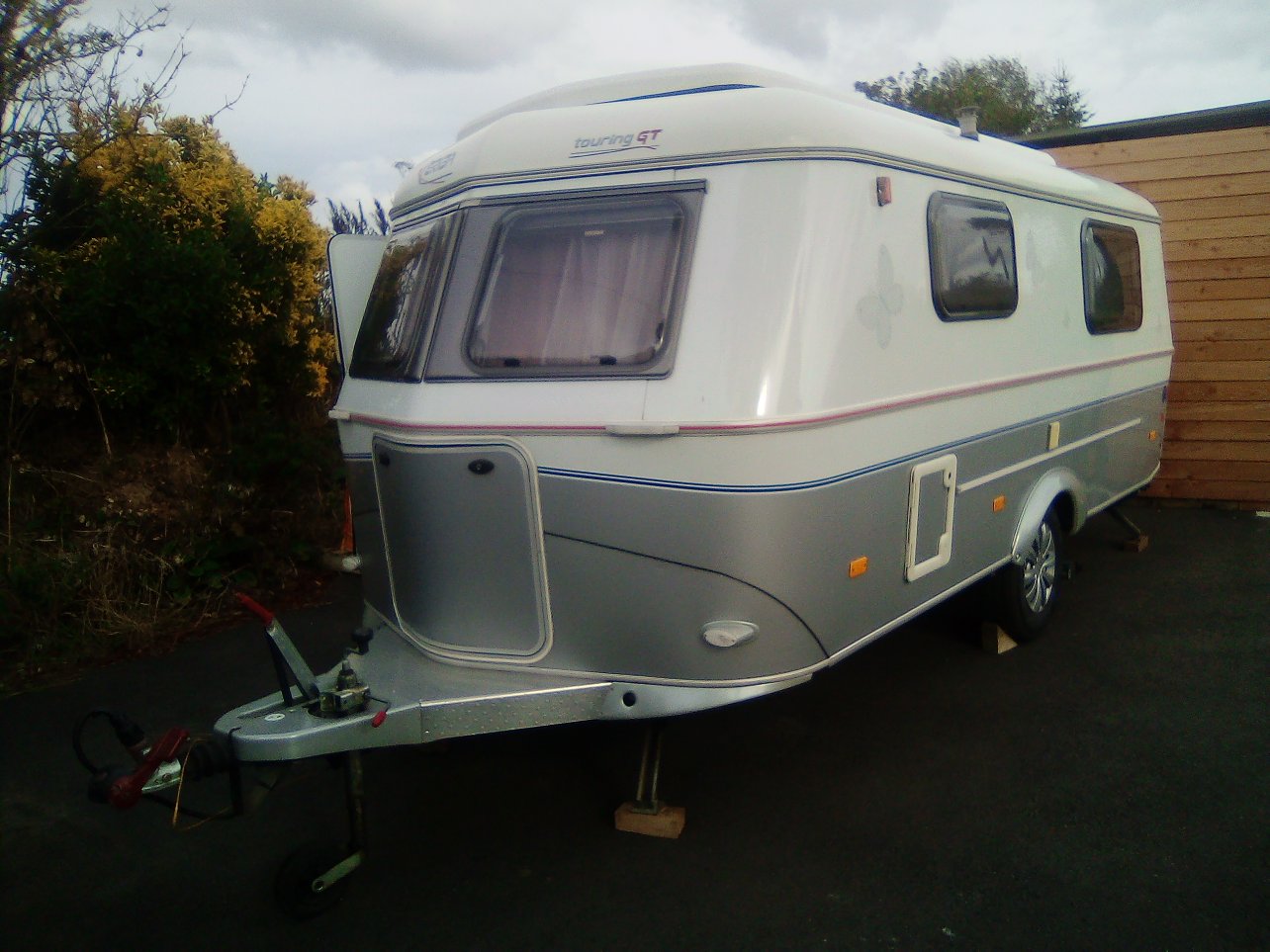

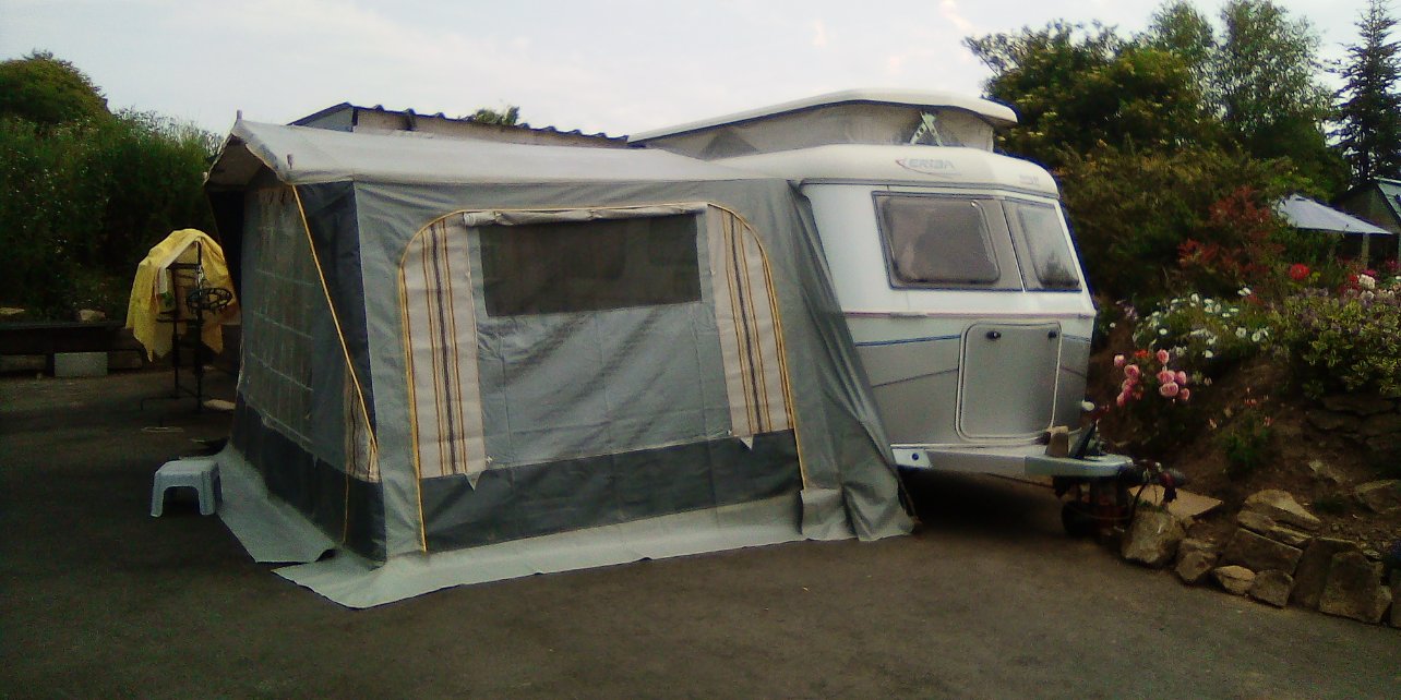

En mode camping, première soirée juste après l'achat...on découvre l'engin et on s'auto-félicite :hehe:

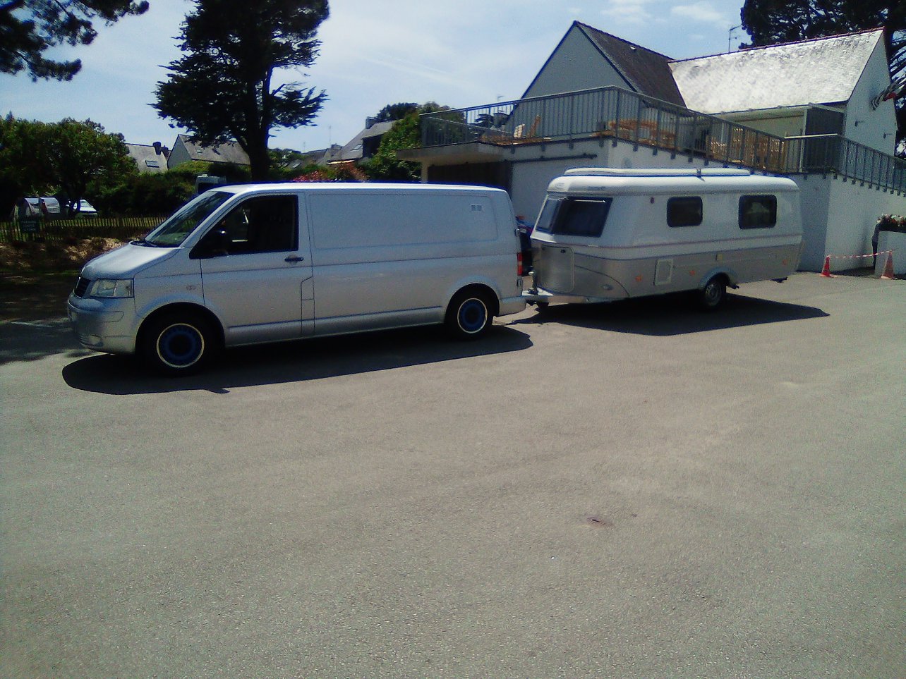

et l'ensemble sur la route, lors d'une pause...

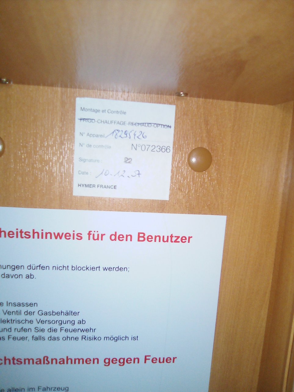

Voilà voilà...il me reste à photographier la plaque (enfin l'autocollant) pour l'y mettre au bon endroit...

Puisque tu as les pistons de l'AKS, vérifier l'efficacité de la tête d'attelage.
Le mover, oui il est bas, est-ce qu'il peut être relevé avec des nouveaux supports ?.
Inutile de tirer le frein à main avec les pattes abaissées qui plus est avec des coins devants les roues.
Pense à bien charger l'avant pour une bonne tenue de route, env et selon les préconisations 75/100kg en flèche.

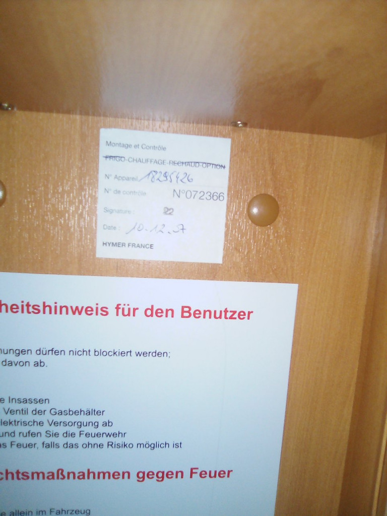

Re: ERIBA PONTOS 660GT
:hello: Patrick au vu de la plaque ta Pontos est de 2008, Achetée en 2009 = normal, Désirée est aussi de 2009 ;-)
08 = année

"Le mover, oui il est bas, est-ce qu'il peut être relevé avec des nouveaux supports ?" je vais regarder ça dès aujourd'hui

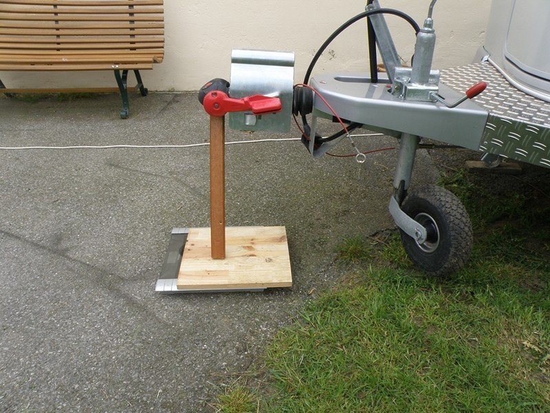

Pour vérifier le poids à la tête d'attelage, tu positionnes un pèse personne sous la tête et tu enfile un bout de bois dans la tête.
Tu baisses gentiment la roue jockey et tu lis le poids indiqué par le pèse personne.

Bien bel achat, oui je suis d'accord avec toi, sur le fait que ta belle est peut-être de fabrication plus ancienne.
Une caravane peut être fabriquée, puis stockée, puis immatriculée plus tard. Pas 5 ans après, bien sûr mais plus d'un an possible.
Le revêtement de sol correspond à une 2008 et après, il ne me semble pas avant. :super:

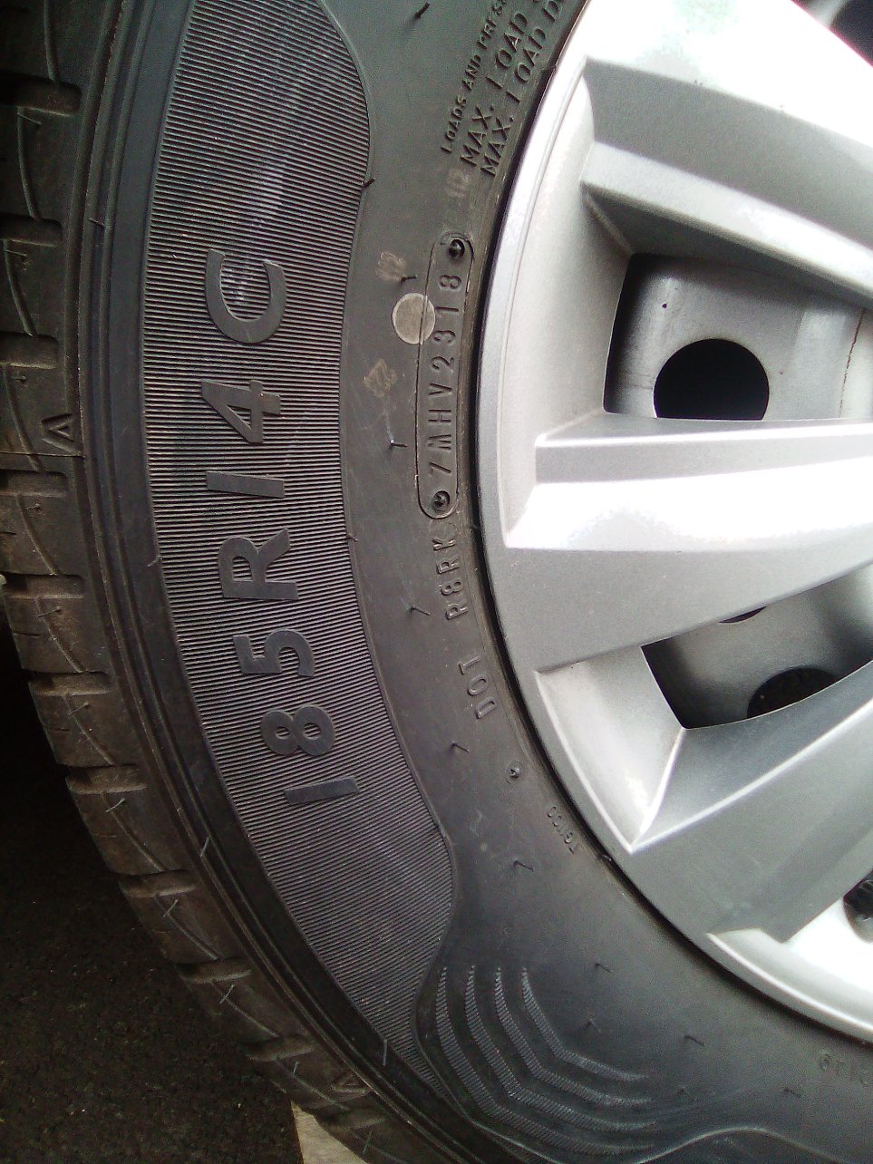

:hello: possesseur du même modèle depuis 2020, et après 5 à 6000kms avec, je préconise quelques petites choses...
Gonflage des roues à 3bars5 sur jantes équilibrées, 80 kgs de poids en flèche, séparation du coffre sous le lit au niveau de l'élargissement vers l'arrière pour charger plaque de cuisson, cadac et autre juste derrière l'essieu, chargement après la séparation de tout l'équipement à base d'aluminium et de plastique. Et avoir un anti-lacet en bon état de fonctionnement. Car comme son nom l'indique 660 Gt, elle fait hors tout 6,60m de long. J'ai pour ma part changer L'AKS 1300 d'origine, que je trouvais un peu léger, par un Winterhoff WS 3000. Voilà. Quand au Mover Truma monté à l'achat, je le trouvais un peu bas mais je n'ai jamais eu de problème sur les me.... de ralentisseurs que je prends à 10 à l'heure.

:hello: , selon les prescriptions Eriba, voir tableau car je ne connais pas la tailles sur les Pontos, sur nos Troll FEY nous mettons (francotte et moi) ;-) 3.9/4 bars

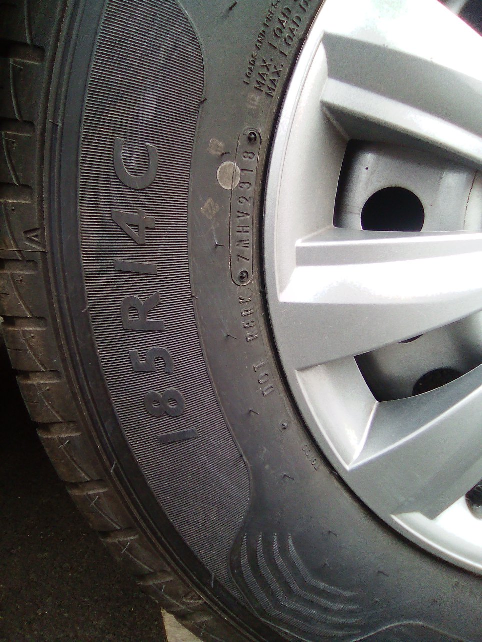

les pneus sur la pontos

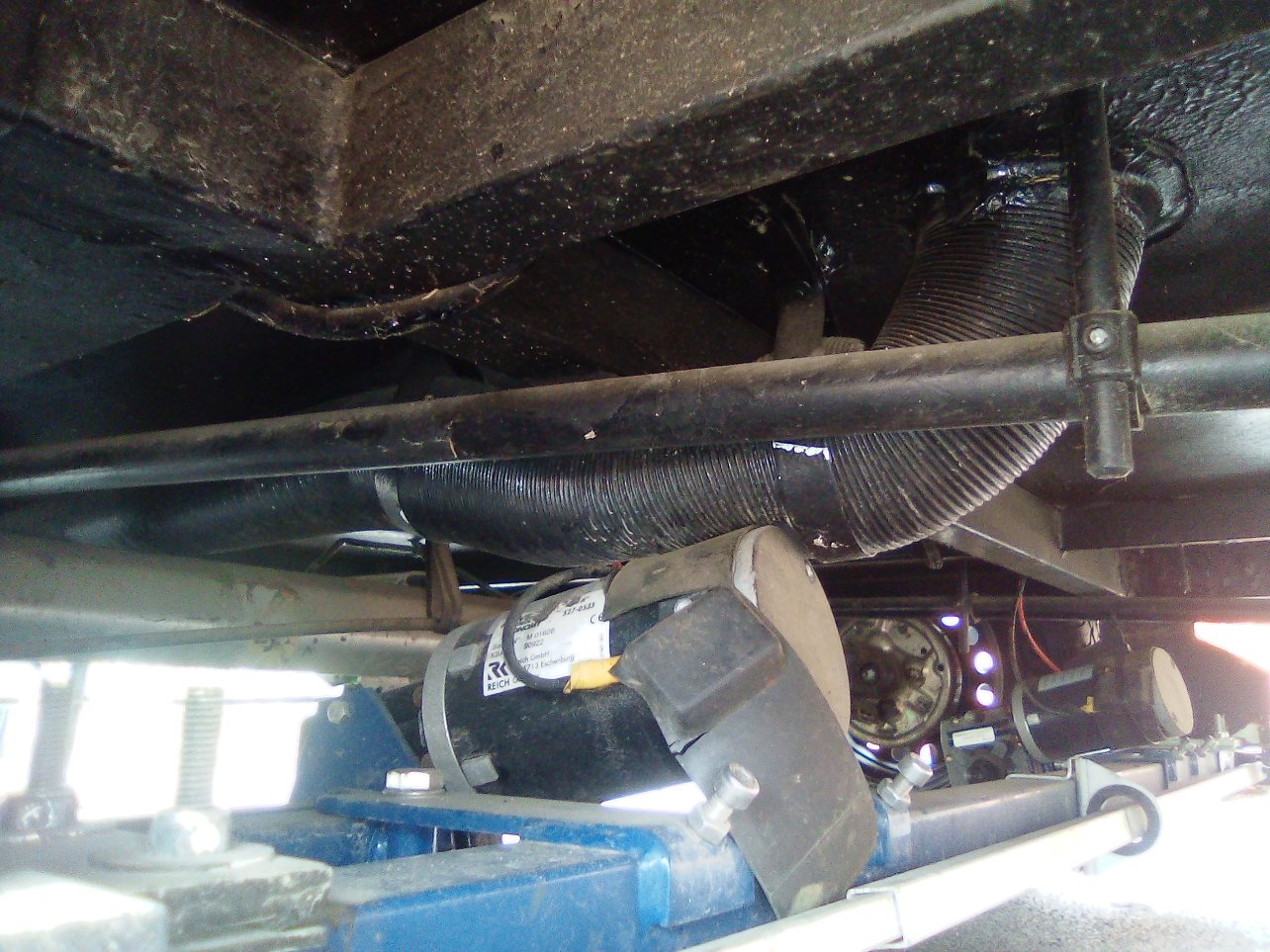

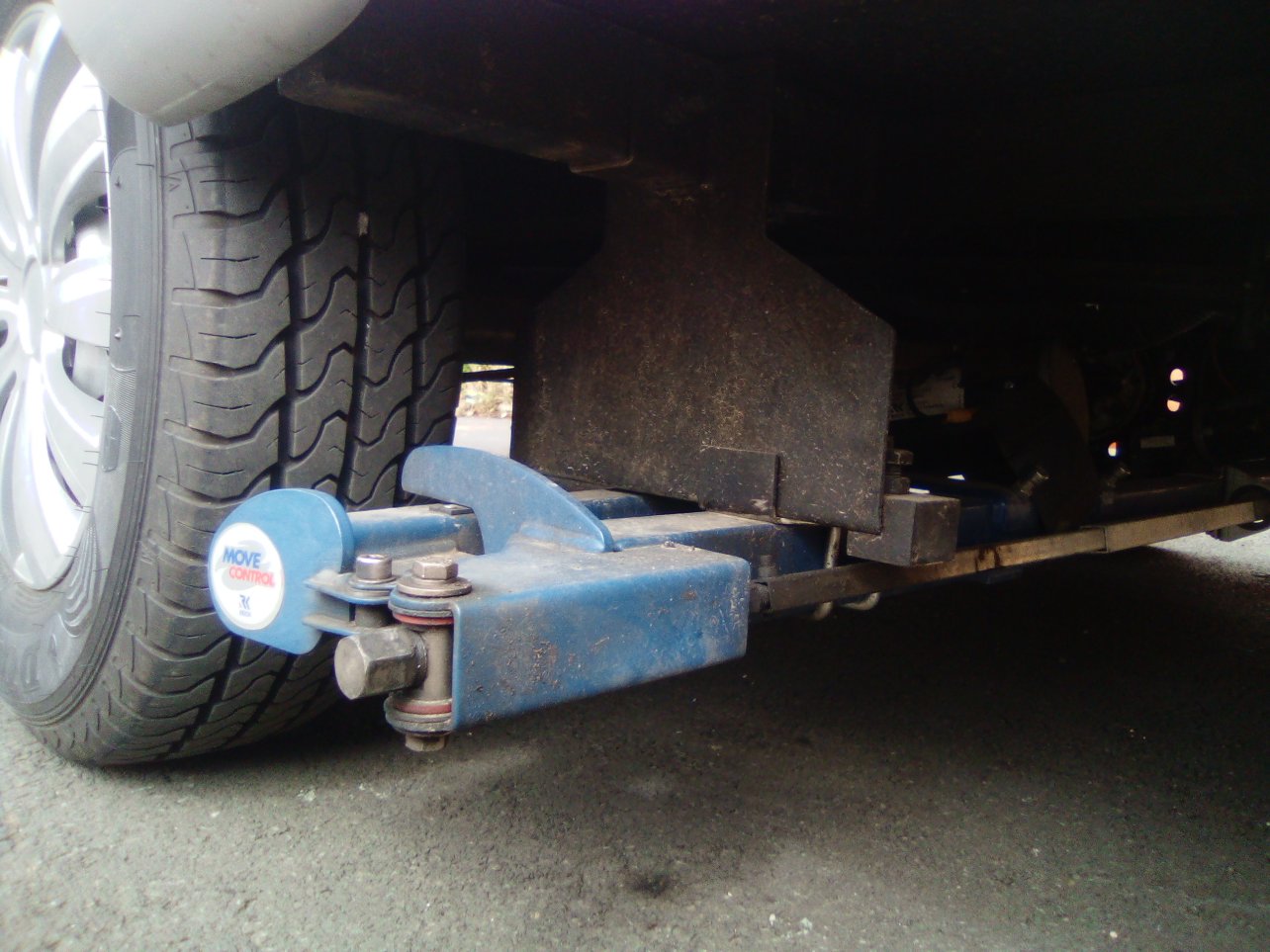

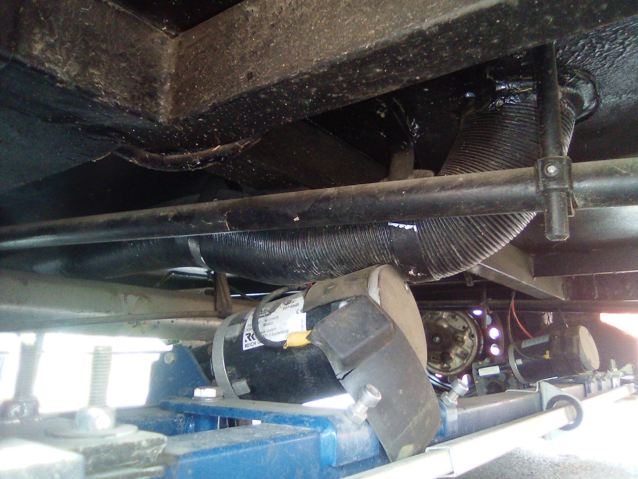

j'ai trouvé un excellent tuto pour réhausser le mover... https://forumeribatouring.com/viewtopic ... ch#p187195
je l'étudie depuis ce matin et si c'est faisable, je le ferai probablement sur la pontos...
Je pense qu'il me faudra raccourcir les plaques support qui me paraissent trop grandes (ce qui a pour effet de placer l'ensemble trop bas)
peut-être que l'installateur a pensé qu'il ne pouvait pas faire autrement, le haut du moteur touche la canalisation
Messages : 6755
La canalisation est le tubage de l'air pulsé du Trumavent.
Messages : 12120

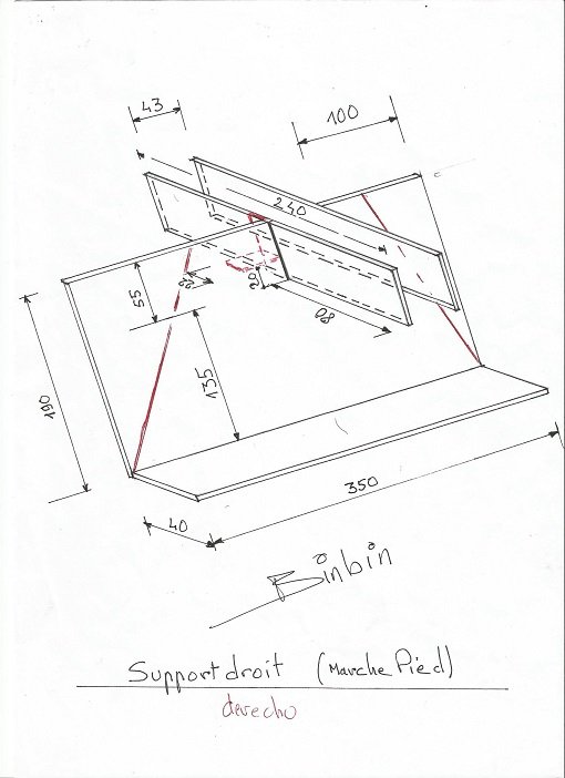

:hello: Patrick, hormis la canalisation du Trumavent, as-tu d'autres obstacles sur la hauteur?, cette canalisation peut-elle-être déplacée? oui ?.
A priori tu as le support typique pour eriba de chez Truma. J'ai fabriqué les mêmes pour la modiques somme de env 25€, voir croquis. Après montage (Cernay) je me suis aperçu que l'on pouvait gagner 3/4 cm. Donc bien ausculter le dessous de la : eriba : .
et là,
viewtopic.php?f=31&t=241&hilit=d%C3%A9p ... &start=400.
Ta coquille à l'âge de Désirée, si je peux me permettre et si l'ancien proprio ne l'a pas fait il faudrait vérifier;
Garnitures de freins
Amortisseurs essieu
amortisseur de timon
ainsi que les roulements de roues (tambours)
voir:
viewtopic.php?f=22&t=11758&p=192131&hil ... 9e#p192131
Bonne soirée, Benjamin.
Le montage des mover peut-être inversé, moteur en bas ?
Messages : 12120
Eribalin a écrit : dim. 4 sept. 2022 21:51 Le montage des mover peut-être inversé, moteur en bas ?
:hello: Alain, Il faut vérifier mais il me semble que moteur bas c'est encore moins de garde au sol, Il y a un tuto ici, certains l'ont fait, j'ai un doute :idea:

eribabinbin a écrit : dim. 4 sept. 2022 21:32 :hello: Patrick, hormis la canalisation du Trumavent, as-tu d'autres obstacles sur la hauteur?, cette canalisation peut-elle-être déplacée? oui ?.
merci Benjamin ;-)
quelques centimètres au-dessus de la canalisation il y a une traverse du châssis...
j'imagine que si les moteurs s'étaient retrouvés plus bas, ''unkilomètre'' l'aurait signalé dans son post (que j'ai cité plus haut)...et qu'il aurait tout remis comme c'était pour éviter de tout flinguer...sur une des photos, il me semble que les moteurs se retrouvent au niveau de l'essieu (peut être est-ce une illusion d'optique par rapport à l'angle de prise de vue).
Je ne vais pas pouvoir y regarder aujourd'hui car ici il pleut (depuis hier et trop pour bosser dehors par terre :/ )

La Pontos ne fait pas 6,60 m de long mais 5,96 m seulement
Cordialement.

Sinon j'ai un peu cogité pour relever le mover et pour mon cas ce sera inutile de le retourner comme dans le tuto de ''unkilomètre''...
En effet, la garde au sol sera quasiment la même si je fait ça, avec l'inconvénient de flinguer les moteurs si ça venait à toucher le sol...
Donc je vais le relever de 5 cm ...il me faudra déplacer la canalisation du chauffage et ça devrait le faire.
Quelqu'un peut-il me confirmer l'entraxe des jantes ? j'ai mesuré et je pense que c'est du 5/110 mais je ne voudrai pas me tromper. Il va me falloir virer les pneus de mes roues d'hivernage si je veux que ma Pontos passe sous le carport...je préfère éventuellement acheter d'autres jantes d'occase pour cela...

Mea-culpa :hurt5: :hurt5:, en effet elle ne fait que 6m. 4m96 de caisse et 1m04 de timon avec un Winterhoff 3000.
Ma pensée a fourché sur le 60. Désolé Roger :(

Patrick, ton tableau n'est pas assez référencé, je m'explique;
Tu as un autre modèle de Troll, la FEY (forever young) apparue en 2008 2.10m de large et 2.25m de haut. Le modèle décrit dans ton tableau a été construit jusqu'au printemps 2010 conjointement avec la Troll Fey (cessation d'activité à Cernay). L'Allemagne ayant pris la suite de fabrication de nos coquilles et uniquement pour les modèles "FEY"
Voir, visite de Cernay hiver 2008 les deux modèles à la vente.

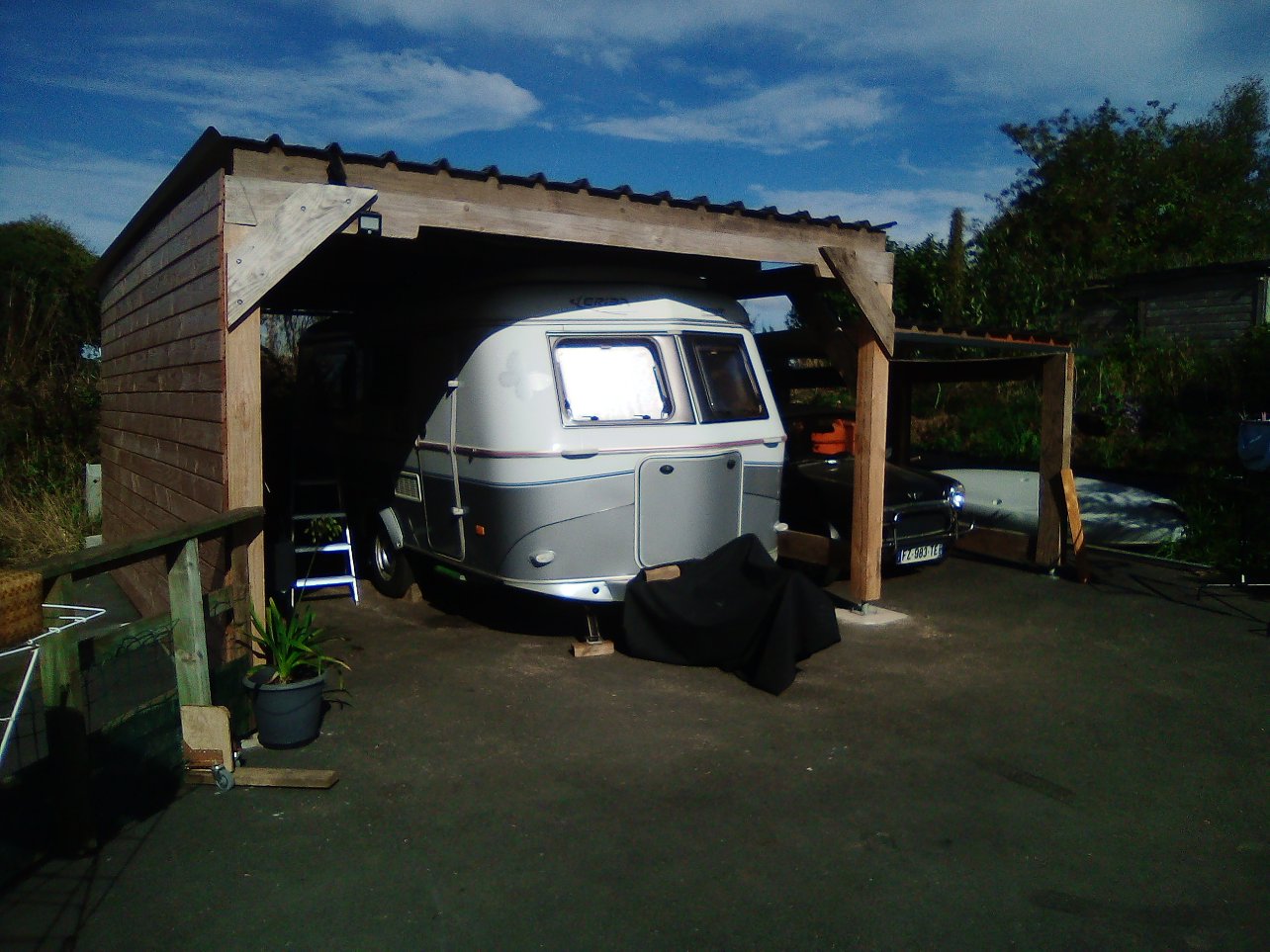

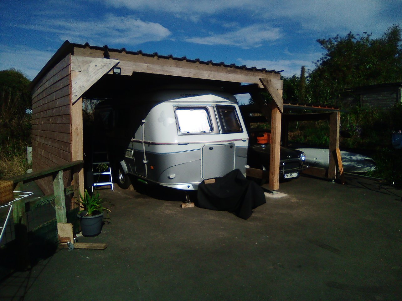

J'ai finalement un peu découpé les poutres du carport (ça va, ça reste solide :hehe: ) il y en avait que pour quelques centimètres.
Pas besoin d'ôter les pneus ou de les dégonfler...c'est mieux comme ça.
je confirme que le mover est un précieux allié...elle n'est pas légère, même vide !

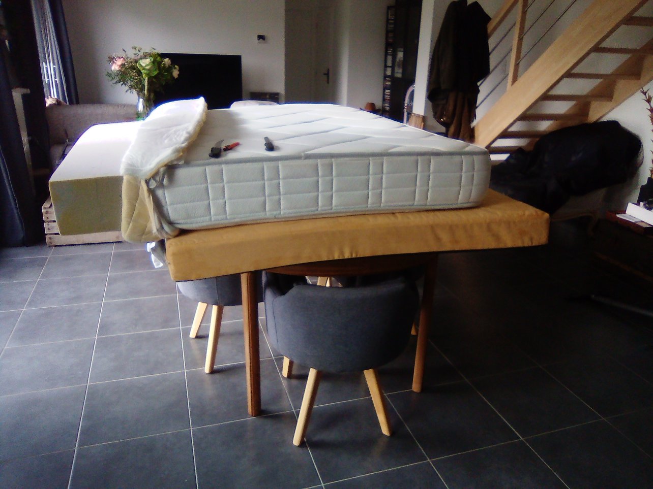

Aujourd'hui j'ai changé le matelas d'origine que je trouvais un peu trop mince.
J'avais un Bultex 140 à la maison qui ne servait pas beaucoup...donc opération (ouverture-découpage-ablation-suture) presque chirurgicale :hehe: effectuée en un peu moins de deux heures.
Notez la différence d'épaisseur (le modèle d'origine est en dessous).
Découpage du morceau et des épaisseurs en trop.
Couture à la main sur tout le long (ça pique les doigts la couture :pleur4: ).
Voilà, il est à sa place. Je n'ai pas fait les arrondis et j'ai bien fait... ça passe nickel comme ça
Le seul hic...(et c'est pas bien gênant vu qu'on ne l'ouvre pas souvent) c'est qu'il faut appuyer un peu sur le matelas au moment d'ouvrir la porte de la penderie du côté. En effet, la sur-épaisseur gêne un peu l'ouverture.

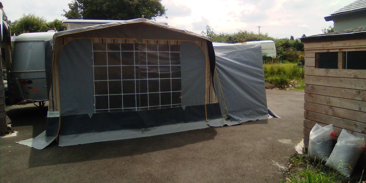

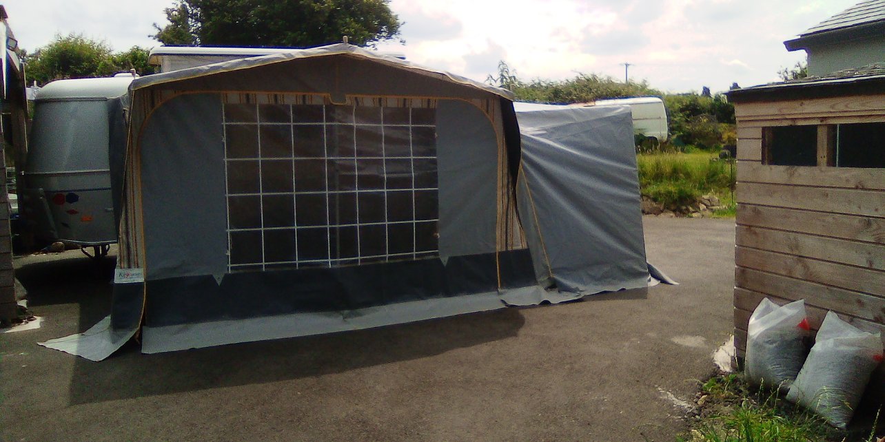

Bonjour à tous...aujourd'hui il fait beau, y'a pas de vent (et comme je suis d'astreinte je suis ''bloqué'' à la maison), c'est le moment idéal pour découvrir l'auvent qui était vendu avec la Pontos (c'est un Plairval Kitovent).
Surprise, il est en très bon état et en plus je me rappelais pas qu'il y avait une annexe avec (et une chambre de belle qualité aussi) :D
Heureusement qu'il y a une notice et que l'ancien proprio a marqué les tubes sinon j'aurai galéré. Déjà que j'avais inséré le jonc de l'auvent à l'envers dans la rainure...du coup l'intérieur était à l'extérieur ! j'ai dû recommencer :pleur4:
place aux photos...
L'annexe rend l'auvent encore plus spacieux.
Sans l'extension c'est assez grand quand même.
Vivement les vacances : Sun :

Voilà...ce sont les vacances à Port Navalo (56). Et le soleil est enfin arrivé :super:
Voilà l'ensemble T5 h1L2/Pontos 660, j'aime assez, c'est presque le même gris métallisé sur les deux...par contre c'est long ! 5,30m le tracteur et 6,00m la caravane

Bon ça va, ça a bien roulé.
C'est l'avantage avec une caravane pas trop large, y'a moins de prise au vent.
Finalement c'était long mais pas dur :hehe:
