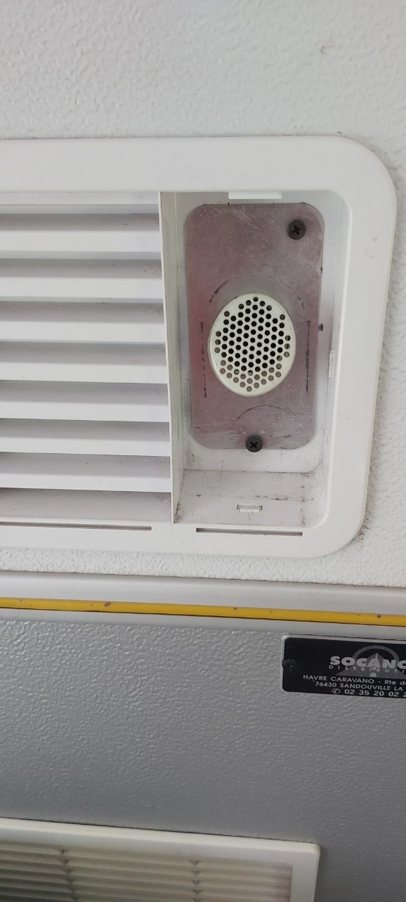

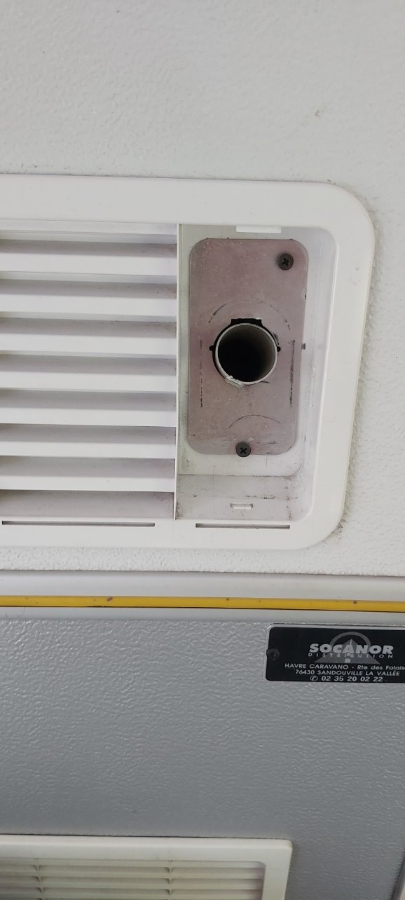

En consultant le poste sur les ventilos pour frigo j'ai vu cette photo
Plaque noir ou clapet?
Il y a sur la sortie une petite plaque noire. Est ce d'origine afin d'empêcher une inversion du flux d'air? Sur la Careyvan je n'ai pas cette plaque, juste la coiffe en alu comme sur cette photo.

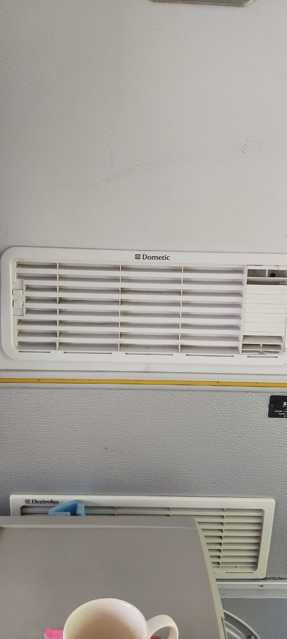

Les plus modernes ont une autre configuration de grille extérieure

Ma grille  extérieure

Sur les anciennes, le clapet caoutchouc était d'origine :) évitant ainsi l'entrée d'air par la sortie des gaz brûlés.

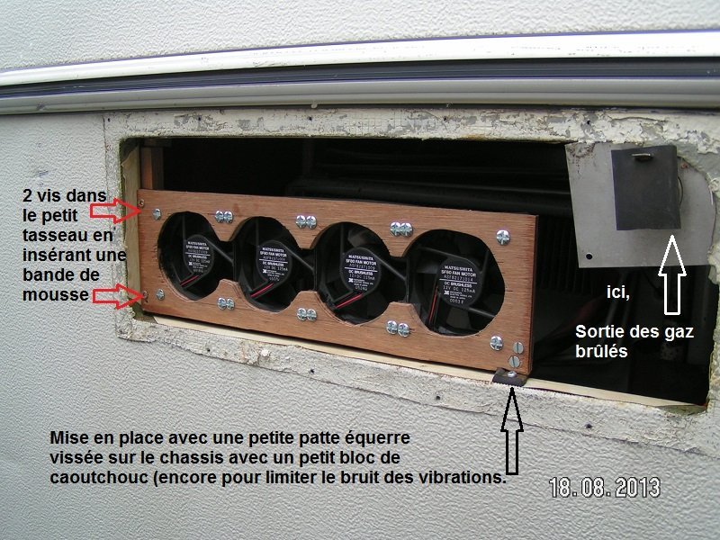

J'ai repiqué l'idée sur la photo suivante
Clapet
Clapet
Il semble que le clapet soit métallique . J'ai testé mon bout de chambre à la lampe à souder, ça carbonise mais ne s'enflamme pas. Oui le T est bien emboité , mais je referai un test frigo en place afin de contrôler ce bout de chambre , au pire je récupérerais un morceau de supranite au boulot pour remplacer ce morceau de chambre.

Et si tout simplement, le vent bloquait le clapet et que les gaz brûlés éteignaient la flamme ?
Parce que comme JP je n'ai pas de clapet sur la sortie de gaz brûlé.
