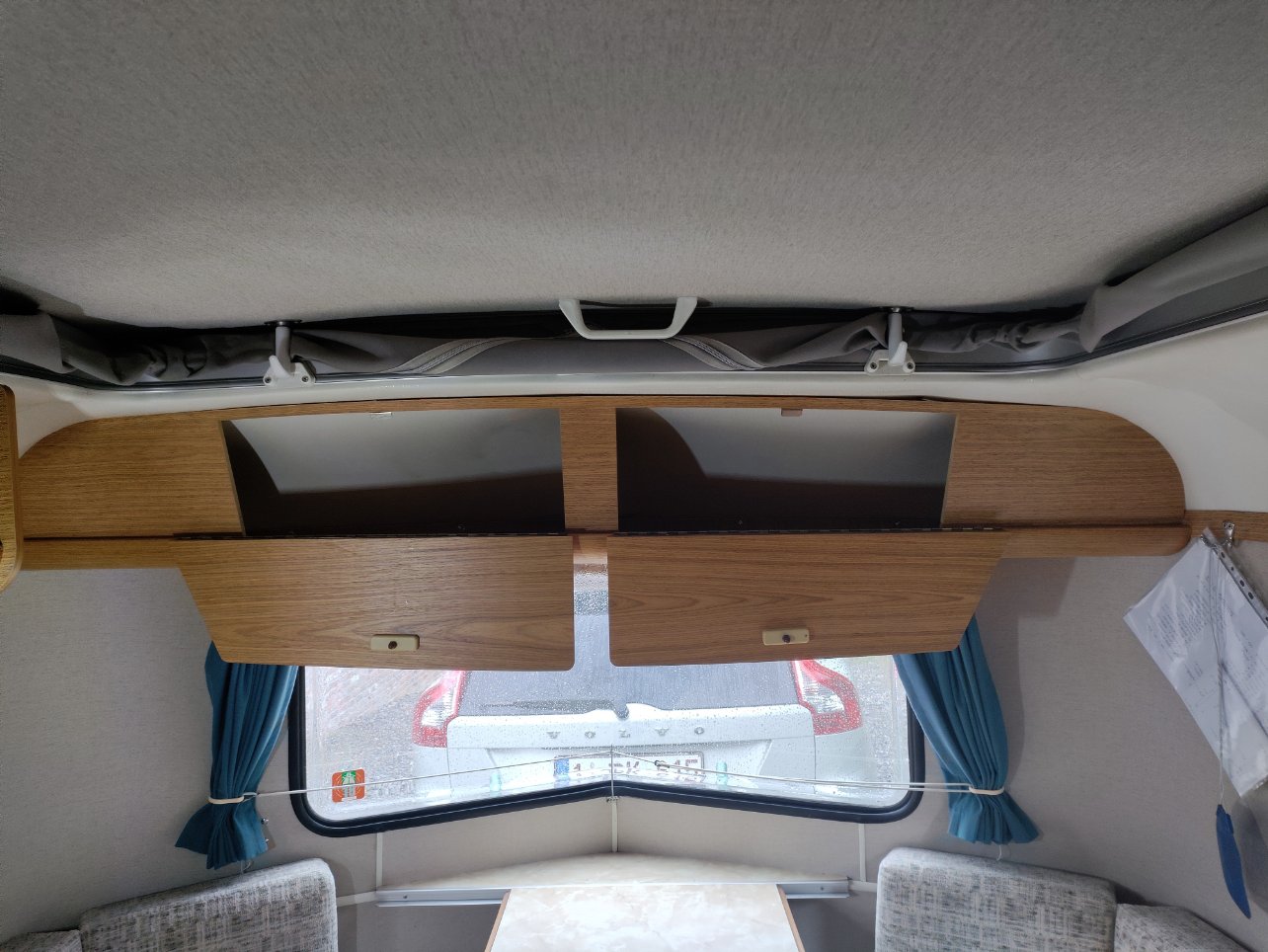

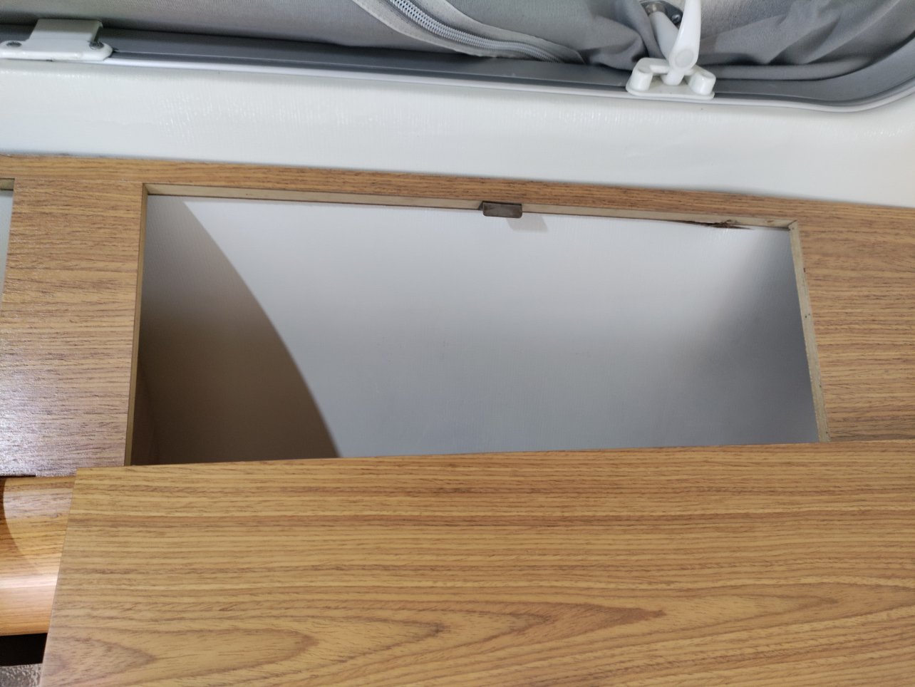

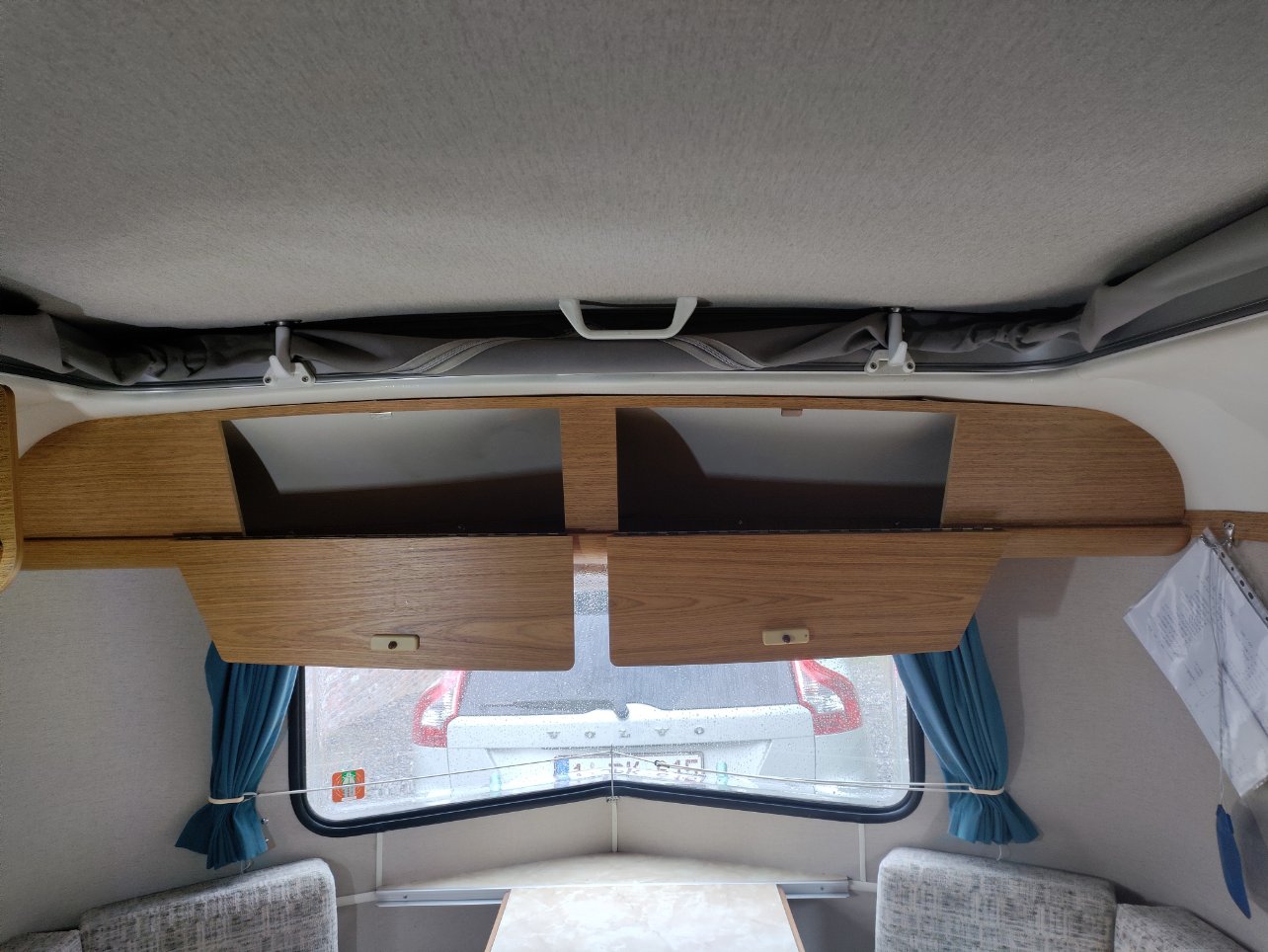

J'ai remarqué un espace entre le plafond et le meuble haut, au-dessus de la dinette avant.

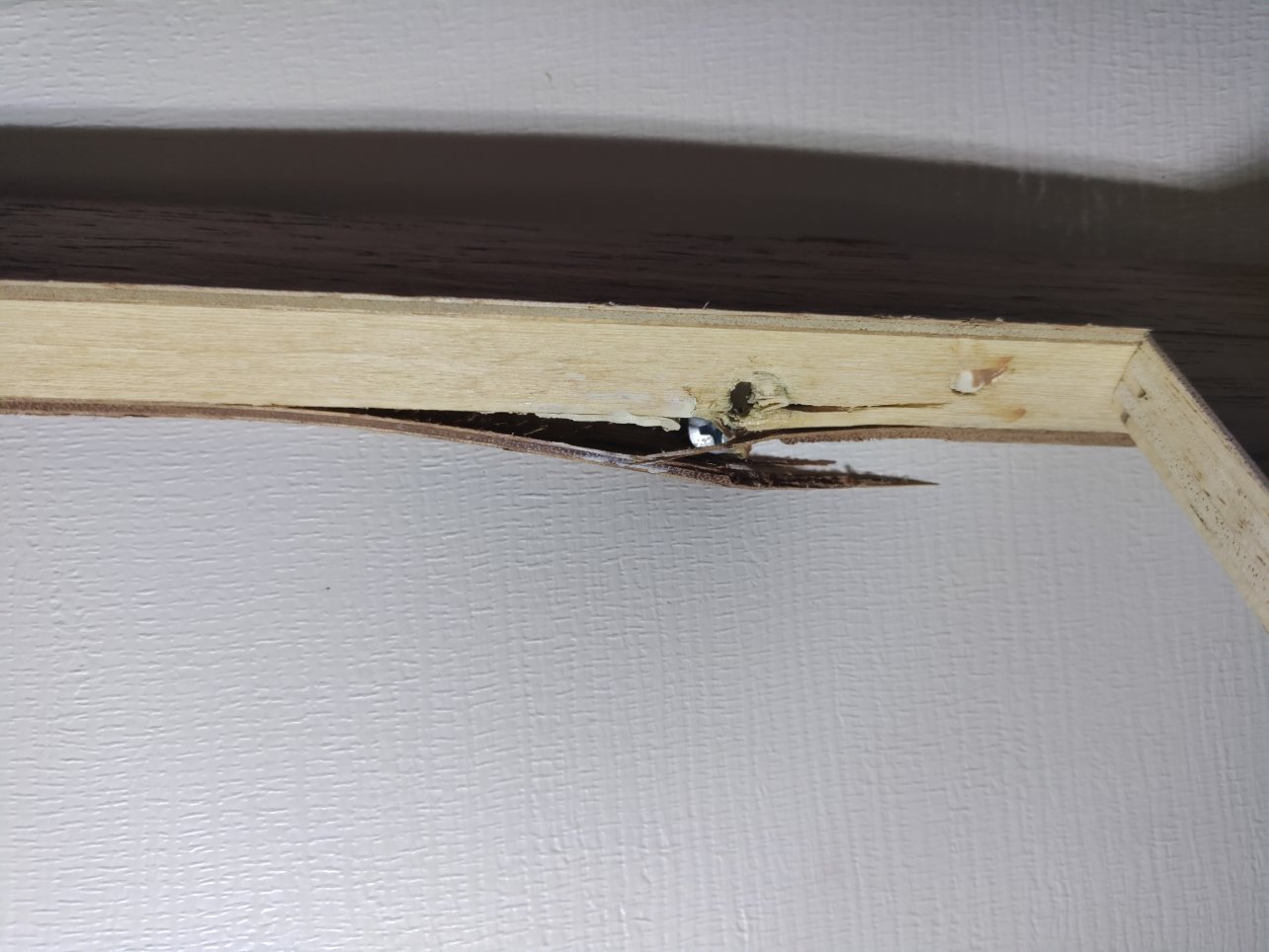

En y regardant de plus près je me suis aperçu que les fixations vers le plafond étaient détériorées, côté G et côté D ( voir photos jointes).
L'un d'entre-vous à-t'il déjà eu ce problème ?
Au niveau des vis visibles, 2 vis vers le haut et 4 vis vers l'avant dans le bas du meuble.
Pour l'enlever, suffit-t'il simplement de retirer ces vis ?

Je confirme le meuble est bien tenu par ces 6 vis.
Démontage sans problème :
- 1° retirer l’applique d 'éclairage et le cache de la goulotte dans le meuble
- 2° mettre des étais en dessous du meuble pour le soutenir
- 3° retirer les 2 vis du haut
- 4°retirer les 4 vis du bas (fond)
- 5° baisser doucement le meuble en dégageant les câbles électriques

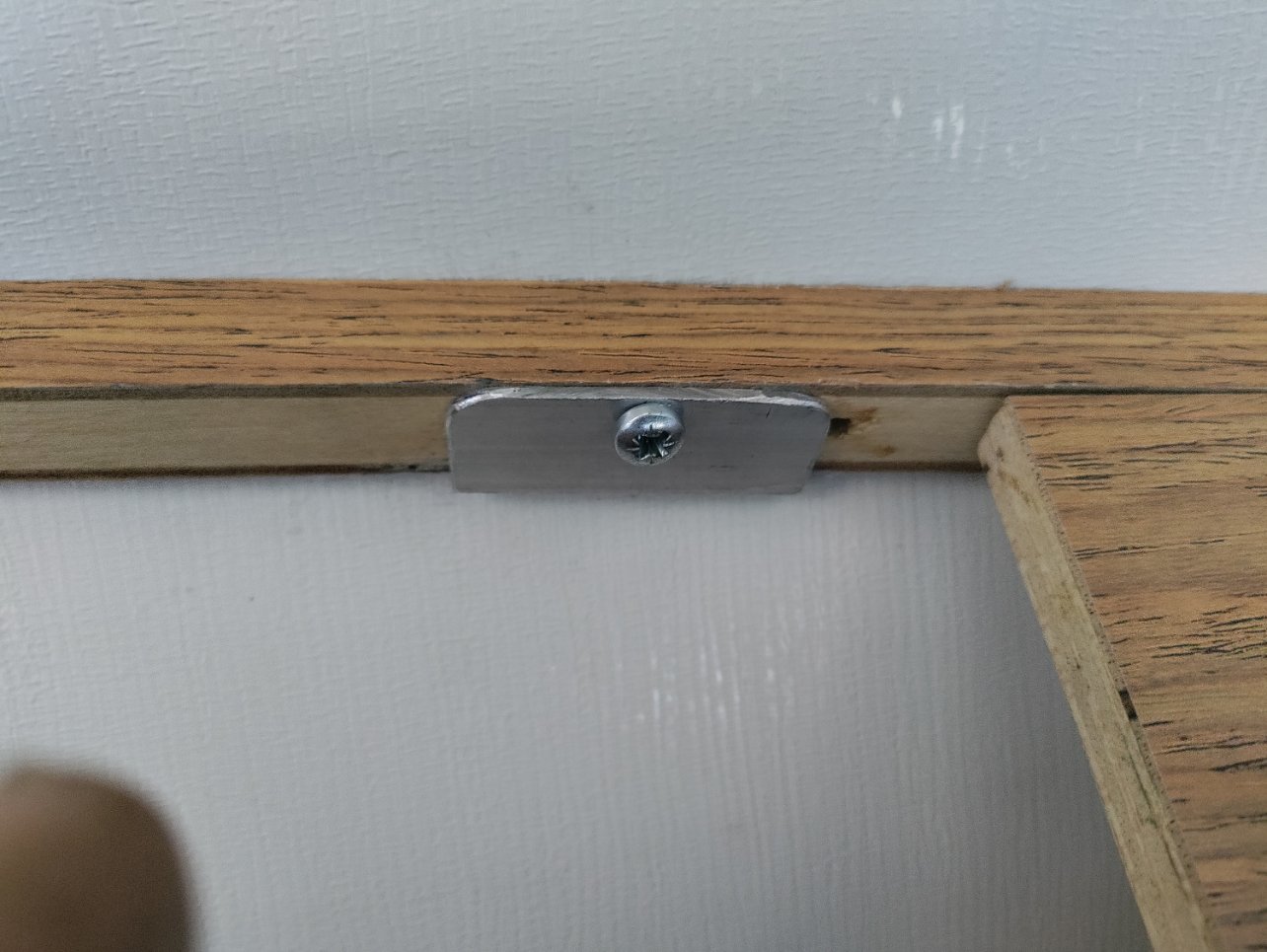

J'ai réparé le bois en utilisant de la colle à bois PU et en serrant au serre joint.
Ensuite j'ai confectionné 2 équerres en alu qui reprendront les effort sur le bois. (voir photo)
Remontage dans l'ordre inverse.
une des 2 équerres
une des 2 équerres
