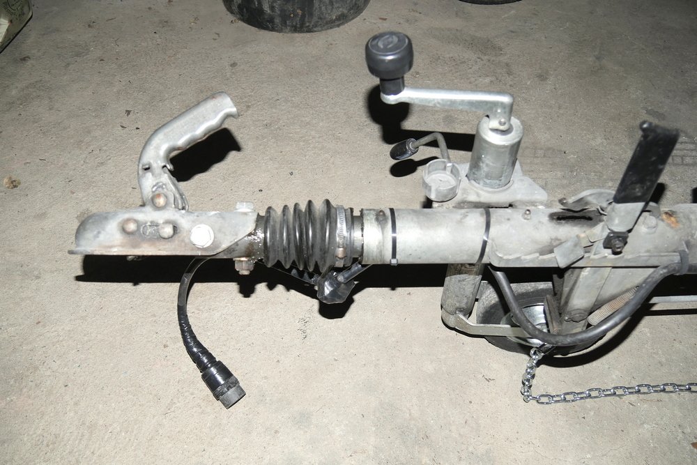

Bonsoir à tous,
Etant possesseur d'une Eriba PUCK de 1984, j'essaie de faire un peu d'entretien et je voudrais changer l'amortisseur de frein du Timon.
J'ai recherché dans toutes les rubriques du site, et je n'y ai pas trouvé mon bonheur.
J'ai notamment été en contact avec l'entreprise Malbert qui m'a dit que cette référence n'existait plus.
Et je n'ai rien trouvé d'approchant sur leur site (il me proposait les références 564020 et 564021, pour voir si ça pouvait aller) .
Le Timon est un FTF ST0.6
Les diamètres sont 46 mm côté voiture/62 mm côté caravane et le timon ouvert est de 112 mm.
J'ai fait un mail à ALKO pour leur demander s'ils avaient un soufflet approchant, j'attends la réponse.
Avez-vous une idée de quel soufflet approchant je pourrais utiliser ?
A bientôt et merci de votre aide !
Louis

J'avais trouvé pour ma remorque "Indespension" 3 tonnes un soufflet adaptable, voir ceux ci, le caoutchouc se prête facilement.
https://www.remorquesav.fr/gsm-soufflet ... 2x17710577
https://www.remorquesav.fr/bradley-souf ... 2x22759551

Hello
JP,
Je pense que le premier devrait être pas mal :
- diamètre petit côté 47 mm au lieu de 46, 1 mm va lui permettre de bien coulisser.
- diamètre grand côté 57 mm au lieu de 62, crois-tu qu'il peut bien s'agrandir en forçant ? en plus c'est celui qui est fixe côté caravane, donc celui qui ne bouge pas ....
- longueur 130 mm : en position traction (sans frein, déplié) la longueur est de 112 mm, ça le fait,
- mais en position repliée, crois-tu que ça peut aller sachant que dans ce cas, il reste 75 mm de piston visible .... ?
Question : faut-il que le piston soit complètement caché par le soufflet en position dépliée ?
Pas évident ...
En tous cas merci beaucoup pour pour ces infos JP.
Peut-être qu'il y a des soufflets légèrement plus court sur ce site....
Je vais regarder ça de plus prêt suivants vos réponses à mes questions existentielles
Louis

J'ai commandé le premier soufflet, je vous tiens au courant après réception et vous mettrai une photo
si c'est ok.
Bonne soirée !
Louis

Attention, pour changer le soufflet, il faut démonter la tête d'attelage, standard ou anti lacets, et avoir l'outil spécifique pour l'amortisseur de timon.....
Voir tuto sur le fofo !!
https://forumeribatouring.com/viewtopic ... 06#p114206

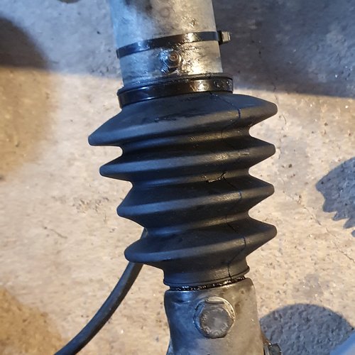

Re: Soufflet amortisseur Timon AL-KO ST0.6 Eriba PUCK 1984
Hello JP,
J'ai commandé ce soufflet.
Installation facile avec la pièce que tu m'avais conseillé d'utiliser.
Je n'y aurais pas pensé !
Voici le résultat : Avec tous mes remerciements !
Louis
Louis
