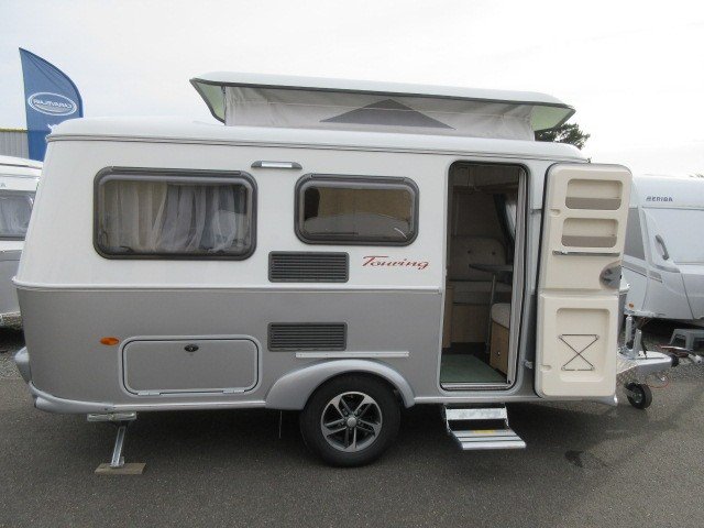

Suite à des histoires de store (à cause notamment des adaptateurs), je me demandais qu'est-ce qui avait réellement changé entre ma 430 de 2003 et celles d'après 2007
Voici mon modèle de sur le côté :happy1:
Vous voyez la hauteur du rail ? La disposition des fenêtres ? Le rail qui arrive juste au-dessus de la porte d'entrée ?

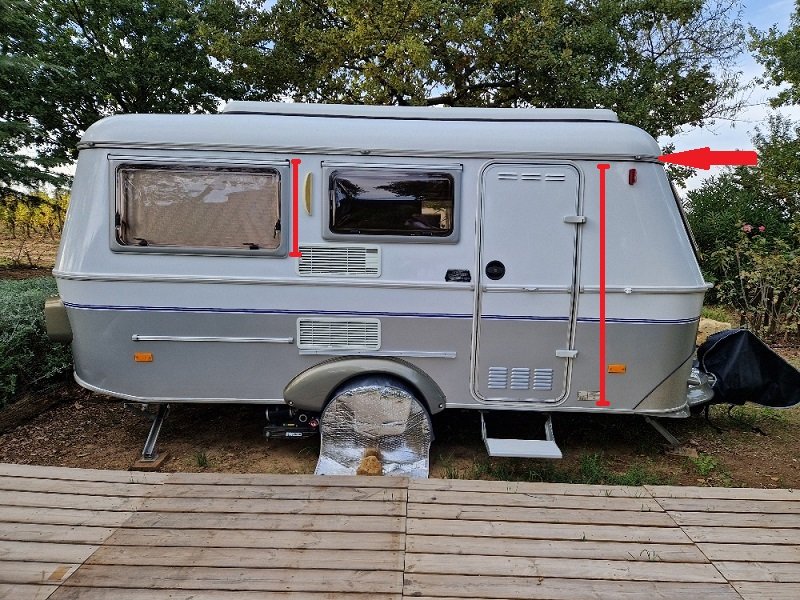

Maintenant, celle de 2015 à peu près :
Est-ce le rail d'auvent qui a été remonté ou les fenêtres qui sont plus petites... La porte plus grande... :triste1:
C'est quoi le truc ? :amen:

Ce sont deux modèles complétement différents au niveau du toit et de caisse, les gabarits ne changent pas ou peu en dimensions.
Ton deuxième modèle est une FEY (Forever Young), déjà dit les FEY ont été construite à partir de 2008 à Cernay conjointement avec le modèle de ta première photo. La porte de la FEY est plus haute de 12 cm, maman en 2008 ;-) voulait une porte plus haute Eriba l'a fait spécialement pour elle :hehe:
En 2010, abandon de la fabrication en Allemagne du modèle première photo
Nous avons visité l'usine à Cernay fin 2008 ( Désirée était en gestation ;-) ) regarde, sur le parking de Cernay les deux modèles étaient stationnés.

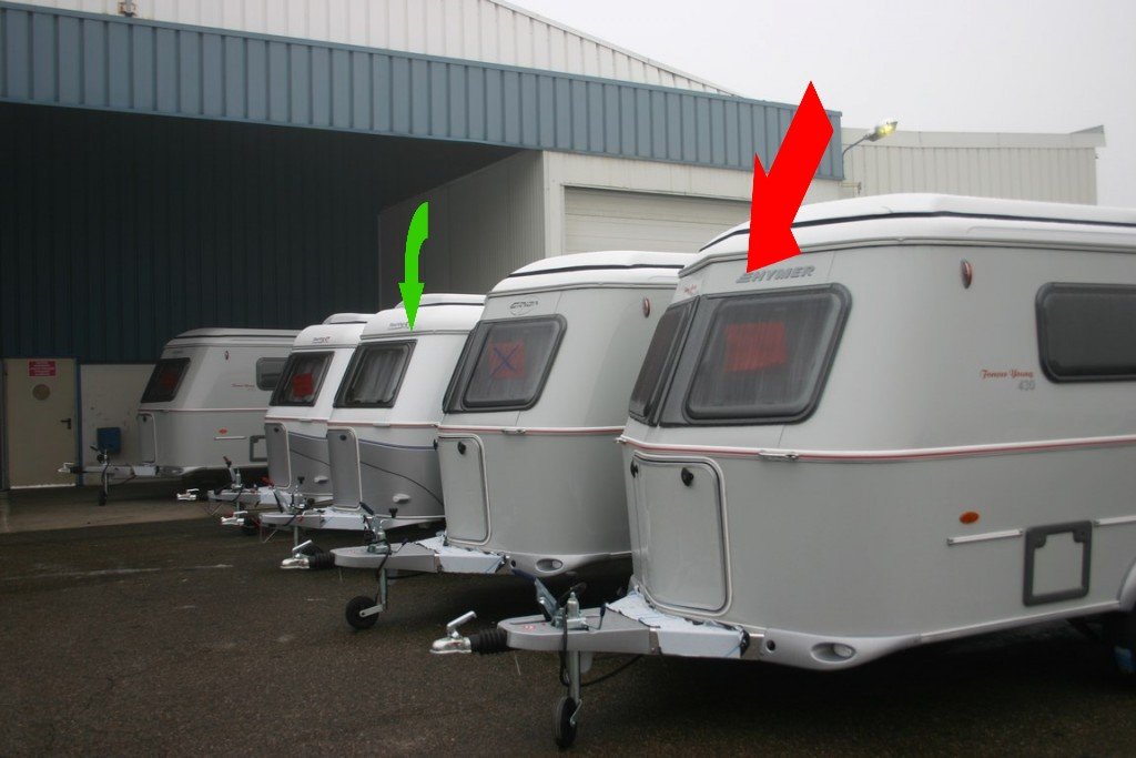

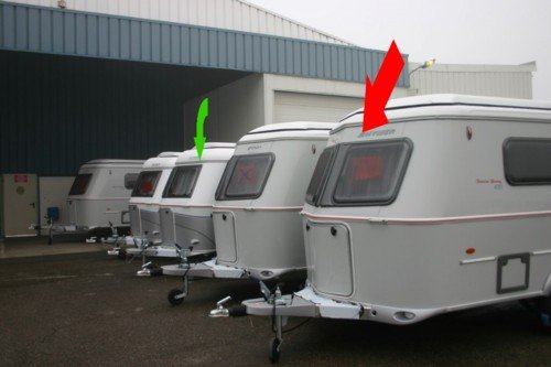

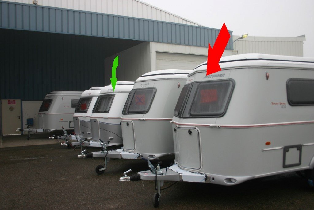

Sur cette photo tu pourras constaster, celle de droite estampillée Hymer ( modèle pour les pays du Nord) et deuxième à partir de droite estampillée Eriba (modèle pour la France et pays méditerranéens) ;-)

J'ai eu beau chercher dans ton post https://forumeribatouring.com/viewtopic ... 16&t=12168 je ne vois pas de photos de ta belle, sauf des : Photo : de l'intérieur. Comment est ton toit ? Classique fortement bombé avec un tout petit espace entre les vitres AV et le toit ou de style FEY beaucoup plus plat, avec un espace plus grand, voir les flèches sur photos ??

Si si, regarde la toute première photo de ce sujet, c'est une photo de ma belle :taré1:
Messages : 21274
Re: Réelle différence esthétique à partir de 2007 ?
J'ai rendez-vous chez l'ophtalmo et vais demander à changer de verres de lunettes !!!
C'est une classique, donc pas FEY, le bord du toit avec le profilé alu pour glisser un auvent est plus bas.
