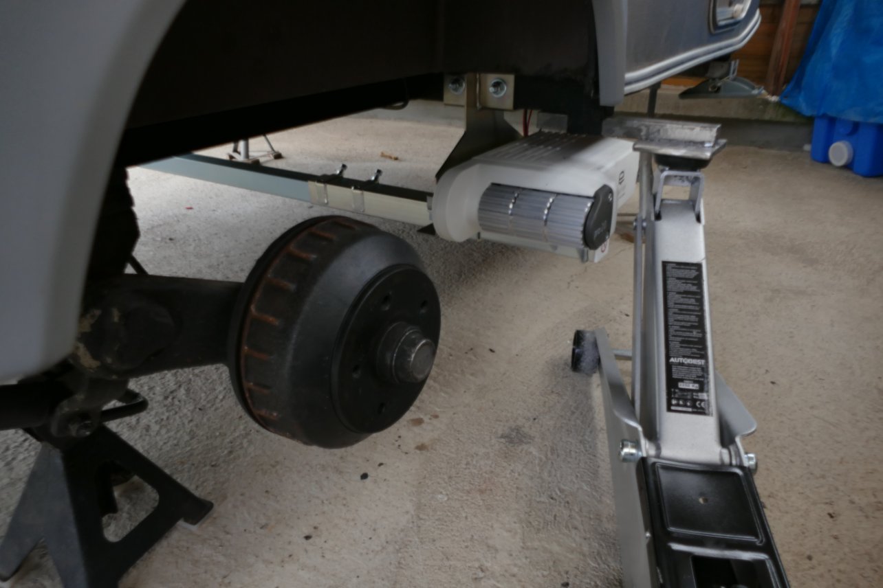

J'étais très content de mon déplace caravane jusqu'au moment où il a fallu monter l' : eriba : sur ses chandelles.
Faire du rampage pour placer le cric sous l'essieu, lever, re-ramper pour placer la chandelle, c'était trop.
C'est en regardant les photos des crics "citron" données par Chambord45 que l'idée m'est venue. Ces crics rentrent dans le tube prévu à cet effet sur le châssis de nos : eriba :.
Alors faire un petit support est tout simple : 250mm de carré de 25, un carré de 100x100 en 10 d'épais, un coup de soudure et le tour est joué.
Bien plus simple et surtout moins fatigant.

:image002: bonne idée merci

Ben voilà tu maitrises :super:
