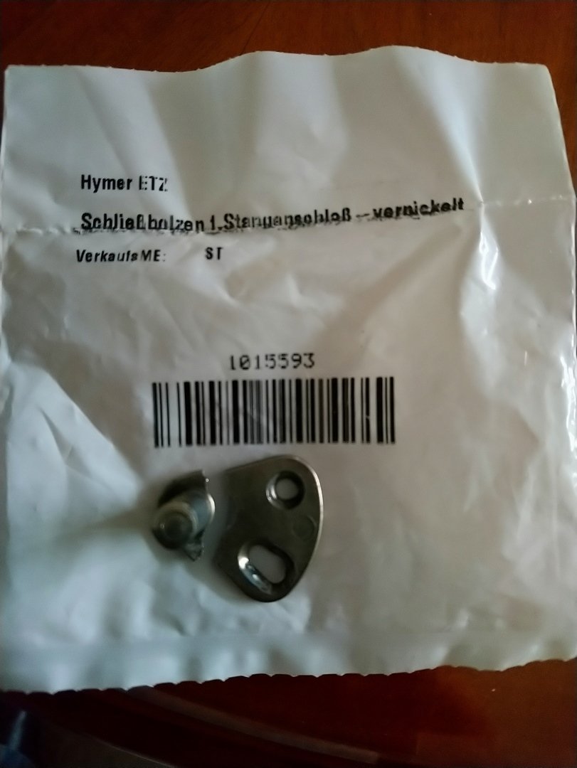

j'ai retrouvé le penne de la porte des toilettes, cassé !
C'est quoi?
C'est sur la troll 530 de 2012.

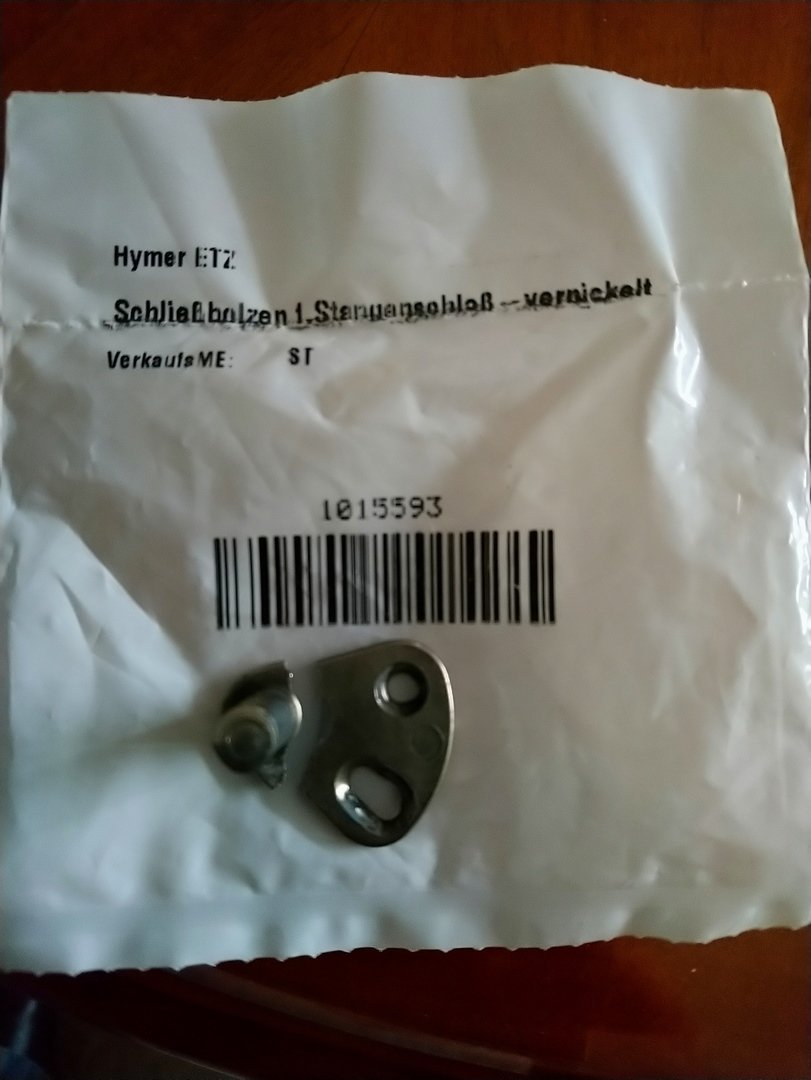

J'ai commandé la pièce chez mon concessionnaire.
Il me l'a expédié après paiement. normal. :triste2: :erk:
Mais surpris de voir l'ampleur du paquet et le prix de la pièce et du port :snif: 8|

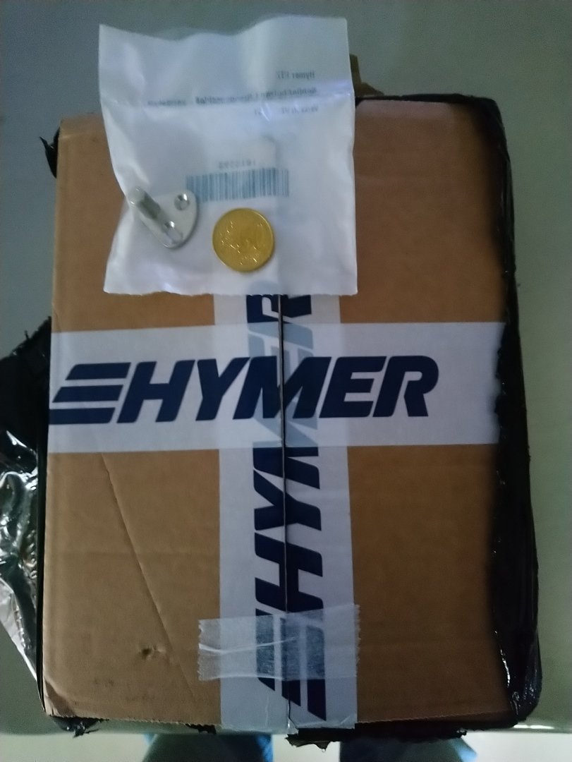

Il vaut mieux en rire :mdr1: :mdr1: :mdr3: :mdr3: :glups:
C'est bien le carton qui contenait la pièce en question

Ça doit venir de Moscou ou Kiev.

Garde le carton pour allumer le feu :super: :super:
Re: Porte des toilettes
Pour 2.18 € j'ai pas voulu me casser la tête 🤕.
C'est la poste qui se régale :boulet:

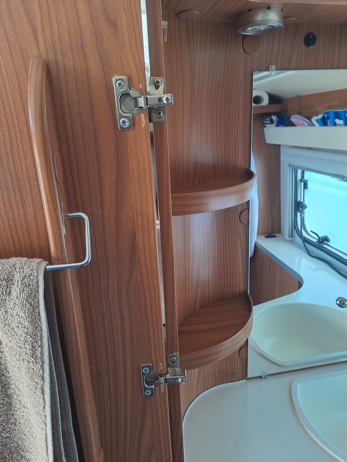

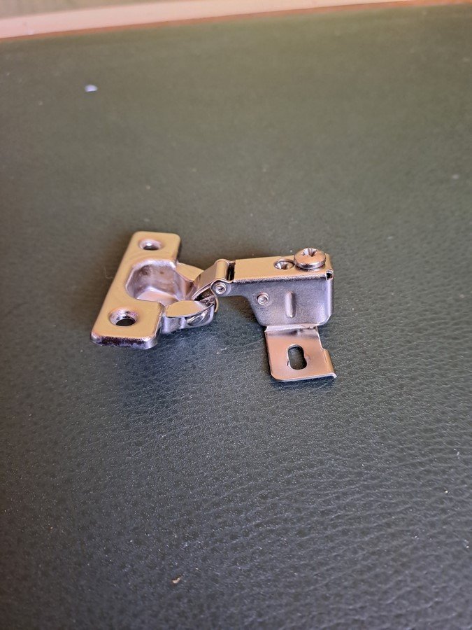

Avant de prendre la porte des toilettes sur la tête, j'ai préféré remplacer les 4 charnières dont deux de cassées. il m'est arrivé d'avoir les 4 cassées et changées en garantie par Eriba, au bout de 4 années.
Maintenant, j'ai contacté mon concessionnaire préféré et 6 € pièce X 4 =
J'ai cherché et trouvé le fabriquant "Hafele" et un dépositaire à 50 km de chez moi qui, pour 3 € pièce, me livre. donc j'ai passé commande pour X 8 = idem !
Référence du produit pour la Troll de 2012 :
n°343.80.721
Charnière à bras court.
20230607_153848 (Copier).jpg (172.92 Kio) Vu 7017 fois
N° 343.80.721
N° 343.80.721
20230607_153558 (Copier).jpg (151.69 Kio) Vu 7017 fois

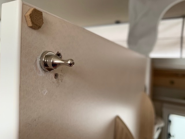

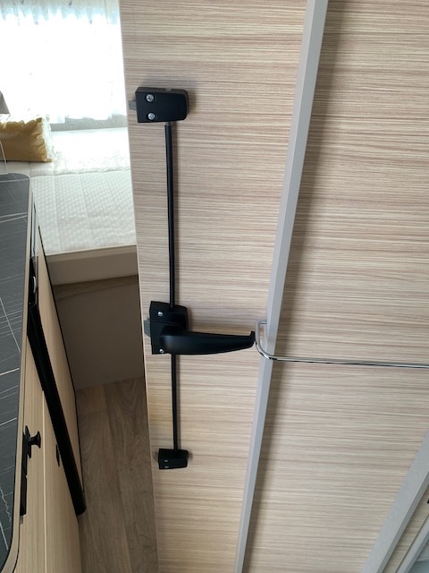

Sur les nouvelles versions des 530 , le système de fermeture de la porte a été modifié .
Par rapport à la pièce cassée , sur ma 530 , les vis de fixation ne sont pas restées en place , j'ai donc modifié le système par
une pièce aimantée qui remplace celle d'origine.
Mais l'idée serait de pouvoir remplacer complètement le mode de fermeture par la nouvelle version .
Système avec piton magnétique
Remplacement de la partie visée
Nouvelle version de fermeture sur les 530
