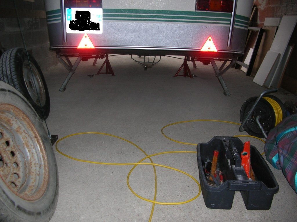

Comme annoncé dans notre présentation, la révision de notre : eriba : Pan à commencé :)
Mise sur chandelles pour démontage des roues pour remplacement des pneus (2011) :( , y compris la roue de secours complètement craquelée, elle n'a pas du sortir du dessous de chassis depuis qu'elle avait été mise en place, un pneu exotique, de structure différente des pneus roulants, et je n'ai pas trouvé la date !
Demain je m'attaque aux freins, démontage des tambours pour voir ce qui se cache derrière, je pense que cela n'a jamais été fait depuis sa mise en circulation :roll:
Par contre une petite question, je n'ai pas trouvé de graisseur au niveau de bras de suspension comme vu sur ce post :
viewtopic.php?t=1614 (photo 20)
Pas de graissage ?
Merci a vous
Re: Révision freins Pan 1995
Pas toujours de graisseur, tout dépend de l'âge de la Bête ! !
Messages : 21485
Si pas de graissage, suspension en blocs de caoutchouc, seul les essieux à barres de torsion ont des graisseurs, souvent cachés par un capuchon rouge.
Pour les freins de Familia j'ai fait un tuto dans "landeriba dans ses œuvres"

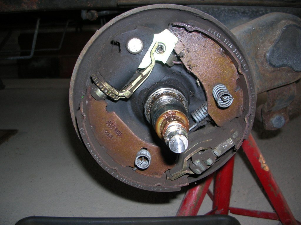

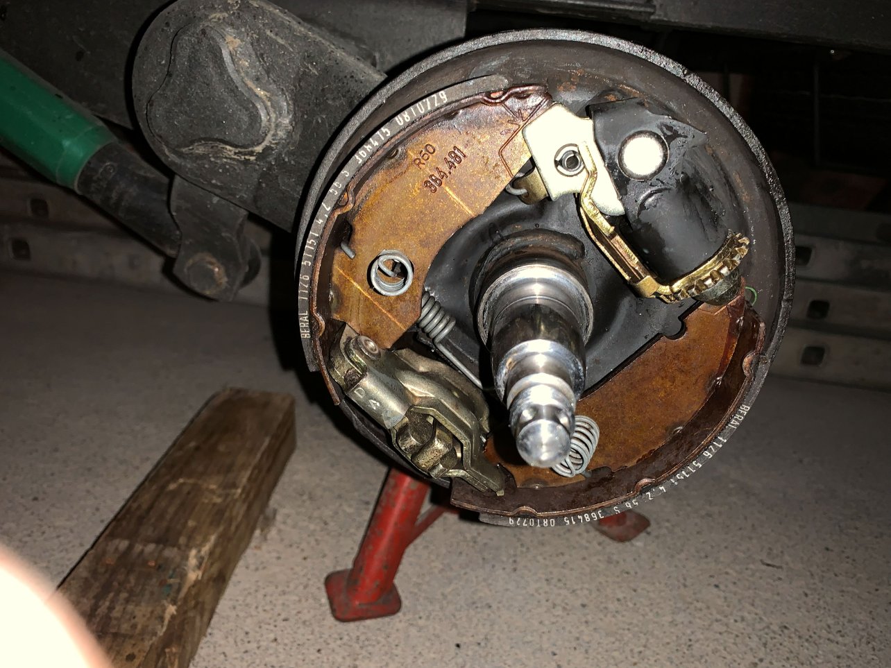

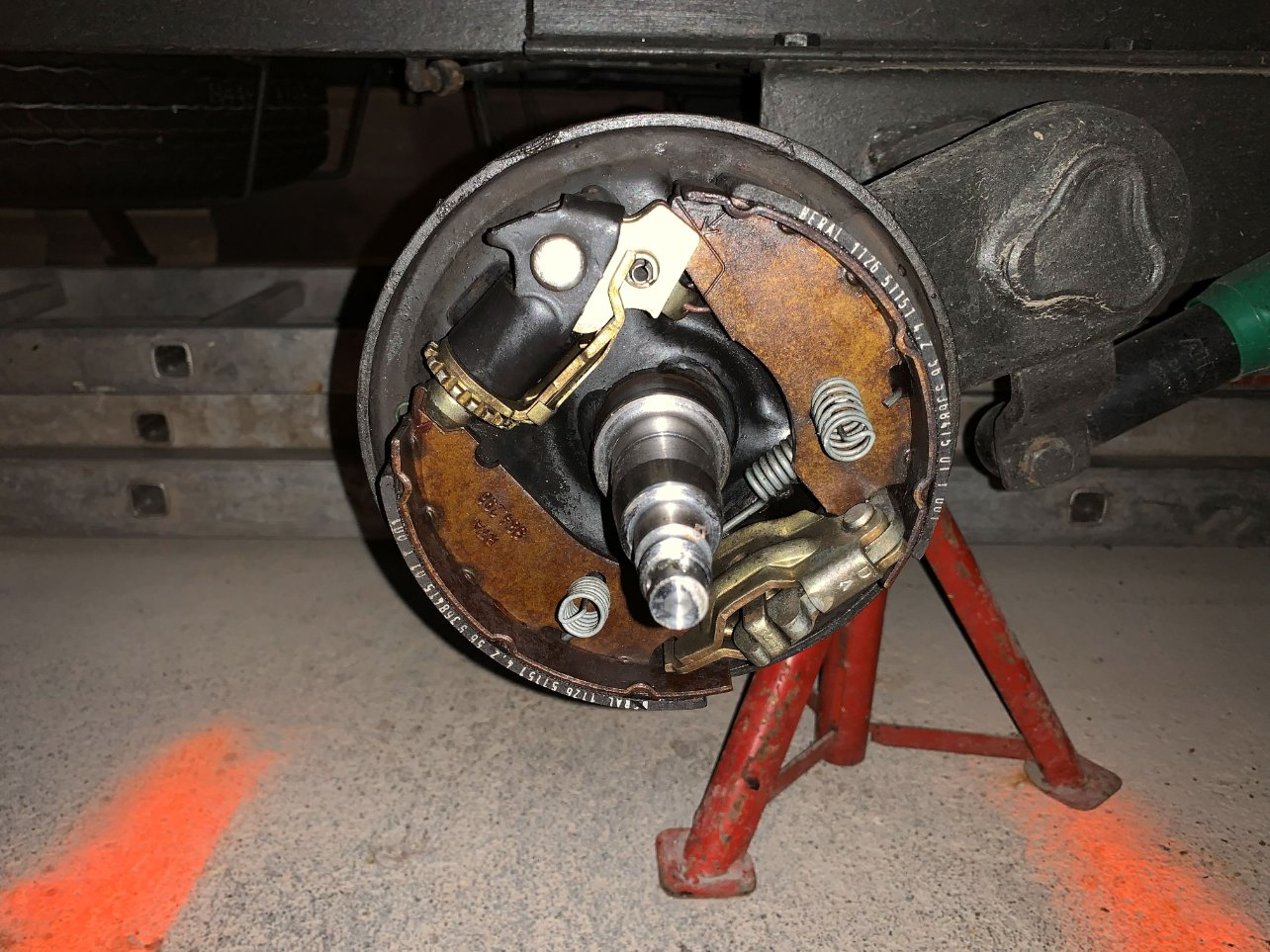

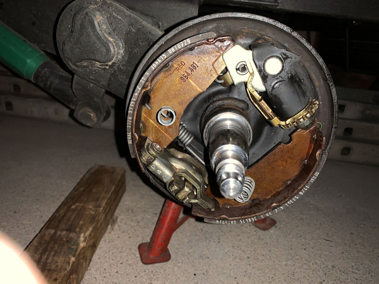

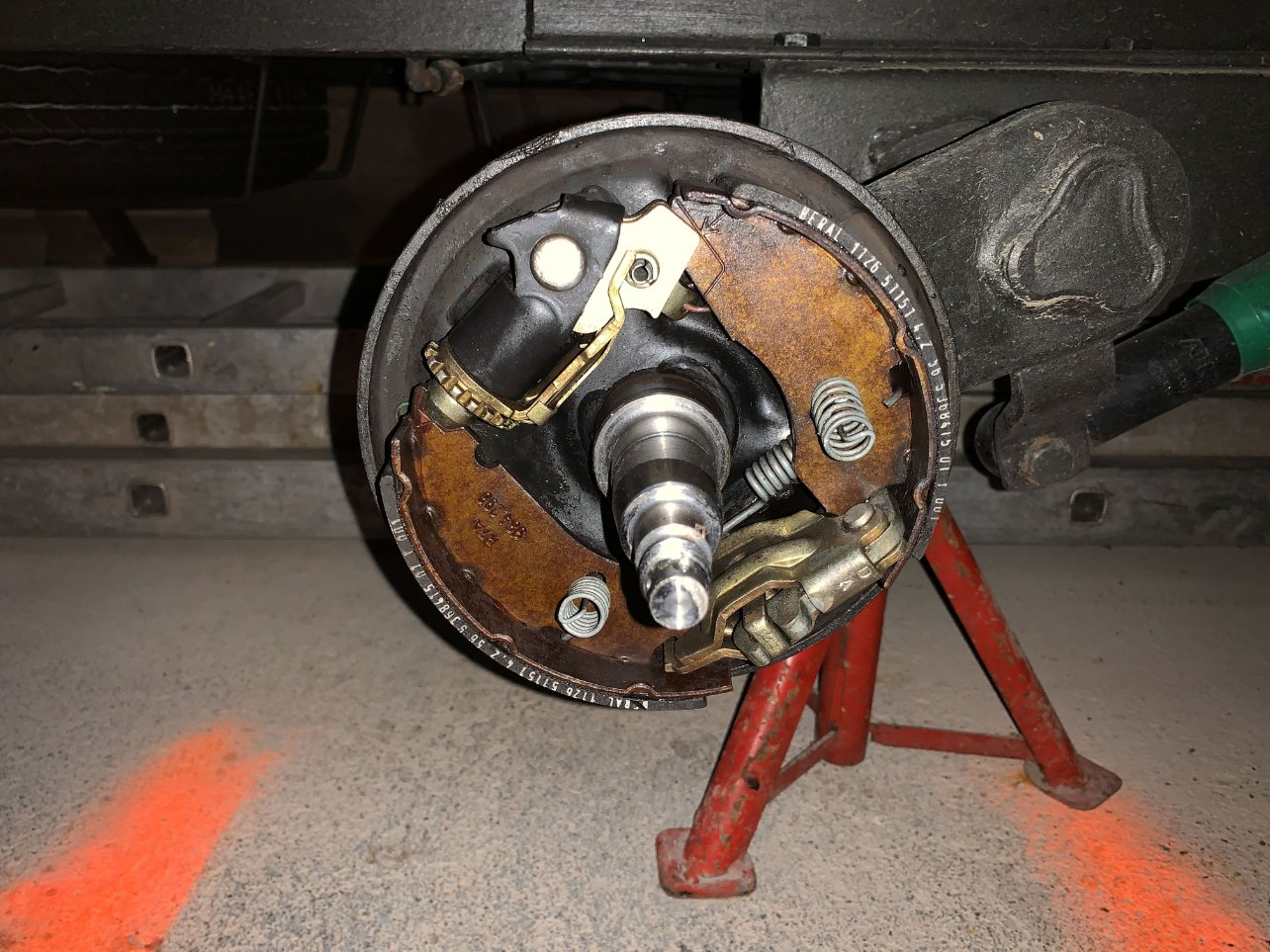

Ce matin démontage tambour arrière droit, avant démontage avec roue installée, j'ai vérifié si je ne constatai pas de jeu dans les roulements, ras .
Donc démontage et tout me semble correct , les garnitures me semblent encore en bon état et usées uniformément, les roulements nickel.
Je vais donc déglacer les garnitures et tambour .
Seul le joints spi du tambour me semble un peu fuyard et je pense que je vais le remplacer.
Voici les photos et j'attends vos avis d'expert.
Messages : 21485
Tout ça me semble nickel, changer la graisse et remplir l'espace entre les roulements de graisse neuve et changer le joint spi, ressort coté roulement.
Attention la rondelle entre le roulement extérieur et l'écrou à un sens de pose, le creux coté écrou. Serrage de l'écrou à la clé, faire tourner le tambour de plusieurs tours dans les 2 sens, désserrer et resserrer à la main, poser la goupille dans le trou qui va bien (deux trous à 90° dans la fusée et six encoches dans l'écrou) en resserrant légèrement si besoin.

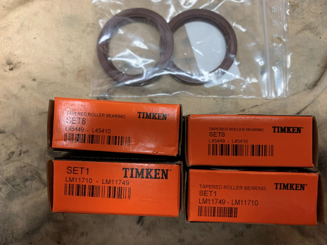

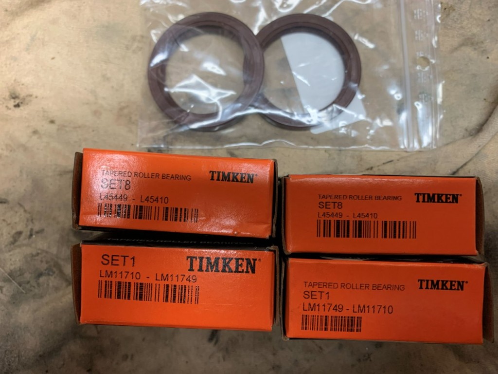

Bonne nouvelle, le côté gauche est dans le même état que le droit :)

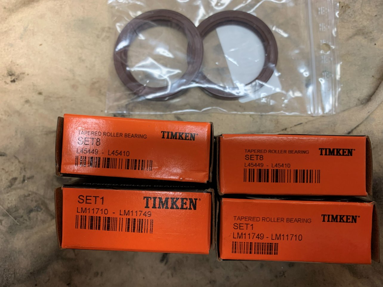

Je vais commander les joints spi (40x52x7) chez 123 roulements je pense prendre ceux là:
https://www.123roulement.com/joints-OAS-40X52X7-FPM
Et je me pose aussi la question, pendant que j'y suis au remplacement des roulements coniques, ne connaissant pas le kilométrages de cette Pan et comme cela je partirai sur quelque chose de fiable et l'esprit tranquille de ce côté là.
Mais là aussi j'ai besoin de vos conseils ne sachant pas quoi prendre .

Les caravanes ne roulent pas autant que nos voitures ! les freins s'usent d'autant moins aussi
Tes Ferodos sont nickel ! c'est reparti pour 20 ans !

Dany45 a écrit : mar. 7 mars 2023 17:46 Merci JP pour tous ces conseils que je vais respecter à la lettre.
Si les cages ne sont pas marquées je ne vois pas pourquoi changer les roulements Timken. De plus si pas de point dur en rotation quel intérêt....
Les roulements coniques peuvent faire de centaines de milliers de km si bien lubrifiés, j'ai le même montage sur mon Land, (plus gros quand même) avec des roulements qui ont entre 200000 et 320000 km selon les roues !!!

Ok JP, non aucunes marques sur les cages (tu parles des coupelles coniques à l'intérieur du tambour, je suppose) désolé je maitrise pas bien la technique des roulements coniques :triste1:
Donc si c'est bien cela tout est ok, et je remonterai donc comme cela, super des économies sur ces freins, par de garnitures, ni de roulements :)
Pour joints spi dans mon post précédent tu en penses quoi ? bien pas bien ?
Merci encore de ton aide :super:
Messages : 21485
Oui les cages sont les anneaux à alésages coniques emmanchés à force dans le moyeu.
Tout bien nettoyer avec un chiffon non pelucheux et remettre de la graisse à roulement partout.
Ce qui me gène pour le joint de 123 c'est qu'il est sans marque, générique....
En voilà de marque SOG :
https://www.amazon.fr/Joint-Double-L%C3 ... 143&sr=8-1
Corteco aussi est une marque connue, tout comme LJF (Le Joint Français), Paulstrat, plus difficile à trouver.
Il peut très bien faire l'affaire car pas très sollicité sur nos : eriba : .

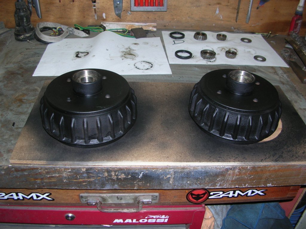

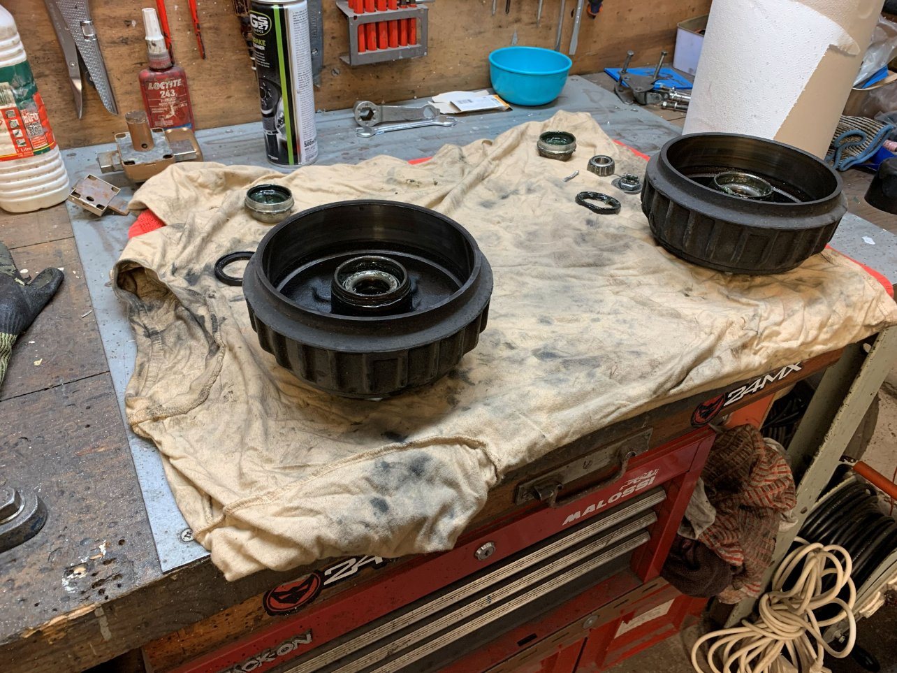

:hello: En attendant les joints spis, petit coup propre sur les tambours .
Messages : 6861
On sent le méticuleux.... Tout bien rangé. :super:
Et le D pour Droit ! :super: :super:

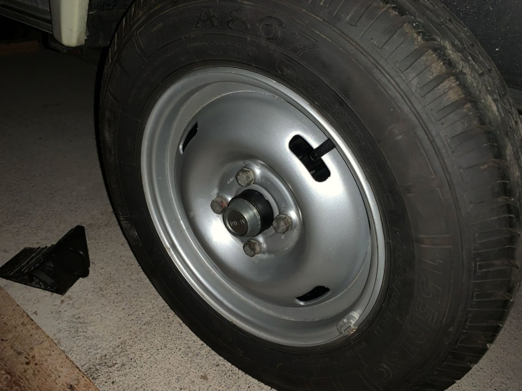

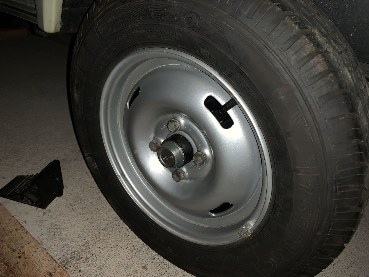

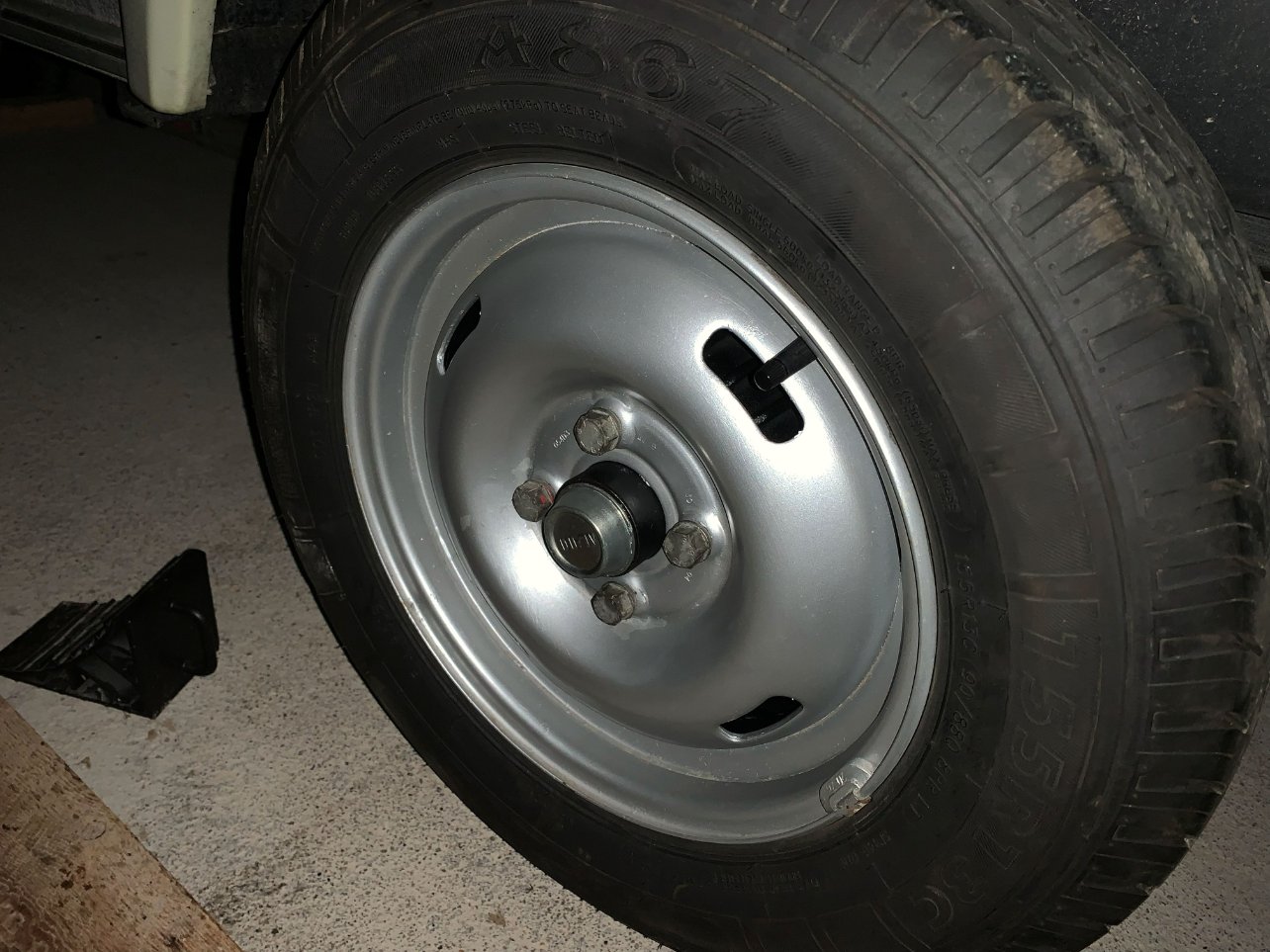

C'est remonté ! en suivant les conseils de JP :super: :)
J'attends maintenant les amortisseurs pour la remettre sur ses roues .

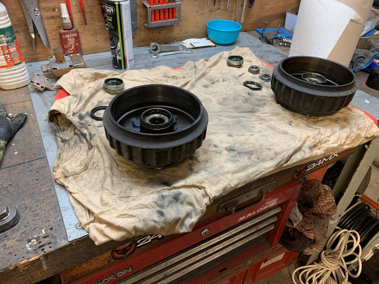

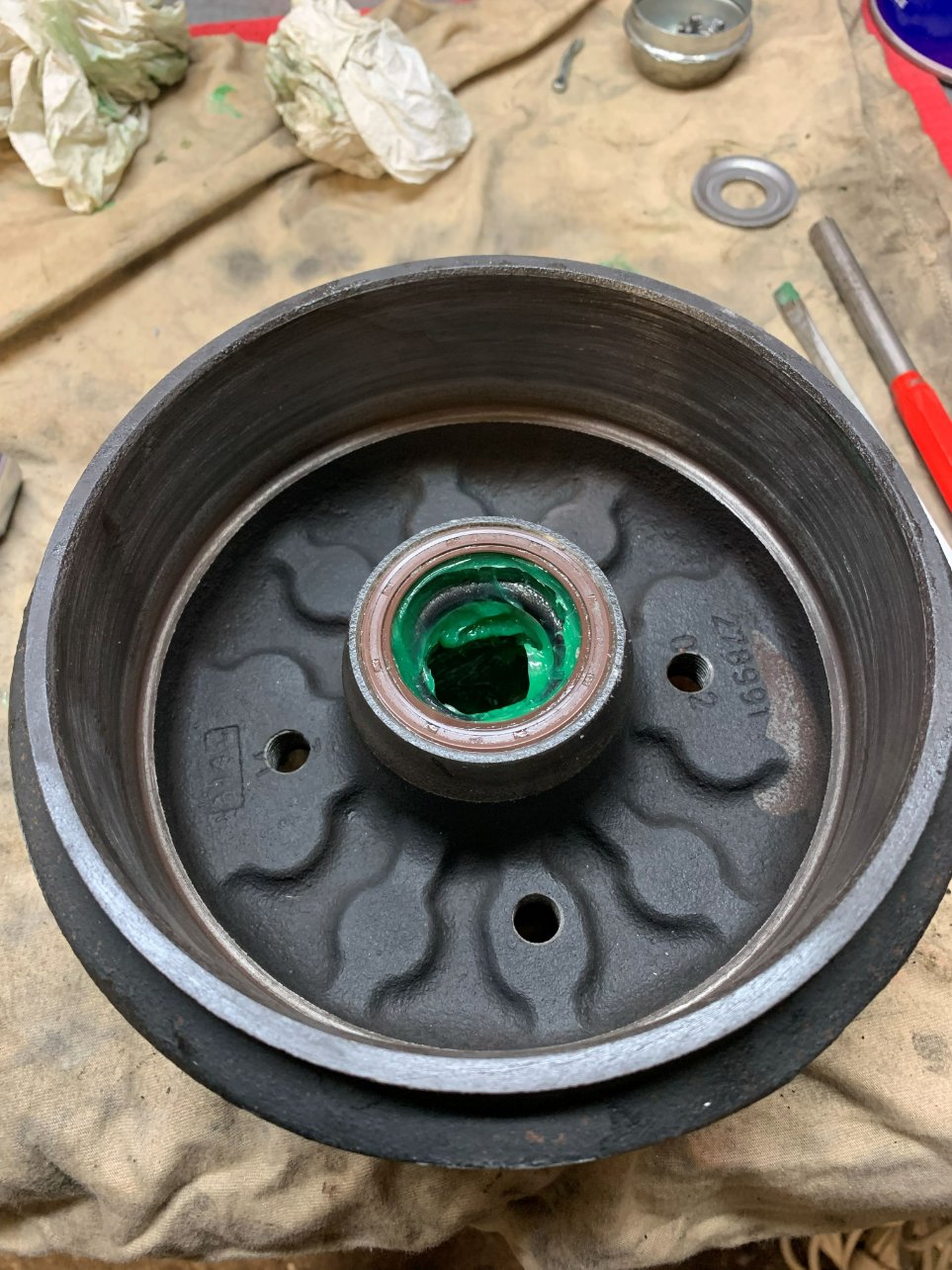

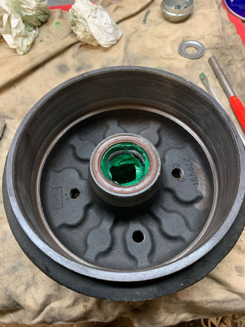

Voilà c'est démonté, après avoir parcouru pas loin de 10000kms depuis la dernière révision, lors de son achat en 2023, je vois que l'usure des garnitures est pratiquementt nulle, c'est super :super: et identique droite, gauche.
Par contre les joints spis commencent à suinter légèrement donc je vais les remplacer et par la même occasion changer la graisse et regraisser les roulements

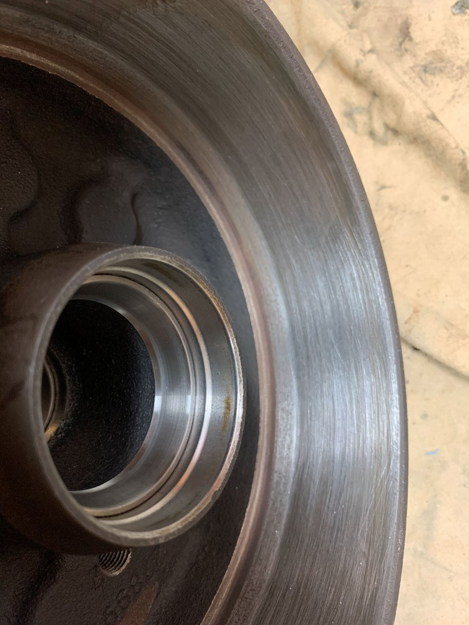

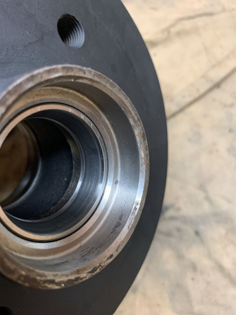

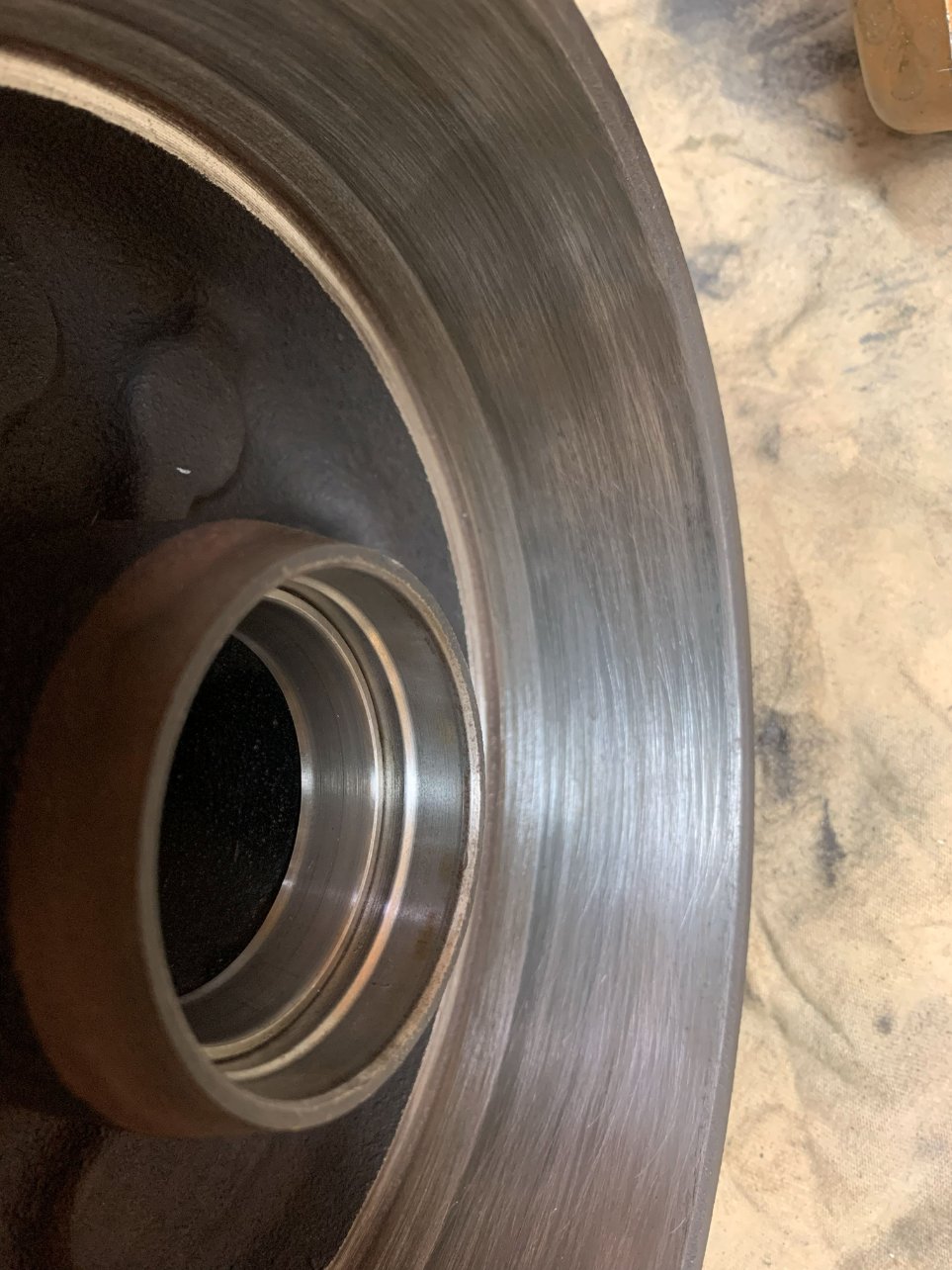

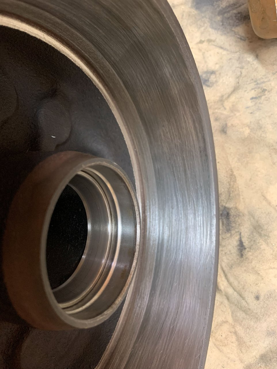

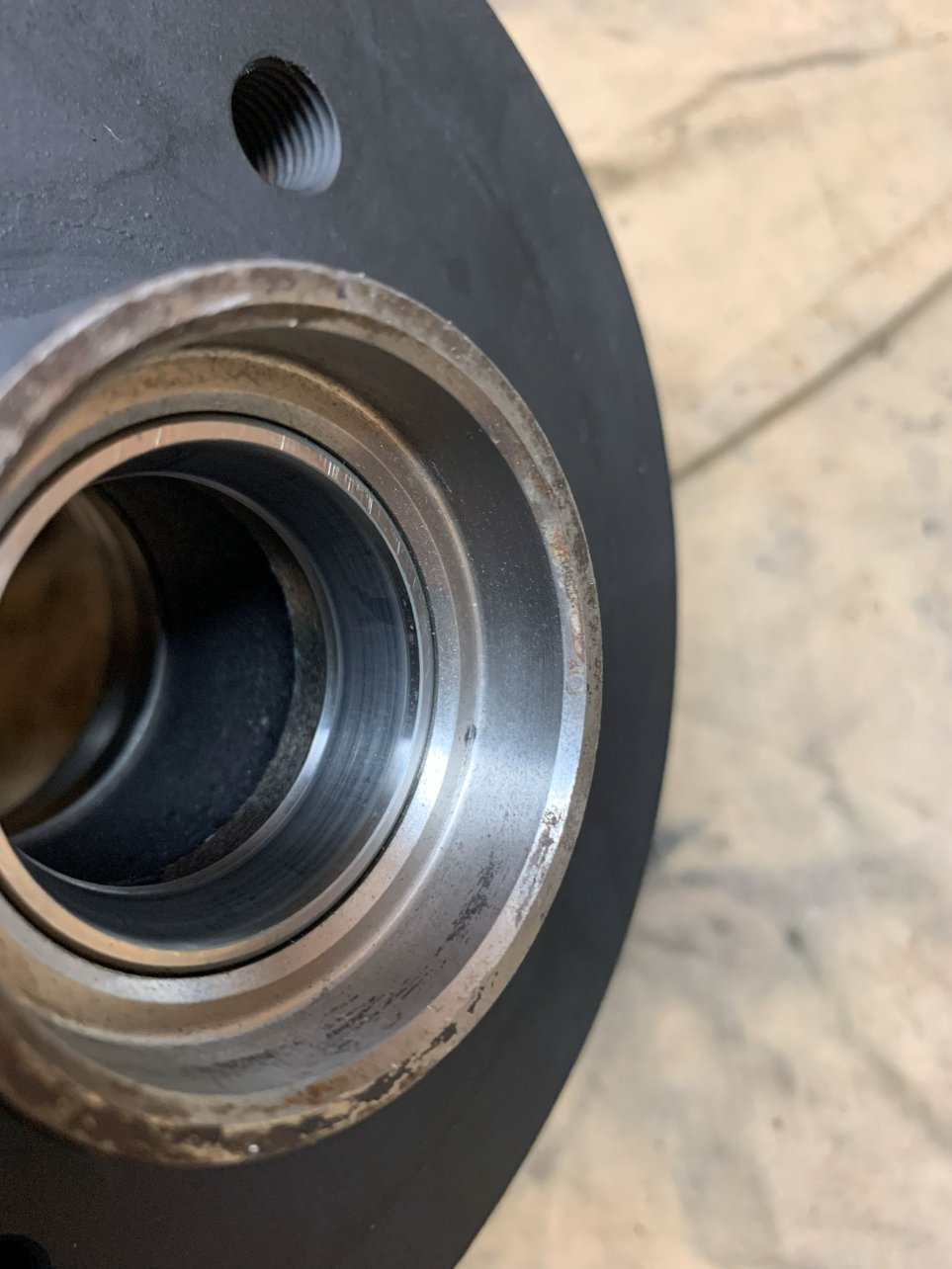

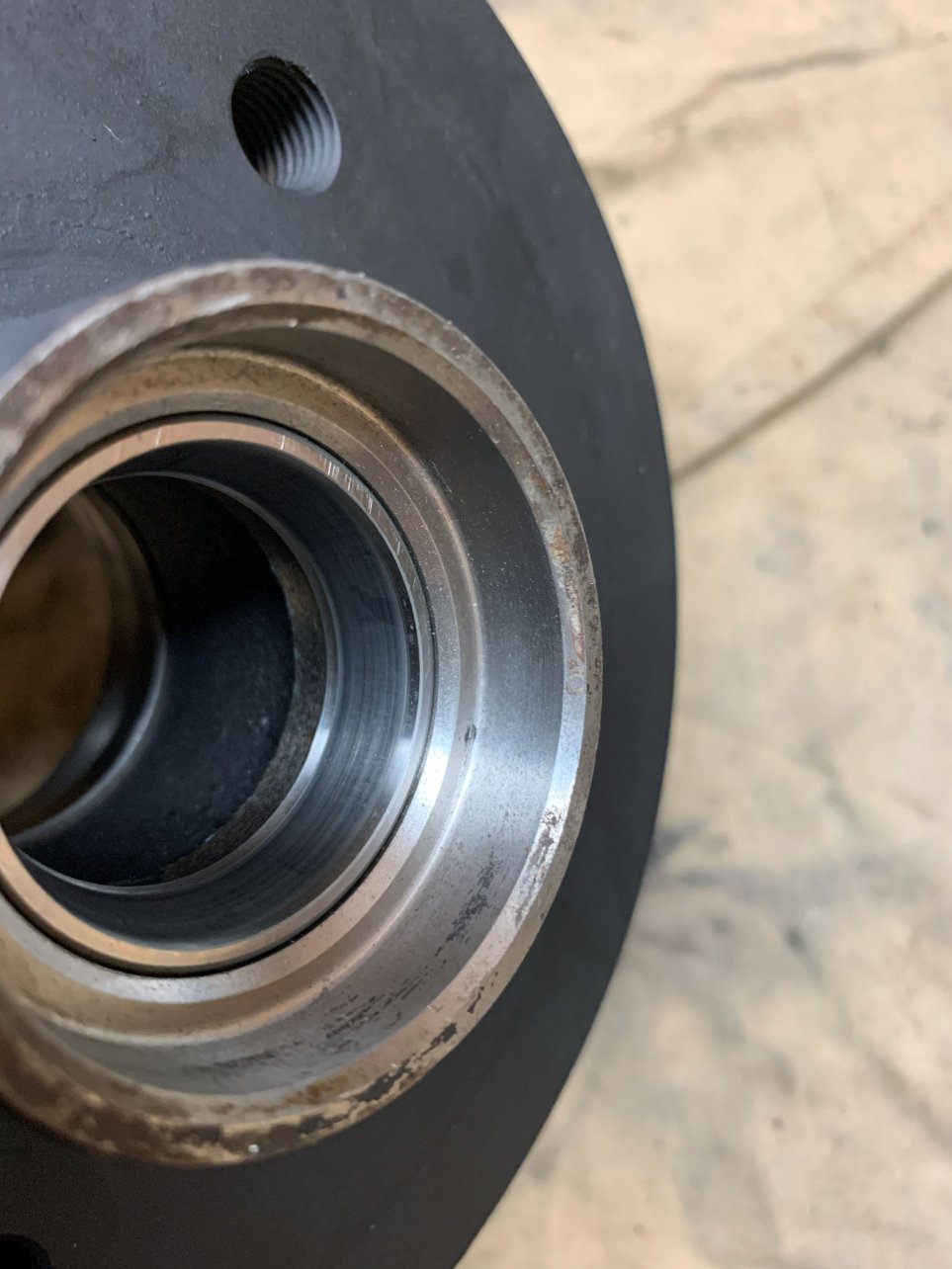

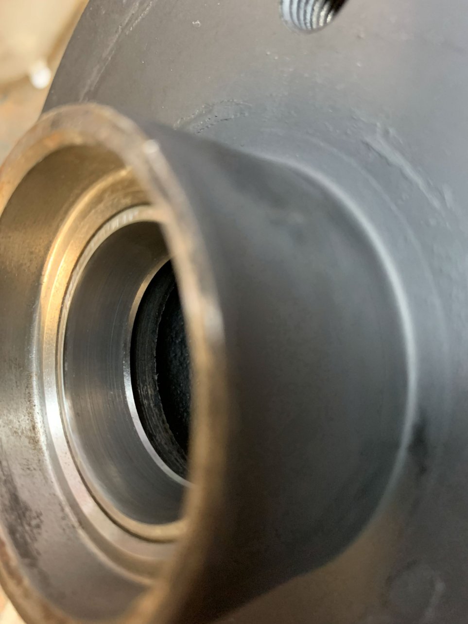

Après un bon nettoyage de roulements,je constate que les bagues à l'intérieur des tambours sont légèrement marquées . Je sais que moi j'ai parcouru environ 10000kms avec, mais je ne connais pas le kilométrage antérieur.
J'ai donc bien envie de les changer, pouvez vous me donner les reférences et ou les trouver, merci.
Messages : 21485
Quand tu auras sorti les bagues extérieures des roulements du tambour, il y de fortes chances que la référence soit gravée dessus...
Je vais voir dans mon stock de pièces d'avance dans le Land, j'en ai un jeu (au cas où sur la route ......) et nos modèles : eriba : sont similaires.

Pour le "grand" roulement coté flasque il te faut :
Bague int/rouleaux + bague ext.
Pourquoi deux pièces...la bague intérieure L45449, avec les rouleaux coniques, peut se monter sur des bagues extérieures de différents diamètres.
Pour le petit roulement coté écrou :

Ok JP, merci beaucoup, a la vue de mes photos tu penses que je dois les changer ? tu les trouves ou ces roulements ?
Messages : 21485
Sur les bagues ont voit bien que ces roulements ont servis, par contre si sur les rouleaux il y a des arrachements, oui ils doivent être changés.
J'achetais mes roulements à St Brieuc dans une entreprise spécialisée dans les roulements, transmissions, fourniture industrielle et maintenant je prends sur le Net chez des spécialistes de roulements comme 123Roulements, Le bon roulement etc etc ...

Messages : 21485
C'est OK pour 2 de chaque!!

J'ai démonté les bagues et cela correspond bien à ce que tu m'avais indiqué :super: Donc commande passée , je vais pouvoir repartir à neuf pour quelques kms :) et surtout l'esprit serein !
Merci encore de ton aide JP.

Matériel reçu en début d'après midi, et donc au boulot. Remontage des bagues dans le moyeux sans problèmes, graissage copieux des roulements, des moyeux et fusées. J'ai serré assez fort (roulements neufs pour que tout se mettent bien en place), fais tourner le moyeux dans les 2 sens, puis desserrage et re-vissage de l'écrou à la main, je suis tombé pile devant un trou pour remettre la goupille :) La roue tourne librement pas un poil de jeu, c'est top.
JP faudra t'il un contrôle après les premiers km ?
Messages : 21485
Normalement non, au prochain dépoussiérage, changer la graisse mise dans le creux entre les 2 roulements. Tu verras elle aura changé de couleur !!
