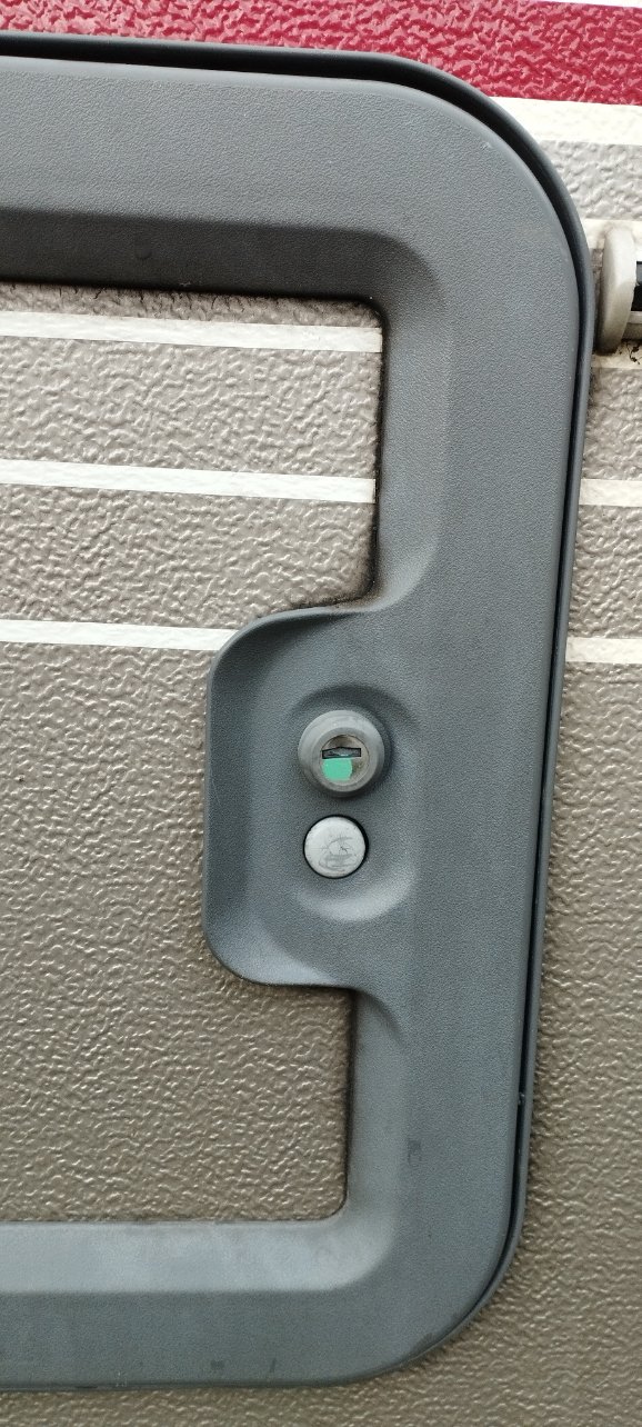

Bonjour à tous.
Petit problème avec la porte extérieure qui renferme la cassette de ma toilette chimique, le poussoir pour ouvrir la porte est reste au fond. Donc je suis dans l'impossibilité de l'ouvrir.
il y a-t-il un moyen de l'ouvrir en dégondant la porte ou autre moyen ?.
Cordialement.

En fait le bouton revient un peu mais rien ne se passe. Est ce qu'un ressort cassé peut être ? Je suis arrivé à le tirer avec une pince, mais quand je rappuie rien ne s'ouvre pas.
Voir si la photo vous aidera

Je ne connais pas ce genre de portillon, mais à voir la photo, il y a une serrure et un bouton poussoir ??? La serrure est bien en position "ouvert" ?

Oui la serrure est bien en position ouverte, en regardant de plus près, je ne peux pas dégonder la porte, les axes font parti d'un seul ensemble.

Problème résolu concernant la porte. J'ai réussi a ouvrir la porte. Après démontage de la serrure, il s'avère que c'était un petit axe en plastique qui était cassé. La pièce est en commande.

Oups, j’aurai pu vous donner la solution. J'ai réussi à dégonder le portillon. En dessous et au dessus du portillon au niveau des gonds, j'ai retiré une pastille et j'ai pu avoir accès aux gonds, il m'a suffit de prendre un petit chasse goupille et enlever les axes.
