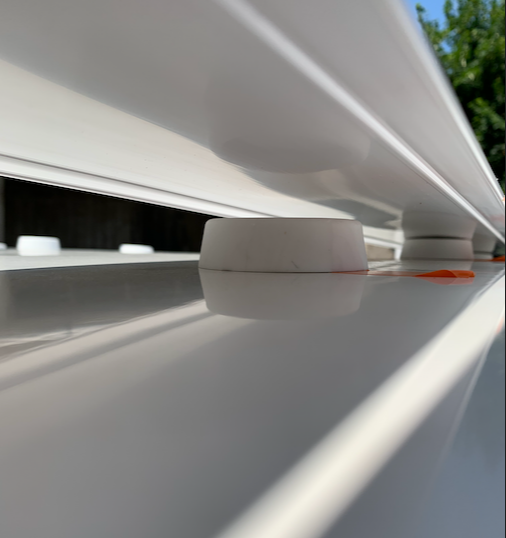

Sinon un panneau souple 121 cm x 68 cm x 2 mm pour lequel il me faudra compenser le bouge ( terme nautique pour indiquer la courbure du toit ( arc ). ). puisqu'il me faudra surélever le panneau pour qu'il ne soit pas directement en contact avec le toit et ainsi essayer de garantir une lame d'air de refroidissement .
Trois plots avec celui du milieu de hauteur moindre pour que ceux des deux extrémités soient en contact avec le panneau sans trop d'espace ou juste ce qu'il faut pour la couche de Sikaflex.

Un panneau solaire souple a été directement collé sur le toit de mon Eriba Troll 530 et sa durée de vie n'a pas été très longue.
Il existe différentes hypothèses qui expliquent cette brièveté de fonctionnement .
1 ) Contraintes thermiques et mécaniques entre le panneau de couleur sombre ( et la connexion des cellules ) et le toit de l'enroba ( blanc cassé . )
2 ) le manque de refroidissement du dit panneau donc nécessité d'avoir une lame d'air entre le panneau et le toit . C'est l'option que j'ai prise pour l'installation de mon panneau deuxième existence ; Mais un revendeur et spécialiste Eriba m'a dit qu'il ne procédait plus à l'installation de panneau souple sur les toits des Eriba à cause de nombreuses défaillances des panneaux .
Ce panneau souple est maintenant H.S
Le deuxièmeème panneau souple que j'avais installé sur mon toit , ne donne plus trop de puissance malgré un voltage normal . Je suppose la aussi qu'il me faudra procéder à son remplacement .
3 ) Prendre un panneau solaire rigide mais la aussi il faut compenser le bouge de notre toit Eriba et la pose de supports est donc requis .
Mettre un panneau rigide sur des plots collés pour ne pas percer le toit et risquer ainsi des infiltrations .
Suite au prochain numéro .

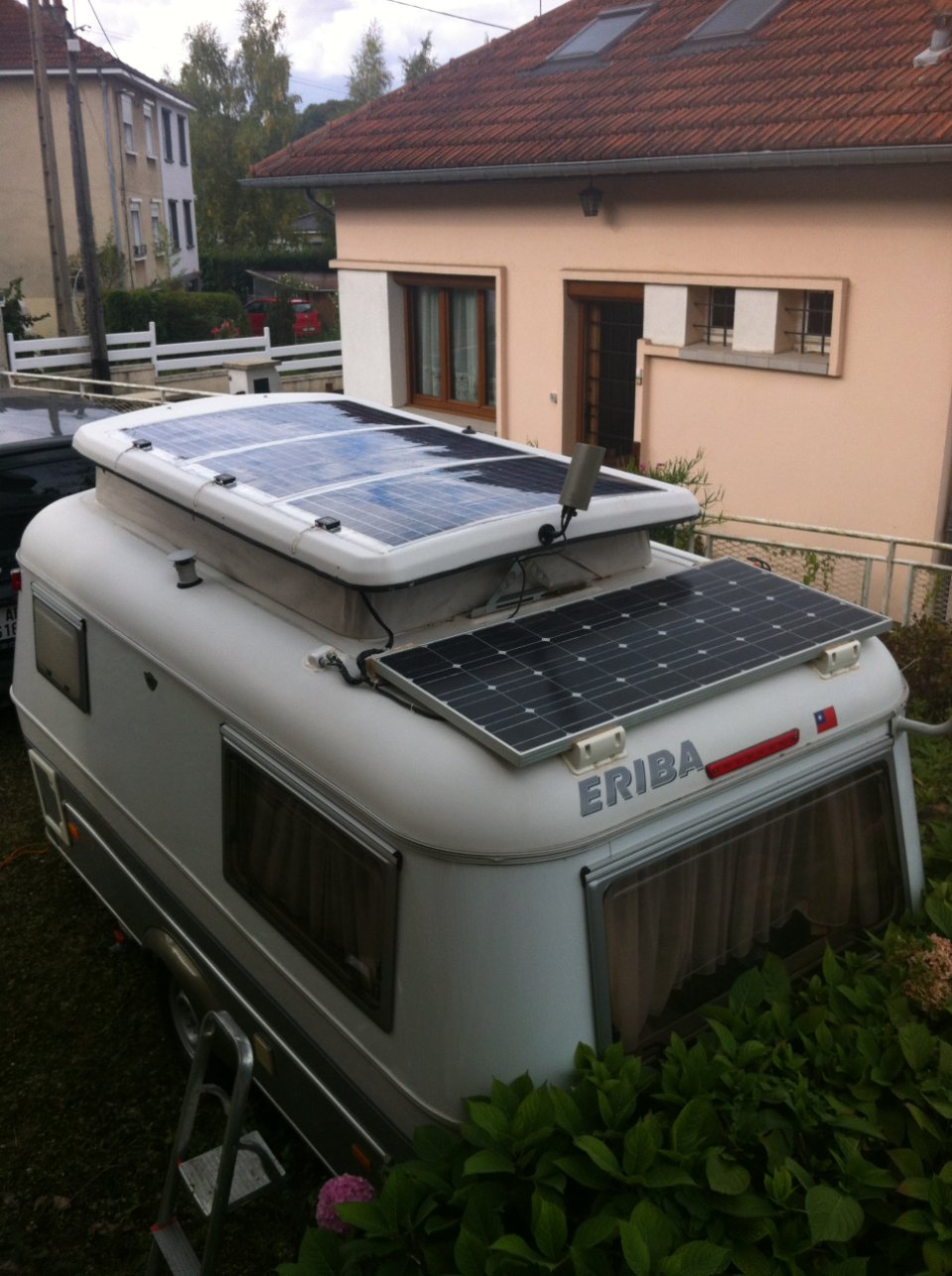

J'ai un panneau souple de collé sur le toit du Land, toit en alu de couleur blanche, et pour le moment il ne fait des siennes !! Posé collé en 2013.
Ce type de panneau est utilisé en nautique sur les voiliers, collé sur le pont et où l'on marche dessus....
Installation voir "landeriba dans ses œuvres".
