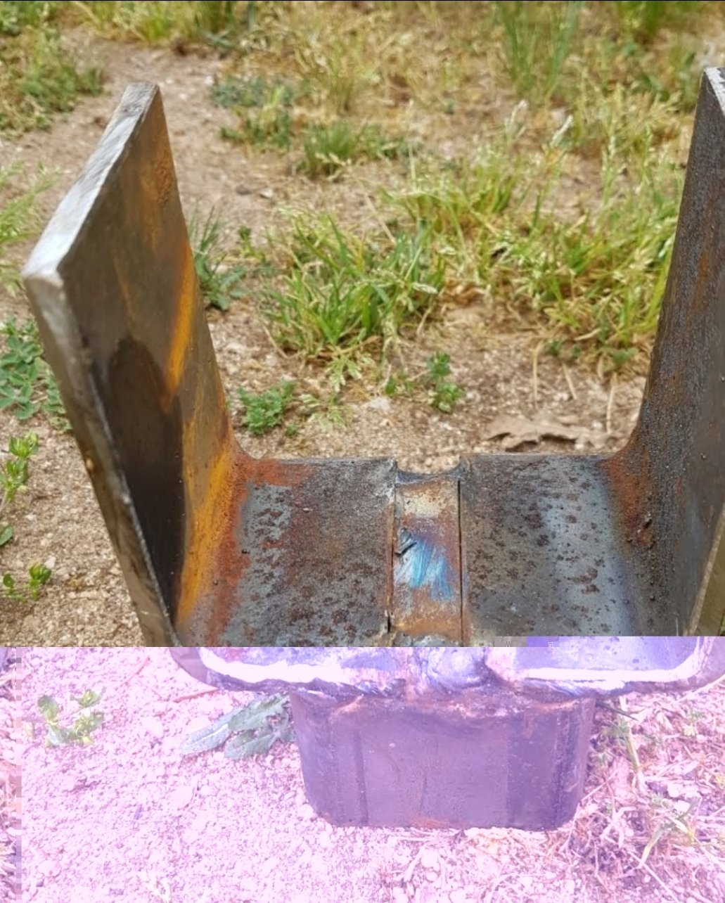

Bonjour.
On m'a dit de ne SURTOUT pas lever la caravane avec la béquille.
Est ce que ceci conviendrait ?
Est ce que ça monte assez haut ?
marie -hélène

Suis-je dans l'erreur ?
Les réponses vont arriver.
Si tu investis dans ce cric il te faudra faire (faire) un U de la largeur de l'essieu, avec un centrage qui viendra se loger sur la tête du cric pour éviter le glissement de celle ci lors d'une levée, le bout étant rikiki. Une ou deux cales en bois d'arbre peuvent être utiles à placer sous le cric ou sous les vérins....
Certes on peut lever avec les vérins pour une caravane légère comme une Puck, voir une Familia (ancienne) pour une mise de niveau. Je le fais aussi pour l'hivernage de la mienne, sans forcer sur les vis des vérins stab, je baisse la roue jockey à faire toucher le sol par la tête d'attelage, je baisse les vérins AR au maxi avec une cale en bois d'un bastaing sous les pieds, et je relève la Familia avec la roue jockey, si pas assez de course je fais en deux fois en stabilisant avec les vérins AV et je repositionne la roue jockey. Une fois les roues décollées du sol, je baisse les vérins AV avec cales sous leur base et relève légèrement la roue jockey, qui est gonflable sur la mienne, pour préserver le pneu.

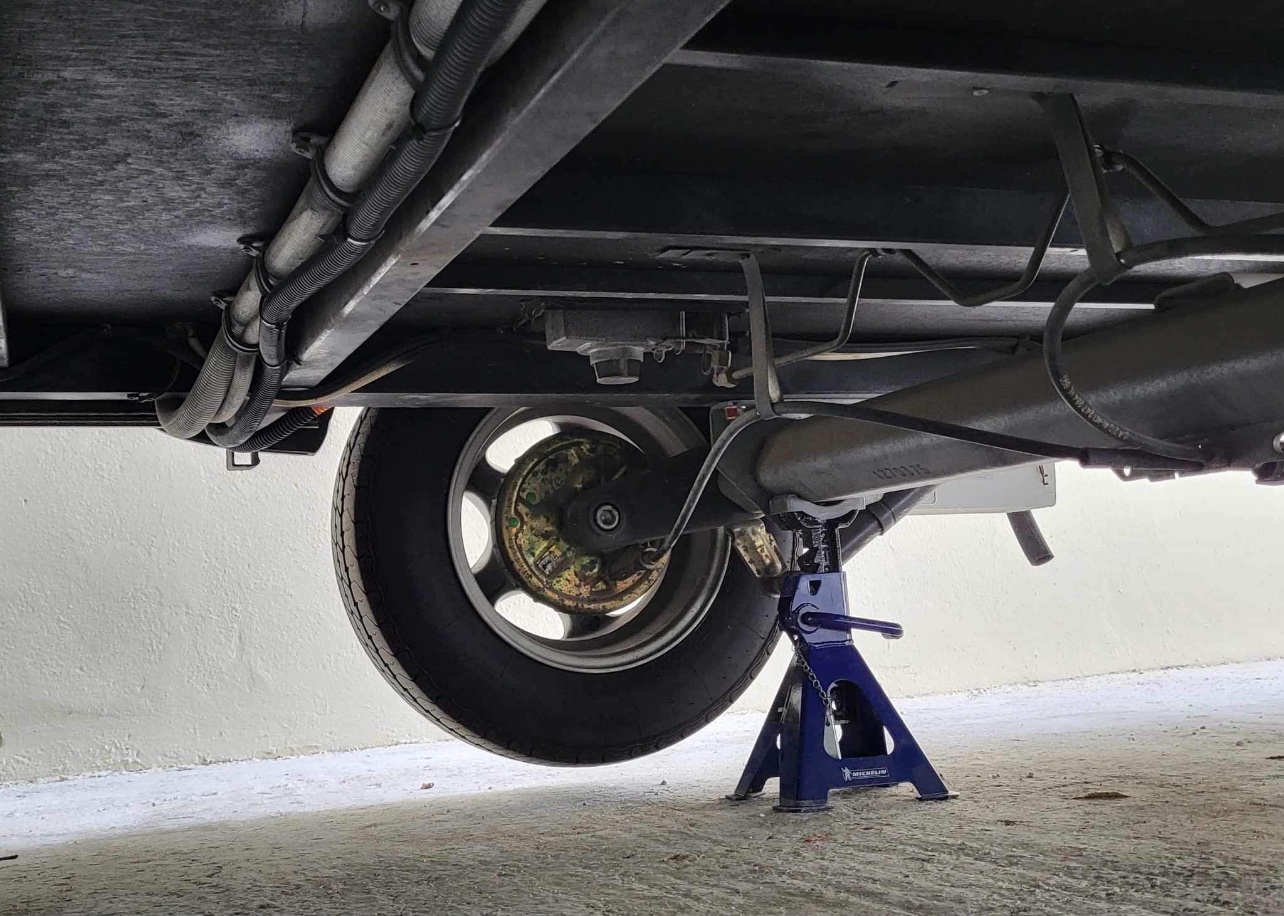

Pour l'hivernage, quels appuis ?
2 cales sous l'essieu ( à D & à G) + jockey ?
Laisser la : eriba : tout l'hiver sur les stabs ?
Ou alors répartition max: 4 stabs, 2 cales sous l'essieu & roue jockey ?
Car hormis l'essieu et/ou les stabilisateurs, je ne m'amuserai pas à appuyer ma puck sur autre chose.

Message non lu par Levi's »
mais comment as tu deviné ?
marie -hélène
Messages : 12234
Re: Cric
Levi's a écrit : mer. 4 oct. 2023 10:09 il te faudra faire (faire)
Tu passes dans le coin ( coin coin qu'il te faut) et je t'en fais gratos en chêne de "boucheture" ;-)
Dans le genre

http://www.forumeribatouring.com/viewto ... in#p110362

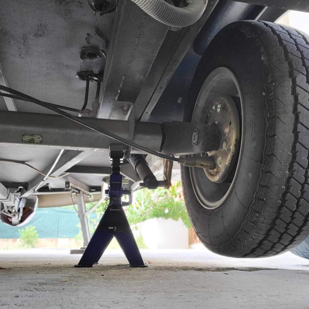

Un simple cric losange suffit exemple celui de ma voiture
encombrement réduit
encombrement réduit
Sans titre.jpg (8.77 Kio) Vu 13301 fois

Eribabill a écrit : mer. 4 oct. 2023 15:31 Un simple cric losange suffit exemple celui de ma voiture
Bonjour William.
Oui mais on prévient sur l'utilité de mettre une cale bois de forme concave qui épouse l'essieu, sinon risque de ripage.

Bonjour Benjamin;
Ça je le savais, ma remarque était sur l'achat du cric, qui apparemment n'est pas nécessaire, hormis la cale de bois ;-)

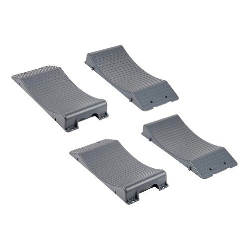

Que pensez vous des cales anti ovalisation ? Les caravanes mises en garage loués ne peuvent être mises sur chandelles …

Comme c'est bizarre , dernièrement je pensais en faire dans du chêne en section de 20X20, du genre une virgule , pointue au départ et méplat en position stabilisé ;-)
Bon là elle est sur chandelle, mais je n'abandonne pas mon idée.

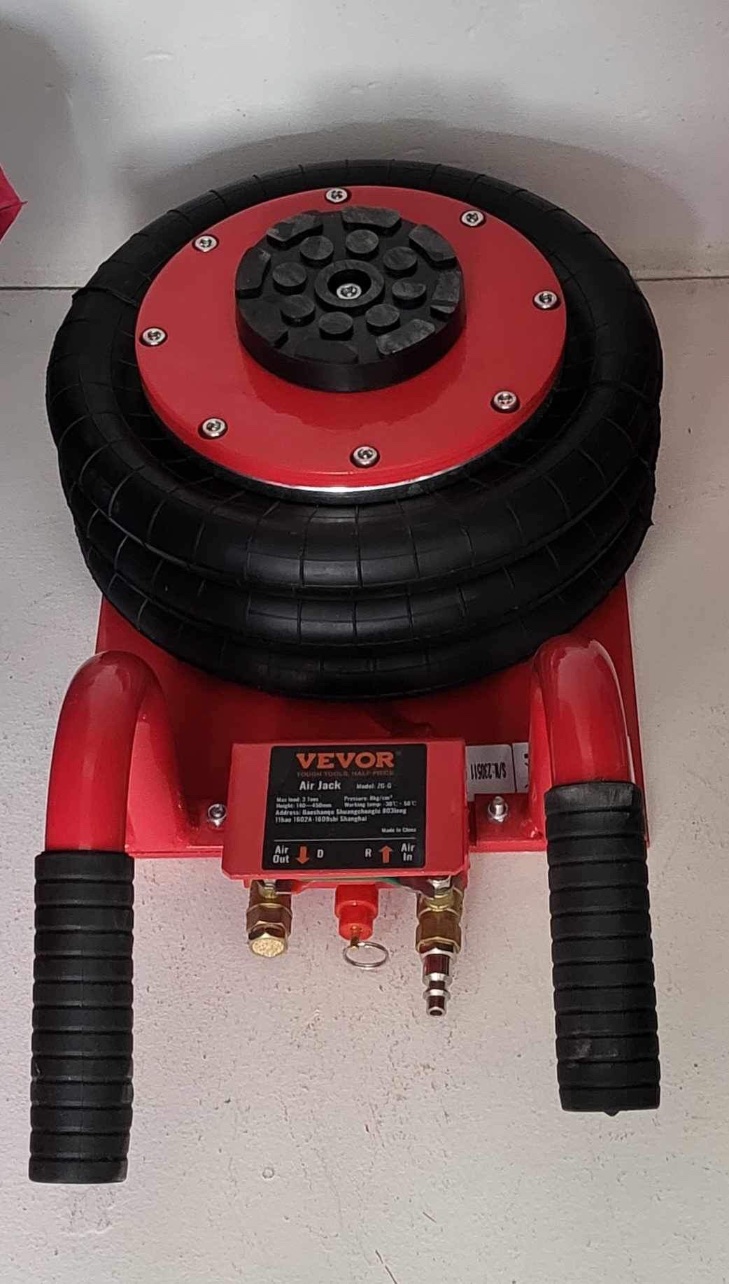

Annie et Gerard duster et 430
Messages : 4511
Re: Cric
Cette année j’ai investi… mais il faut un compresseur, j’en ai trop chié l’année dernière avec mon hydraulique
Messages : 12234
Re: Cric
Ça m'intéresse, j'ai du mal allongé par terre avec mon cric roulant, il lève quel poids ton bidule ?

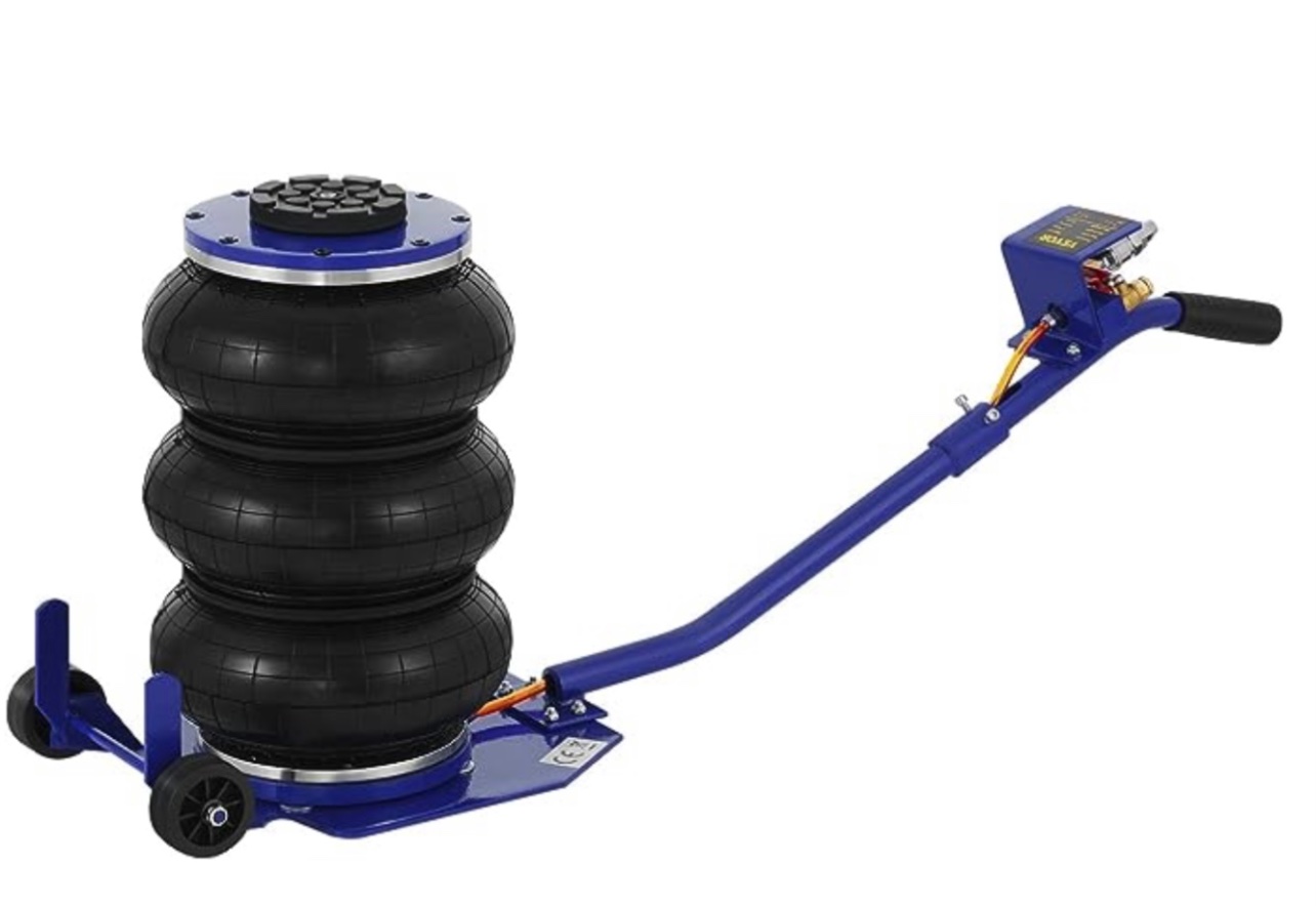

Messages : 21385
Re: Cric
Y'a un modèle 3 tonnes, celui là, et un 5 tonnes, préférer le modèle sur roulettes plus facile à déplacer et pour pas beaucoup plus cher, avec connexion en haut du bras et bras réglable en hauteur par crans..
PS : si tu as un voisin qui te gonfle c'est l'occasion où jamais !!!! :jesors:
Messages : 4511
Re: Cric
Franchement ça lève sans forcer :siffle: par contre ça doit faire dans les 15 kilos :pendu: le 3 tonnes lève jusqu’à 40 cm
Celui avec des roulettes et un manche j’ai eu peur que le manche me gêne pour placer…
Messages : 4511
Re: Cric
Le modèle avec le bras réglable en inclinaison pas mal non plus
Mais je préfère être près de l’essieu quand je lève

Messages : 3661
Re: Cric
Du beau matériel !👍🏻 J’ai vu le 5 tonnes vie or 159,99 euros . C’est moins cher qu.un tour de rein . Faut un compresseur qui monte à combien de bars ?

Messages : 3661
Re: Cric
Mon compresseur monte à 8 bars ( théorique ) est ce suffisant ?
Messages : 5308
Re: Cric
Sur le 1er : entre 8 et 10 .

Après avoir levé la : eriba : il faut encore mettre les chandelles sous l'essieu . Ses cales anti ovalisations ne suffisent elles pas ?
https://www.mecatechnic.com/fr-FR/cales ... D10339.htm
Messages : 21385
Re: Cric
Encore faudrait-il que la courbe soit la même que celle du peneu !! Ce qui ne sera pas le cas, même si la surface de contact est légèrement supérieure au sol plat, on peut aussi sur-gonfler pour l'hivernage...

Reste plus qu'à faire un modèle plus enveloppant en bois d'arbre :-/
Messages : 12234
Re: Cric
vieux.lion a écrit : mar. 17 oct. 2023 10:17 Après avoir levé la : eriba : il faut encore mettre les chandelles sous l'essieu . Ses cales anti ovalisations ne suffisent elles pas ?
Bonjour Michel.
Comme je disais, je pense faire les mêmes en bois au diamètre adapté, j'ai des chutes de chêne en 20X20 cm ( et des poteaux) , l'hiver approche et pas de "bricolages" en vue, faut juste que je fasse chauffer la Stihl ;-)
Désirée est sur chandelles, prendre le bon rayon sera facile.
