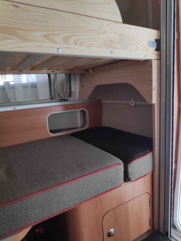

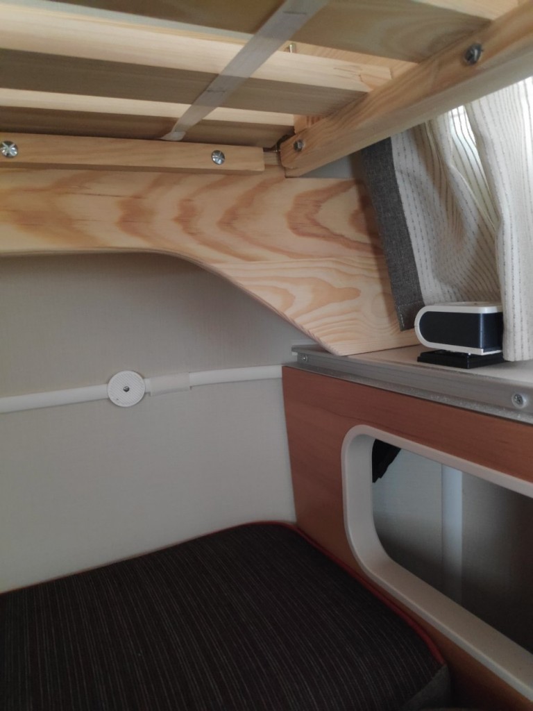

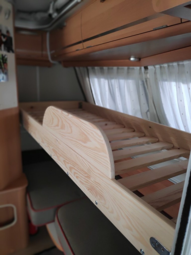

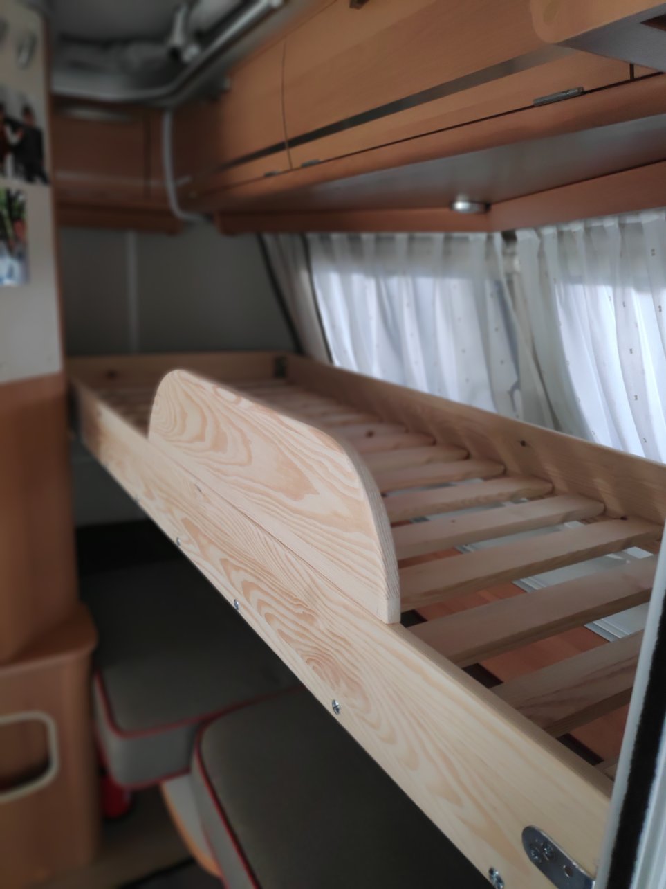

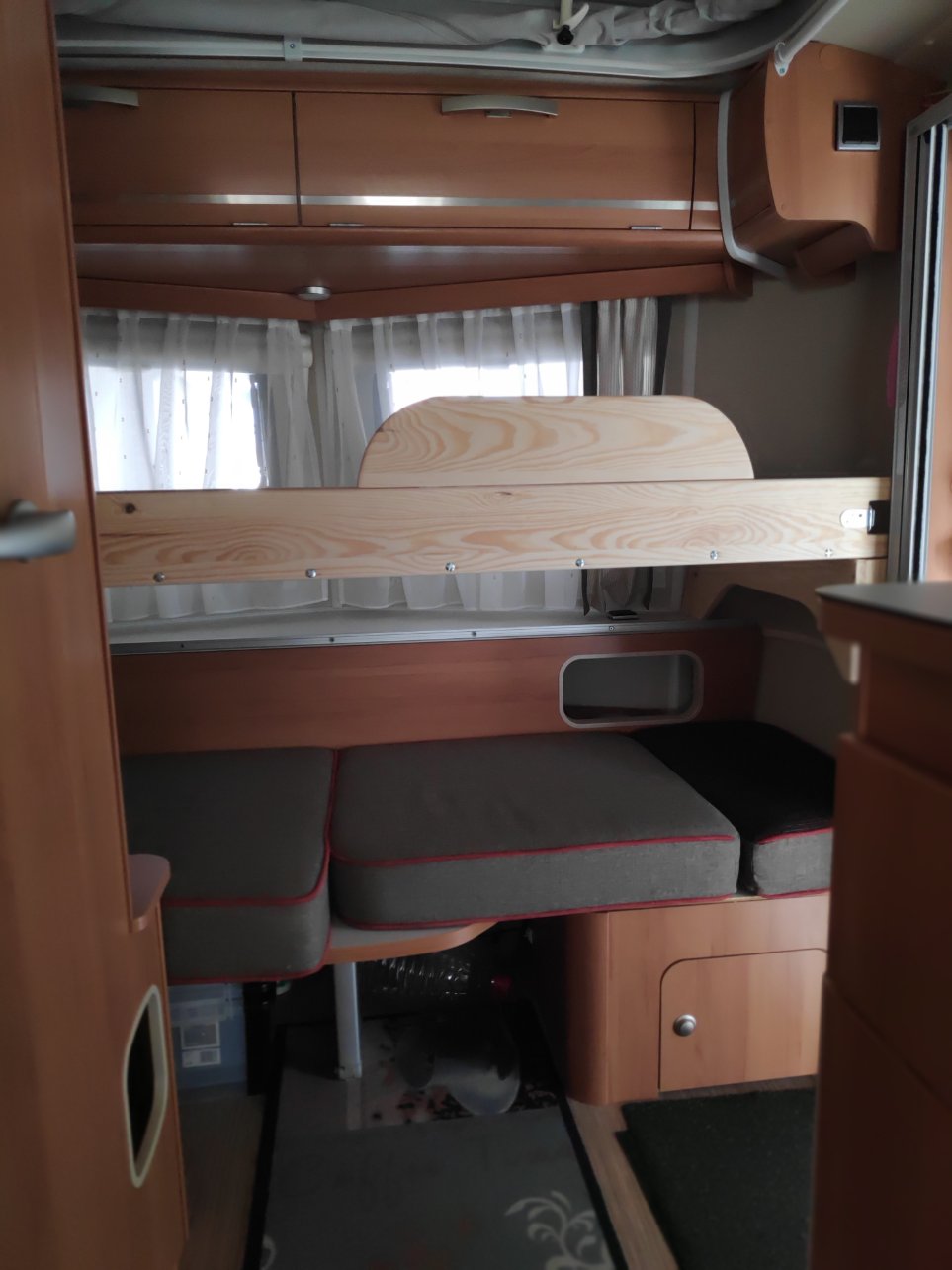

De façon égoïste nous avons acheté une 542 pour nous deux afin d'être à l'aise pour dormir et avoir une dinette pour manger et à l'occasion avoir un troisième couchage pour un invité. En cela la 542 répond en tout point à nos attentes depuis 6 ans.
Mais nos petits enfants apprécient aussi la caravane et lorsqu'ils sont deux ça pose problème pour le couchage.
Donc, lorsque nous sommes quatre, la caravane ne sert qu'au couchage, pour y lire et regarder la télévision. Les repas se font sous le store auquel on met les côtés si le temps n'est pas de la partie.
Le quatrième couchage réalité ces jours-ci fait 161 cm x 64 cm à la tête et 54 cm aux pieds.

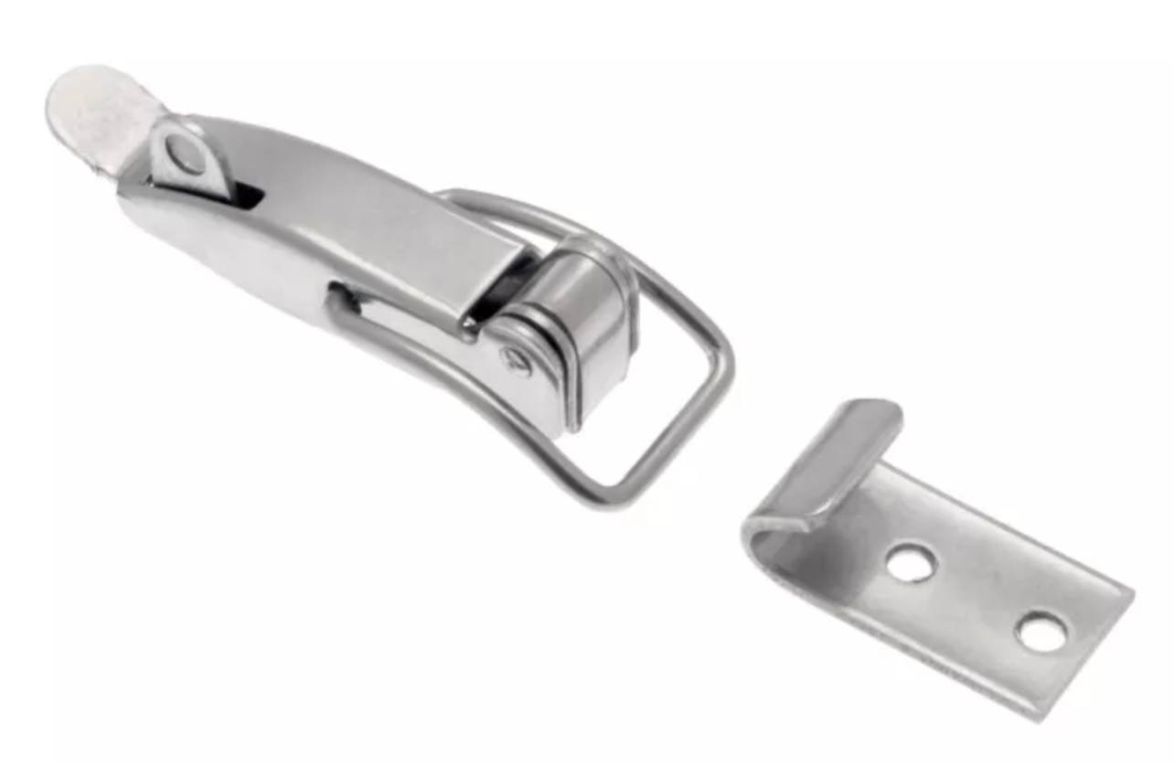

Il s'installe en moins de 5 mn (6 vis à desserrer et deux Grenouillères à levier), un seul point de fixation à la caravane les trois autres points sont seulement en appuis sur cette dernière. Il est composé de 6 pièces : les 4 côtés, un sommier à lattes enroulable et une mousse pour le matelas non reçue à ce jour.
Les enfants attendent avec impatience de l'essayer.
Je vous joins quelques photos de la réalisation.

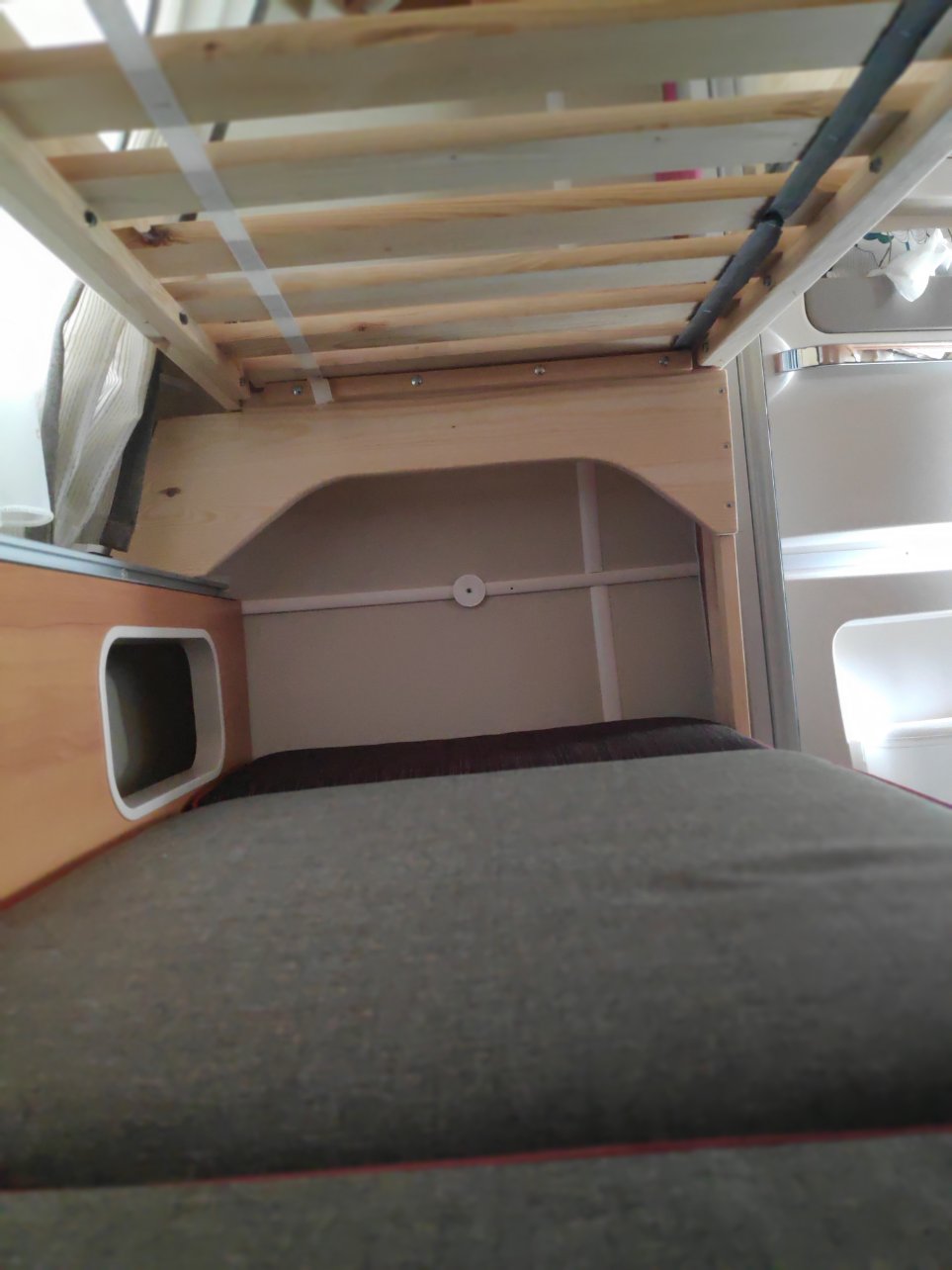

Astucieux, et question poids du gamin à l'étage ???

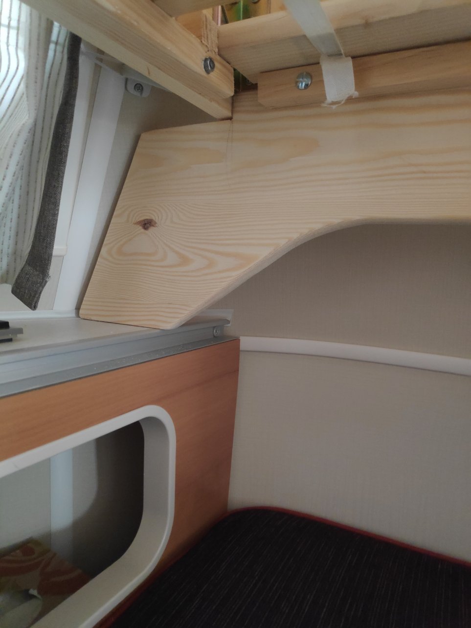

Je n’ai pas éprouvé le lit mais vu les matériaux utilisés je pense que le point le plus faible est le support fixé sur la paroi du WC et comme il est fixé par 4 vis de part en part de cette dernière la charge de rupture doit être bien supérieur au poids d’une personne de moins 1,60 m. Pour les 3 autres points on appuie sur le champ des planches donc là aucun risques de lâcher.

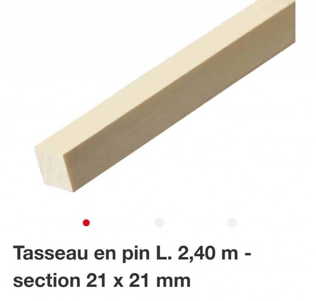

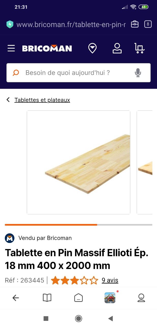

Ci-dessous les matériaux utilisés pour la réalisation.

La dinette est condamnée ? Vous ne pouvez plus y manger ?

Comme dit plus haut le lit d'appoint se retire en moins de 5 minutes et la dinette retrouve toute son originalité.
Quoi qu'il soit la 542 n'est pas prévue pour manger à 4 autour de la table. Même à 3 adultes il faut un tabouret.
Par petit temps la 542 est parfaite pour un usage à deux adultes où l'on retrouve un grand lit et un coin cuisine, dinette et toilette. Par beau temps pour un usage à 3 adultes, si on ne veut pas faire et défaire le lit "dinette", il faut manger dehors sous l'auvent. L'intérieur étant réservé au repos, à la toilette et à la cuisine. Alors à 4 mieux vaut regarder la météo avant d'embarquer à bord.
Ceci dit, nombres de caravanes sont dans la même configuration de lit "dinette" et c'est ça qui fait leurs originalités.

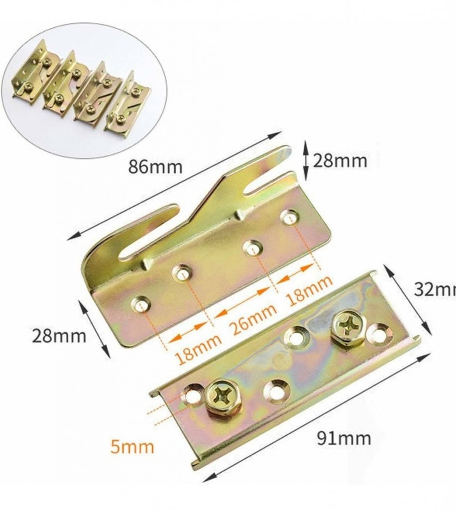

Comment s’appelle les pièces métalliques fixées dans la cloison des WC svp?

Voila l'appellation sur le site où je les ai achetés.
Lot de 4 Support de Rail de Lit, Fixations de rail de Lit Connecteur de Fixation de Charnière de Lit connexion au Bois Charnière de Lit sans Mortaise

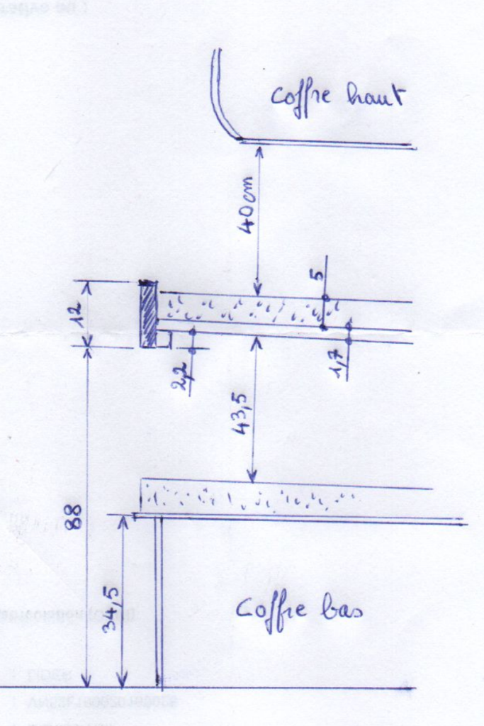

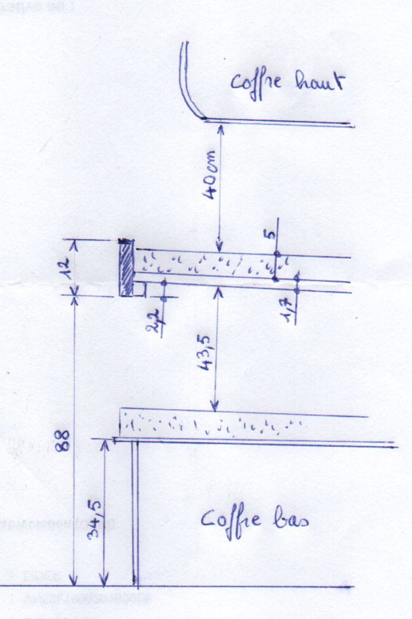

A quelle hauteur ce situe le sommier par rapport au sol ?
- PMOREAU
- Messages : 75
- Enregistré le : jeu. 5 oct. 2017 19:45
- Modèle de caravane : Eriba touring troll 542
- prénom : Pascal
- Localisation : LE POIRE SUR VIE
Re: Lit superposé d'appoint pour 542
Voici les cotes approximatives en cm.
A votre disposition pour plus d'explications
