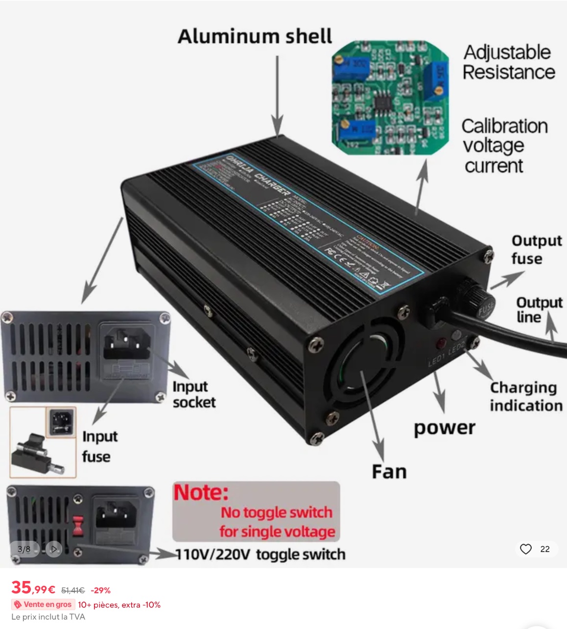

Les batteries lithium ( lifepo4) sont plus accessibles qu’il y a 10 ans .
Gain de poids énorme, decharge totale …
J’ai mis celle ci avec panneau solaire et cela suffit largement pour le mover ,
les éclairages et la pompe .
Le chargeur specifique se trouve aussi sur amazon , mais bien moins cher direct de chine .

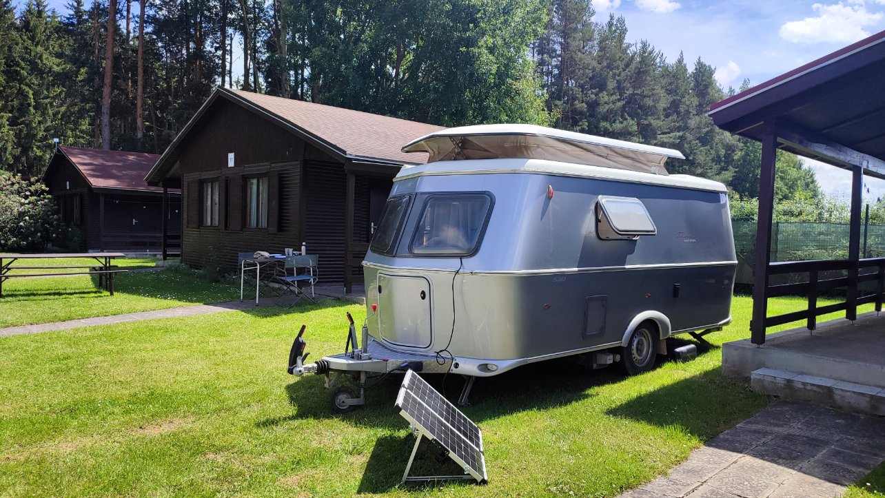

Bonjour à tous ! nous avons finalement acheté la batterie que nous recommandait Nîmes Caravanes, nous avons testé le panneau solaire dans un camping de Tchéquie (6€ électricité) et nous en sommes contents ! même notre glacière Vevor peut être dessus, donc nous utilisons que très rarement le chauffage au gaz et le frigo gaz. Lorsque nous sommes dans un camping ACSI bien sûr nous avons dans le prix l'électricité sinon nous utilisons le panneau solaire très vite mis en place. Notre voyage se poursuit en Tchéquie du nord actuellement, amicalement,

- kalou
- Messages : 1038
- prénom : Pascal et Patricia
- Localisation : Finistère
Re: Panneau solaire nomade
Clairiane 30 Merci pour les photos et la référence, super l’endroit
