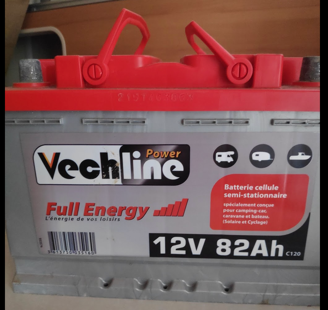

Depuis mes premières sorties cette année je trouve que mon mover va moins vite à déplacer la caravane et que lorsque qu’un obstacle se présente sous une des roues ça fait tourner la caravane.
La batterie va vers sa septième année. Elle recharge correctement et je la garde au sec dans mon garage l’hiver en la rechargeant régulièrement.
Je pense pour autant que c’est elle le problème.
Avez-vous rencontré ce genre de problème?

7 ans c’est déjà bien :super:
Puissance Ah, type électrolyse liquide ou AGM
Voltage à l'arrêt et en fonctionnement ?? Te donneront déjà un idée sur la santé de ta batterie.

voila la batterie qui est en place actuellement
Je pense effectivement qu'il est temps de la changer.
Mon concessionnaire m'a dit également que ça venait de la batterie mais je voulais avoir votre avis avant de passer à l'achat qui est proche de 170 à 200€.
Somme rondelette pour s'éviter un tour de rein :frime1: .
Messages : 21190
Re: Symptôme panne batterie mover
Préfère une AGM, sans liquide, aucun risque de fuite et durée de vie supérieure, prix très légèrement supérieur.
