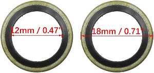

J'ai une micro fuite au niveau du bouchon du carter d'huile de ma voiture...
J'ai essayé de serrer un peu plus le bouchon un peu plus fort mais ça ne change rien... Comme je n'ai pas de clé dynamométrique, je n’ai pas insisté pour ne pas tout foirer...
Après recherche sur google, j’ai vu que les joints bi matière étaient parfaits pour les petites fuites.
j’ai donc commandé des joints bi matière et j’ai commandé aussi une vis neuve.
Mon véhicule est un BMW X1 de 2016 et normalement sur le bouchon il y a un joint tout cuivre...
Mon idée c'est d'essayer de switcher les joints, en dévissant le bouchon du carter rapidement, pour revisser le nouveau bouchon avec le nouveau joint bi matière...
Je sais que je vais perdre un peu d'huile que je vais récupérer dans une bassine propre pour la remettre à la fin car elle est toute neuve !!
J'avais fait la vidange il y a deux semaines.
Bref vous en pensez quoi de ces joints bi matière et surtout de ce changement de joint à la volée ??? Vous pensez que ça peut marcher ?

Bon alors...j'ai commandé un joint et un bouchon neuf que j'ai reçu aujourd'hui.
J'ai donc tenté de changer le bouchon et le joint à la volée sans vider l'huile neuve.
Ben ça a marché parfaitement. :hehe: :hehe:
Faut être rapide et précis! j'ai répété le geste 3 fois et bingo...j'ai du faire couler l'équivalent d'une cuillère à soupe. J'avais mis une bassine dessous pour récupérer l'huile et la remettre dans le moteur... ça m'a juste sali les gants !! :gene3:
Evidemment l'huile était froide !
En revanche j'ai compris pourquoi la fuite. Quand j'ai voulu dévisser le bouchon j'ai du utiliser la clé et forcer jusqu'au bout, alors que normalement une fois qu'on a donné deux coups de clés, il doit se dévisser à la main...c'est surement parce qu'il a été mis de travers. J'imagine que le filetage du carter a morflé !!!
Quand je l'ai revissé j'ai eu du mal, il était coincé, mais au lieu d'insister j'ai essayé de le centrer et d'un coup j'ai pu le visser à la main jusqu'au bout!
Voilà plus de fuite pour cette fois...

Je sais qu'l est possible de refaire le filetage au diamètre supérieur et pour le moment il n'y a plus de fuite, donc en théorie ça peut attendre un an...
Vous en pensez quoi ?

Des filets du carter alu sont restés sur le filetage du bouchon, comme tu n'as pas pu voir l'état du trou taraudé, pas intérêt à serrer trop fort le nouveau bouchon qui serait capable d'ôter le reste du filetage !!!
