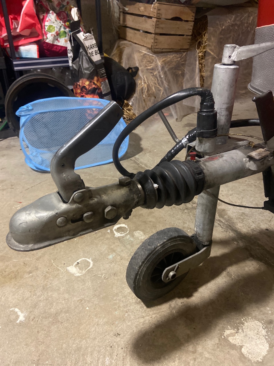

Bonjour à vous ! J’ai ceci sur ma puck :
Et la question est .. es ce possible de prendre l’anti lacet alko 3004 ? Sera-t-il adaptable ? Sur une notice il est noté : dont le tube ne tourne pas à 360* . Je vois aussi que contrairement au vidéo ou je vois les personnes monter un alko ils possèdent deux fixation verticale et sur celle ci je vois une verticale et une sur le dessus .
Vos avis me seront utile ! Merci

Est-il nécessaire de mettre un anti-lacet pour tracter 500kgs?

Juste entre nous, je n'en ai jamais vu sur les vans à chevaux (qui ont les mêmes caractéristiques qu'une Puck). Il faut juste faire attention au chargement en ne mettant pas tout le poids à l’arrière (sujet expliqué moult fois ici).

Merci de vos réponses, je me doute aussi que pour 500kg..
La question c’est est-ce que c’est adaptable ? Logiquement oui mais je voulais une confirmation. J’ai une opportunité de le toucher à un prix vraiment intéressant, et j’ai pour but également de récupérer une Eriba Familia donc je pourrais changer une fois acquis. Merci encore de vos réponses rapides !

Je ne pense pas qu'un 3004 soit adaptable.

Tu mettrais un ALKO 1300, pourquoi pas, mais avec un 3004 tu vas te faire secouer l'arrière train !!!

Pour résumer à Ginoa, un AKS 1300 a 2 "pastilles" montées sur roulements à aiguilles qui viennent serrer la boule. Il freine le roulis (oscillation latérale de droite à gauche) et le lacet (zigzag) Pour le tangage (oscillation d'avant en arrière) il laisse une totale liberté puisque les pastilles sont sur roulements.
L'AKS 3004 ajoute une paire de pastilles supplémentaire pour contrer le tangage, ce qui rigidifie l'attelage au niveau de la boule, c'est p'tet ce que tu cherches au détriment du confort....

Le 1300 est remplacé par le 3004 ( indiqué sur le site ). Au vu du prix que je vais me toucher au prix neuf .. je me suis dis pourquoi essayer surtout que je vais récupérer une Familia qui vaut un peu plus le coup je pense ! Le prix sur LeBonCoin s’envole pour le 1300 .. et pas forcément en bon état ! Le 3004 petit prix d’un ancien de mon village servit deux fois donc je pense que c’est pas perdu.. Mais j’écoute bien vos avis c’est aussi pour ça que je fais le post afin de savoir un peu plus en détail, je ferais le test tout de même pour me donner une idée/différence .

Vérifie bien qu'il te vende avec l'AKS l'axe de montage, sans cet accessoire, mission impossible.

Plus je réfléchi à ton soucis de "pompage", plus je me dis qu'il y a un soucis quelque part, car dans tous les eribistes que je connaisse, je n'en ai jamais entendu un se plaindre de ce phénomène...
Donc deux possibilités :
-soit le chargement et l'appui sur la boule n'est pas correct, ce qui m'étonnerait !!
-soit la suspension AR de ton véhicule est fautive et principalement les amortisseurs qui ne doivent plus être performants !!
Je regarderai de ce coté avant toute chose....
