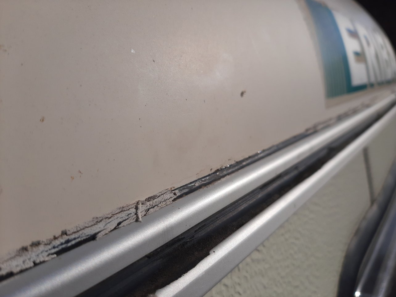

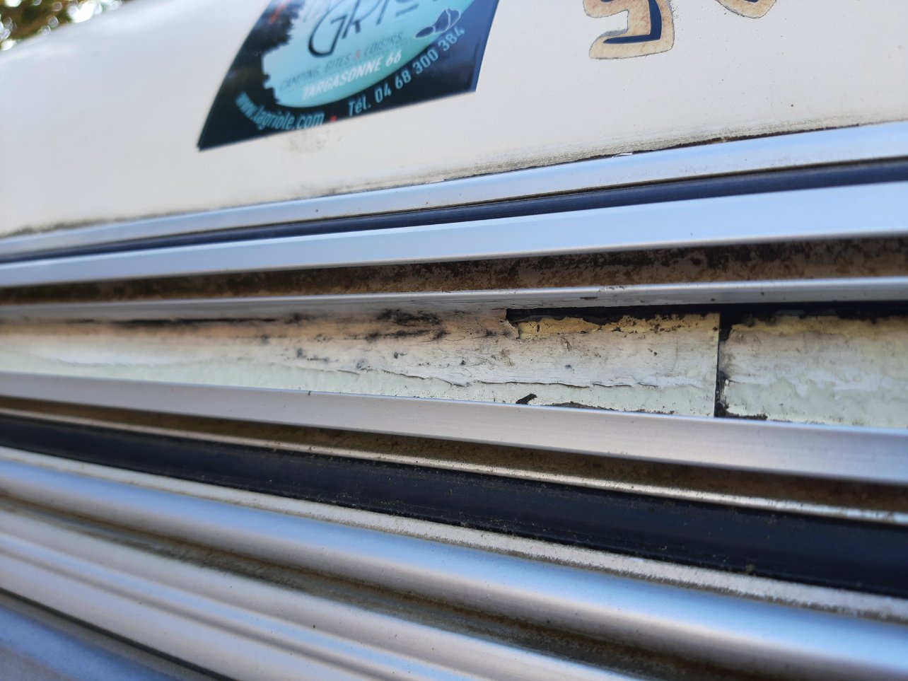

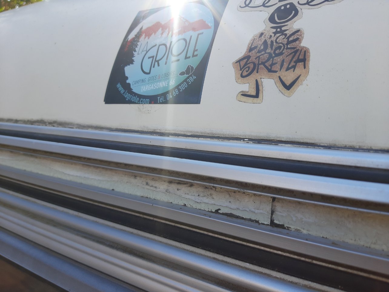

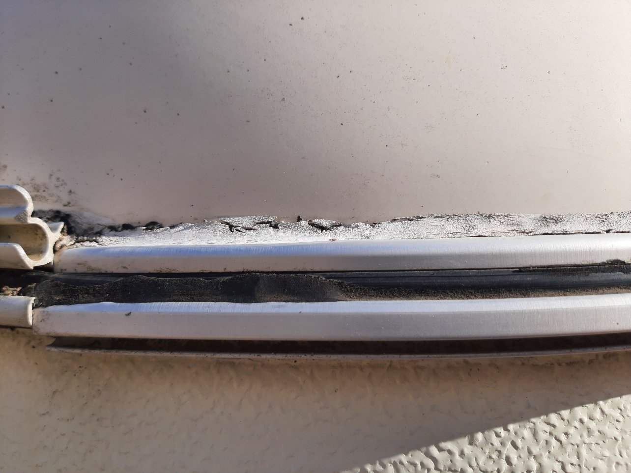

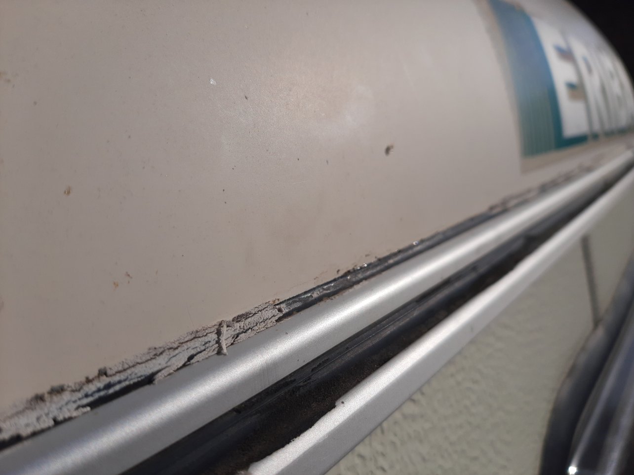

J'ai une petite question sur l'entretien extérieur de nos caravanes.
Sur ma caravane acheté récemment, j'ai constaté que l'ancien propriétaire avait mis du mastic sur tous les joints de ceintures extérieur. Aujourd'hui ce mastic se détériore ( voir photos). Que faire ?
Je me pose d'autant plus la question que je dois bientôt la déplacer pour un déménagement. J'avais d'ailleurs réservé une location utilitaire valence chez France Cars le mois dernier pour un premier voyage et tout s'était très bien passé. Du coup j'aimerais refaire les joints proprement avant de reprendre la route.
Amicalement.
Ju.

Voici les photos

Bonjour, je ne vois pas pourquoi il a mis du mastic là sur la tôle haute, vu qu'elle chevauche la tôle basse.
A moins qu'il ait eu une infiltration due aux vis de la ceinture, va savoir Charles.

jularzac a écrit : ven. 23 août 2024 00:12 Bonjour,
Amicalement.
Ju.
A l'origine les profilés alu sont posés sur un lit de butyle, c'est ce qui coule par forte chaleur sous les profilés alu !!
Entre le toit et la tôle alu haute aussi, et entre la tôle haute et la basse itou !!
C'est ce produit :
Cartouche mastic souple.jpg (58.83 Kio) Vu 4740 fois
A noter qu'il ne durci pas et reste collant lors de la dépose, il fait des fils comme la fondue savoyarde, mais en moins bon !! :mrgreen:
Depuis il en existe un autre sans coulure :
Cartouche mastic sans coulure.jpg (29.86 Kio) Vu 4740 fois
Facile à utiliser, le surplus s'enlève avec le doigt, il "bouloche" sous le doigt, se nettoie avec du White ou essence F.

Non mais quel saccage !
Faut tout faire sauter à la paille de fer minimum ; et resserrer seulement les vis sous le cache vis !
J'ai eu le même problème sur une vieille Sterckeman ! avec du silicone qui vieilli très mal en extérieur :

Merci pour vos retours, je vais donc retirer ce fichu Mastic. :pendu:
Quels sont les signes qui m'indique que je dois recharger en Dekaseal ?
