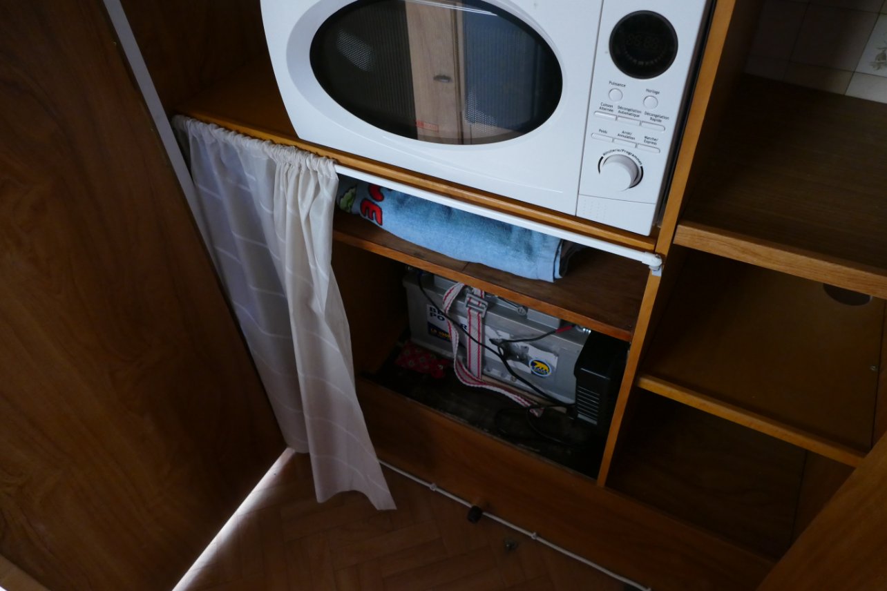

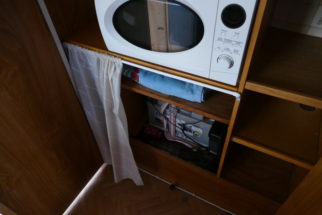

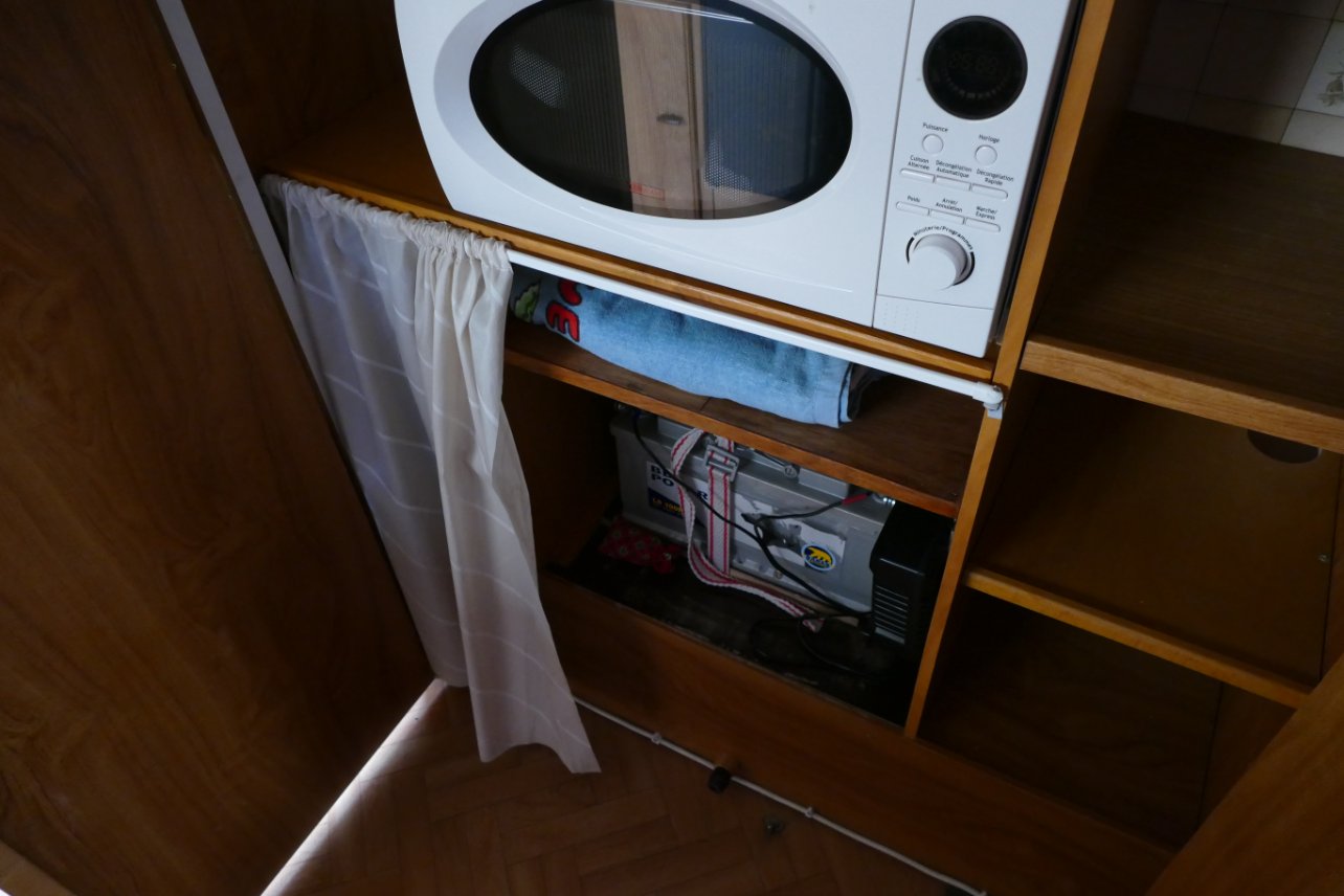

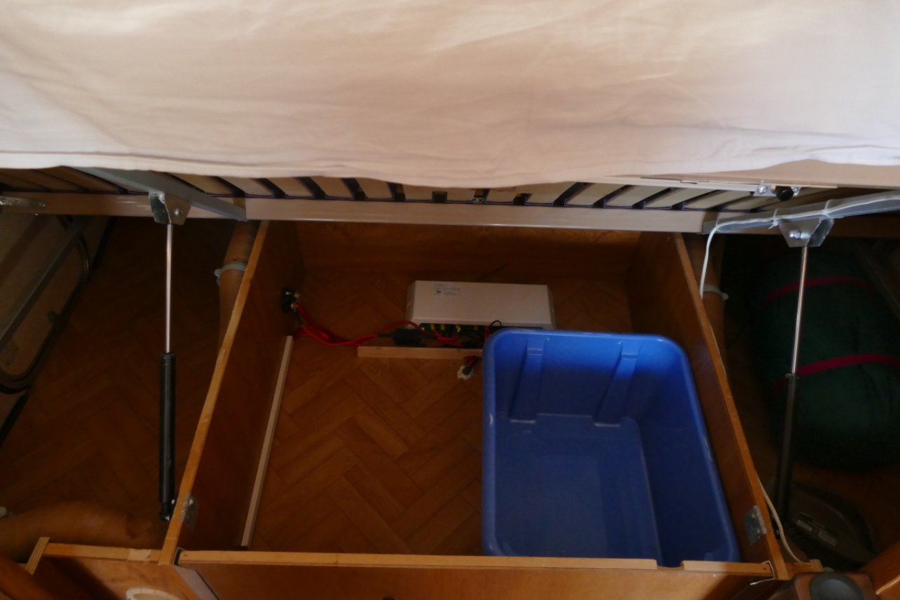

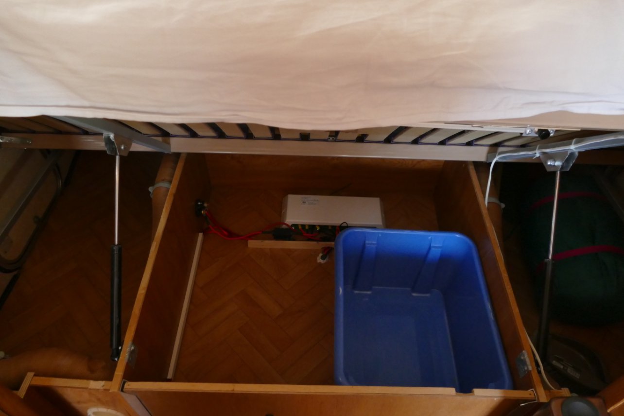

J'ai encore chamboulé les dispositions dans la Triton.
La batterie était là :
Maintenant elle est là :

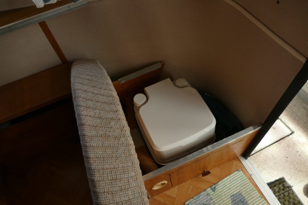

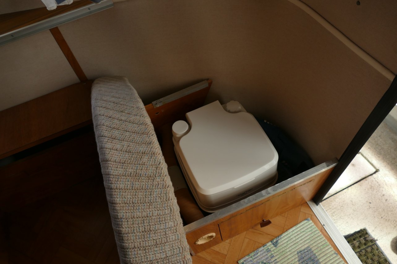

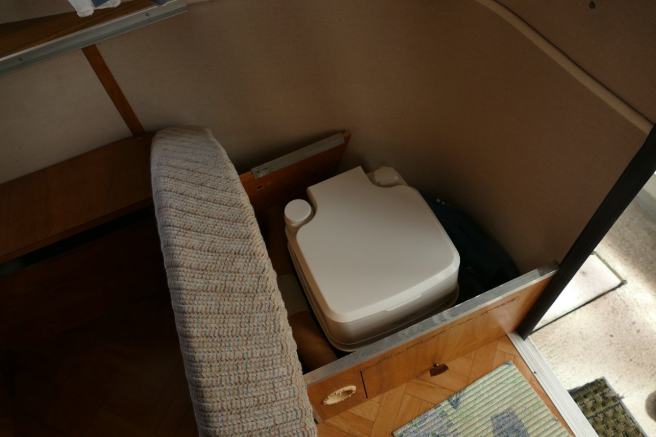

C'était l'emplacement des WC, maintenant ils sont là :
Qu'est ce que je gagne ?
20 kg de moins sur la flèche.
Un circuit électrique plus court pour le mover.
Des toilettes pouvant être utilisées en route.
Les gros câbles d'alimentation du mover ne sont pas gênants.
