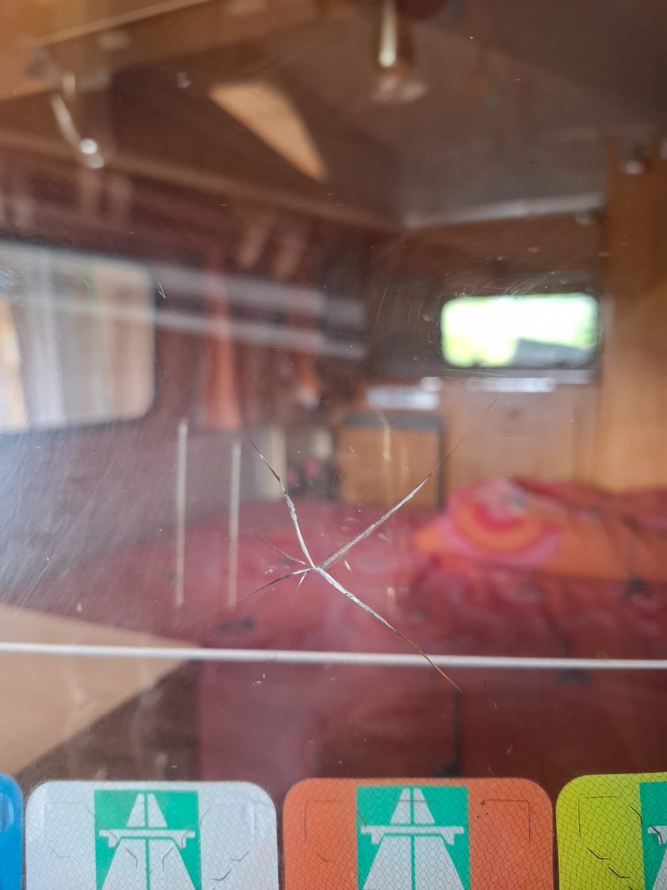

Retour de vacances : zut, un éclat sur la baie avant de la Titine :pleur3: ! Bonne nouvelle : l'assurance prend tout en charge et nous laisse trouver un réparateur. Mauvaise nouvelle : impossible de faire changer ou réparer la baie à Dijon Cernay ne répond pas, à Saint Léger sur Dheune, ils nous disent ne rien pouvoir faire. J'ai appelé "Mich", à Revigny, dans le 39, qui nous propose de passer avec la caravane pour vérifier que ses quelques baies neuves correspondent en dimension (c'est du simple vitrage 6mm)et si oui, il propose de changer la baie.
Qu'en pensez-vous ? Si la baie est remplacée y a-t-il des risques de mauvaise étanchéité au niveau des joints ?
Ne vaut-il pas mieux garder la baie avec son éclat et si oui, peut-on "réparer " ? ( colle, scotch, mastic...). J'ai peur que de l'eau s'infiltre entre les deux vitres en cas de voyage sous la pluie ou de camping dans les régions qu'on aime, bien souvent arrosées.
J'attends de vos nouvelles avec vos avis bien éclairés !

L'assurance prenant le sinistre à sa charge, il faut faire réparer. Même si un réparateur est rare.
Quant à l’étanchéité après réparation, c'est un problème de garantie du réparateur.

J'ai réparé 2 pets sur notre Spuck avec du mastic liquide anti-fissures Capt. Tolley's. Et cela tient sans infiltration d'eau.

Est-ce qu'une réparation chez spécialiste auto par injection, comme sur un pare brise auto pourait faire l'affaire ?

Merci pour les 3 premières réponses qui nous éclairent un peu sur les suites à donner.
