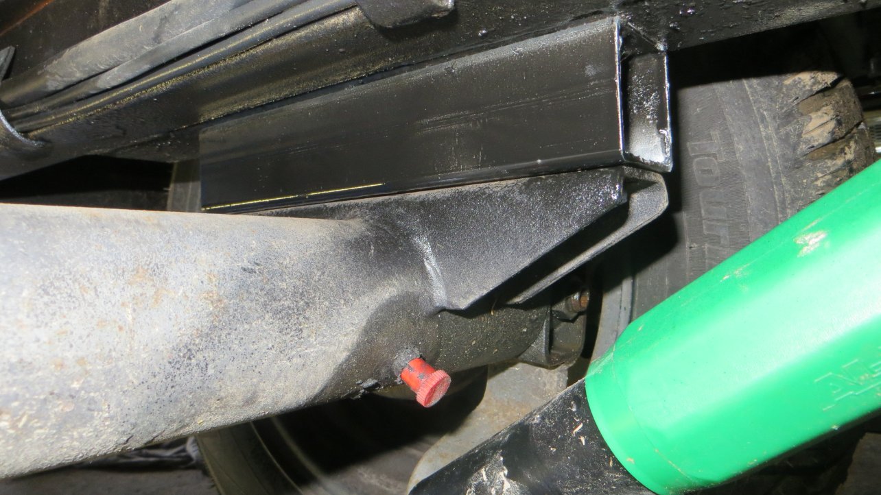

Merci à ceux qui partagent les infos, je viens de vérifier et régler les freins suivant les conseils, je vais peut être en profiter pour la rehausser.

Un autre point, tu as surement un essieu Frankel à barres de torsion.
Il possède à chaque extrémité deux graisseurs cachés par un capuchon rouge, un graissage régulier est nécessaire les paliers étant en Céloron.

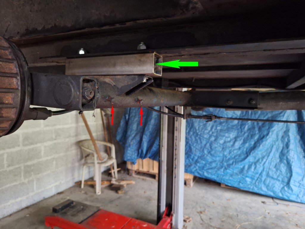

Les réhausses sont installées, un petit traitement sur les parties rouillées et hop je la descend de son pont.

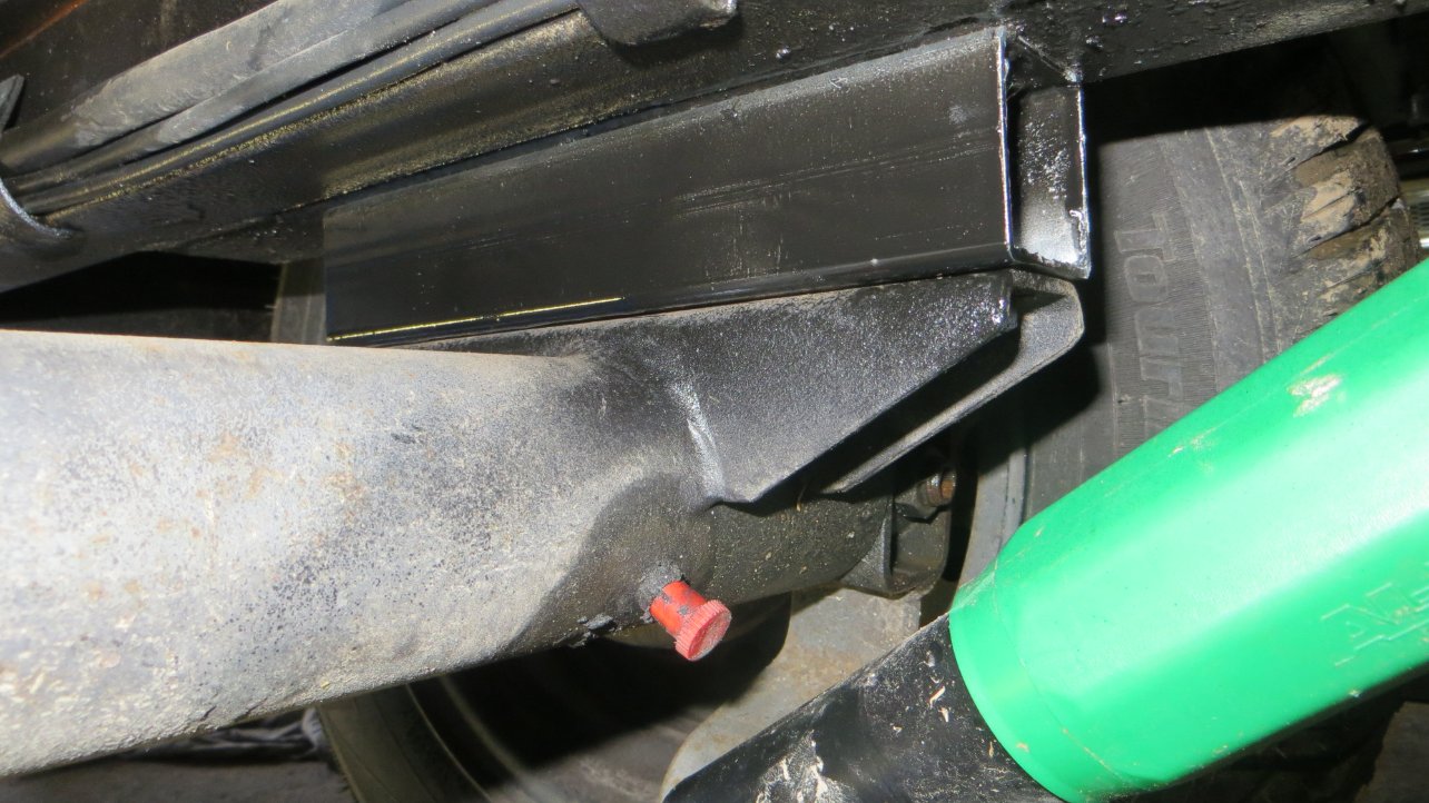

Donc c'est bien un essieu FRANKEL avec ses graisseurs à chaque extrémité.

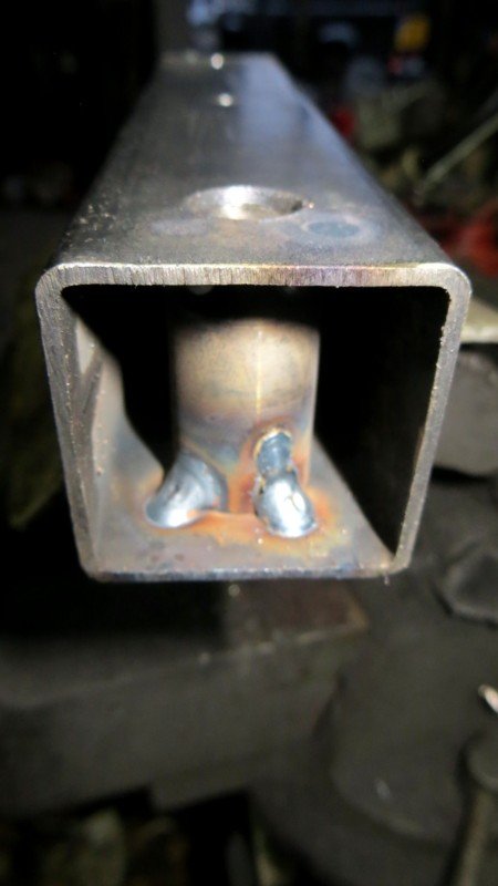

As tu mis des tubes entretoise dans le tube de réhausse ?
Messages : 2762
Re: Schéma électrique Super-Puck 1996
Les entretoises ne servent à rien, car sans elles, le profilé carré peut servir d'amortisseur en s'écrasant :mrgreen: :mdr1:
Messages : 21483
Je vais de ce pas les ôter....merdum elles sont sous la SuperPuck du franc-comtois à coté de Besançon !! :mrgreen:

Yes, j'ai mis des entretoises comme sur ta photo :)
