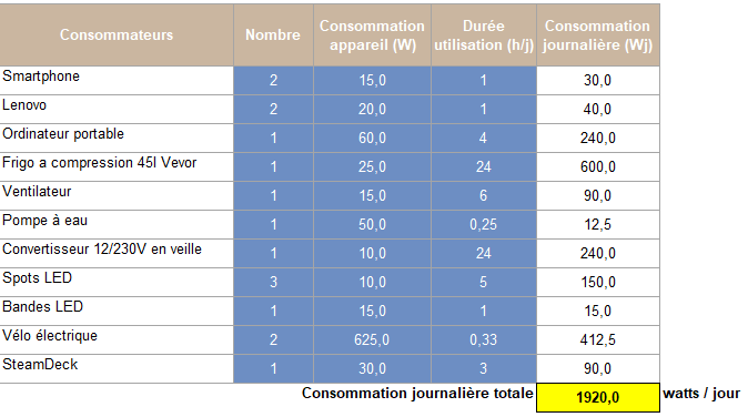

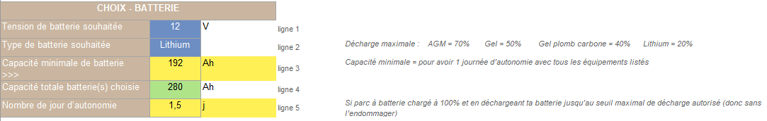

Premier scénario : CONSO MAX
2025-03-16 12_46_06-Window.png (29.18 Kio) Vu 12353 fois
Avec une batterie de 280Ah, et une décharge max à 20 %, on obtient une autonomie de 1,5 jour.

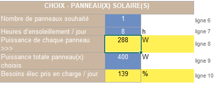

Si on part sur un panneau de 400 Wc durant 8 h d'ensoleillement, la théorie nous donne 139 % du besoin énergétique, donc une couverture à 100 % de la consommation + 39 % pour la recharge. Bien sûr, c'est la théorie, et la réalité est évidemment très loin de ce constat.

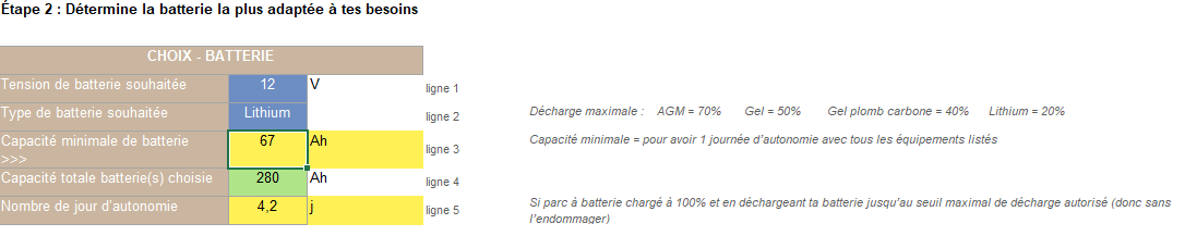

Deuxième scénario : une consommation révisée et un peu plus modeste.
2025-03-16 13_16_32-Window.png (32.28 Kio) Vu 12353 fois

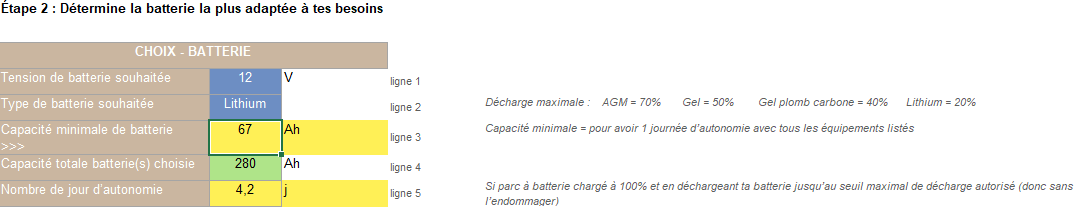

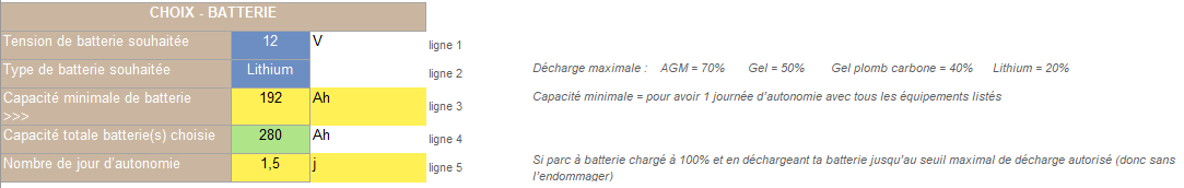

Avec une batterie de 280Ah, et une décharge max à 20 %, on obtient une autonomie de 4,2 jours.
Toujours avec un panneau de 400 Wc avec un temps nuageux, on obtient 60 % du besoin journalier par le solaire et donc 40 % tirés sur la batterie. La batterie à 100 % est dimensionnée pour 4 jours, soit 25 % par jour. Si seulement 40 % de ces 25 % (100 %/4 jours) sont utilisés, car le reste est fourni par le soleil, alors on utilise que 10 % par jour de la batterie, soit une autonomie approximative de 10 jours par temps gris. (OUF, je me suis peut-être un peu perdu, mais je crois que c'est ça 8| :mdr3:
2025-03-16 13_21_07-Window.png (11.97 Kio) Vu 12353 fois

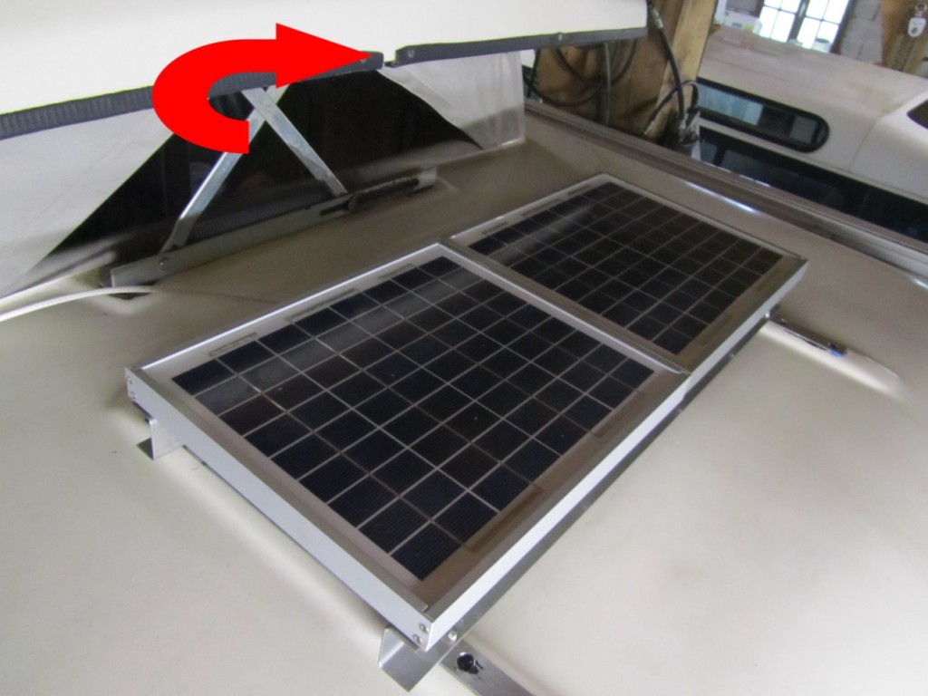

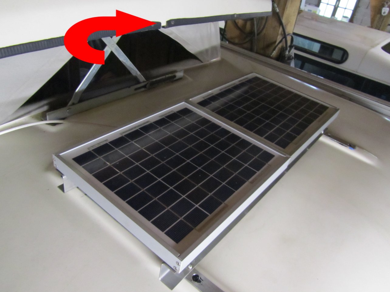

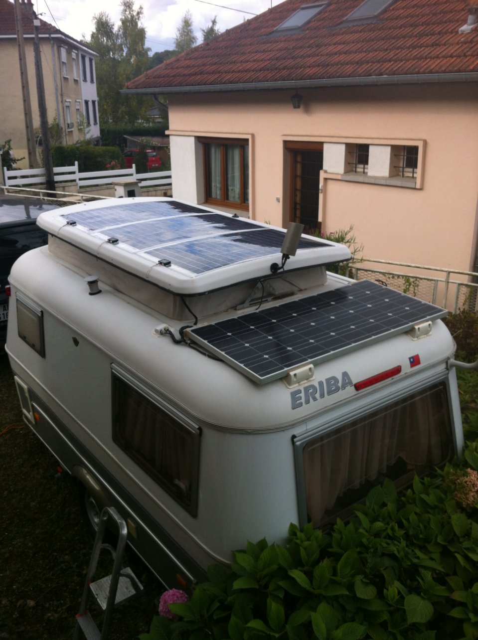

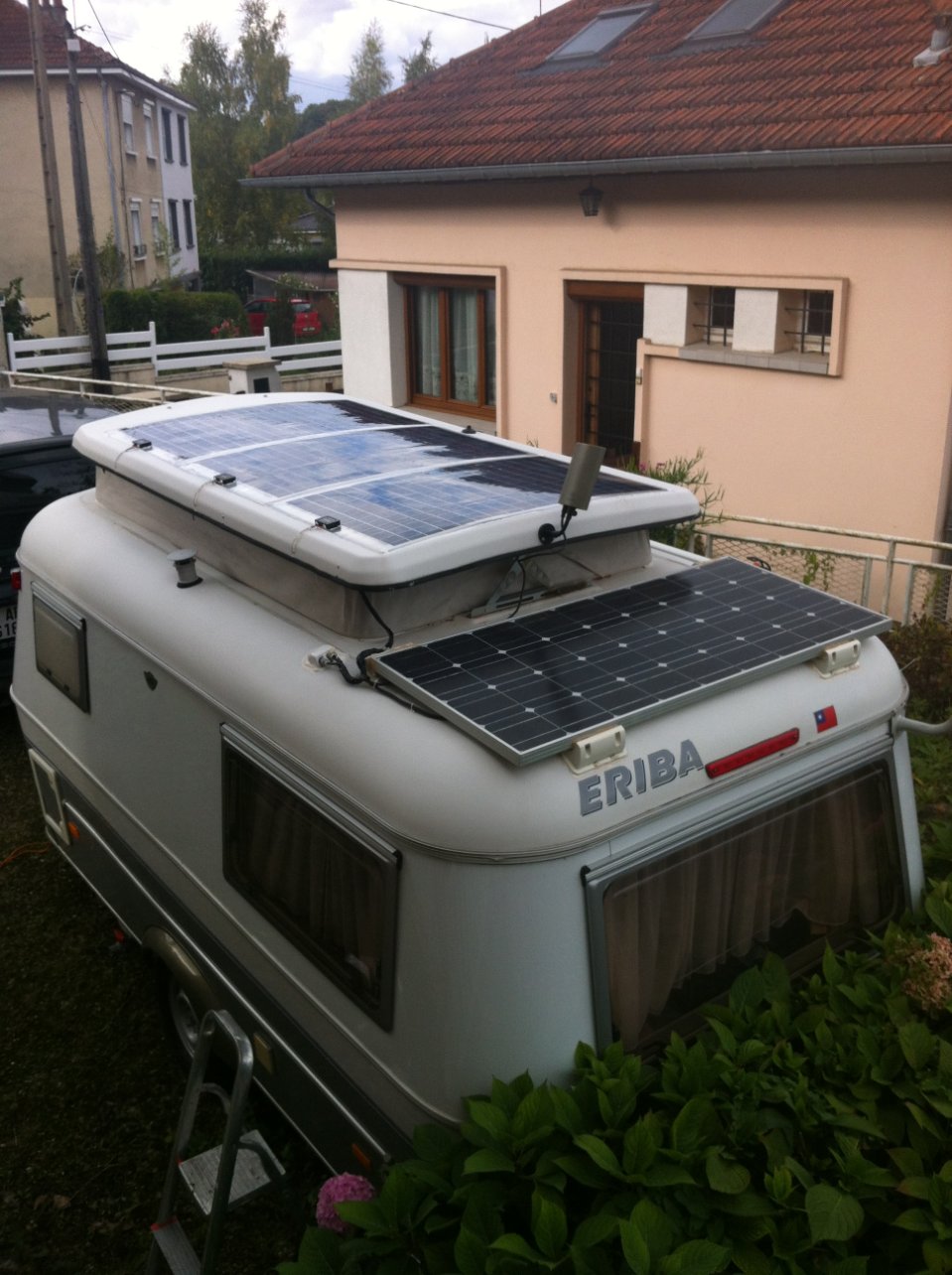

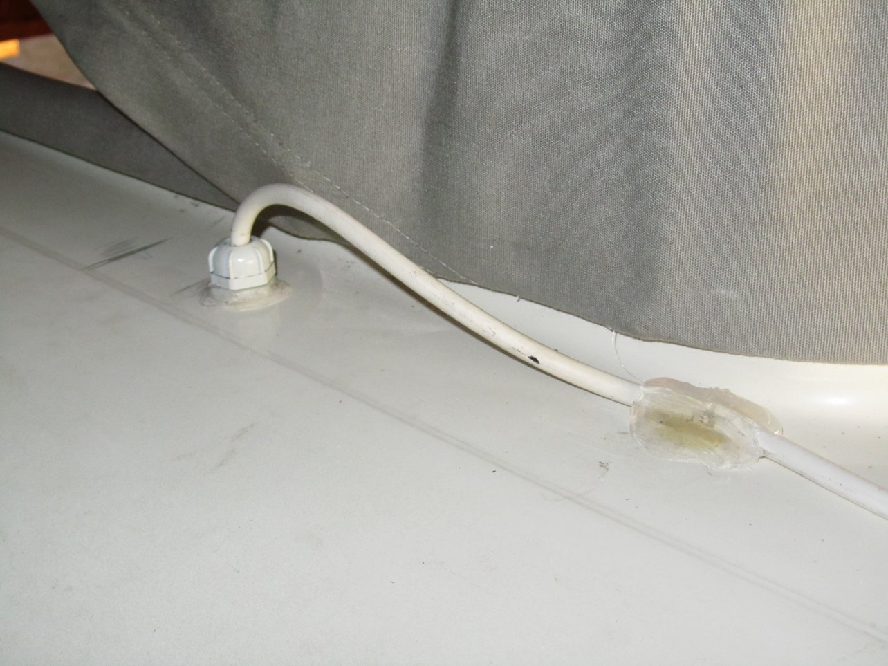

Voilà la Triton d'un ami équipée de panneaux solaires de 400 W.
Et si pas suffisant tu peux toujours prévoir en plus une éolienne (c'est la même caravane)
Gannat 006REDREC.jpg (130.4 Kio) Vu 12336 fois

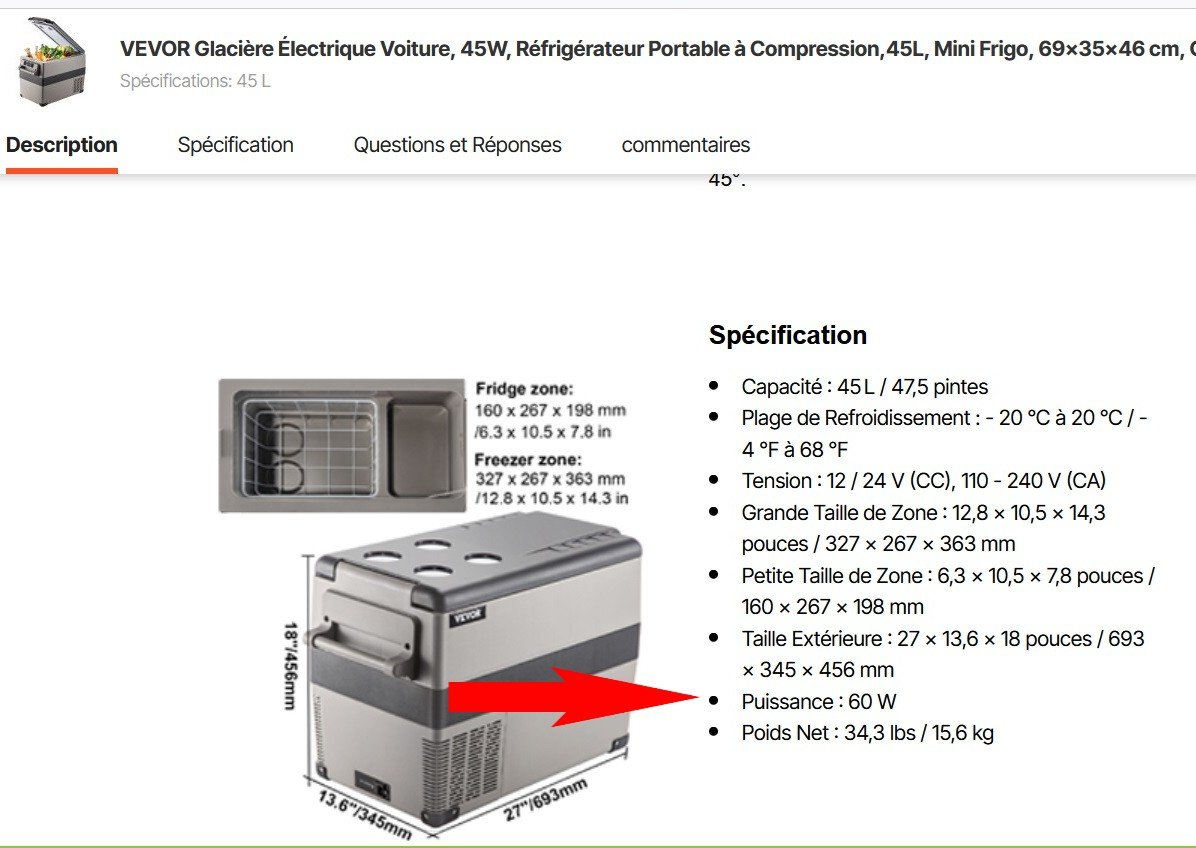

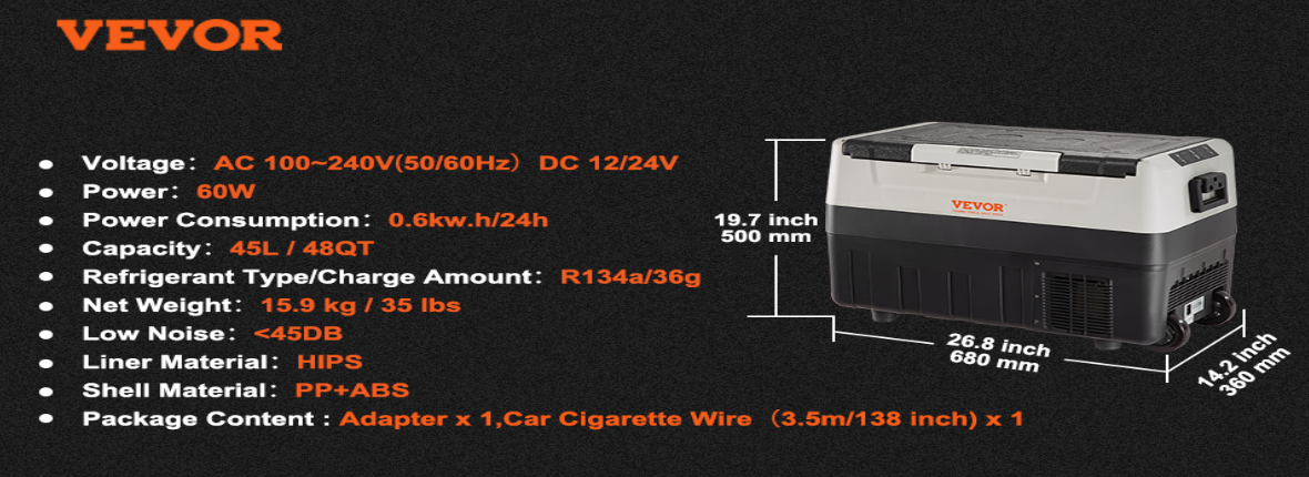

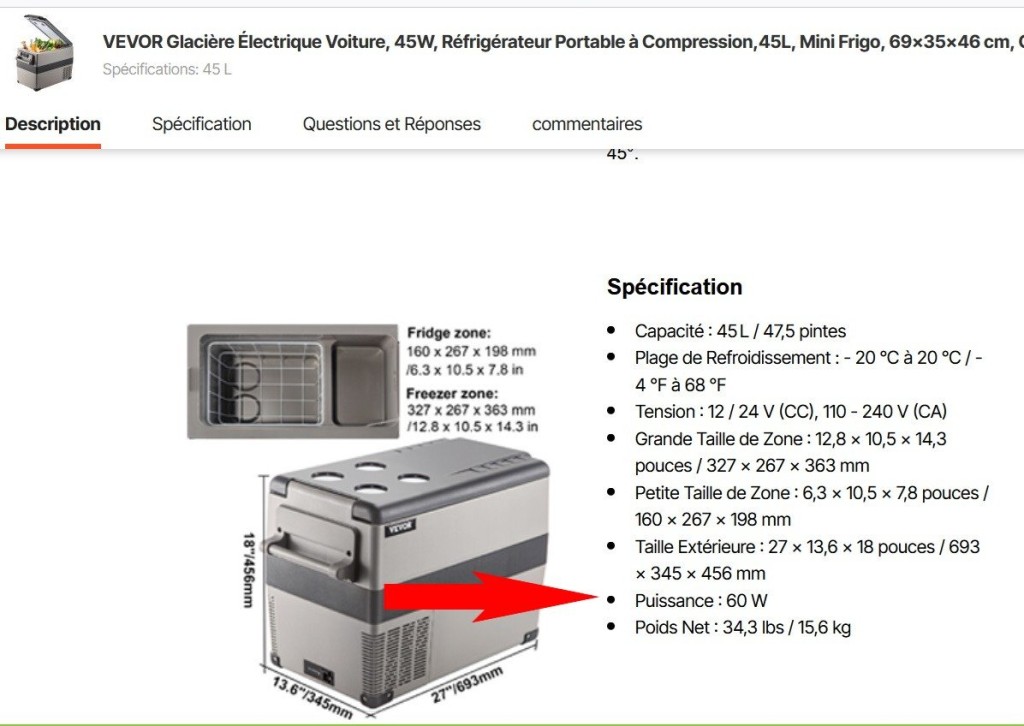

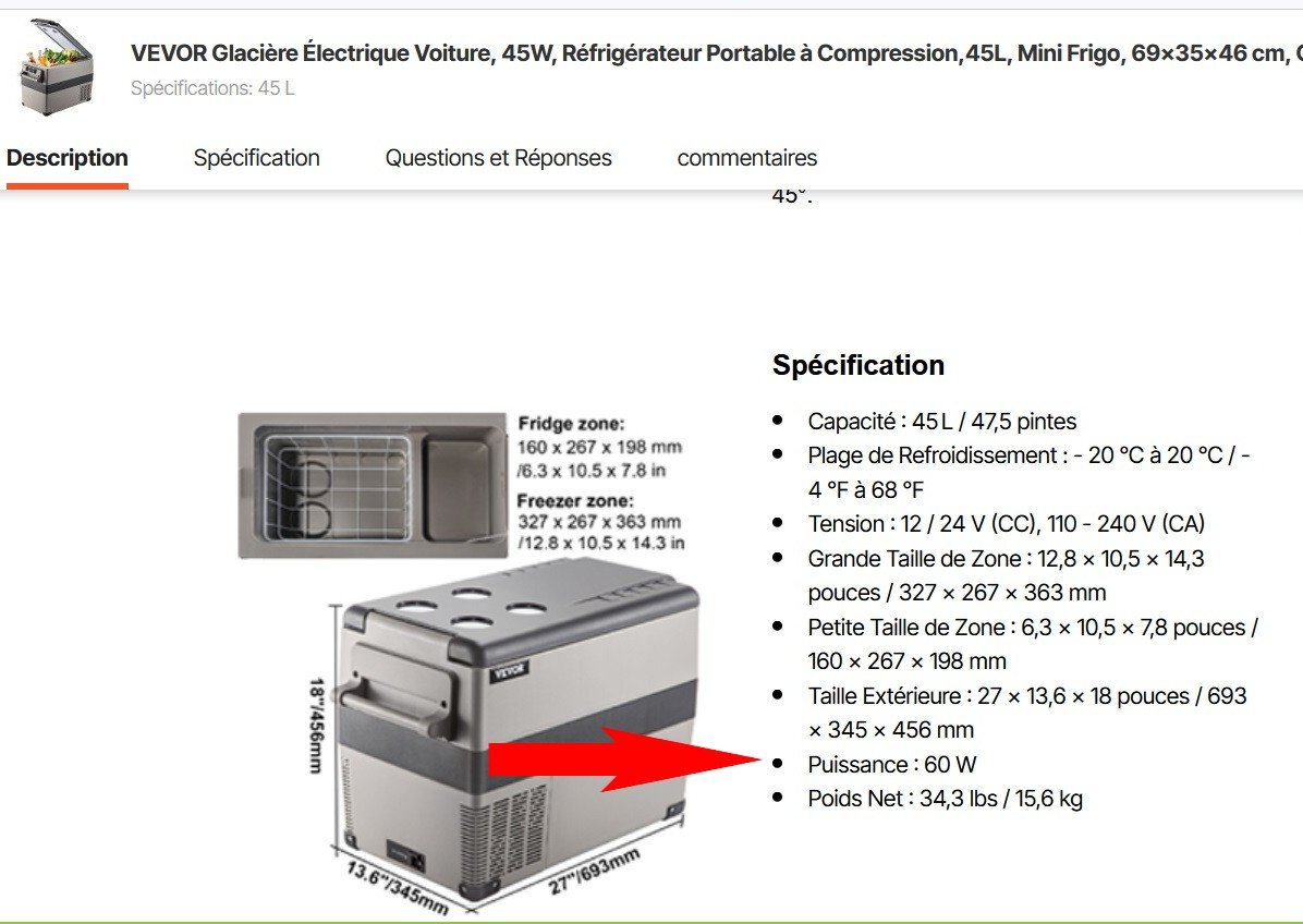

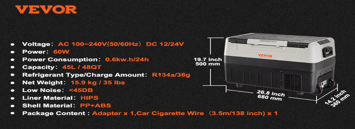

Pour info le frigo VEVOR ne fait pas 25 W, mais 60 W, c'est celui que j'ai dans la voiture, même si il est thermostaté...
RockyWhite
Messages : 38
Enregistré le : ven. 14 mars 2025 20:36
Modèle de caravane : Rech
prénom : Martin
Localisation : Tarn
Re: Autonomie electrique avec batterie LifePo4
Message non lu par RockyWhite »
LANDERIBA a écrit : dim. 16 mars 2025 19:24 :hello:
Ah bah mince, je me suis basé sur ce modèle, moi. :triste2:

Il ne faut pas confondre puissance maxi (quand il tourne) et puissance moyenne sur la journée, souvent donnée pour un delta de 20 à 25 degrés entre l'intérieur et l'extérieur.
La mobicool que j'avais consommait 15w en moyenne sur 24h

RockyWhite a écrit : dim. 16 mars 2025 20:09
Oui, et il est donné pour 0,6 kWh/24 h, donc, sauf erreur de ma part, on est bien sur un 600 Wh/24 h.
Là où mon tableur n'est pas vrai, mais c'était juste pour avoir un résultat correct en consommation journalière, c'est qu'il ne consomme pas 25 W comme le fait remarquer Landeriba, mais bien 60 W, mais pas en continu, car un frigo s'allume, puis s'éteint, puis s'allume, à intervalle irrégulier en fonction de la température intérieure.
Il donne dans ce cas-là la consommation en Wh/JOUR afin d'avoir une consommation réelle sur 24 H.

chataigne42 a écrit : dim. 16 mars 2025 20:16 Il ne faut pas confondre puissance maxi (quand il tourne) et puissance moyenne sur la journée, souvent donnée pour un delta de 20 à 25 degrés entre l'intérieur et l'extérieur.
La Mobicool que j'avais consommait 15 W en moyenne sur 24 h.
15 Wh/24 h, c'est impressionnamment bas, Intéressant ça, je vais creuser un peu les Mobicool :merci:

LANDERIBA a écrit : dim. 16 mars 2025 17:31 :hello:
Et si ce n'est pas suffisant, tu peux toujours prévoir en plus une éolienne (c'est la même caravane).
Salut ! Dis-moi, les panneaux souples que vous avez installés (en parallèle, du coup ?). pour un total de 400 W) passe par le toit chapignon puis le passe-cloisons et en dehors du champignon, mais du coup, vous pincez les câbles à la fermeture du champignon, non ?
Je regarde pour installer 3 panneaux souples de 130 W, car légers, et je cherche comment faire mes branchements.
Au cas où pour les visiteurs, je lorgne ces panneaux-là :
https://fr.eco-worthy.com/products/pann ... 0930374828
Ou cela en fonction des mesures :
https://fr.eco-worthy.com/products/pann ... 7729303724
Merci à toi

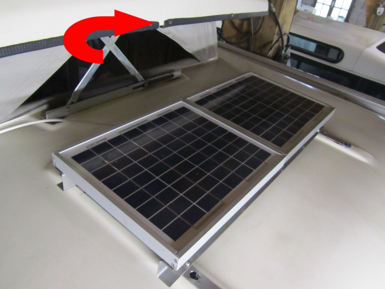

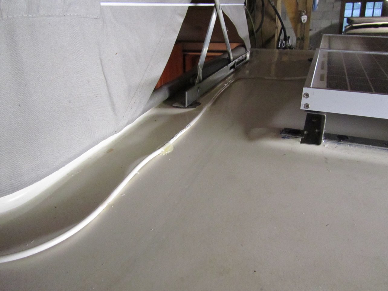

Messages : 21251
Je ne sais pas comment il a fait, mais moi, sur ma Familia j'ai profité du vide laissé d'origine par le joint en bordure du champignon pour passer les fils à cet endroit, donc pas comprimés et le passe fils est entre la toile et le bord du champignon, donc recouvert toit fermé, ni vu ni connu et pas possible de s'accrocher dans une branche en roulant.

LANDERIBA a écrit : lun. 24 mars 2025 16:48 :hello:
C'est une très bonne idée ça ! Et justement je change le joint dans la semaine j'en profiterais pour laisser ce vide.
Tu as monté plusieurs panneaux ou juste un ?
J'ai du mal à comprendre si je dois les monter en série ou en parallèle ou les deux... En 2S2P.
Je vais en mettre 4 en tout. 3 sur le champignon et un à l'arrière collé avec un velcro ultra puissant.

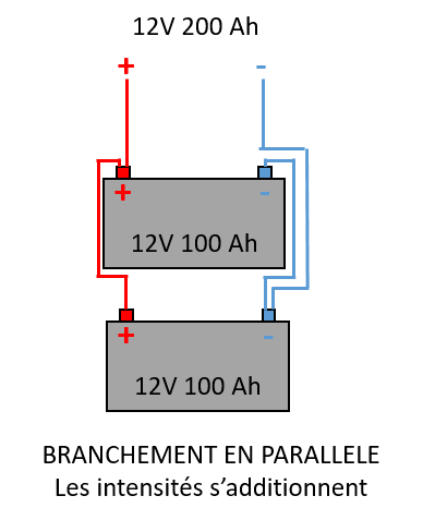

Messages : 21251
En parallèle tu restes au même voltage mais tu ajoutes les Ah.
Exemple deux batteries de 12 V 95 Ah te donneront du 12 V, et 190 Ah.
En série tu auras 12 x 2 = 24 V avec 95 Ah.

Messages : 21251
Fait courir les fils de tes capteurs sous le champignon, entre la toile et le bord, pas de risque d'accrocher avec une branche d'arbre, quasi invisible et pas trop besoin d'étanchéifier les trous de passage de chaque fil, et mets ton passe fil de toit éloigné du point de regroupement pour avoir un fil en biais pour la montée et la descente du champignon.

je m'apprête à installer un panneau solaire sur l'arrière de ma Eriba Pan Familia (85 watt: https://www.solaris-store.com/2087-pann ... l-75w.html)
Je réponds ici car j'ai vu dans la conversation des techniques pour passer les câbles.
Je ne suis pas sûr de comprendre si LANDERIBA, tu arrives à ne pas du tout de faire de trou ?, juste en passant par le champignon.
Si effectivement il faut faire un trou (j'ai acheté un passe câble), la technique est de faire en sorte d'arriver dans un placard ?
Autre question comment être sûr quand on perce de ne pas tomber sur la structure métallique de la caravane ?
Avez-vous d'autre conseils avant de percer le toit ?

Messages : 21251
ben73 a écrit : jeu. 4 sept. 2025 13:07 Bonjour à tous,
En vous remerciant !
Il existe des aimants et c'est très pratique pour repérer une partie en métal !!
Perce avec un tout petit forêt, car derrière le stratifié fibre de verre il y a un isolant textile qui s'enroule très facilement sur le forêt. Je crois même avoir fait le trou dans le placard sur le vinyle et l'isolant avec un emporte pièce correspondant au diamètre de l'écrou du passe fil, après tu augmentes le trou dans le toit pour le passe fil.
