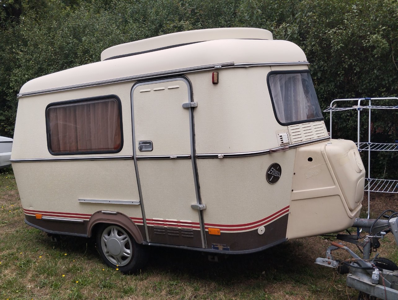

Et bien voilà, merci Lucky, je rentre de Lorient et effectivement 13 pouces c'est bien mieux.
Modèle 83 n° 138225
Modèle 83 n° 138225

D'après le n° de série c'est en fait un modèle 1986...
