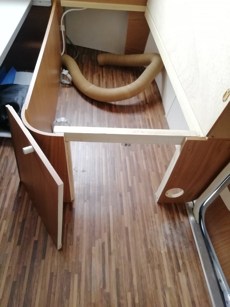

j'ai vu des : eriba : avec une petite porte pour accéder
sous le coffre à l'avant coté entrée.
Et moi alors pourquoi j'en ai pas hein! puisque c'est ça tu vas voir un peu : scie, tournevis rabot et Cie au boulot.

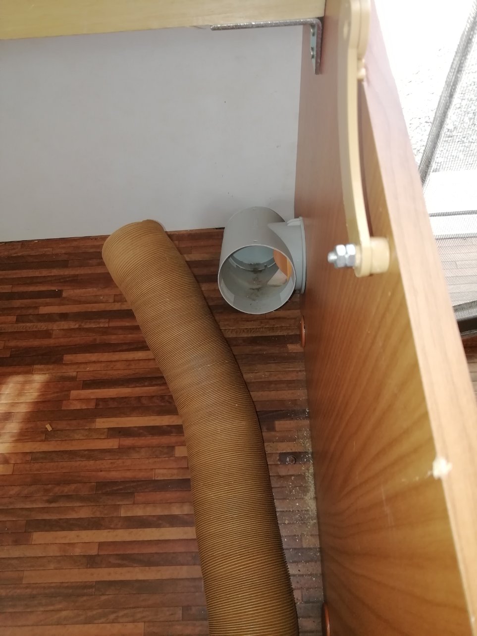

D'abord comment fait-on pour dégoupiller la sortie de chauffage qu'il faut déplacer ?
Faut tourner assez fort un petit quart de tour et hop, séparation.

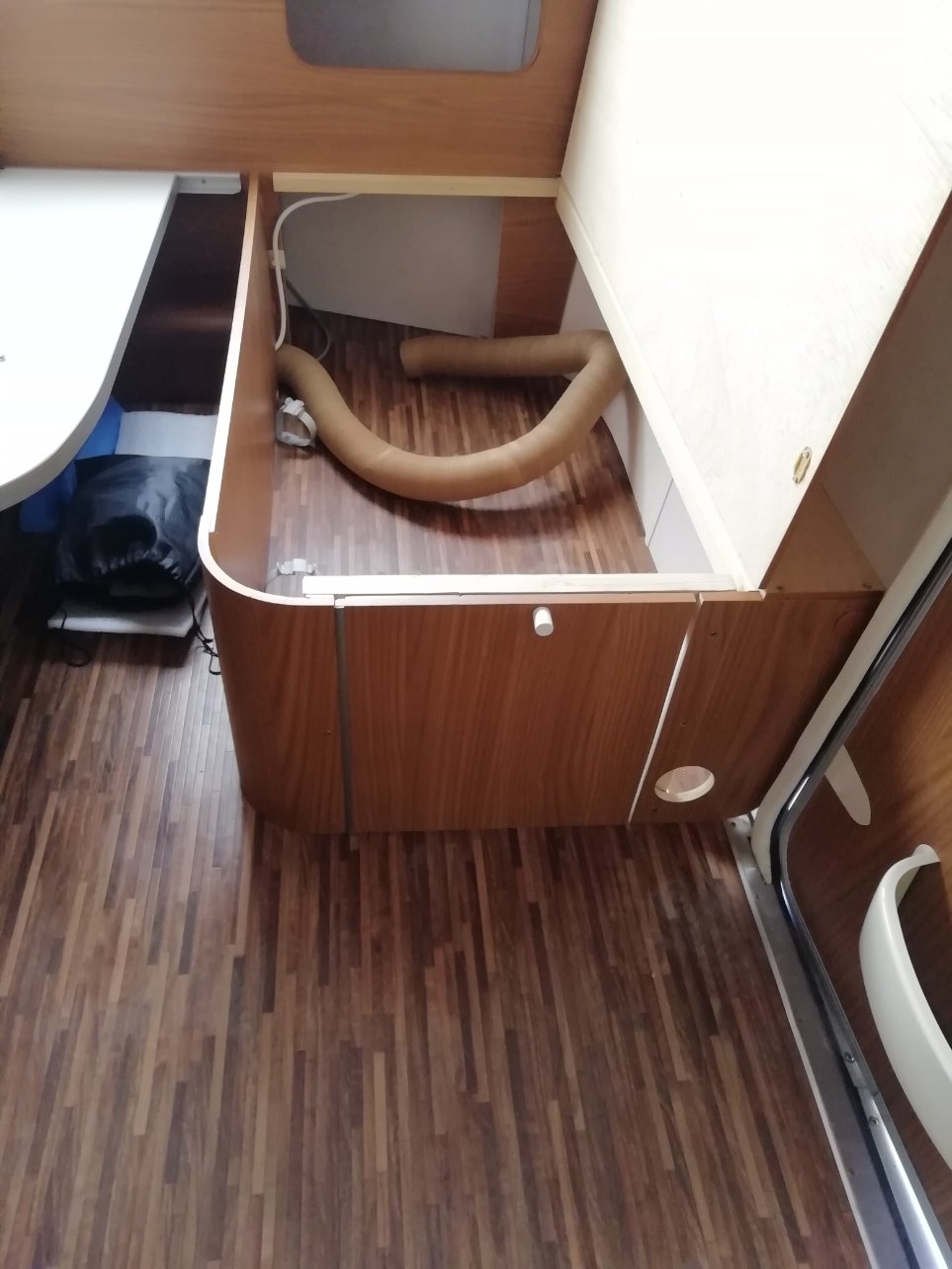

Coupage de la future porte, renforts : liteaux rabotés, un aimant pour tenir un peu, reste un couvre joint à droite et une plaque pour boucher le trou de la buse de chauffage.
Et hop ça c'est fait, fin des bricoles à suivre cet automne.

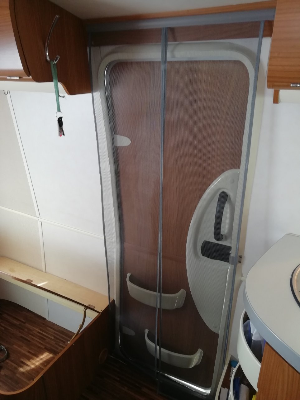

Ah oui la semaine dernière j'ai posé une moustiquaire sur la porte, c'est pas très hermétique aux petites bêtes qui piquent mais ça fait quand même un barrière. Chez Avosdim 15 euros.

Nous avons presque la même, en 2009 le portillon existe, par contre nous n'avons pas la même serrure et poignée de porte intérieur, rajout ?

Je ne sais pas, peut-être en fonction du stock de pièces il y a divers montages en usine, j'avais vu celle là un peu différente de la mienne.
http://www.caravane-infos.net/site/essa ... young.html
et effectivement la petite porte sous le siège avant.
