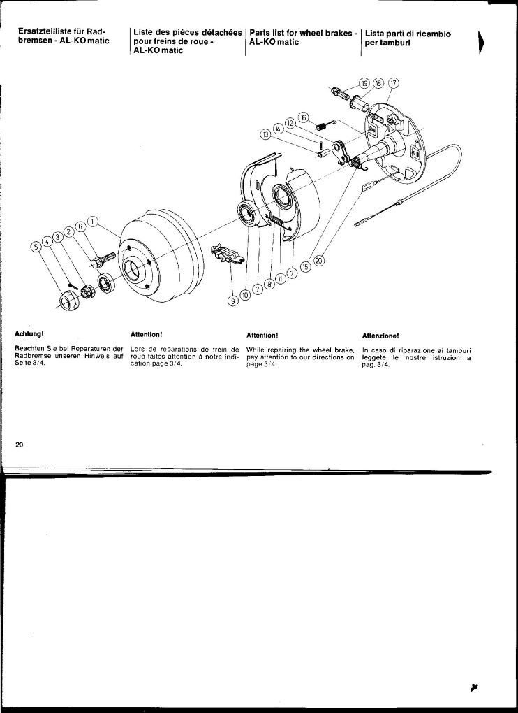

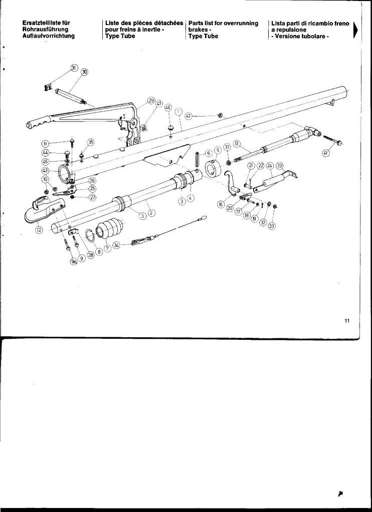

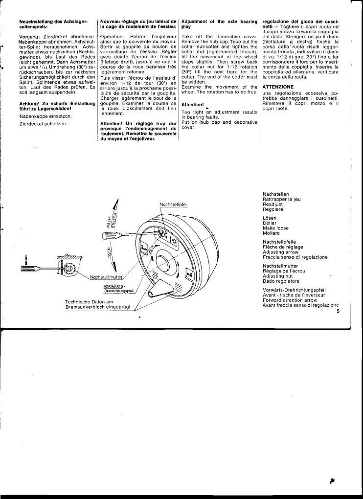

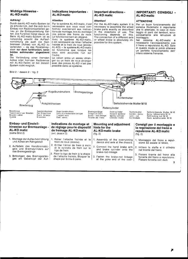

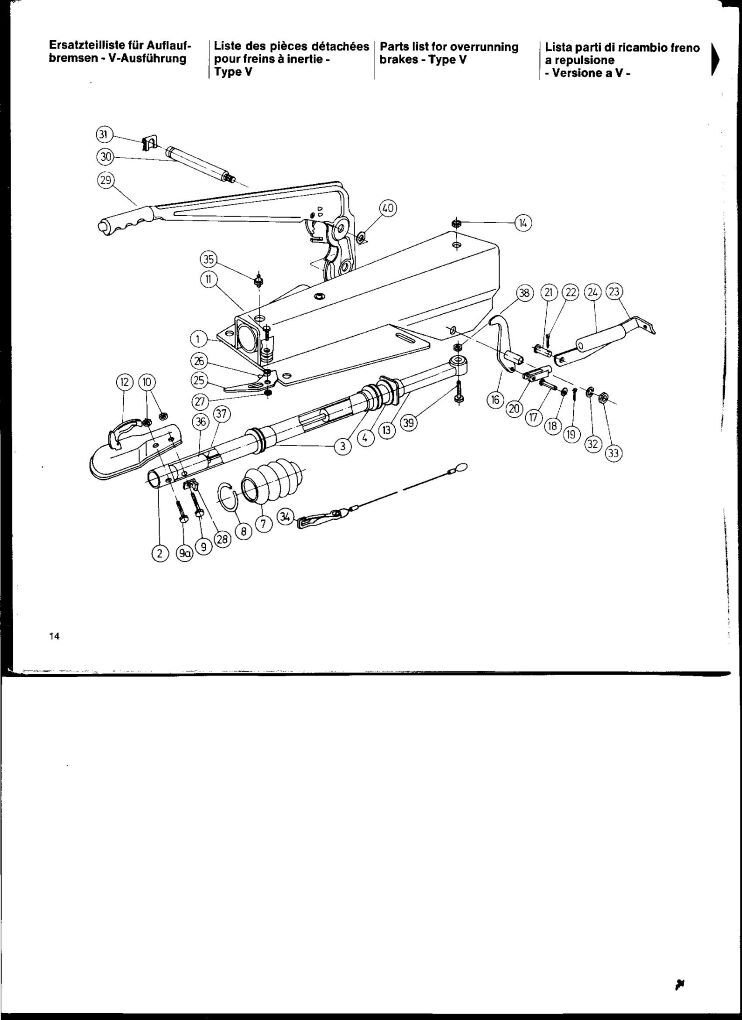

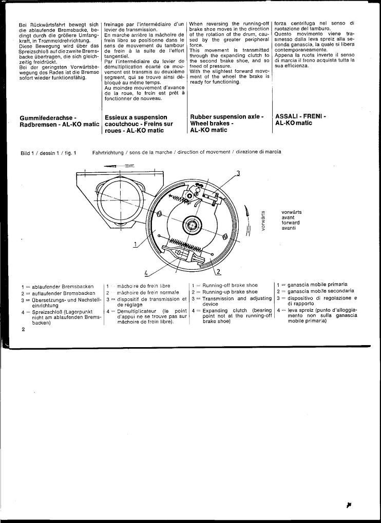

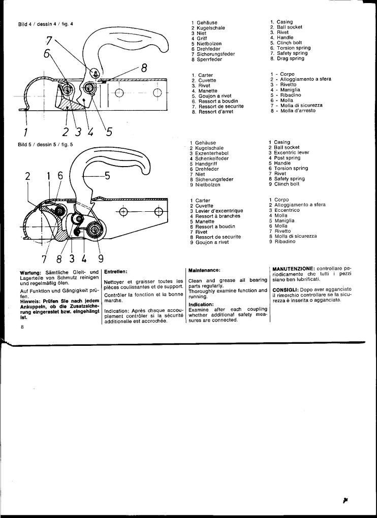

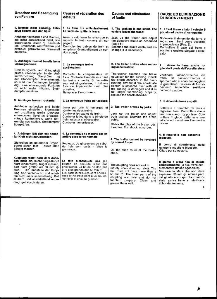

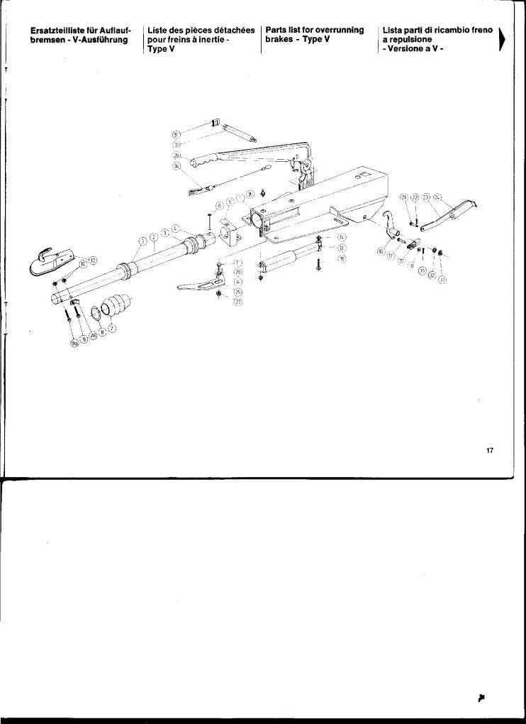

Notice ALKO freins, timon et vues éclatées.
Messages : 21485
Pour info, au cas z'où !!
