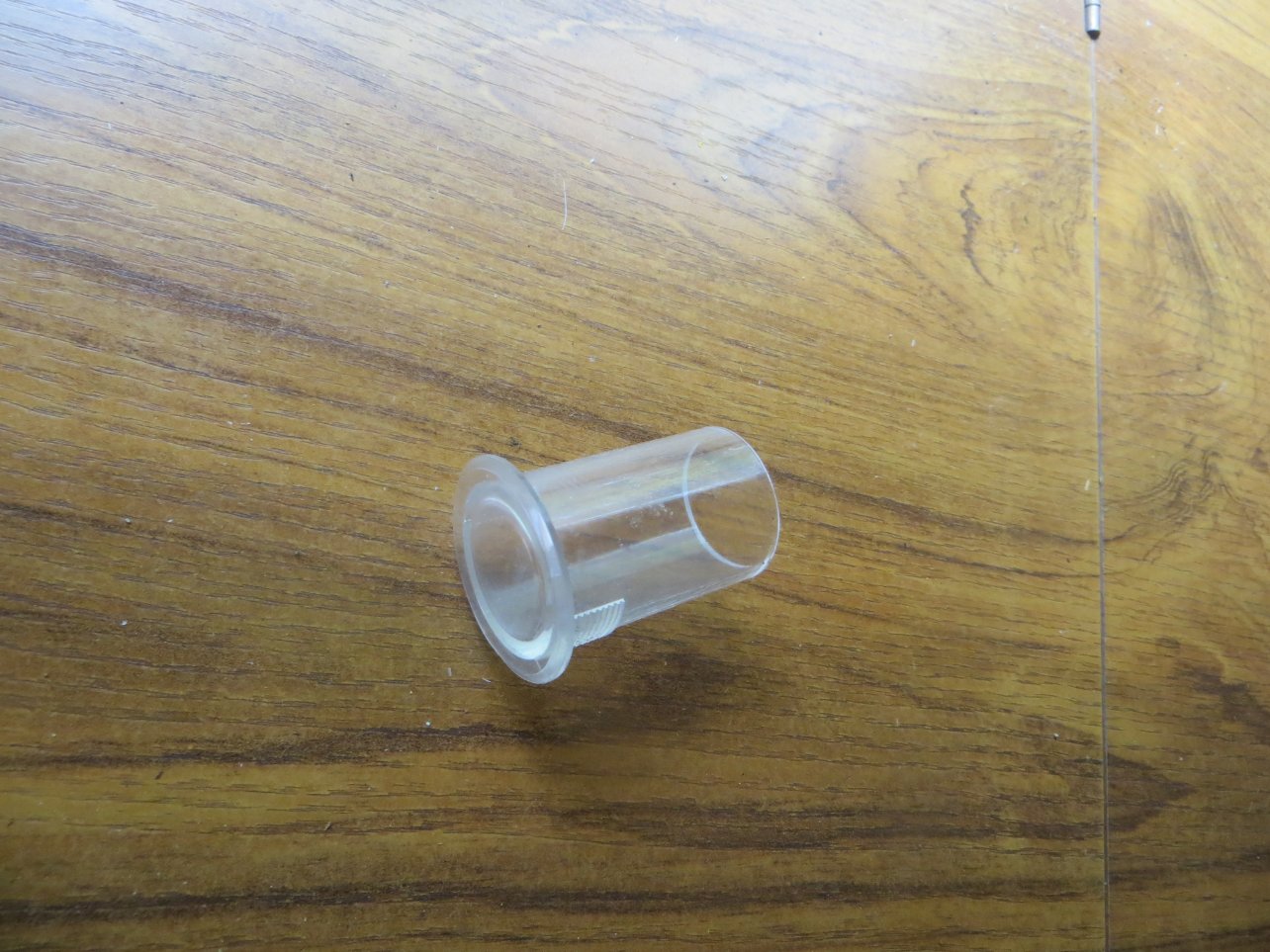

Pour la même caravane, j'ai un souci de vision du brûleur lorsque je mets en route. Je ne vois pas la flamme bleue. Après le wouff de l'allumage je ne vois rien. Donc je vérifie à la sortie de l'évacuation si cela chauffe. Quelqu'un a-t-il une astuce pour voir dans le hublot du fond du frigo ?

Tu peux tenter de sortir le tube transparent où l'on voit la flamme (par l'intérieur du frigo) et mettre dedans enroulé un bout de papier alu, coté brillant vers l'intérieur du tube, ou un morceau de canette ça facilite la vision, la flamme se reflétant sur l'alu.

Même la tête au fond du frigo, le brûleur n'est pas dans l'alignement du voyant mais en dessous. Et si tu veux accéder au brûleur il faut passer sous la caravane. La trappe d'accès est sous le plancher à l'arrière. Je retiens ton idée de l'alu dans le hublot. De plus mon genou gauche, aujourd'hui, est HS. J'avais du tronçonnage prévu..... Reporté!

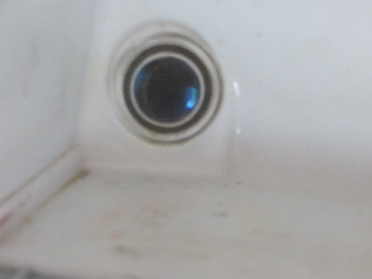

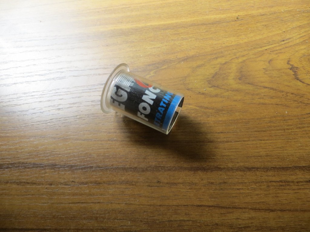

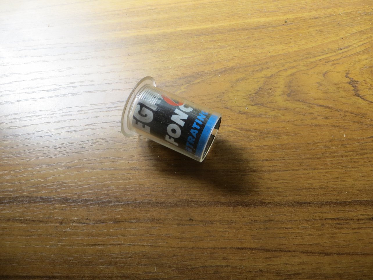

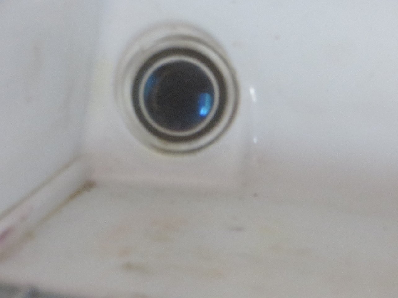

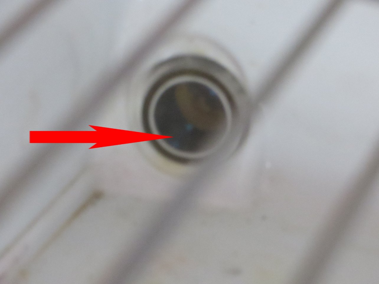

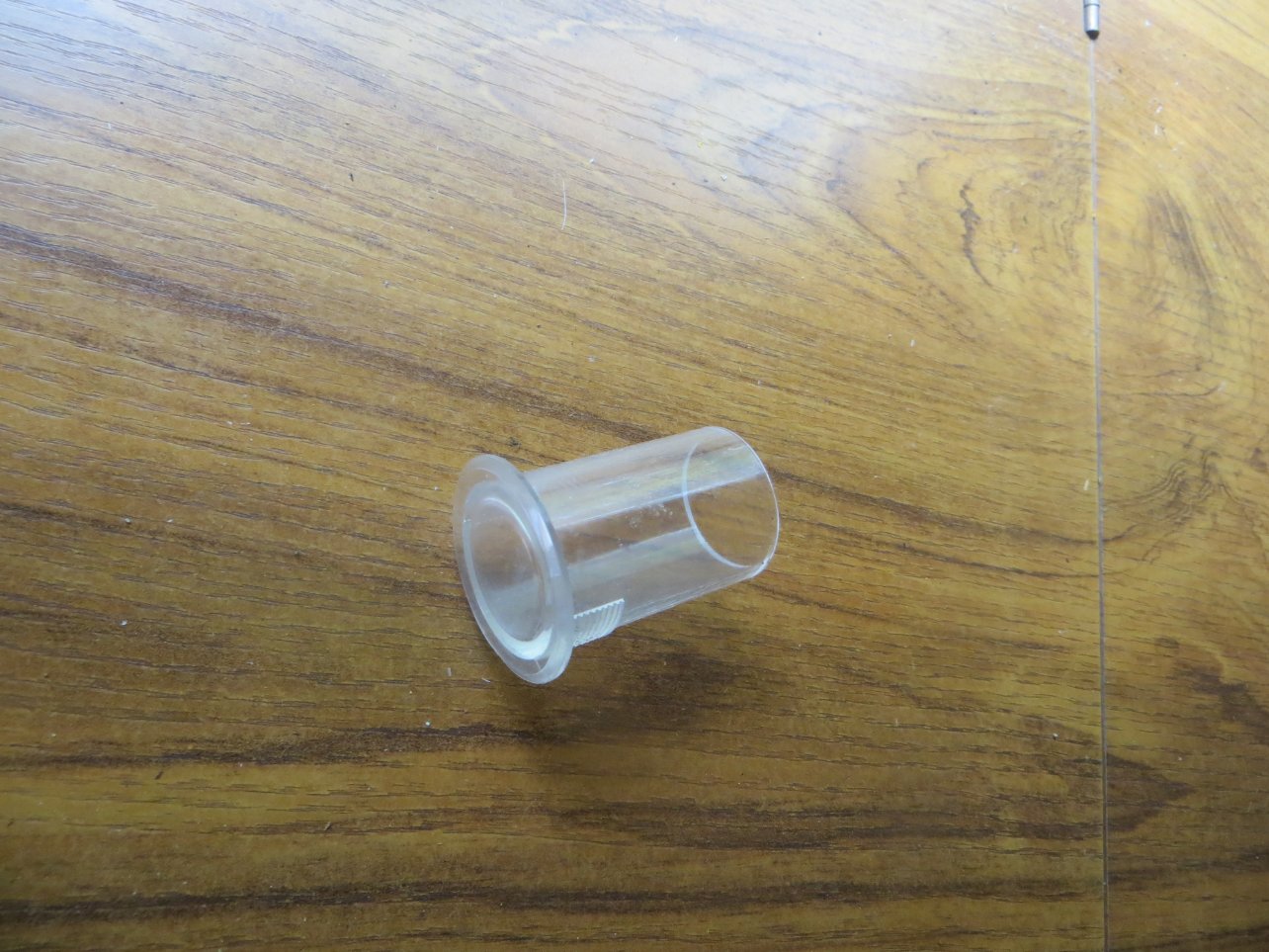

Voilà quelques photos, celle où l'on voit le reflet est de mauvaise qualité ne pouvant sortir la grille du frigo... et n'arrivant pas à faire la mise au point !
Le tube transparent
Le bout de tôle roulé dans le tube
La flamme en direct au fond du tube
La flamme se reflétant sur l'alu

Posé de l'alu de cannette dans le tube plastique....... Cela fonctionne :super: je vois la petite flamme bleue, Alléluia :ange: merci JP :kiss2:
