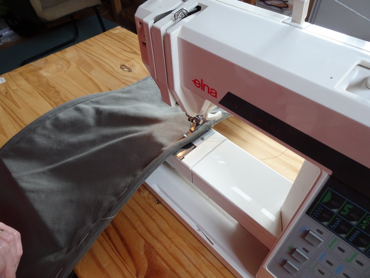

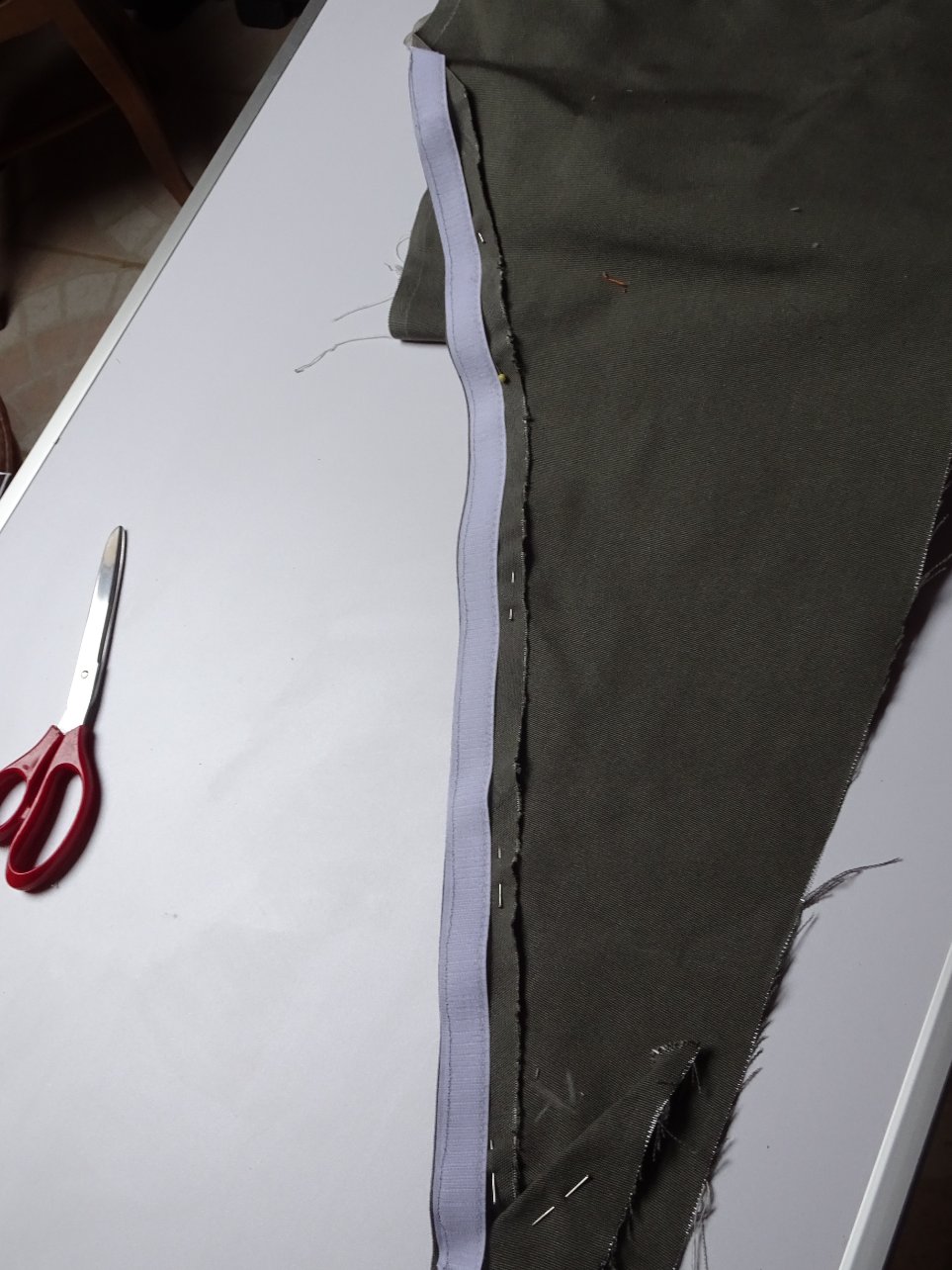

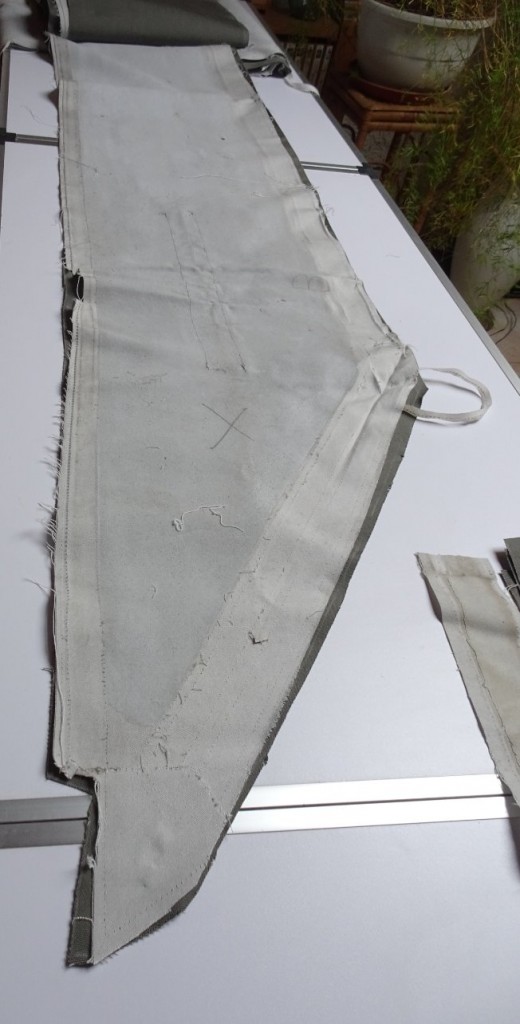

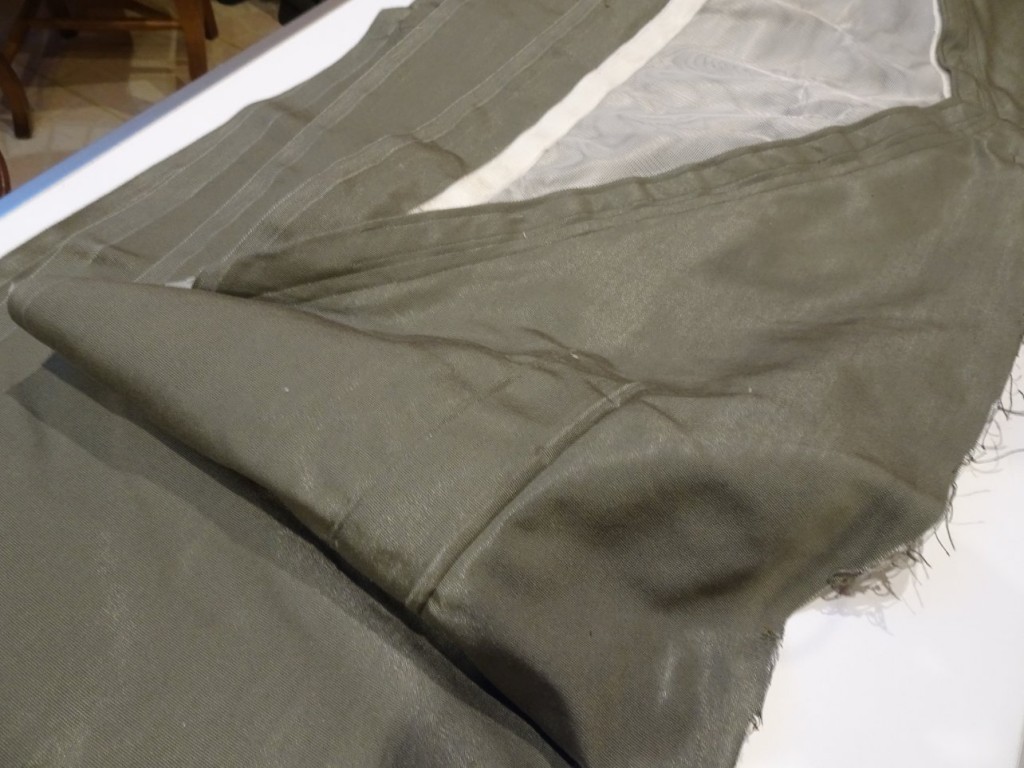

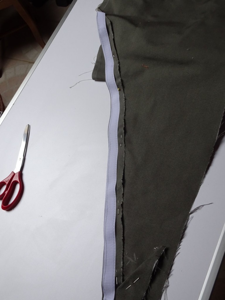

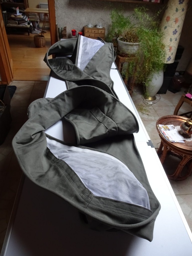

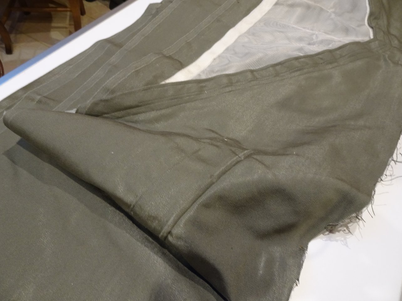

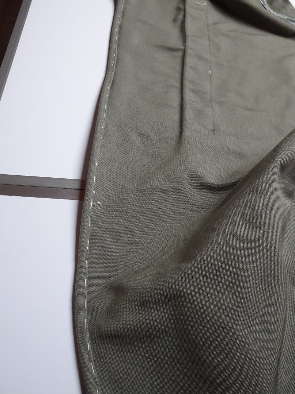

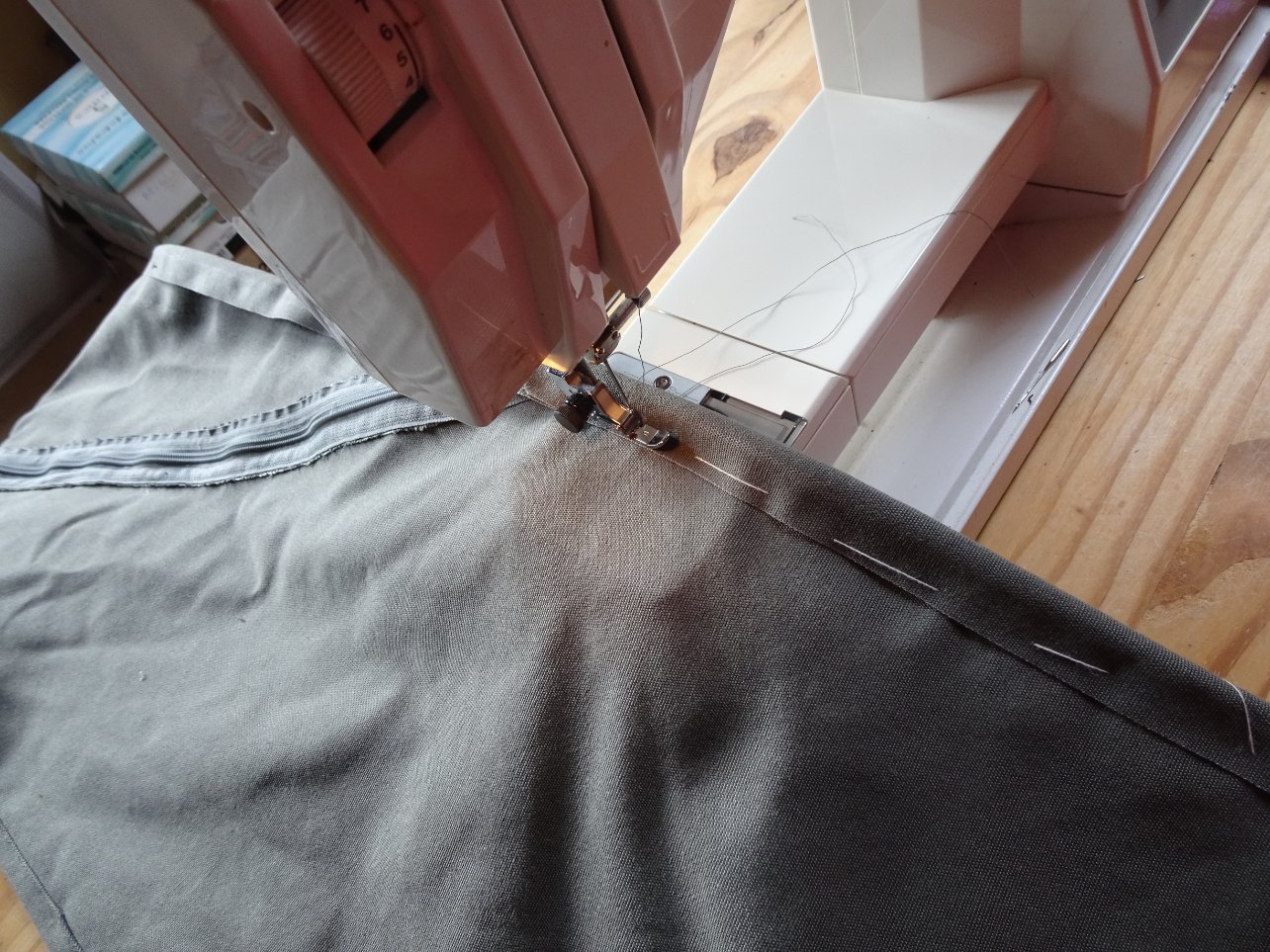

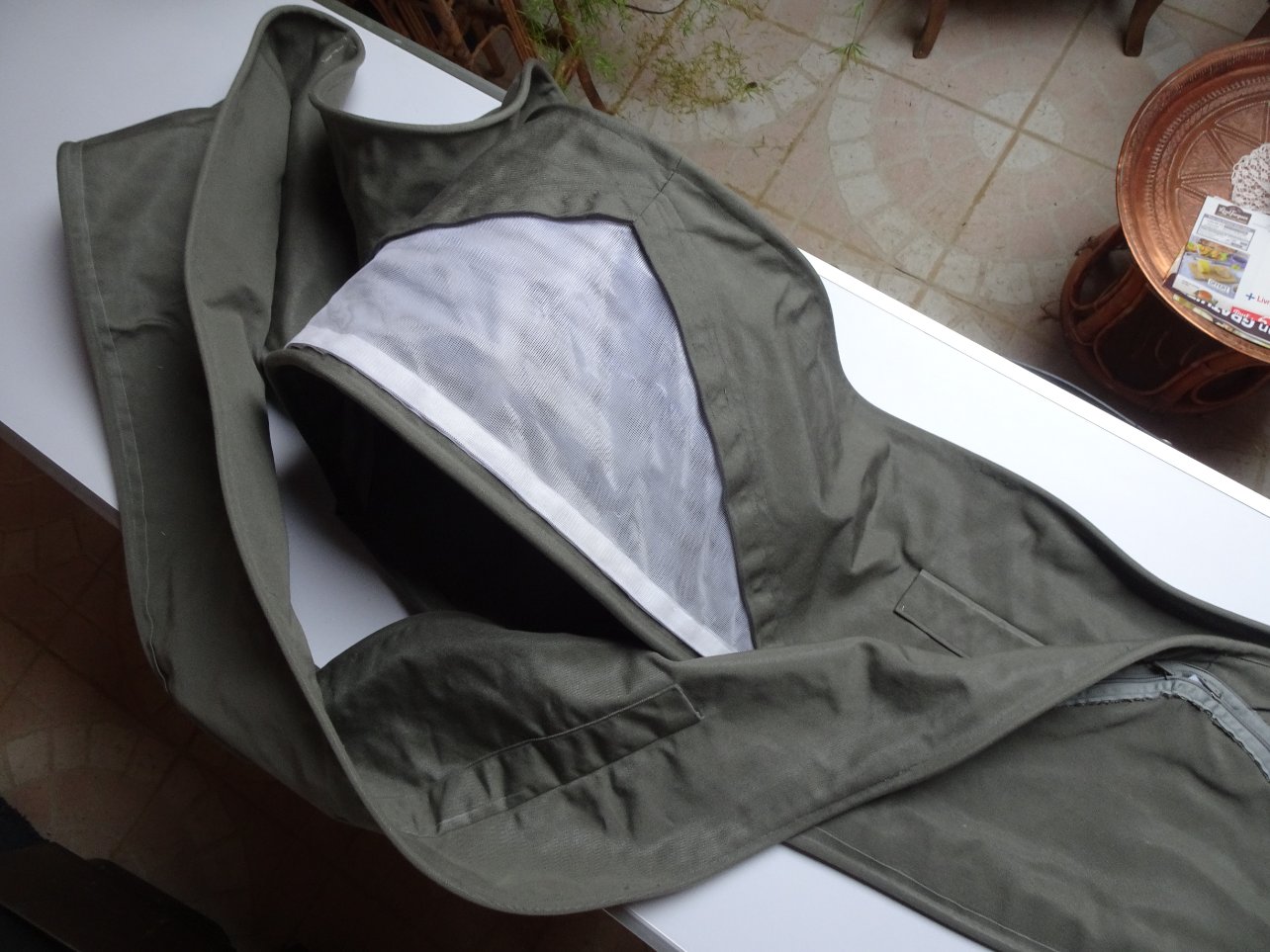

Viens de recevoir la matière première pour remplacer la toile de toit, investissement 50€, la couturière est dans les starting-blocks. Le tuto suivra. Aucun souci pour retirer la toile sur la Pontos (merci WD40), cela glisse mieux dans le rail.
A bientôt.
A bientôt.
- Messages : 6860
Re: Changement de la toile du toit relevable

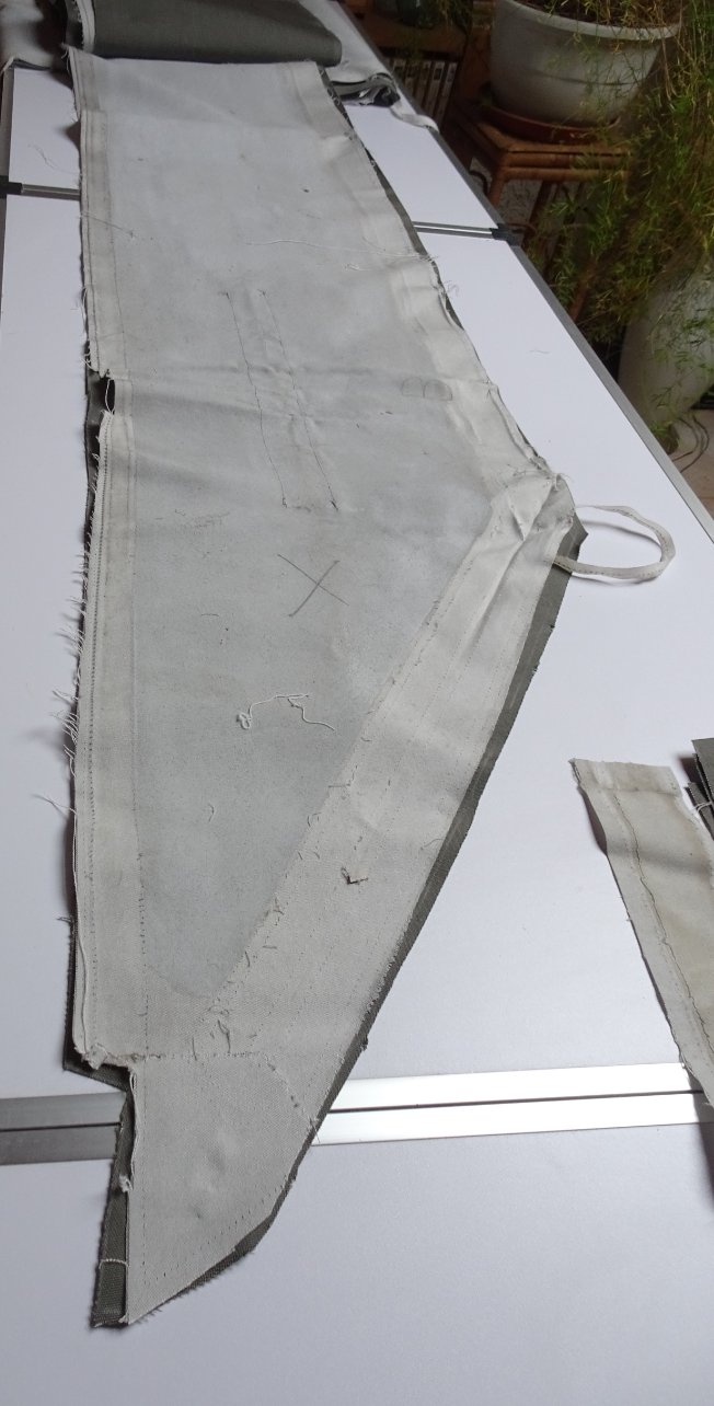

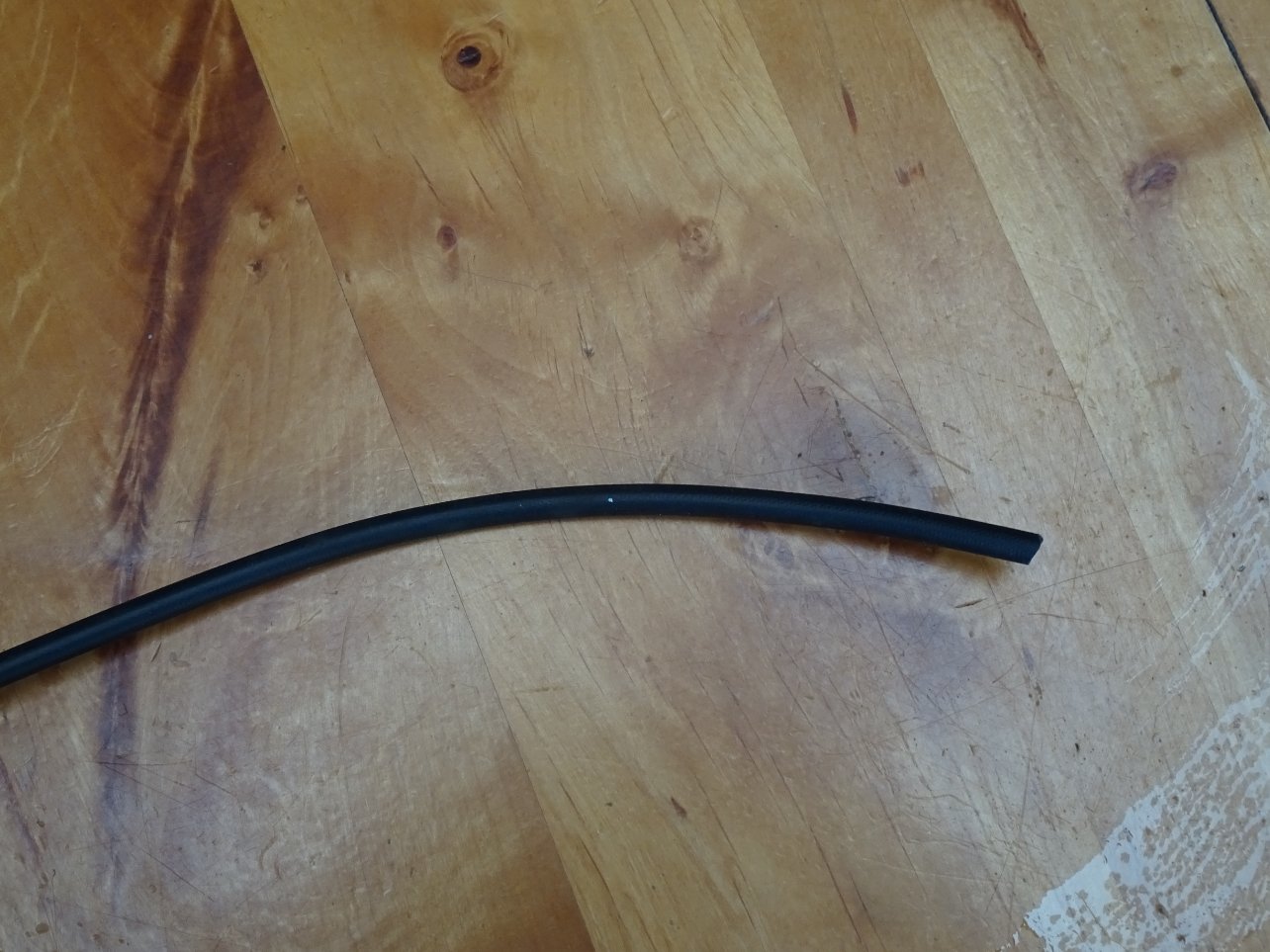

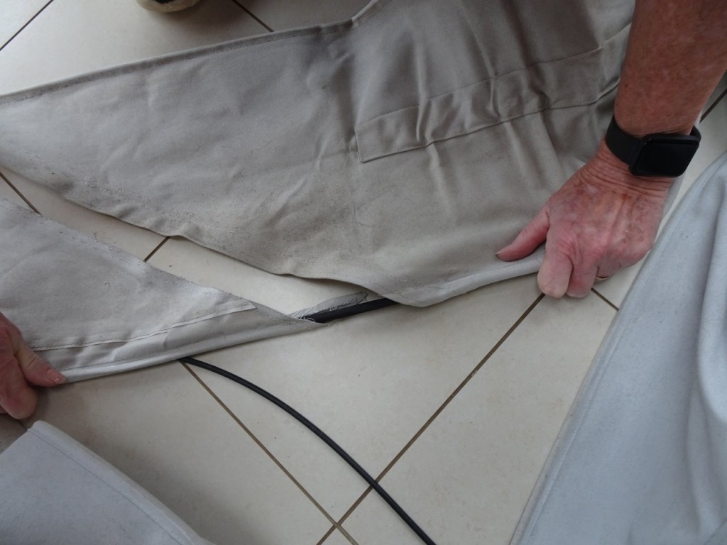

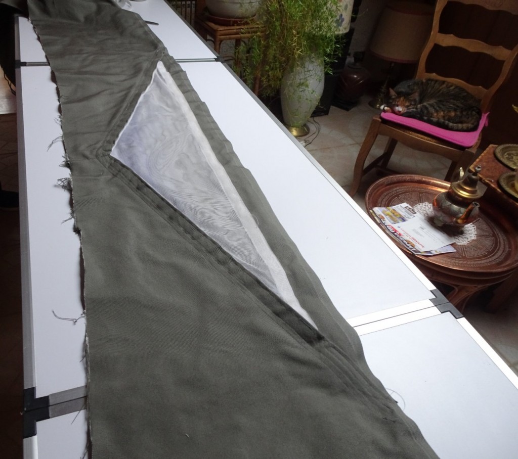

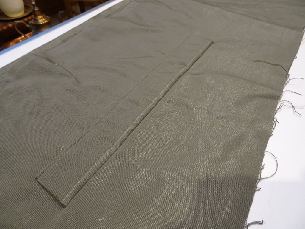

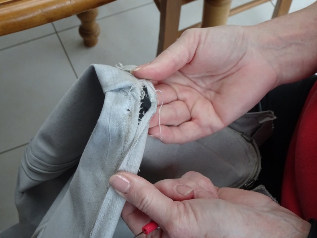

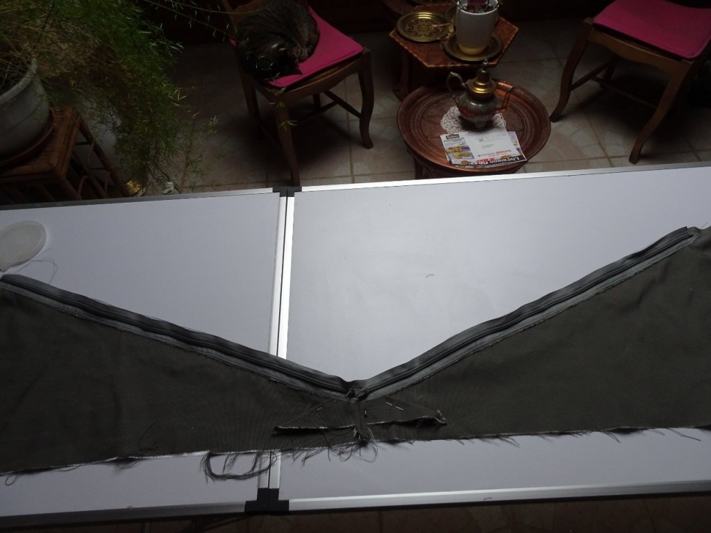

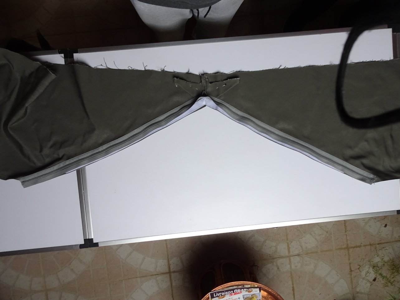

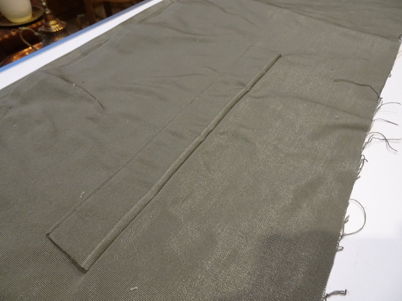

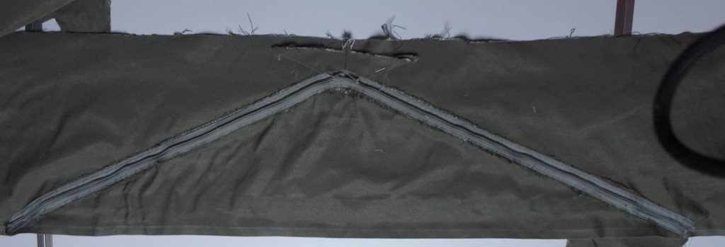

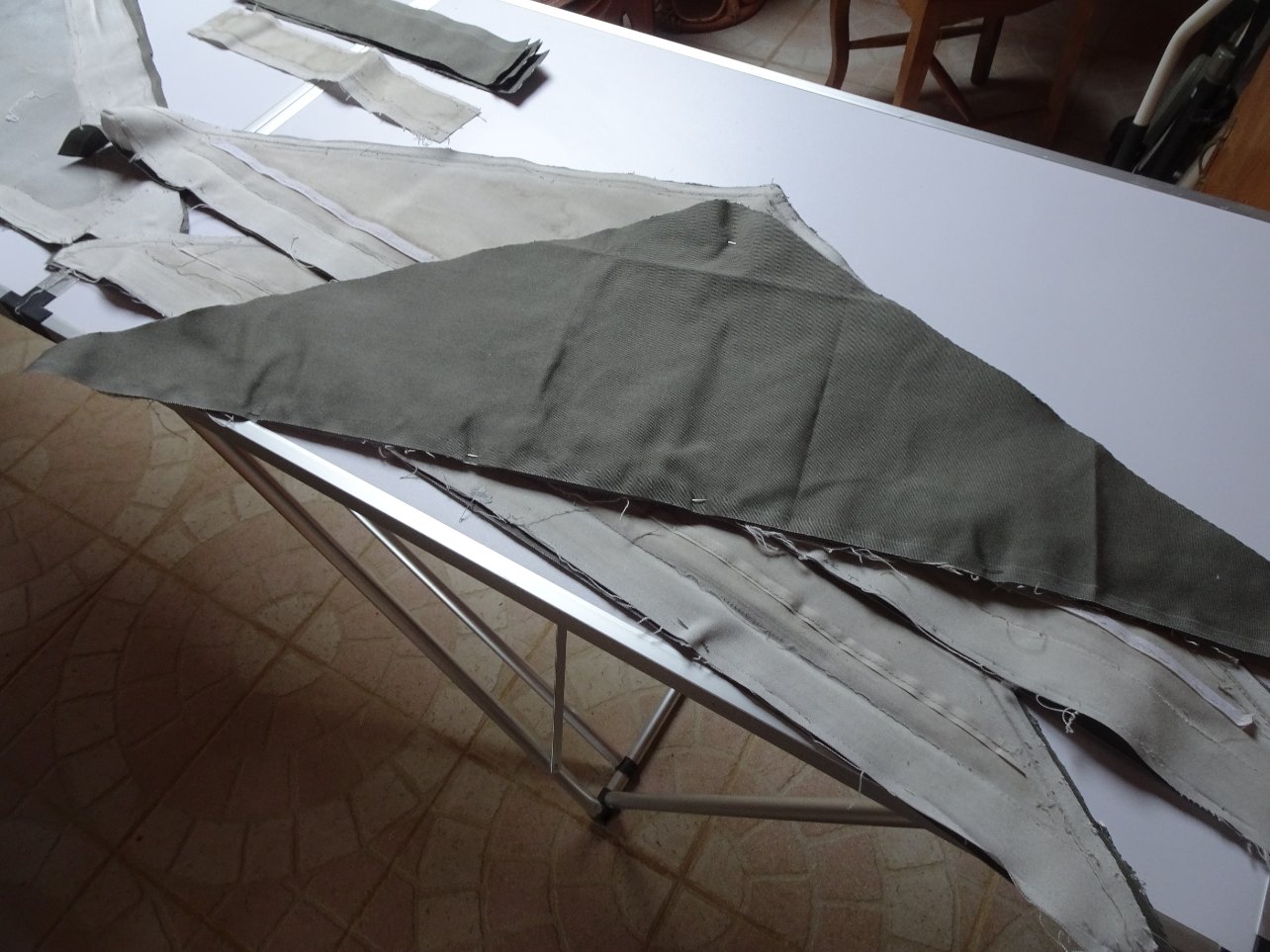

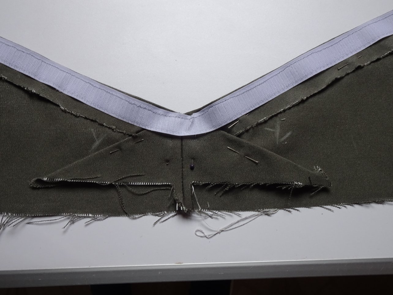

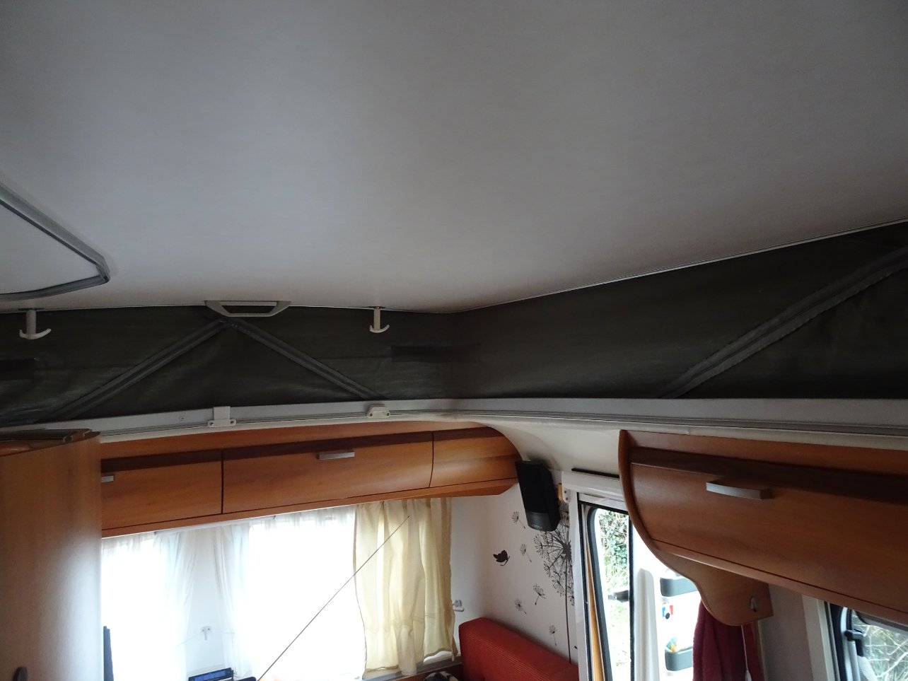

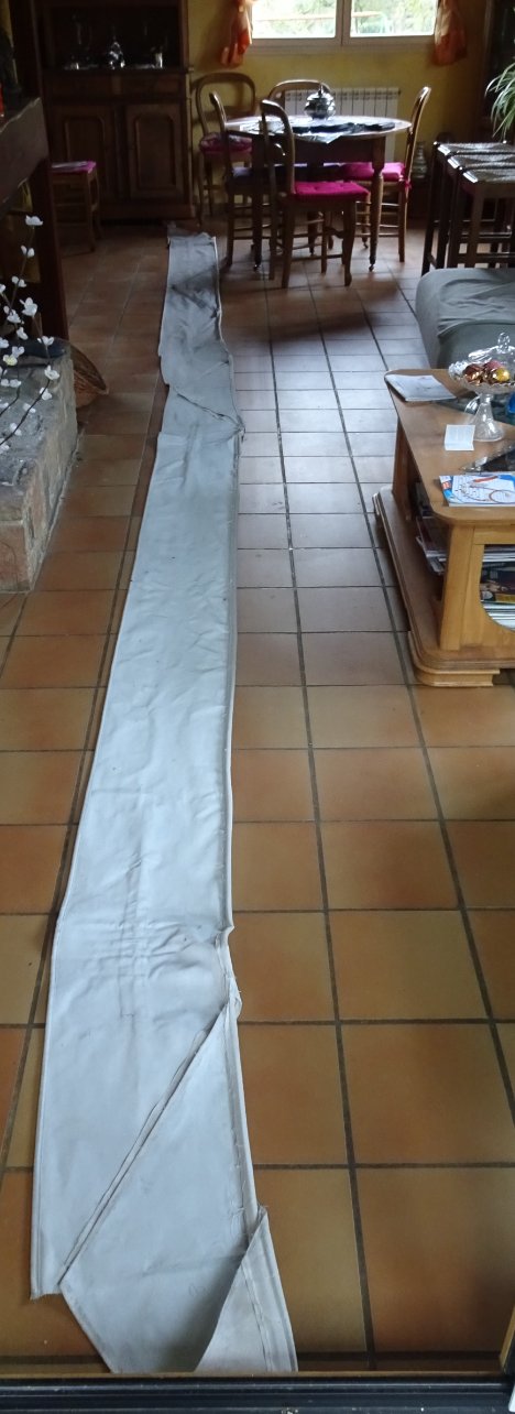

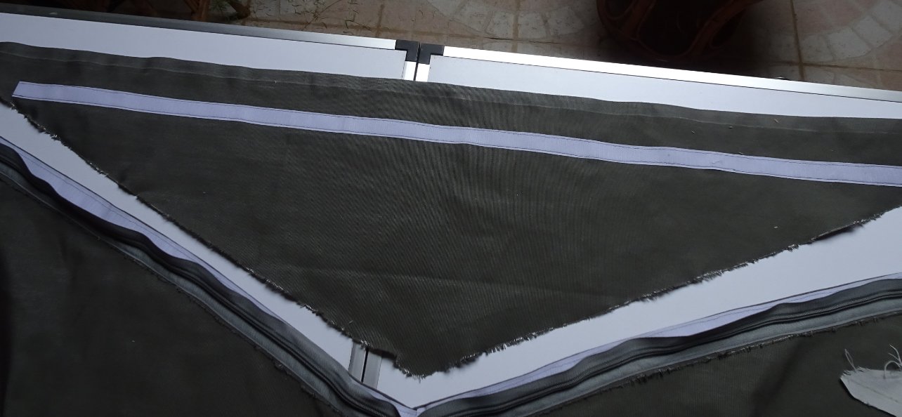

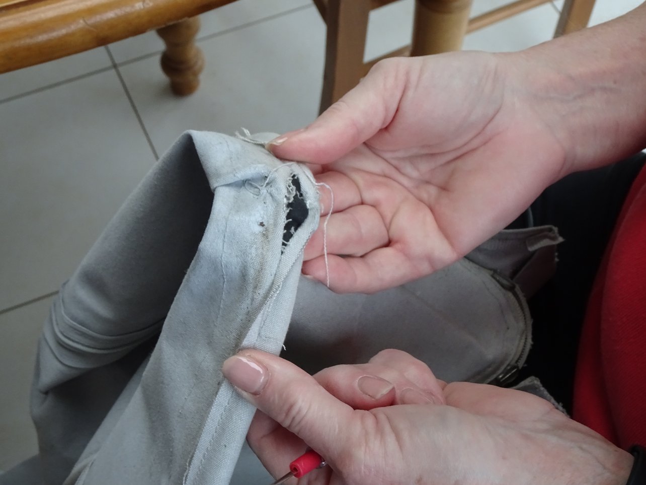

Comme promis le tuto du changement de toile de toit.
Voilà par où tout se démonte et se remonte. C'est la déformation du rail du toit où est fixé la toile. Toile entière démontée:7.80m mais il faut 10m de toile de remplacement à cause des multiples replis d'assemblage.
Démontage des divers éléments. Les joncs. Triangle et devant Copie des pièces avant assemblage. Assemblage et couture des parties entre elles. Surfilage et couture des joncs. La toile est terminée.
Y a plus qu'a la poser. Glissée dans le rail supérieur Fixée sous le rail alu Pose de l'élastique de tension.
ET C'EST FINI!!!!!
Un grand merci
à ma couturière préférée
ET C'EST FINI!!!!!
Un grand merci

Ok maintenant on a une adresse pour refaire nos toiles
Sérieux, J-Paul j'ai bien compris comment sortir la toile de par le haut (profilé avec évent) , en bas tu as retiré la ceinture alu ?, comment la toile est-elle fixée dans le bas ? STP merci;
- Messages : 6860
Salut Benjamin, pour le bas il faut retirer les bases d'accroche des crochets de toit, les deux plaques de raboutement du profil alu, le cache-vis et enlever les vis qui le maintiennent, le profil alu. Et là tu vois la gorge qui prends le jonc inférieur de la toile. Et après tu te dé..........

OK merci, je pensais que ça devait être comme ça, j'ai confirmation, merci à VOUS.

Bonjour, je n'ai pas tout suivi, quelle est la raison du changement, esthétique ou vieillissement de la toile et signes de futures infiltrations ?
La réalisation n'est pas à la portée de la première couturière venue, c'est un travail de grande précision avec peu voire aucune erreur possible

Martine est une GRANDE couturière ! !cabouille du 30 a écrit : sam. 18 févr. 2023 08:33 Bonjour, je n'ai pas tout suivi, quelle est la raison du changement, esthétique ou vieillissement de la toile et signes de futures infiltrations ?
La réalisation n'est pas à la portée de la première couturière venue, c'est un travail de grande précision avec peu voire aucune erreur possible![]()

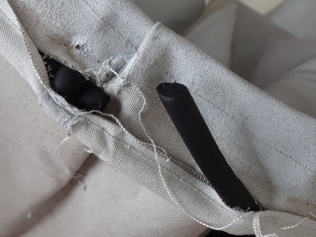

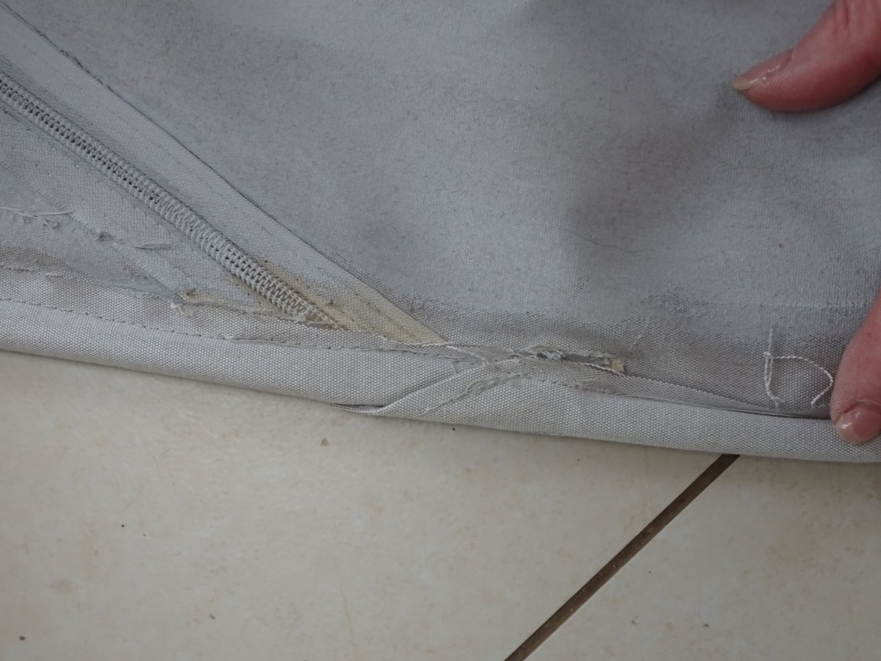

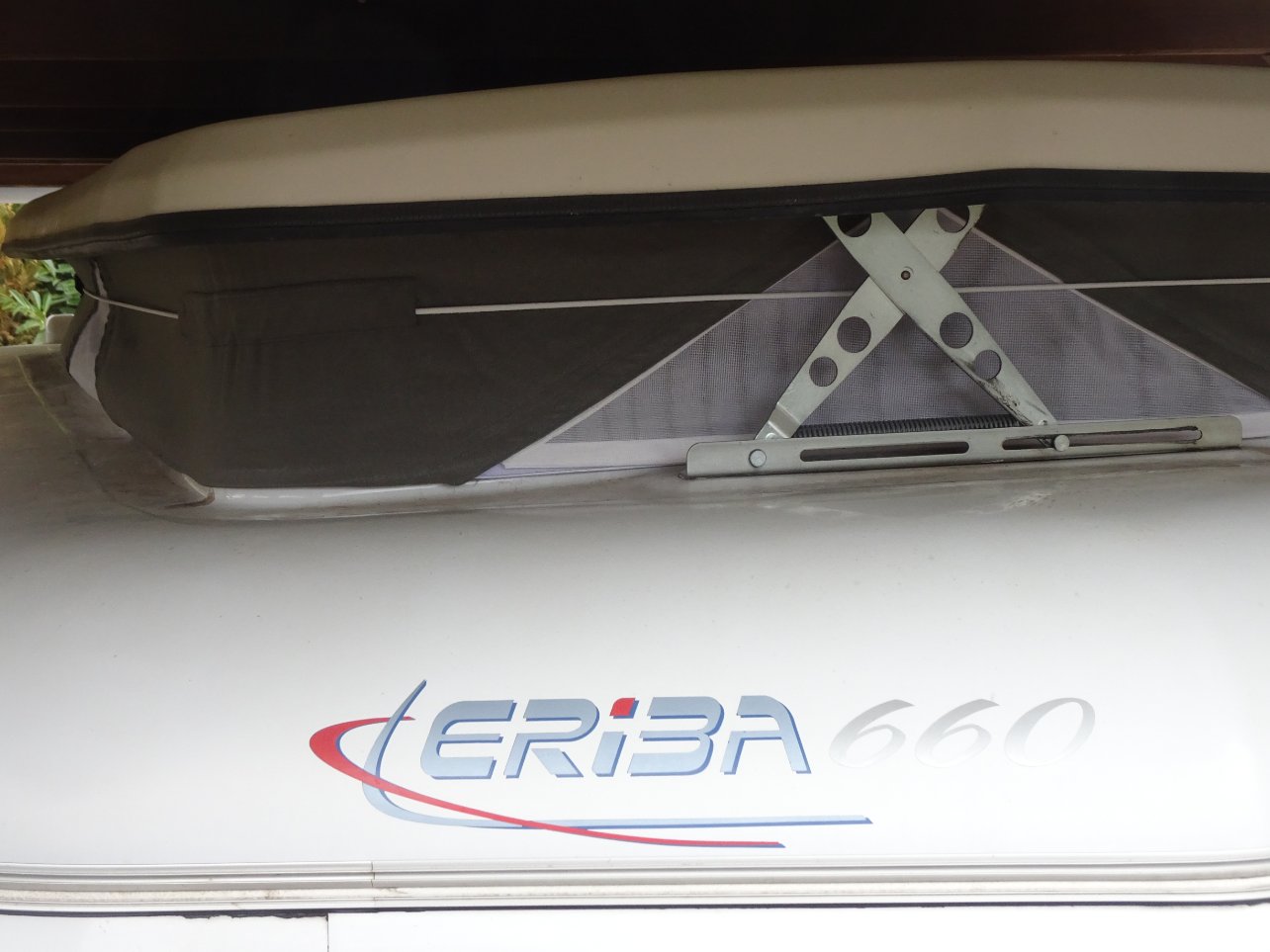

Lorsque nous avons acheté la 660 la toile de toit était piquée de moisissures noires. Après de nombreux essais, infructueux, de nettoyage, j'avais décidé de la peindre avec de la peinture pour tissu. Mais l'aspect et la texture cartonnée n'était pas au top. Lorsque Krys a fait un tuto:"comment enlever une toile de toit" j'ai pris la décision, avec accord de ma couturière préférée, de faire le changement. Si j'avais su qu'il était facile de démonter la toile, la solution aurait été de la mettre entière dans une machine à laver industrielle avec les bons produits pour enlever toutes les taches de moisissure. Mais comme elle était peinte

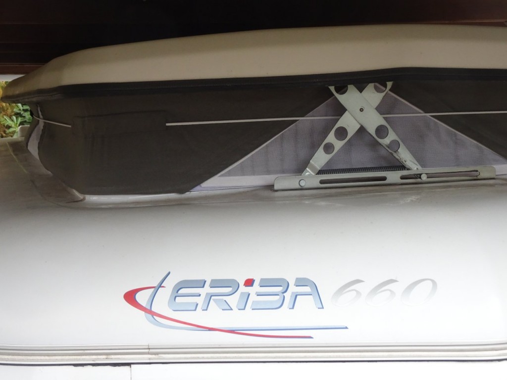

J'ai passé la moustiquaire à la machine. Je l'ai remise en place après essorage en la laissant pendre. Elle est impeccable!
- Messages : 21483
Les récentes n'ont plus la moustiquaire qui fait le tour de la toile, mais des triangles devant chaque ouverture.

BjrJeanYvon a écrit : sam. 18 févr. 2023 12:05Saluteribabinbin a écrit : sam. 18 févr. 2023 09:40 Bonjour J-Paul et merci.
Je n'ai pas pensé à cette idée de passer la toile à la machine à laver. Notre toile est en bon état, c'est les moustiquaires qui posent problèmes. Un jour il faudra bien les refaire, j'aviserai.
Bonne journée à vous, Benjamin.

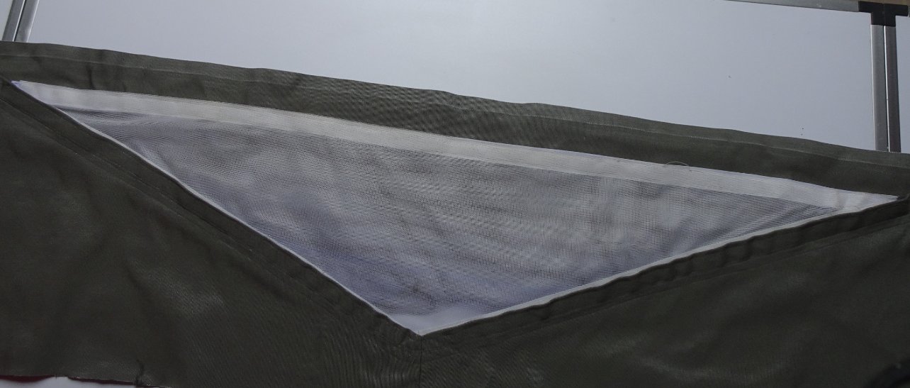

Comme dit land, sur les FEY les moustiquaires triangulaires sont prises à la base il faut tout démonter.
- Messages : 6860

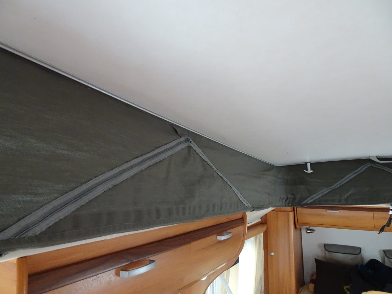

Benjamin, pour les moustiquaires, Martine a cousu du velcro de 20mm à la place du velcro d'origine de 10mm sur la toile. Si tu veux refaire les moustiquaires il faut enlever la toile pour changer le velcro sur la toile. Je pense que maintenant nous n'aurons plus de soucis avec le maintien des moustiquaires.
- Messages : 12259
Oui nous avons déjà refait une ou deux moustiquaires, mais comme tu dis pour faire dans les règles il faut tout enlever...Les Comtois a écrit : sam. 18 févr. 2023 16:34 Benjamin, pour les moustiquaires, Martine a cousu du velcro de 20mm à la place du velcro d'origine de 10mm sur la toile. Si tu veux refaire les moustiquaires il faut enlever la toile pour changer le velcro sur la toile. Je pense que maintenant nous n'aurons plus de soucis avec le maintien des moustiquaires.

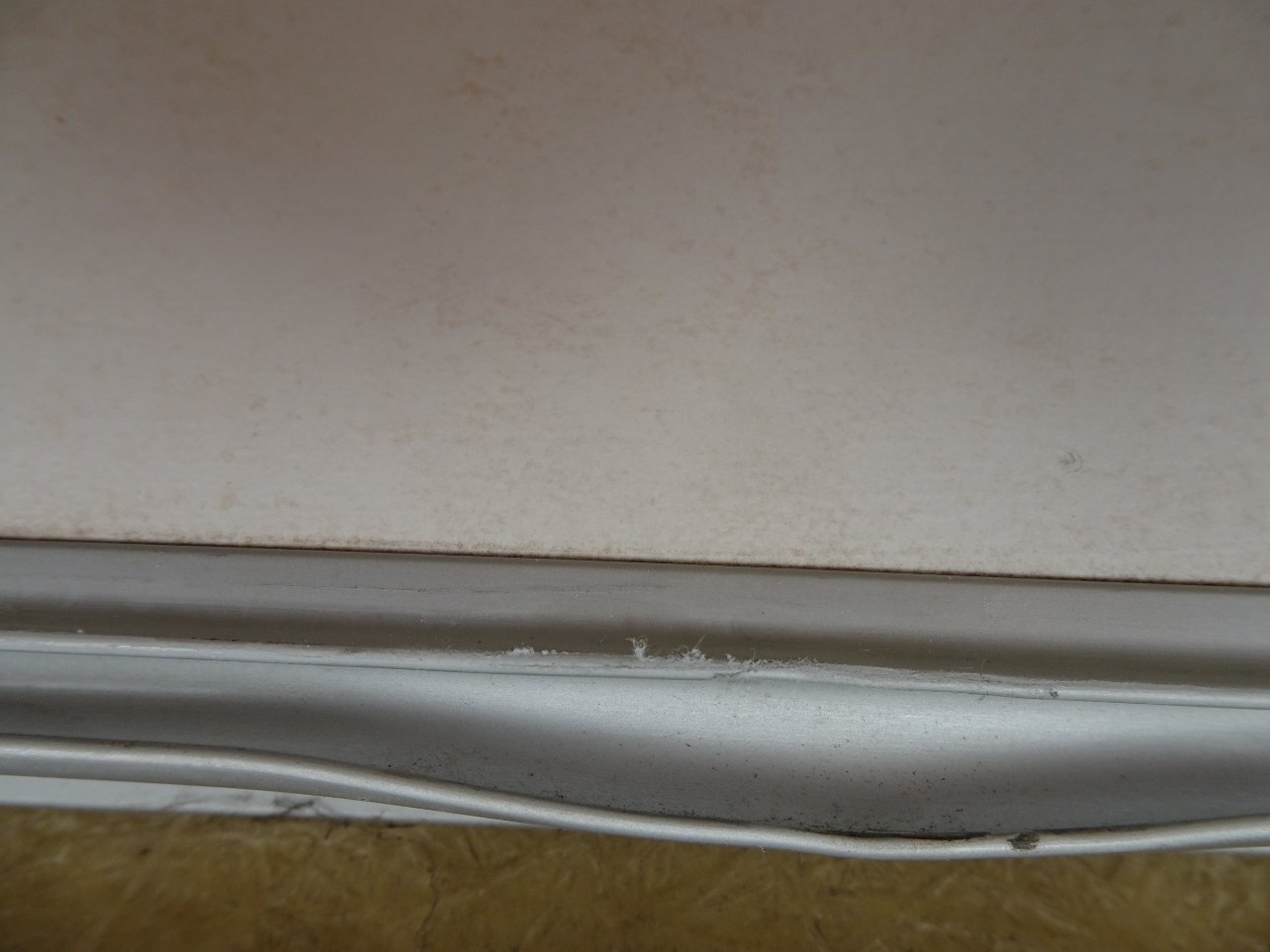

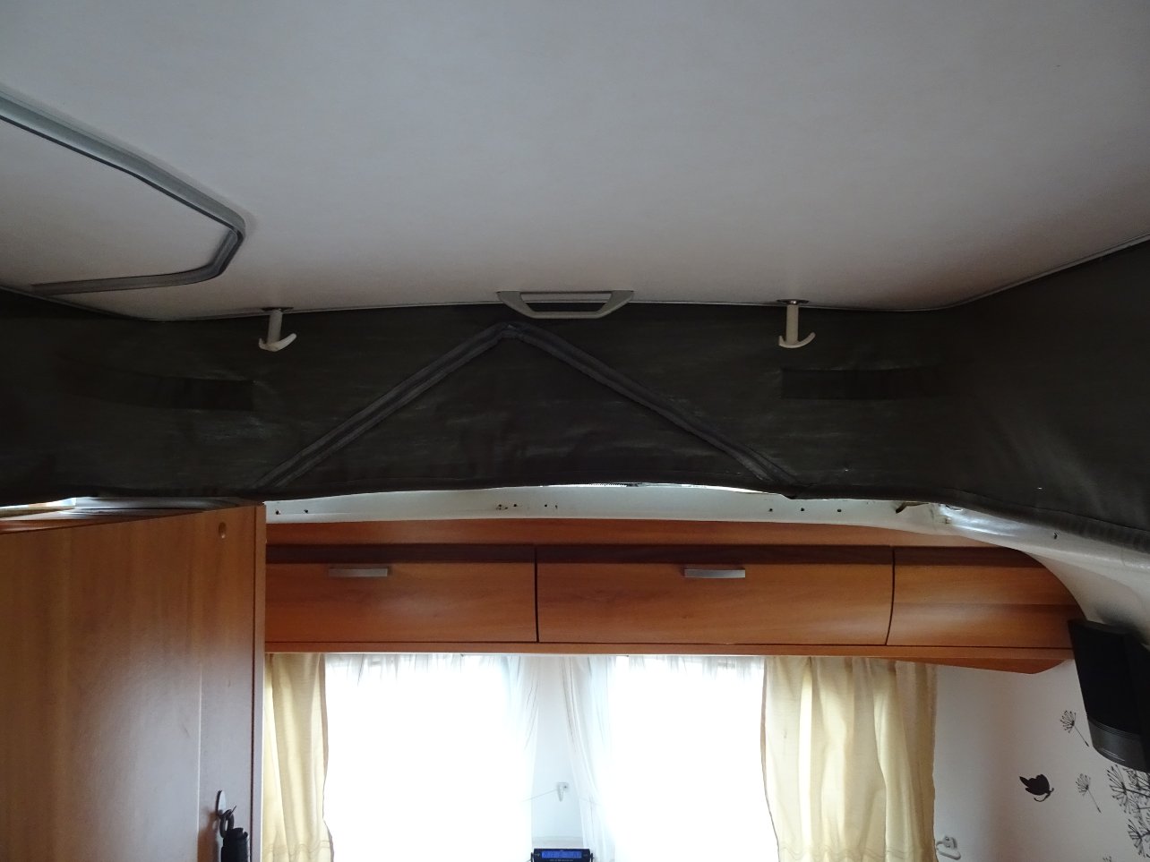

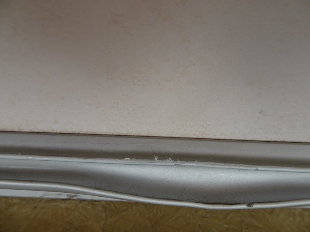

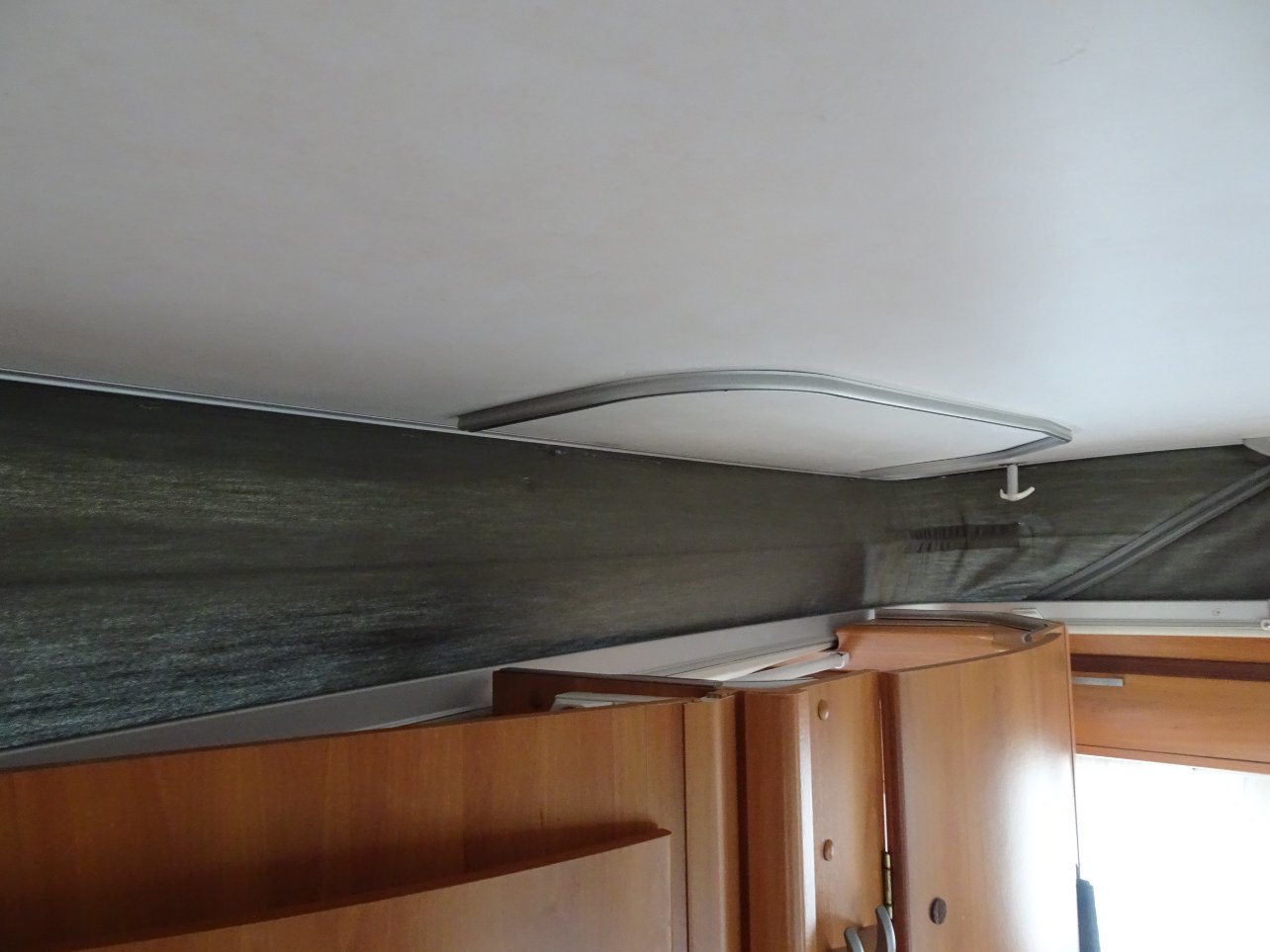

Au fait je voulais, suite au démontage du profilé alu inférieur vous montrer la qualité de montage Eriba!
Et comme par hasard, c'est à cet endroit que le toit rigide était fendu et avait amené à une infiltration d'eau. J'avais réparé par l'extérieur avec du Sika.
Cernay qualité......
- Manu RNX
- Messages : 12
- Enregistré le : dim. 12 mai 2024 15:59
- Modèle de caravane : Eriba puck 120gt 2008
- prénom : Manu
- Localisation : Nord
J'ai trouvé le même problème de montage en enlevant le rail bas.
Cependant, nous avons eu des infiltrations à cet endroit. La paroi un peu plus bas a même des auréoles.
J'ai fait un post sur mon problème d'infiltration : https://www.forumeribatouring.com/viewt ... on#p221611
Avez-vous eu les mêmes problèmes d'infiltration ?
Je viens de poster des photos de ma réparation. Toujours un peu d'eau suite au nettoyage
merci pour tout conseil que vous pourriez me prodiguer.
manu
