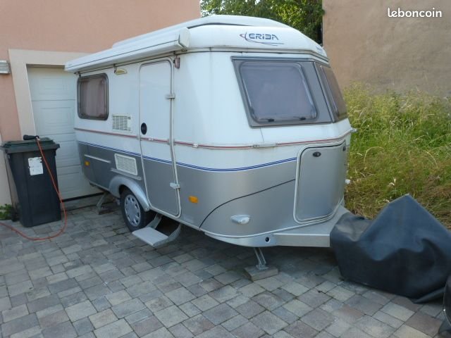

https://www.leboncoin.fr/ad/caravaning/3058610786
Messages : 12200
Re: Eriba Panfam 2011 où 2009

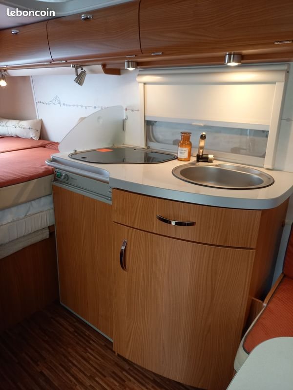

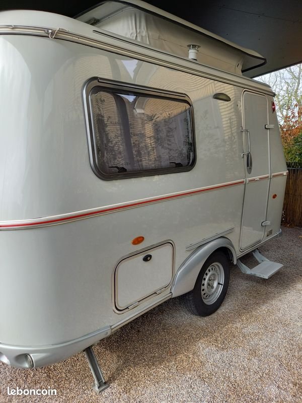

J'ai agrandi l'image, poignées en PVC donc elle est bien plus ancienne que ça.
En 2009 poignées acier chromées.
https://forumeribatouring.com/viewtopic.php?t=2896

Oui, les poignées à l'avant sont bien en pvc. Ce serait donc un modèle 2008 ?
J'ai aussi constaté que sur le modèle 2007, le revêtement de sol est clair, alors que sur la sienne, il est foncé.
Donc à partir de 2008, revêtement de sol foncé.

Blémeleu a écrit : mer. 22 oct. 2025 16:57 Oui, les poignées à l'avant sont bien en pvc. Ce serait donc un modèle 2008 ?
Comme celui-ci ?
Désirée de 2009 a ce "parquet" foncé en bois de PVC ;-)

D'après le dernier lien de Christophe et de ce que j'ai vu en CC en 2008 c'était du foncé.

Confirmation après un coup d’œil sur les catalogues 2007 et 2008. Le sol est foncé en 2008.

C'est une PAN, à voir les grilles du frigo à gauche de la porte, la Familia a la cuisine en face de la porte !!

Elle ont la cuisine à l’avant, mais le frigo à gauche de l'entrée, en face de la porte: les sanitaires.

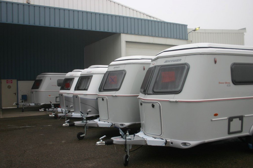

Bonjour Jean Paul.
Il semblerait qu'en 2008 voir 2009 seules les structures FEY avaient des poignées chromées.

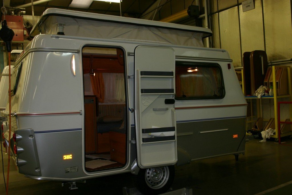

Lors de notre visite à Cernay fin 2008, on peut voir;
Sur le parking des trolls ancienne structure, poignées à l'avant PVC, et des FEY poignées chromées.
Une super puck sur la chaine de montage, poignées PVC à l'avant , Poignée AR chromée .
Il me semble qu'en 2009 la pontos n'était plus fabriquée , ainsi que la 554 (celle de Eribazh était de 2007)

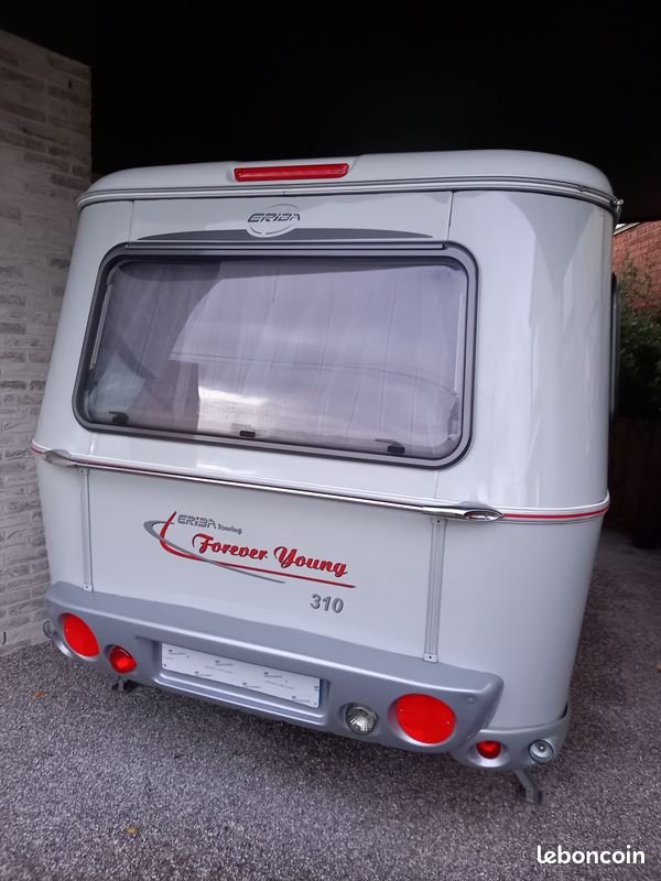

:hello: , Hello Daniel regarde cette jolie Familia FEY elle me parait en SUPER état.
J'ai la TROLL de 2009 et après 16 ans de bons services Désirée est encore pas mal :flow:
N'écoute pas forcement tout ce qui se dit ici :]
https://www.leboncoin.fr/ad/caravaning/3080559065
Caravane eriba 310 touring familia edition speciale 'forever young'
Mouvaux • 2009 • 6000 km
11 950 €
Description
Superbe petite caravane ERIBA TOURING type 310 (3 places)
Edition spéciale ‘FOREVER YOUNG’ - très belles finitions.
En intérieur :
1 dinette convertible en 1 lit 1personne.
1 lit 2 personnes (140-200) sur sommeiller à lattes et vrai matelas.
1 frigo (3 énergies, gaz, électrique et batterie)
1 chauffage au gaz, une cuisinière 3 feux.
1 évier et réservoir d’eau de 25 l.
1 penderie et de nombreux rangements.
1 grand coffre sous le lit 2 places avec trappe extérieure.
Equipé également d’un ensemble d'éclairage d’ambiances.
Les fenêtres sont équipées de moustiquaires et de stores occultants.
La toile de toit est en parfait état, sans traces de moisissure, ni de déchirures.
Extérieur :
2 pneus neufs idem pour la roue de secours.
1 bouteille gaz disposée dans la flèche.
Eclairage extérieur.
La caravane est stockée toute l’année dans un hangar chauffé.
Je précise que sur le model ERIBA 310, il n’y a pas de WC ni de douche.
Voir d'autres photos sur le lien,
Messages : 12200
Je précise, c'est bien un modèle 2009 "Forever Young"
Juste à prévoir serrure sur tiroir et porte sous évier, BINBIN l'a Fait, copié par la suite par ERIBA :]
