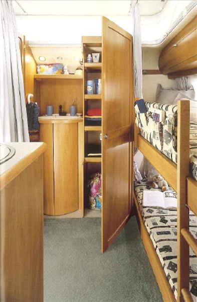

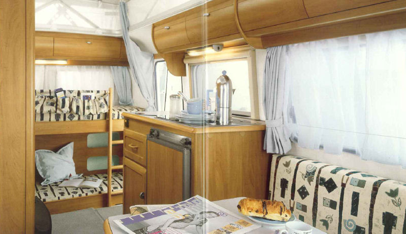

Sur mon catalogue de 2005, la version à lits superposés s'appelle Triton 410 GT (sans cabinet de toilettes) et 430 GT (avec le cabinet de toilettes).
@+ :hello:
Messages : 4792
Re: Triton 430 avec lits superposés
Willou & Minou a écrit :Bonsoir,
@+ :hello:
Tout à fait mon cher William et de même en 2006.
Voici deux photos de 2003 ;-)
TriLitsup03_2 (Medium).jpg (46.52 Kio) Vu 11351 fois

OUI !!!! C'est celle-là que je veux :langue3:
Doit bien y'en avoir d'occase... bien cachée, je saurais être patient.

Donc les millésimes recherchés sont :
- 2003 - 2004 - 2005 - 2006 -

J'y pense, ya aussi la possibilité d'acheter une 430 classique et de faire poser ultérieurement des lits superposés par un professionnel (comme ceux qui aménagent de fourgons et autres). Je suis bricoleur mais je ne me sens quand même pas de réaliser ce type d'aménagement moi-même.
Messages : 8364
titi31 a écrit :J'y pense, ya aussi la possibilité d'acheter une 430 classique et de faire poser ultérieurement des lits superposés par un professionnel (comme ceux qui aménagent de fourgons et autres). Je suis bricoleur mais je ne me sens quand même pas de réaliser ce type d'aménagement moi-même.
Il suffit de :
- 5 poteaux rabotés
- 4 demi-chevrons rabotés pour supporter les sommiers
- 2 sommiers à lattes re-découpables ( Ikéa , ... )
- 3 lisses
et les matelas.
Quelques vis cruciformes, 8 petites équerres et un coup de vernis.
titi31
Message non lu par titi31 »
Ah bon alors vu comme ça oui, ya pas de problème. :langue3:
Sauf qu'une fois qu'on y est ça ce passe jamais comme prévu :pasdrole:
Puis faut savoir où visser. J'ai cru comprendre qu'il fallait bien tomber sur le cadre/structure metallique.
Messages : 4792
Là, tu n'as pas besoin de te fixer à la structure de la cagouille.
Regarde bien, le lit du bas est seulement à quelques centimètres du sol et le second est affleurant à la plage avant , sous les baies.
Il faut juste faire comme une banale étagère en quelque sorte avec les dimensions extérieures qui coïncident avec les murs.
Ce qui va rigidifier le total, sera la fixation des lisses sur le devant et en intérieur des poteaux les supports sommiers.
La pose d'une échelle ( comme sur la photo ) complète l'ensemble et évite toute rotation des nœuds
Pour le caisson inférieur, formé par la première lisse, il suffit de reprendre les fixations des actuels coffres.
De même, il n'y a aucun risque de basculement du lit, du fait du coincement entre l'avant et le meuble sanitaire.
Si tu trouves une caravane, ça me laissera un peu de temps pour te faire les croquis :]
