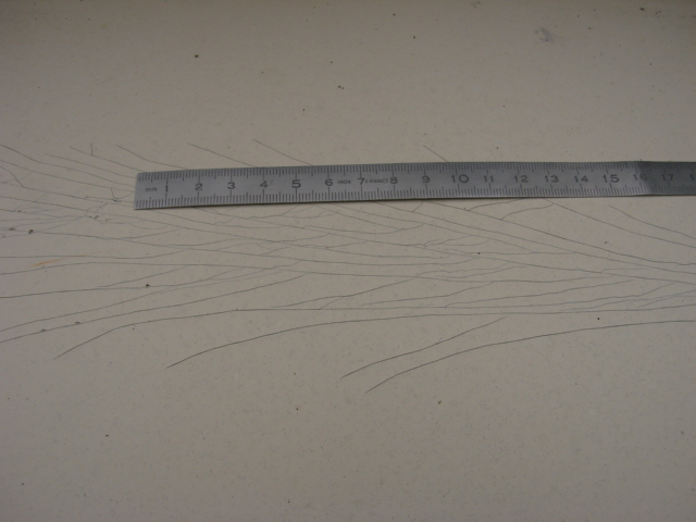

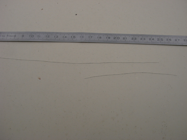

je viens de faire des photos j'espère que ça va passer. Non il ne s'agit pas de la rehausse mais du flan droit et du dessus également
partie avant sur le plat au dessus de la porte, là se sont plutôt des craquelures mais il y en a sur un bon mètre
sur l'arrière plutôt une fissure de 50 cm environ
je retiens et ai noté le nom du produit. Merci Cagouillard, je préfère aussi les solutions simples.

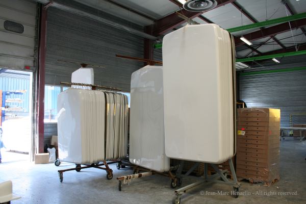

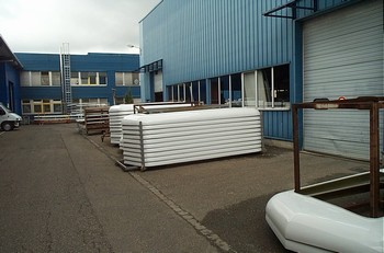

Nos
en devenant
prennent quelques rides également.
Heureusement il n'y a pas péril en la demeure et techniquement c'est compréhensible (différence de matériaux, dilatation différente )
Le problème est d'ordre esthétique , il peut accentuer en cas de parking extérieur.
L'usine de Cernay procédait en garantie à une nouvelle application dans ces cas.
La manipulation de ces toits et leur stockage m'ont toujours étonné, car travailler cette matière reste une œuvre d'expert.
