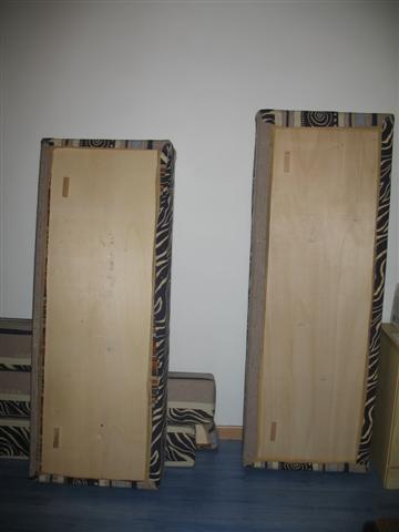

Pour le moment les coussins sont stockés dans la maison, à l'abri de l'humidité, mais je recommence à cogiter pour changer le couchage, en attendant le printemps.
Je compte remplacer les ressorts par de la mousse Bultex (problème de dos, nous aimons le couchage ferme). Je suis allée voir sur plusieurs sites internet. Pour deux coussins (150x54x15 et 142x54x15 cm) en densité au moins égale à 35 kg/m3 ça va revenir entre 156 € et 184 €. Ce à quoi je vais ajouter le prix de deux planches (je prévois de faire quelques trous à la perceuse pour l'aération) et du tissu assorti au tissu actuel pour recouvrir les deux banquettes (nécessite d'investir dans une agrafeuse).
Gene30, et les autres, pouvez-vous me redire où vous l'avez achetée votre mousse (découpe sur mesure ?). Est-ce que quelqu'un, parmi vous, a fait faire ce travail par un tapissier ? (comparaison du prix de revient)
Bonne soirée,
Sylvie
