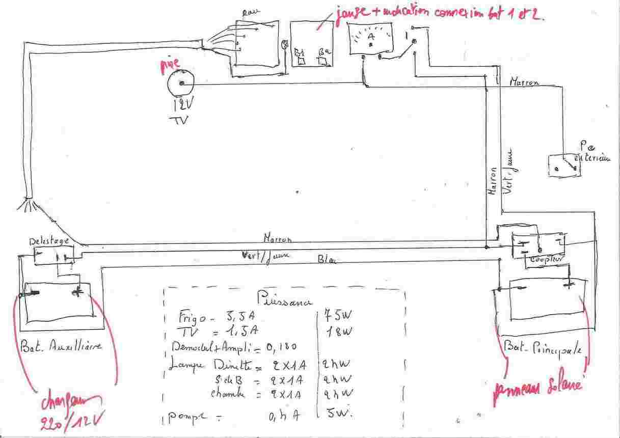

Pose d'un panneau solaire 75W
emma et jacky
Hello
Modifié en dernier par emma et jacky le lun. 5 sept. 2011 23:37, modifié 3 fois.
- Christophe

Re: Pose d'un panneau solaire 75W
Hello Jacky !
Peux tu nous donner une idée du poids total du kit,
emma et jacky
En réponse à ta question Christophe,
Modifié en dernier par emma et jacky le lun. 5 sept. 2011 23:37, modifié 1 fois.

Roxy, voici une photo du schéma que le concepteur avait établi derrière une des notices. Moi ça ne me parle pas vraiment
, mais des gens plus avertis comprendront peut-être quelques chose au montage. (en rouge ce que j'ai écrit)
Je me suis surement mal expliqué
par rapport au montage parce qu'il n'y a pas de lien avec l'attelage: juste une prise sur le timon permettant de se connecter aux batteries.
La batterie 1 est reliée au panneau solaire via un régulateur (si j'ai bien compris) et un coupleur-séparateur. La deuxième était reliée à un chargeur intelligent et à un autre coupleur-séparateur.
Enfin c'est ce que j'ai compris: le panneau charge la batterie 1 et ouvre le circuit vers la batterie 2 quand la batterie 1 atteint le voltage requis.
A l'inverse, en cas de faible ensoleillement, c'est l'inverse qui se produit, avec le chargeur intelligent branché sur 220v qui charge la batterie 2 et le coupleur-séparateur de la batterie 2 qui ouvre vers la batterie 1. Je ne sais pas si c'est cohérent mais il me semble que cela devait fonctionner comme ça!
un petit indicateur scheiber indique la charge de chaque batterie et un voyant s'allume pour montrer que les deux batteries sont reliées: ce qui n'est arrivé qu'une fois après avoir rechargé la batterie 2 (la plus mal en point) et pas longtemps, puisque cette batterie 2 avait subie une décharge trop profonde. J'ai donc déconnecté la batterie 2 pour la remplacer rapidement.
Les batteries étaient restées quelques semaines comme ça: le panneau solaire devait faire son boulot sur la batterie 1, mais sans le chargeur intelligent pour compenser un déficit de soleil, ce qui explique qu'au moins une des batteries soient HS.
La batterie 2 HS est donc déconnectée, et batterie 1 à vérifier. Et c'est après avoir démonté la batterie 1 pour vérifier niveau d'eau et mettre un coup de chargeur que la remise en place de cette dernière a posé problème.
Est-elle HS elle aussi?: peut-être, mais avant démontage le voyant charge du régulateur était allumé dès lors qu'il faisait suffisamment jour, ce qui n'est plus le cas.
Je vais essayer de voir ce que la batterie 1 a dans le ventre mais j'ai deux véhicules récents et avec l'électronique
il faut que je trouve une autre solution...
Je me demandais si le plus simple ne serai pas de reconnecter le régulateur directement sur la batterie sans interférence du reste du circuit et de voir s'il fonctionne normalement.
