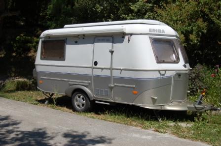

pas de photo actuellement rien que de la prévision.
juste une photo de l'état actuel.

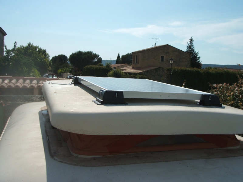

Nous avons installé un panneau solaire sur la Troll (mais la réhausse doit être plus petite car plus ancienne) derrière la réhausse. Pour nous, hors de question de percer, surtout au niveau du toit! jacky a collé les 4 supports avec de la colle Sikaflex tout comme les supports du store. Nous avons fait environ 5000 km cet été et aucun souci. Le cable passe, comme conseillé plus haut, par l'ouverture arrière de la toile, toujours pour éviter les trous!
Voilà
Emma

Si tu veux , j'ai vu qu'un gars a fait un montage comme tu veux le faire ,les pattes de fixation sont collées.
