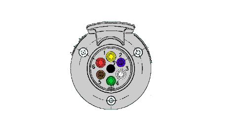

salut,
il y a des chances si on peut dire que l'ancien proprio de ta cara a modifier le câblage :ange:
il a probablement croisé les fils des broches 2 et 9 dans la prise cara, tous cela pour utiliser une simple 7 broches (et pas une 7+6) pour la batterie et le panneau solaire ;-)
Si c'est le cas, il ne te reste plus qu'à remettre les fils à la bonne place et pour utiliser la batterie et le panneau solaire remplacer la simple 7 broches par une 7+6.

Yannick51 a écrit : soit disant que les marques autos ne prévoient pas de pouvoir déconnecter l'anti brouillard depuis le commodo d'origine et qu'il faut rajouter un interrupteur :| Bref, à n'y rien comprendre du tout! :nono:
Souvent les garagistes ne sont que garagistes..........
de plus sur certain modèle de prise la coupure du feux de brouillard existe :ange:
Yannick51 a écrit :Bon y'a plus qu'a tester tout ça, en espérant que ça ne craigne pas pour le multiplexage de l'auto... :pleur4:
Si tu n'étais pas si loin on aurait regardé ensemble..........
Pour ton multiplexage ne touche pas le côté voiture,à mon avis c'est côté cara qu'il faut regarder :ange:
Sur ta prise batterie panneau solaire tu regardes entre les plots 2 (bleu) et 3 (blanc) et si tu as 12V c'est pas normal.
Et donc c'était pour mettre cette simple 7 broches qu'ils ont fait leur magouille. :pleur4:
Si c'est confirmé pour régler ton problème il te faut acheter une 7+6 comme tu as sur ta voiture et câbler correctement. :ange:
Tu retires le fil du 12V de la broche 2 et tu le mets sur la 9.
Bien sûr toutes ces hypothèses sont à vérifier ;-)

Donc pour renvoyer du 12V depuis la batterie et la 7 broches vers une 7+6,il a forcement bidouille pour que cela fonctionne.
Croisement du fil de la broche 2 avec celui de la broche 9 sur la 7+6 de la caravane.
C'est la raison pour laquelle quand tu branches ta 7+6 de la cara sur la 7+6 de la voiture tu as le feux de brouillard alimenté par le +12V permanent. :nono:
C'est à mon avis l'hypothèse la plus probable :ange:
