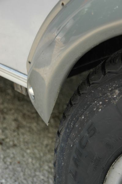

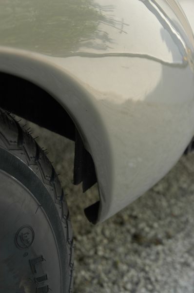

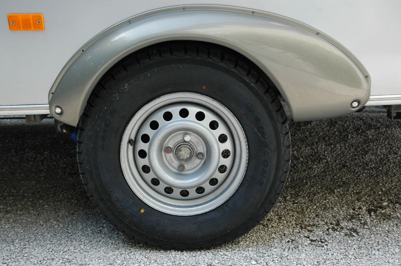

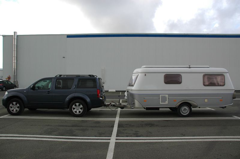

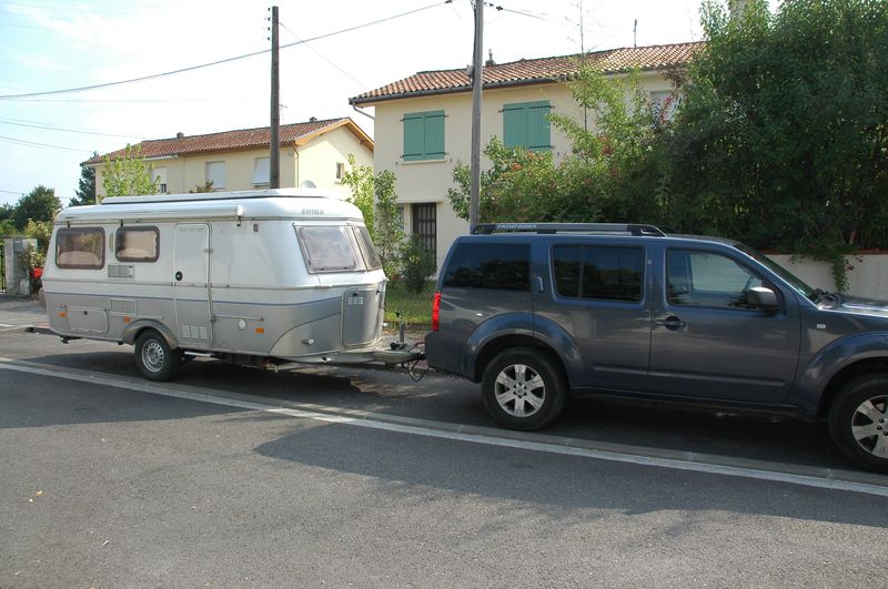

Pour pallier à des problèmes de garde au sol, j'avais l'intention, il y a 2 ans de surélever la troll.
Le fabriquant de remorque chez qui elle est entretenue (SOR), m'avait assuré que cela ne changeait rien à la CG...
Nath ne me croyant pas....j'ai attendu...et un copain à fait ça chez Fautras, qui lui a servi le même discours..
Du coup, la mienne est chez SOR, pour une surélévation de 5cm, + 3 cm qui viendront en suivant avec le changement de pneus.
165/14 vs 205/14
Je la récupère la semaine prochaine...mais les pneus viendront plus tard...faut que j'économise d'abord :-D
Pour infos, le prix :
Surélévation 5cm + révision freinage complet + graissage partout + changement soufflet timon = 220 €
phil
165/14 vs 205/14
phil

J'ai récupéré la cara et premières impressions sur route...ça sautille bien moins sur route dégradée, c'est ce que je cherchais avant tout
Les pneus sont des LingLong : 195/14 106 T (950 kg par pneu)
Les gardes boues ont dû être rabotés dans les angles, mais on voit rien à 1m...
Le gain de 3cm, m'a permis de remettre le col de cygne d'origine..
voilà, content
voilà, content

- Messages : 21151
Re: Surélevation
distran a écrit :Salut
voilà, content
Des

Re: Surélevation
salut
oui, des photos
oui, des photos
- Photo 005.jpg (116.27 Kio) Vu 22767 fois
- Photo 003.jpg (48.2 Kio) Vu 22765 fois
- Photo 004.jpg (50.38 Kio) Vu 22765 fois
- Photo 001.jpg (116.45 Kio) Vu 22767 fois
