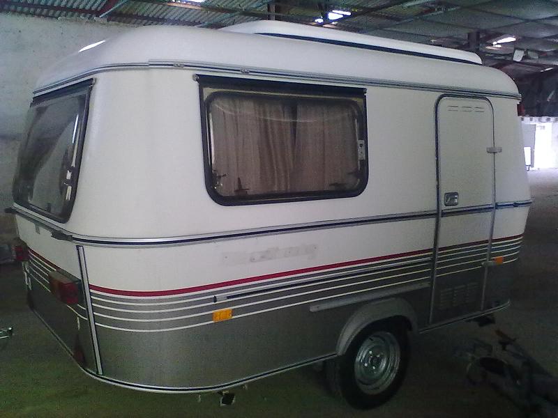

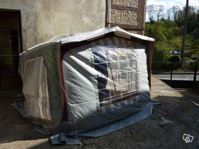

Je suis à la recherche d'un auvent pour mon : eriba : pan familia.
Pypat m'en propose un qu'il met sur sa puck. Il m'a envoyé des photos avec les dimensions.
Longueur du auvent sur le rail de fixation : 2,13m et hauteur rail de fixation/sol : 1,60m
Je viens de mesurer mon : eriba : et j'arrive à 2,40m (2,65m pour la longueur total du rail) et 1,84m. :(
Est-ce adaptable? si oui, comment? si non, quel auvent me conseillez-vous? :(
Je joins des photos qui pourront peut-être vous aider :?
Merci à tous pour votre aide ;-)
Louli :pompom:

L'auvent pour puck peut éventuellement se monter sur une Familia mais il sera trop petit et s'arrêtera aux 2/3 de ta baie (arrière-droit).

L'auvent de Pypat pourrait éventuellement se monter, mais pour se faire il faudrait déplacer au moins un " Pontet ", voir deux .
En effet ces pièces en alu dans le rail d'auvent tenues par deux vis, devraient alors être écartées de 2.13 m.
Inconvénient majeur, il faut reboucher les trous du précédent emplacement.
Ou alors ajouter un Pontet supplémentaire. Ça ne vaut pas cher !
Reste à voir la hauteur utile, qui dépend de la longueur de la toile à pourrir et de celle des élastiques de tension.

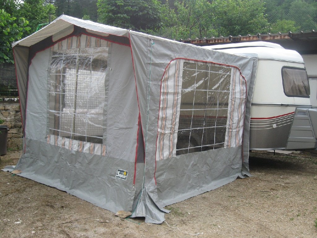

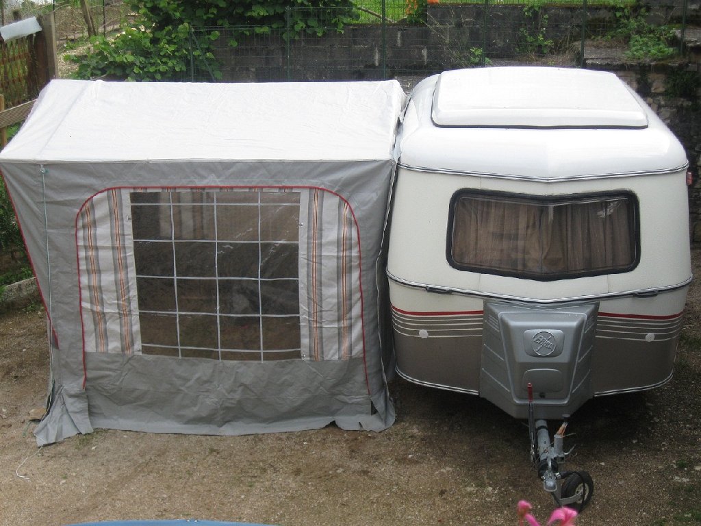

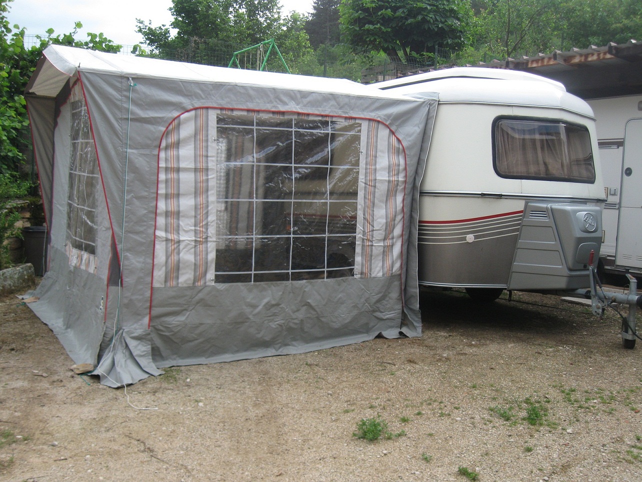

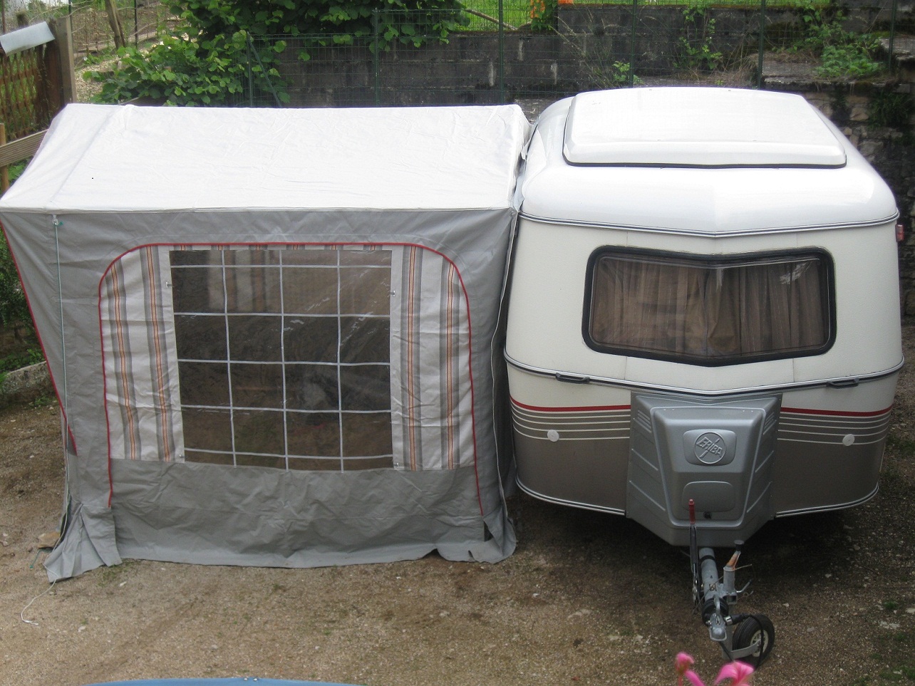

Voici comme promis, les : Photo : du auvent que nous avons trouvé... :super:
Le temps s'étend calmé, j'ai enfin pris le temps de le monter avant le grand départ ;-)
Il est en parfait état, la toile paraît neuve. Nous sommes vraiment content de notre trouvaille :loving:
Vivement le test en vacances :frime:
Louli

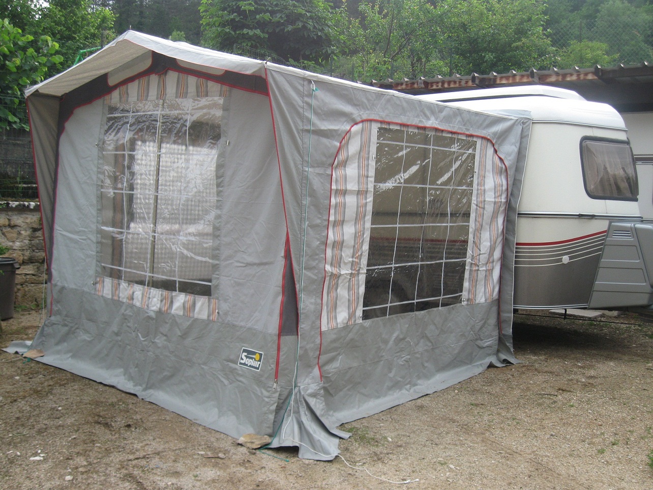

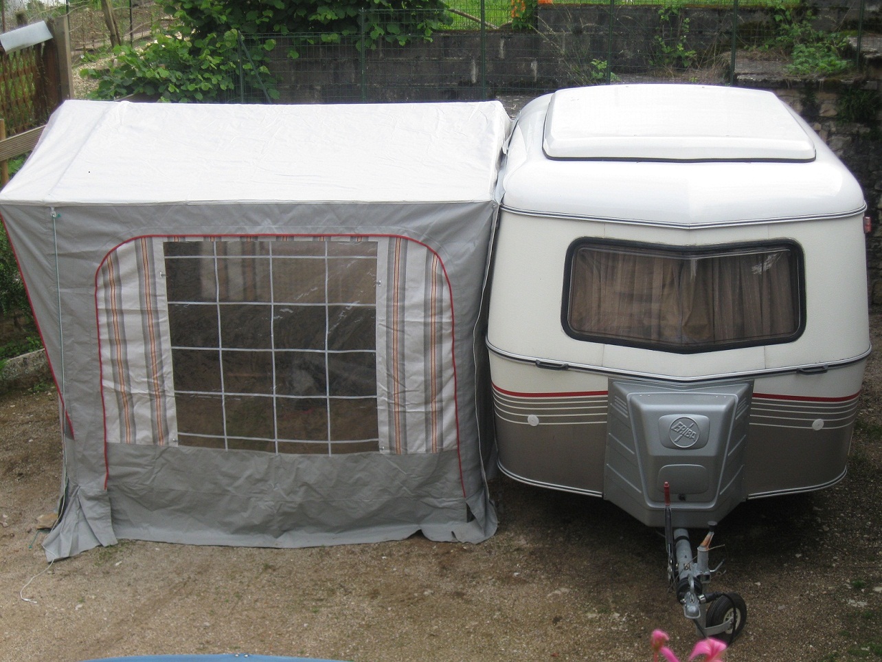

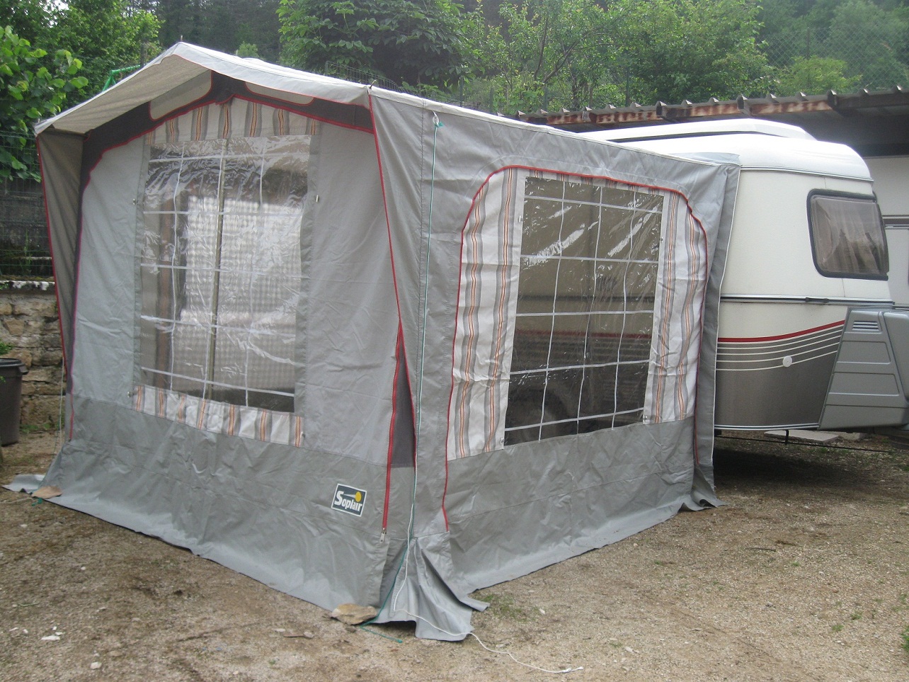

Re: Besoin d'aide dans ma recherche d'un auvent
Et voilà prêt pour le grand départ !
(fallait bien se faire la main... maintenant le rôdage est fait!) :super:
a+
Messages : 8364
Il va bien à l'unisson des couleurs de la caravane :super:
Ne pas oublier de mettre la jupe bas de caisse, pour le confort, mais surtout pour que le vent ne s'engouffre pas dedans.
