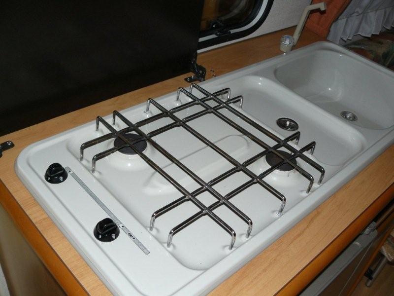

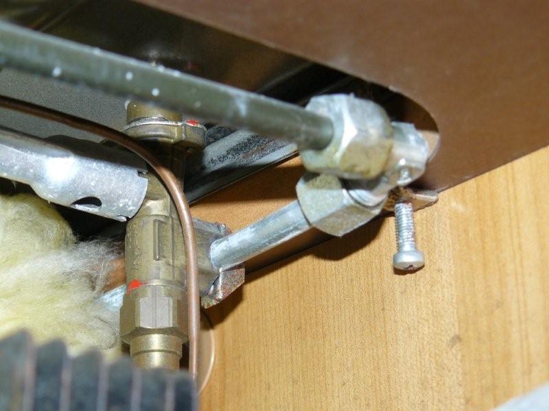

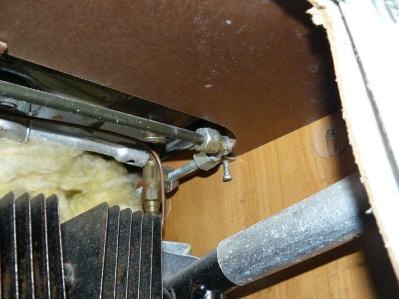

Je souhaite extraire le bloc évier/plaque de cuisson du meuble cuisine. Pour cela, je dois dévisser l'arrivée de gaz. Problème : le raccord est bloqué serré et je n'ose trop forcer de peur de tout arracher. Help please ....
Merci. Bruno.
Merci. Bruno.

Normal que ce soit dur , c'est monté d'usine avec un produit pour renforcer l'étanchéité
Je te conseille de tenir avec une pince la partie de droite ( genre clé anglaise bien bloquée ) pour ne pas forcer sur les tuyaux

chauffer l'ecrou avec un decapeur thermique proteger le bois et bien sur
demonter la bouteille de gaz et desserrer le raccord dans la foulee encore tres chaud
le filetage est serrage a droite et desserrage a gauche
le fait de chauffer l'ecrou le dilate un peu et en cas d'une pate frein filet il se
ramollit
bon courage
christian
ramollit

Je confirme, il s'agit d'un pas à droite, donc tourner dans le sens inverse des aiguilles d'une montre pour dévisser.

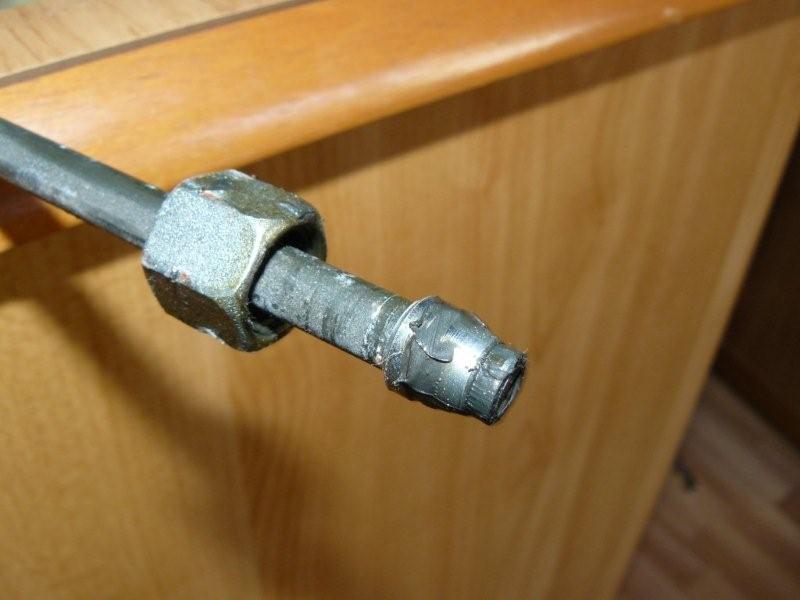

Bien bloquer le coude à l'aide d'une clé plate (ou à molette) et ne pas hésiter à forcer, le serrage est très fort, car il y a une bague conique sur le tuyau qui se serti en serrant pour assurer l'étanchéité.
Il faudrait logiquement changer cette bague à chaque démontage, mais c'est loin d'être évident pour la sortir du tuyau.
Si tu la laisses, resserre très fort, et surtout fais un contrôle d'étanchéité après le remontage.
voici la bague en question :
Bon courage !
Bon courage !

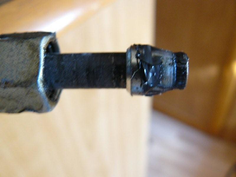

Sur les raccords de gaz se trouve un produit gras qui ressemble à de la graisse. Qu'en est-il exactement ?

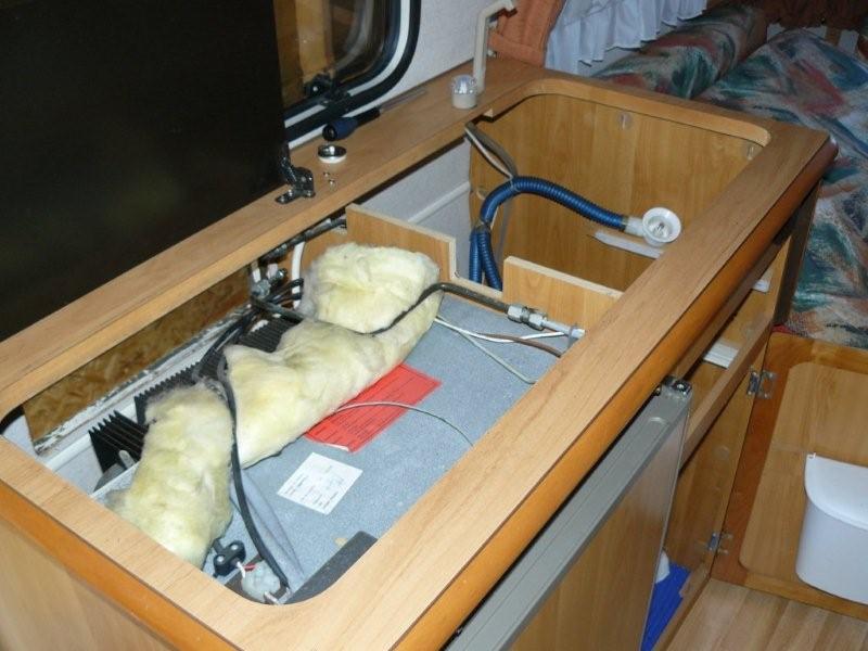

Je trouve également étrange la présence d'un petit morceau de laine de verre sous la plaque de cuisson.
En pièces jointes les photos.
Bruno.
PS : Un petit bonjour tout particulier à deblec06 (notre département d'origine).
Le démontage est terminé.
Bruno.
- 021.jpg (65.42 Kio) Vu 15435 fois
- 013.jpg (34.6 Kio) Vu 15434 fois
- 014.jpg (39.41 Kio) Vu 15434 fois

Le graisse c'est pour assurer l'étanchéité , normal .
La laine de verre , c'est pour limiter la remontée de chaleur du frigo dans le meuble cuisine !
Moi j'en ai pas et je peux te dire ... que je vais vite en mettre ! ça chauffe dur là derrière !
