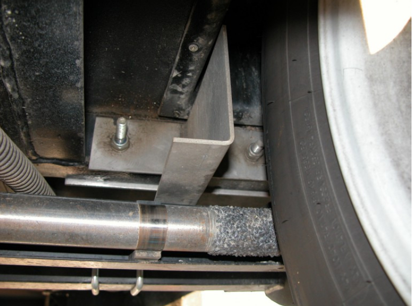

Ça devrait ressembler à ceci:
file.php (Image JPEG, 1462x917 pixels)-1.jpg (371.73 Kio) Vu 12353 fois

Bonsoir je suis aussi preneur, est-il possible d'avoir d'avantages d'indications Quand à;
> pièce en L, hauteur? largeur à la base? longueur? épaisseur du profilé ?
> je conçois que sa position par rapport au pneu est déterminé au type de MOOVER, non ?

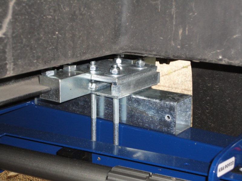

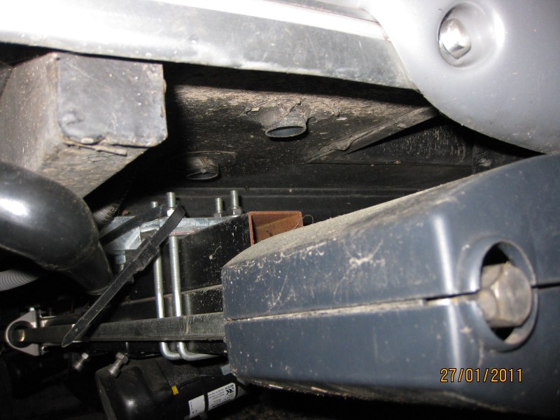

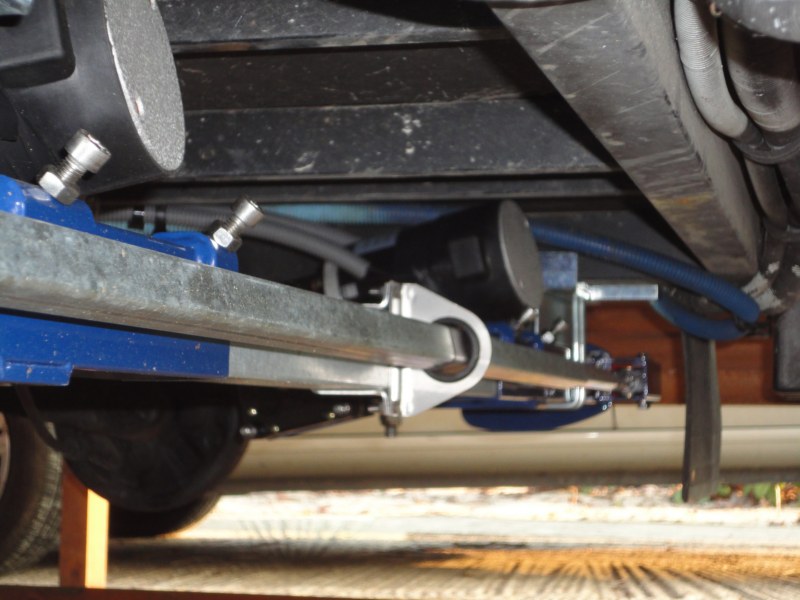

Re: Cherche Adaptation châssis pour mover
Me revoilou

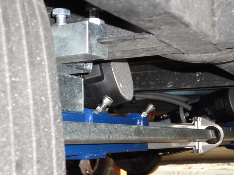

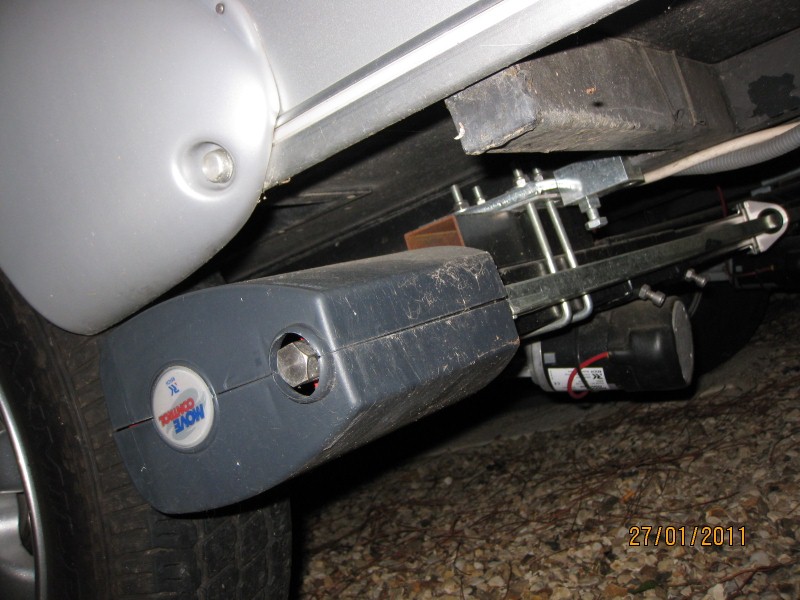

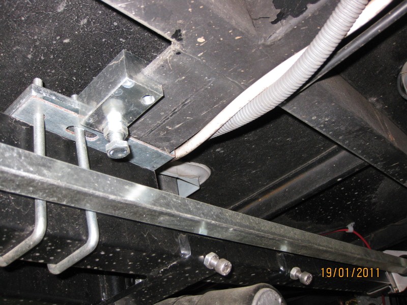

Je vous mets z'en vrac :
TROLLINETTE aménagements 080 (800x600).jpg (117.84 Kio) Vu 12381 fois
TROLLINETTE aménagements 081 (800x600).jpg (165.52 Kio) Vu 12381 fois
TROLLINETTE aménagements 073 (800x600).jpg (154.93 Kio) Vu 12381 fois
TROLLINETTE aménagements 074 (800x600).jpg (112.21 Kio) Vu 12381 fois

J'ai point tout mis les photos ; je ne sais pas si j'ai flashé ce qu'il fallait pour éclairer :mdr1: le coeur du sujet ...... :coeur:
"Disez" moi si je dois zoomer un endroit particulier ......

Merci 1000 x Francine, mais j'avoue ne rien y comprendre, il faudrait que j'aille sous ta : eriba : pour juger par moi-même 8|
Et toi Binbin tu as compris comment est fixé le mover ?

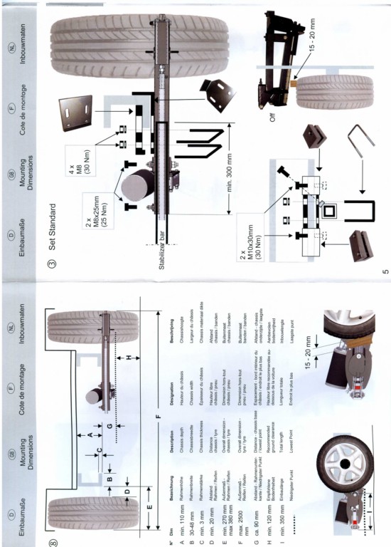

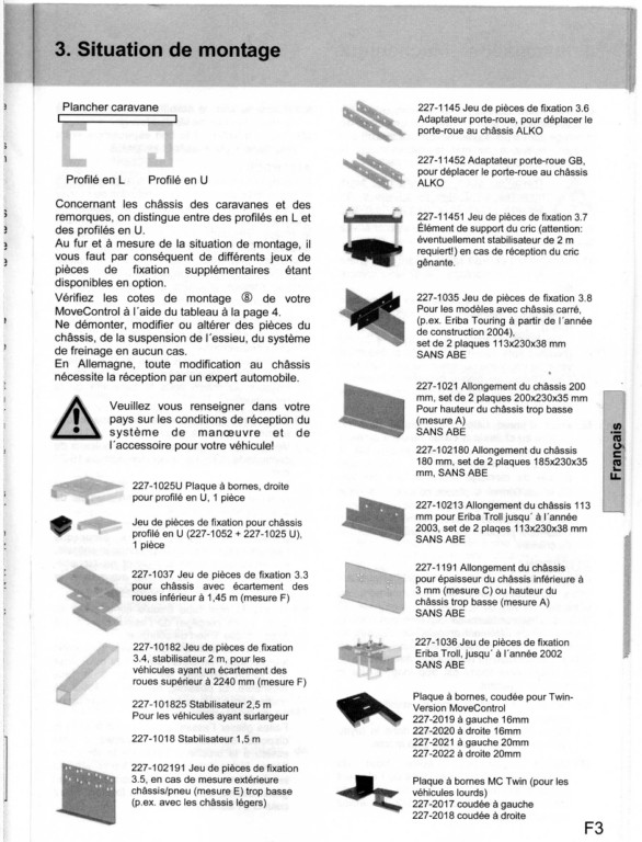

bonsoir
la documentation de reich pour differents profils avec les cotes
trouveras tu ton bonheur
christian
img050 [1024x768].jpg (131.56 Kio) Vu 12373 fois

LA SUITE
CHRISTIAN
img051 [1024x768].jpg (96.34 Kio) Vu 12373 fois

NICT00 a écrit :Merci 1000 x Francine, mais j'avoue ne rien y comprendre, il faudrait que j'aille sous ta : eriba : pour juger par moi-même 8|
Slt Fernand, oui! je crois, en fait son support est différent ce sont deux U filetés. A la base ils soutiennent la barre transversale des movers, avec l'aide d'un L couché (dessous) le longeron de la cara et d'une autre plaque "plat" venant s'emboiter dans la feuillure du longeron le tout maintenu par deux U filetés et serrés par des écrous avec un carré de compensation. Photo, 2/3.
De plus on remarque une pièce en u couchée ( écrou+ contre écrou très visible photo 3 à droite du support) qui sert à éviter le recul de l'ensemble de son support, ( mise en contact sur la roue= force opposée).
L'ensemble est judicieux car je pense qu'il est sans soudure.
Si je me trompe, les réponses vont suivre, elles sont les bienvenues.
Voiloù, BINBIN.

christian a écrit :re bonsoir
dans le cas des photos concernant la pose sur l'eriba de Cleopatre
les moteurs sont en dessous il est préférable qu'ils soient positionnés
au dessus car trop exposés aux chocs
Christian
Plus qu'un discours, un dessin, merci Christian c'est super.

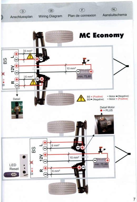

Autre Question est-il possible de mettre les movers devant les roues ( rapport des masses avant AR sur une 530 F-Y), en principe il manque quelques cm, mais bon on peut déplacer le marche-pied sur la droite. Il est fixé sur un rail longitudinal à la cara.
Merci encore, BINBIN.

aucuns problemes uniquement electrique modification du cablage comme le schema
la pose sur ma troll a été réalisee par mes soins
christian

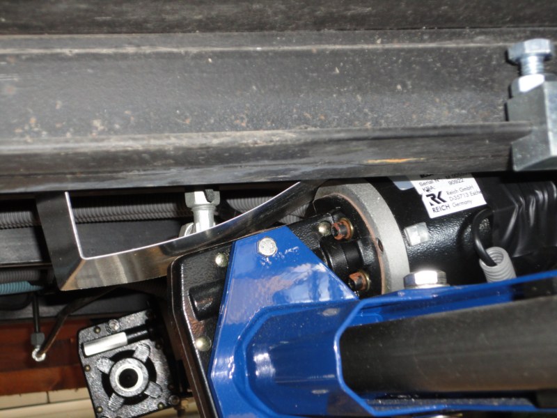

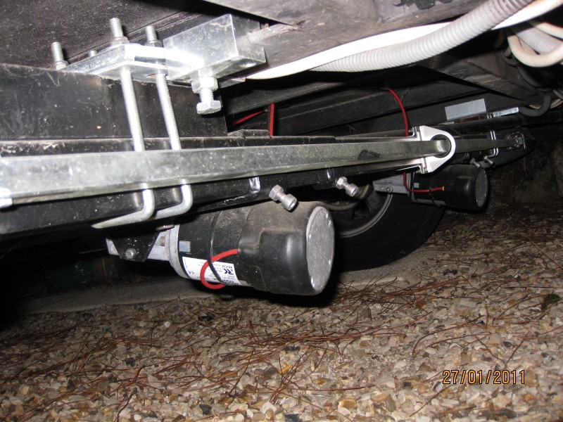

Photos du montage moteur au dessus sur troll 530 gt 2001
christian
DSC00913 [800x600].jpg (87.42 Kio) Vu 12461 fois
DSC00914 [800x600].jpg (97.91 Kio) Vu 12461 fois
DSC00915 [800x600].jpg (83.86 Kio) Vu 12461 fois
DSC00916 [800x600].jpg (85.94 Kio) Vu 12461 fois
