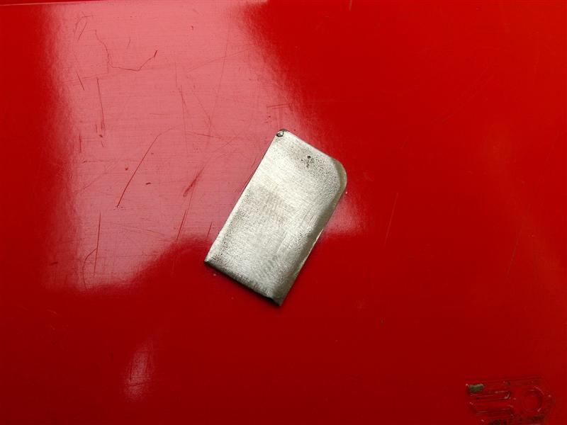

comment renforcer un vérin dû a une soudure qui lâche.
Après avoir démonter le vérin je meule la soudure sur le côté ou je remarque une fissure puis je soude un petit rectangle de 2cm x3.6cm.
épaisseur :2mm. le tour est joué !

coupe des rectangles dans la tôle
DSCN9452 (Medium).JPG (89.08 Kio) Vu 8344 fois
pièce rectangulaire coupé
DSCN9453 (Medium).JPG (42.18 Kio) Vu 8344 fois

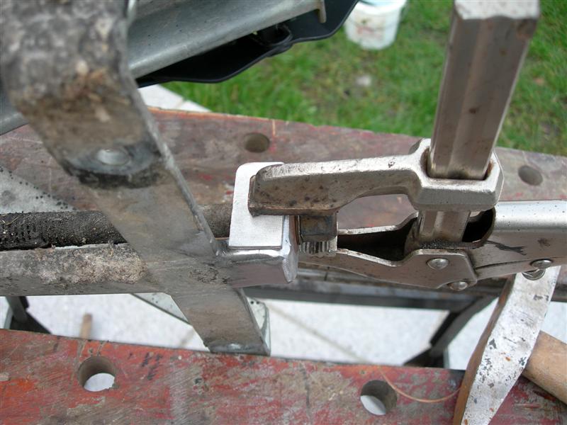

pièce en attente d'une soudure
DSCN9457 (Medium).JPG (80.89 Kio) Vu 8344 fois
pièce soudé sur le vérin
DSCN9458 (Medium).JPG (61.46 Kio) Vu 8344 fois

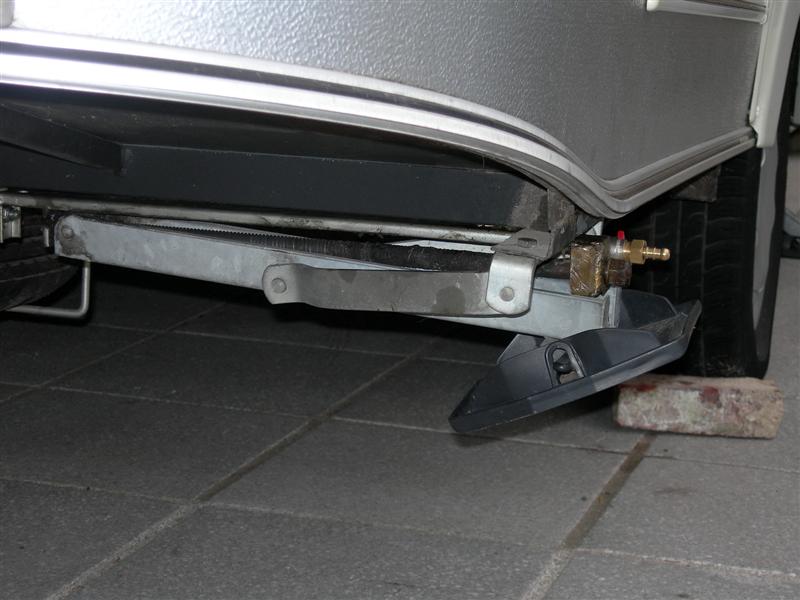

repose du vérin sur triton est voila les quatre vérins renforcé
DSCN9454 (Medium).JPG (76.19 Kio) Vu 8344 fois

Vous avez raison maintenant avec les deux pièces soudées la remonté du vérin est un peu réduite.Pour infos la tétine une alimentation gaz pour l'auvent (par mesure de sécurité j'ai fais un test avec du savon pour les fuites éventuel)
vérin fermer
vérin fermer
DSCN9551 (Medium).JPG (69.24 Kio) Vu 8159 fois
vérin de face
vérin de face
DSCN9552 (Medium) (2).JPG (65.83 Kio) Vu 8159 fois
vérin de côté
vérin de côté
DSCN9553 (Medium).JPG (68.67 Kio) Vu 8159 fois

cricribea a écrit :Vous avez raison maintenant avec les deux pièces soudées la remonté du vérin est un peu réduite.
C'est bien pour cela que j'avais demandé des : Photo : , j'ai ressoudé les miens de par l'intérieur sans sur-épaisseur extérieure.
Déjà qu'ils arrivent à toucher lors manœuvres "une peu chaudes", :ghee: je ne pouvais pas les faire descendre plus....
