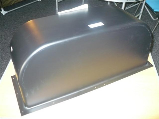

Comme marqué dans ma présentation, je suis un nouveau parmi vous et dans le monde d'Eriba car j'ai acheté ma toute première caravane puck de 1988 hier soir.
Et hélas, j'ai eu des soucis en revenant avec, tout d'abord j'ai perdu la roue de secours qui s'est décrochée mais j'ai réussi à la retrouver dans le noir, heureusement...
Ensuite j'ai éclaté un pneu sur l'autoroute, le pneu, je m'en fiche mais en éclatant, il a fait exploser le "garde boue" et une petite partie du plancher.
Sachez vous où je peux trouver cette pièce qui a explosé ? Ou avez vous des astuces pour mettre autre chose ?
Merci d'avance pour vos réponses.
Cordialement Mick

Demande là :
http://www.caravane42.com/?r=accueil
ou là :
http://www.isacar-loisirs.com
Et surtout lis bien la rubrique sur les pneumatiques![Dan.San :]](./images/smilies/8.gif)

panda750 a écrit : j'ai perdu la roue de secours qui s'est décrochée
Cordialement Mick
Une astuce pour que cette mésaventure ne se renouvelle pas :
Tout d'abord, sache sous l'effet des cahots de la route, l'arrière de la caravane talonne légèrement et le cadenas casse, libérant ainsi le panier de la roue de secours.
Pour éviter cette mésaventure, 2 précautions
- fermer le cadenas avec l'anse vers le bas et donc le corps du cadenas vers le haut
- si ta caravane n'en est pas équipée, mettre en place un bout de chaîne avec une extrémité vissée dans le plancher et à l'autre extrémité une petite manille que tu accroches au panier ; calculer la longueur de chaîne pour que que panier libéré du cadenas ne traîne pas sur la route mais soit assez descendu pour t'alerter que le cadenas a cassé.

bonjour........et ben dit donc pour une première....tu peux etre fier....tu as collectionné un maxi d'emmerdes......ce n'est vraiment pas de pot.........pour la roue de secours,il m'arrive effectivement qu'avec leurs dos d'ânes à la con ,elle tape...et moi aussi j'ai mis le cadenas à l'envers et j'ai une chaine de sécurité au cas ou..........quand aux pneus tu les changes et cela tous les 5 à 6 ans ,tu prends des renforcés que tu surgonfles de 500 grammes et tu n'auras plus de problème....enfin moi c'est ce que je fais................

un grand merci pour vos réponses.
Et oui que de mauvaise aventure avec ma toute première Eriba de ma vie et sur seulement 200kms...
Pour le pneu, c'est vraiment idiot, ça aurait pu être évité si j'avais regardé de plus près les pneus avant de partir, je peux vous assurer que ça me servira de leçon !
Je vais contacter les deux adresses que vous m'avez donné sinon je m'en fabriquerais un en alu, fait maison, au moins il ne pourra plus casser.
L'Eriba, j'en rêvais depuis des années, j'ai enfin pu me la payer et je voudrais faire des milliers de km avec, en espérant que les ennuis s’arrêteront là.
Pour la roue de secours, je vais suivre vos conseils.
Et puis j'ai choisi une Eriba Puck car j'ai qu'une Fiat Panda 4x4 de 1988, et c'est un attelage idéal panda + puck.
A bientôt et merci encore
Mick

Bonsoir panda, au px qu'ils vendent les pièces détachées, si tu peux, fais un en inox, au moins il perdurera !!panda750 a écrit :un grand merci pour vos réponses.
