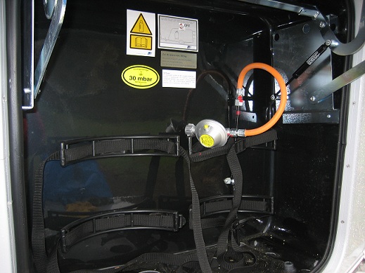

Question aux propriétaires de Familia 310 : quelle bouteille de gaz utilisez-vous ?
J'ai essayé une Twinny, mais elle n'entre pas dans le coffre intégré de ma Familia 310 de 2011.
Merci pour vos réponses.

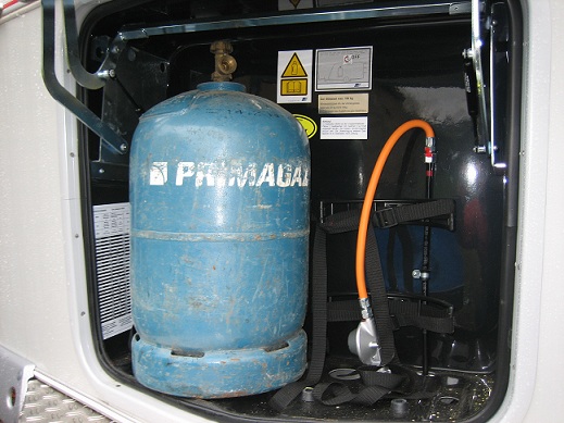

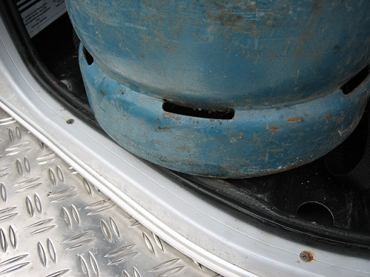

coffre vide.jpg (88.87 Kio) Vu 47853 fois
bouteille 13Kg.jpg (94.64 Kio) Vu 47853 fois
Voici quelques photos pour mieux cerner mon problème.
Le débordement empêche la fermeture du couvercle. On aperçoit sur la photo du coffre vide les deux armatures destinées à l'arrimage des bouteilles de gaz, ces armatures réduisent l'espace disponible.
Merci pour les conseils.

Messages : 12157
Re: Familia 310 bouteille de gaz
Bonjour Marlaine, en principe sur les F-Y tu dois pouvoir mettre ta bouteille 13kg sans pb? le système d'arrimage ne devrais pas te gêner. J'ai l'impression que c'est ton tuyau gaz qui te gêne....( le notre est sur le coté gauche ), Nous avons une Troll 530 F-Y, mais je pense que le coffre est identique ?, ça passe juste mais ça passe!
Force un peu, et mets ta bouteille au milieu du coffre.
CDLT, BINBIN.

Oups!, re, je viens de m’apercevoir que tu as deux supports bouteilles!! si tu en avais qu'un fixé au milieu pas de PB, CQFD,
BINBIN.
Messages : 21247
C'est pour mettre deux bouteilles Twiny ou du même genre. AMHA

Je vois deux butées caoutchouc au sol sur une des photos. Je suppose que ces deux butées sont faites pour centrer la bouteille et l'empêcher de glisser. De plus la bouteille, présentée comme elle est, n'est pas à sa place elle doit être au milieu de façon à pouvoir la sangler avec ce qui semble être un arceau sur charnière pour la fixer.
Ben voilà ;) ;)

En fait il y a 2 emplacements (2 fois deux butées et 2 fois deux arceaux)

au vu de tes photos il est clair que cette installation est prevue pour 2 bouteilles
maintenant il te reste à determiner le modele !!!!!??????
A mon avis il faut te rendre chez un revendeur tres bien achalande
et tu essaies les differents modeles en propane jusqu à trouver celui qui convient....
il faudra certainement preciser au vendeur l origine "Allemagne" de ton : eriba :

Après avoir revu les photos ce sont en effet 2 places de bouteilles. Donc si cette caravane est d'origine allemande est-ce que les bases de bouteilles en Allemagne sont les même que chez nous :triste1: :triste1:
Après petite incursion sur le net les bouteilles allemandes ne dépassent pas 10,5kg comme en Suisse!!!! Peut-être que la base est plus petite?????? :odieux1: :odieux1: :odieux1:

Perso, je déposerais les deux paires de supports et en replacerais une paire au centre, comme ça je pourrais mettre de la bouteille de 13 kg ou de la 6 kg.

J'ai démonté les 4 armatures pour en replacer 2 au milieu du coffre, ainsi une bouteille de 13 Kg de propane tient dans le coffre.

J'arrive trop tard, mais effectivement les Eriba allemandes sont prévues pour deux bouteilles de diamètre plus petit que le standard français.
Celles vendues en France n'ont de place que pour une bouteille placée au milieu, comme la modif que tu as faite.

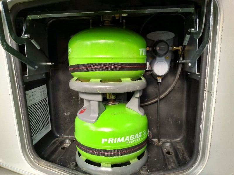

Quand j'avais ma familia, je plaçais deux twiny l'une sur l'autre en retirant les poignées de celle du dessus. Comme ça j'avais un rechange si la première bouteille était vide.

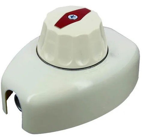

Bon, j'ai la réponse en cherchant un peu sur le net... adaptateur 511 SANS DETENDEUR !!!

Puisqu'on y est: quelqu'un a-t-il fait cette superposition de Twiny dans une plus récente du type coffre intégré?
Faudra que je regarde mais je ne suis pas sûr que ça passe dans la Jubilé...

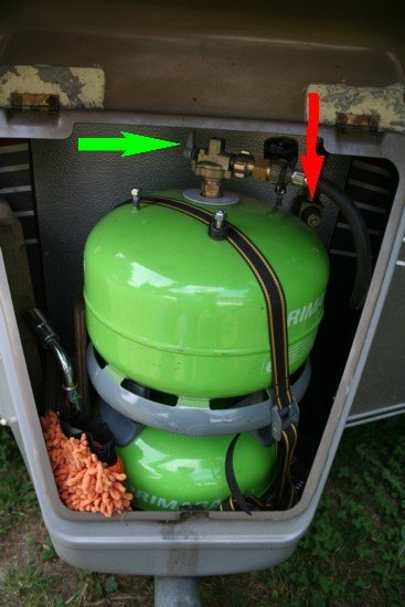

J'avais fait un topic sur ce sujet, ça passe rikrak en ôtant les poignées de celle supérieure et j'ai aussi ôté la planche support des bouteilles et mis une plaque alu à la place pour gagner en hauteur.
Modifié en dernier par LANDERIBA le mer. 24 juil. 2013 13:51, modifié 1 fois.

Je viens de retrouver mon intervention, c'était pô ici !!!!
Suite à plusieurs expériences malheureuses, la dernière à Salers, on tombe en panne de gaz toujours au moment des repas ou un weekend.
A Salers on ne trouve pas cette marque de gaz. Renseignement pris direction Mauriac 30 km, 1er essai Inter, pas cette marque, deuxième essais Carrouf, super y'a cette marque, le pompiste vient de fermer, faut reviendre l'aprèm. Soit 120 bornes pour 5 kg de gaz.
Donc modif du support de bouteille dans le coffre, suppression de la planche trop épaisse pour que la seconde bouteille passe, remplacée par une tôle alu de 3 mm. Photos:
Planche ôtée
Et voila les 2 bouteilles l'une au dessus de l'autre, avec celle du haut en service, mais sans les poignées
Plus de stress pour la prochaine panne.
Jean Pierre, Bonjour,
Pourrais tu nous dire la hauteur de tes deux bouteilles de gaz, avec le détendeur.
Je ne suis pas sur que cela rentre dans le coffre avant de la troll de 2012.
J'ai l'impression que c'est plus haut qu'une propane de 13 kgs.( 59 cm en haut du robinet)
Par avance Merci et ne prends pas de risques pour aller voir, ça ne presse pas ! !
Merci.
Messages : 21247
Environ 60 cm, avec le robinet (pas détendeur) et sans les poignées de celle supérieure.
Pour moi l'empilage des 2 bouteilles 6kg poignées comprise 605 mm ,si on enlève les poignées le haut du robinet est 10/11 mm en retrait des 605 mm , mais il faut de la marge pour pouvoir les empiler.

Je rebondis sur ce post ancien concernant le gaz… dans une Familia 310.
Si j’arrive à finaliser la tractation en cours, celle de 2012 fonctionne au butane ou au propane ?
Du coup moyennant le centrage de la fixation (?), 2 Twinny ( butane ou propane) sont elles empilables dans le coffre ?
Merci.
François
Messages : 21247
Toutes les : eriba : sont au propane, car le butane gèle à 0° et se vaporise mal en dessous de 5°.
Sur les anciennes, avec coffre extérieur, deux Twiny se superposent en enlevant les poignées de celle du haut.
Pour les coffres intégrés leur proprios vont te le dire.
Ben voilà, pour les coffres intégrés, c'est pareil, deux bouteilles superposées !
Mais il ne faut pas oublier de retirer les poignées sur celle du haut sinon ça ne passe pas :pleur4:
Dans mon cas, pas de détendeur sur la bouteille, la Carabane en est déjà équipée. Juste un robinet ouvert, fermé.

Pareil pour moi, les caravanes de cette époque avaient un "pré détendeur" à coté de la bouteille, flèche rouge, (pression d'entrée entre 2 à 16 bars, pression sortie 1.5 bar)
Eriba Familia 016red.jpg (51.15 Kio) Vu 25416 fois
et un détendeur de sécurité sous l'évier (pression de sortie 0.37 bar)
Détendeur sécurité.jpg (18.54 Kio) Vu 25296 fois
donc sur la Twiny un simple robinet d'arrêt, flèche verte.

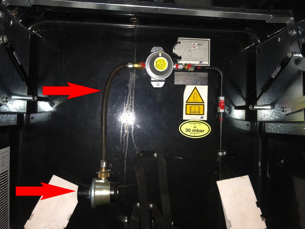

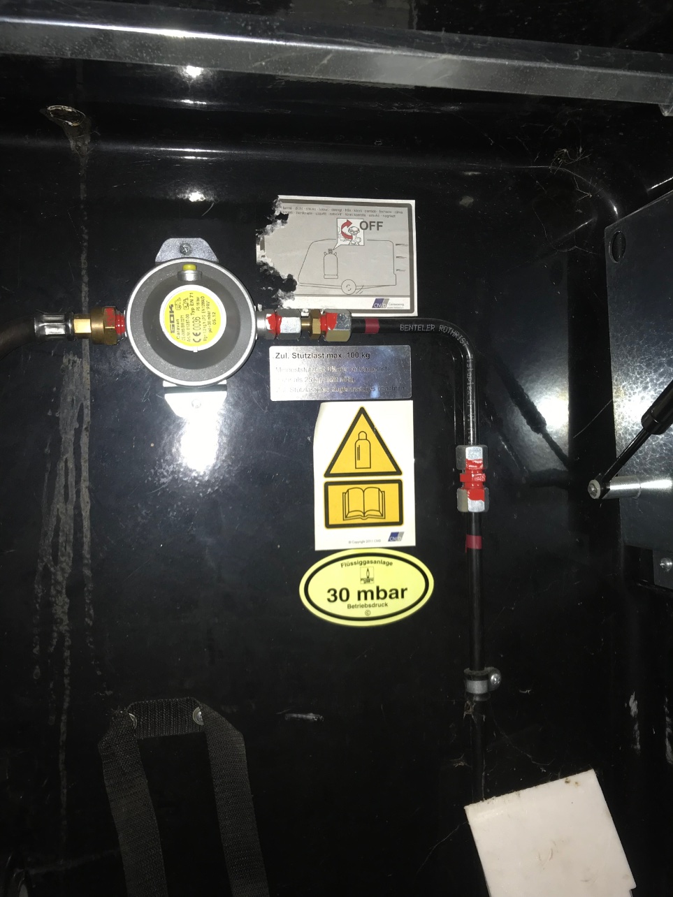

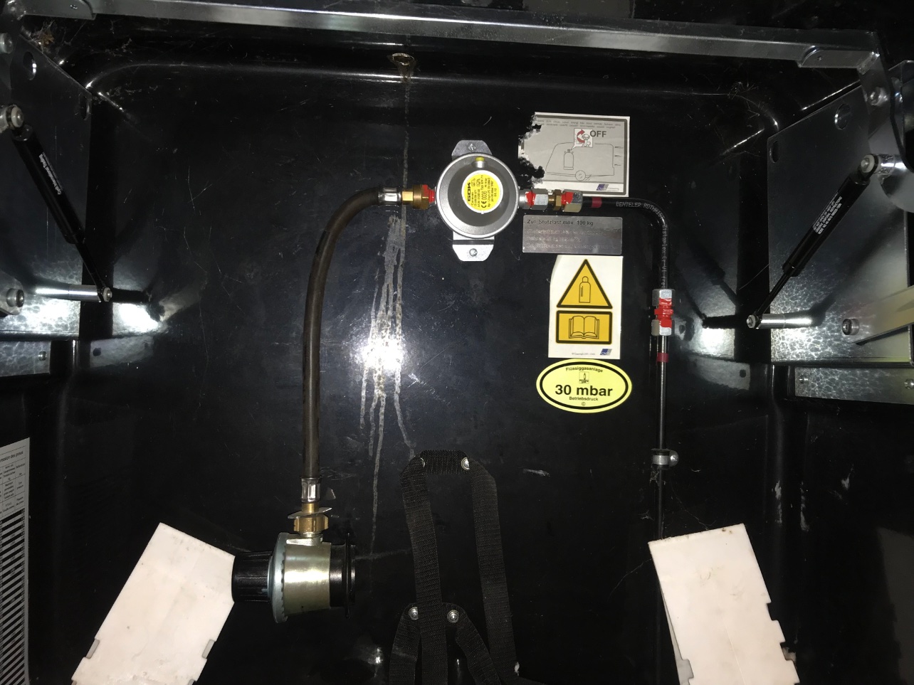

Nous l'avons capturée, la belle de Lambesc ! Après une nuit dans la belle ville d'Aix, la voici au garage chez nous.
Donc les photos du coffre (mais pas que) vont être plus facile à partager :hehe:
François
François J
Messages : 354
prénom : François
Localisation : Seyssins - 38

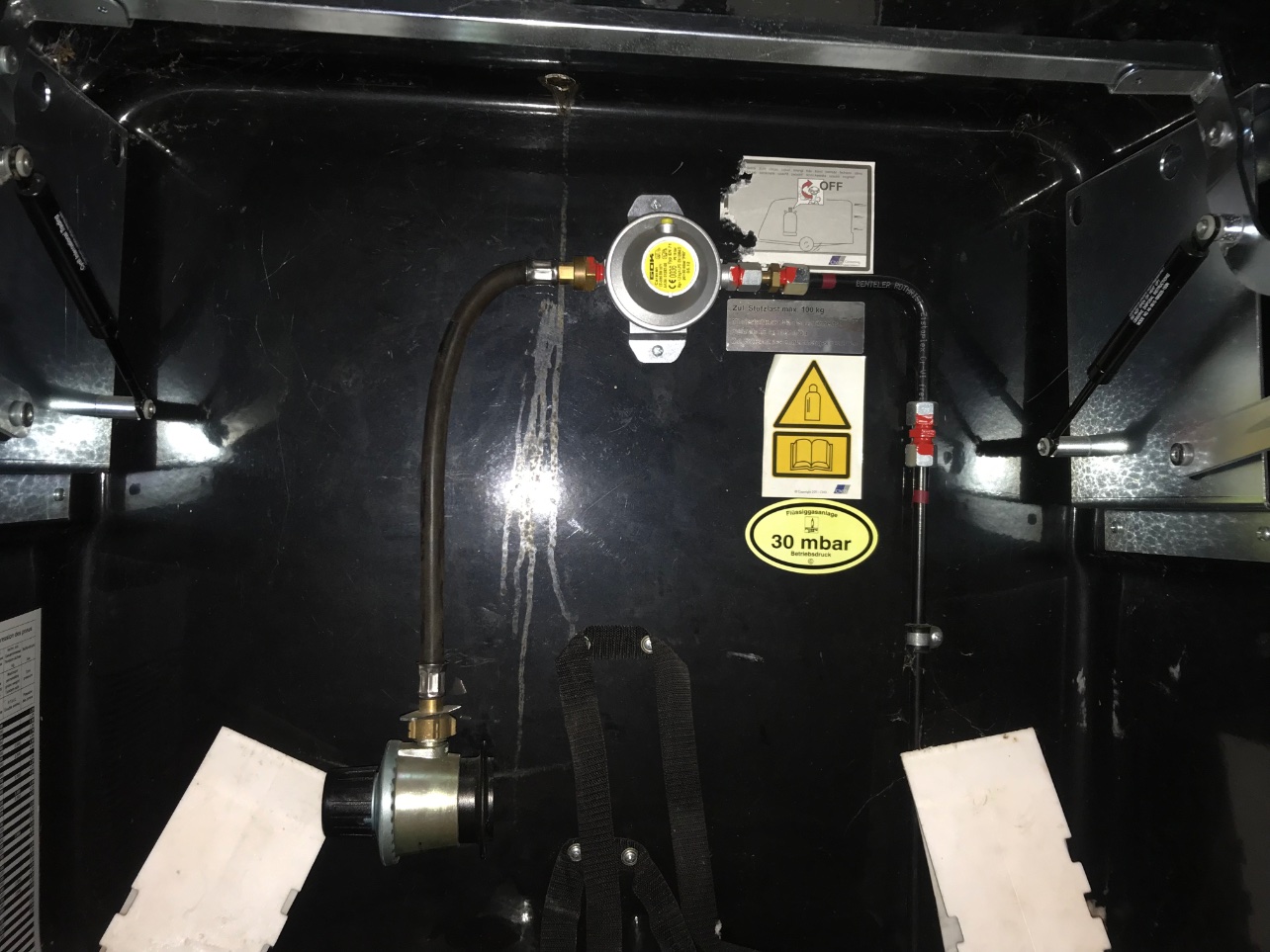

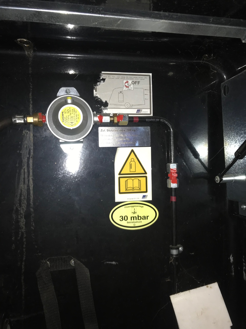

Lyre date limite 2016
Et détendeur / adaptateur (?) bouteilles espagnoles
François
Messages : 21247

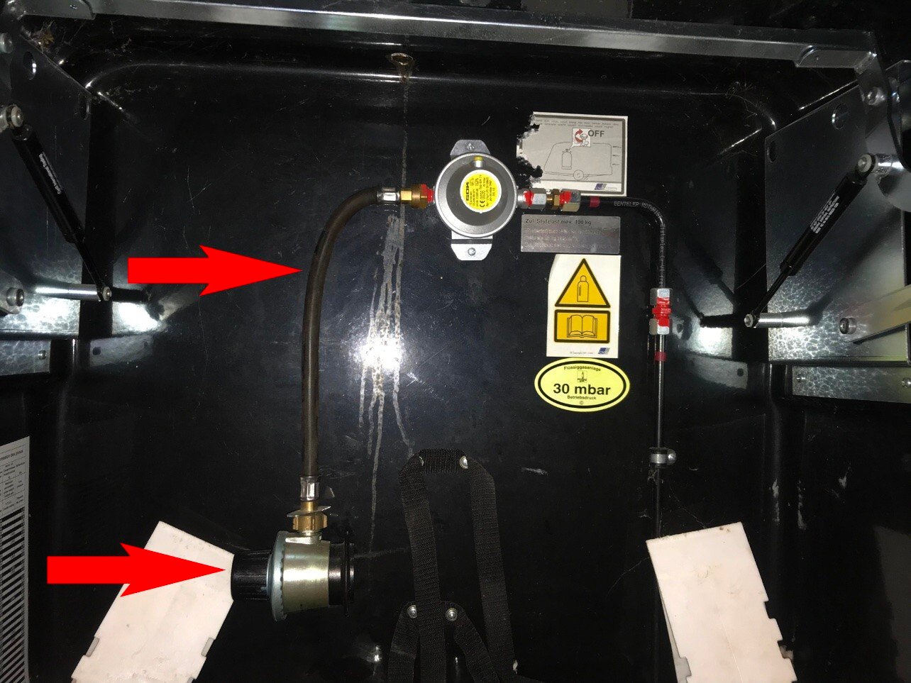

Ce qu'il te faut changer :
Flexible hors d'age (haute pression 15 bar), attention à la longueur si une seule bouteille, et le robinet d'arrêt spécifique pour Twiny.
François J
Messages : 354
prénom : François
Merci.
Du coup si un seule bouteille une lyre (blanche) d’1m serait mieux ? Si 2 superposées cela ne change pas la donne si c’est celle du dessous qui est branchée, non ?
1m cela risque de gêner ou pas ?
Avantage de pouvoir visser ou dévisser la lyre et son robinet d’arrêt sur la Twinny posée sur le pare-pierres ?
Robinet d’arrêt spécifique Twinny vendu avec la bouteille ou dans un magasin de bricolage ?
François
